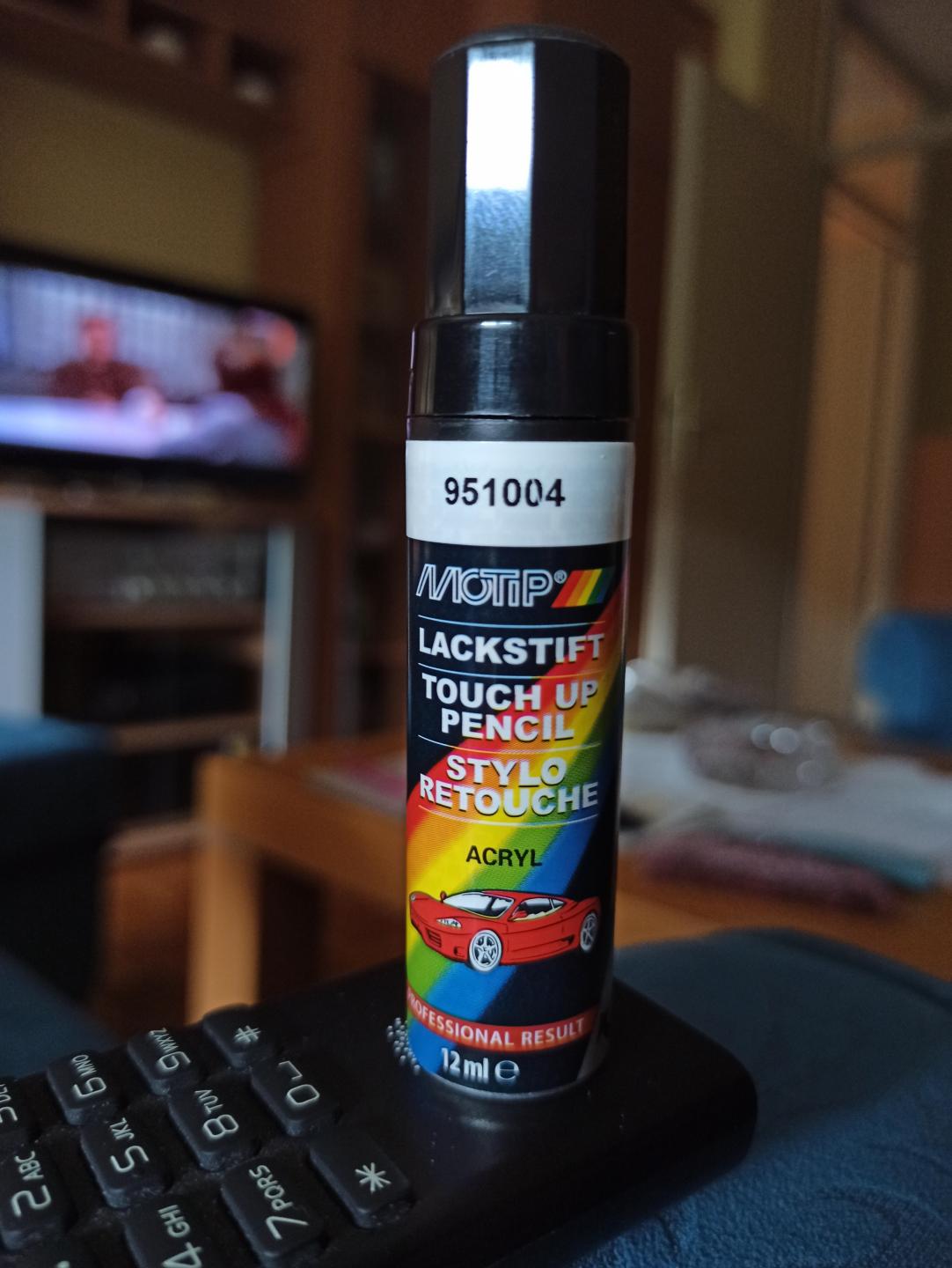

Nebek 1418 Posted July 24, 2022 Kako sam ogrebao auto otišao sam da kupim mali reparator lak, međutim prodavac mi ponudi bar desetak nijansi. Pita me za kataloški broj boje (jer reklamacije nisu dozvoljenoe), a ja mu kažem samo "tamno siva metalik" jer nigde nisam naišao na neku oznaku boje, u svim dokumentima mi piše tako: "tamno siva metalik". Igrom slučaja "ubodem" neku nijansu koja nije baš ista ali je zadovoljavajuća jer je i oštećenje malo. U prilogu je slika reparator laka koji sam kupio i on ima svoju oznaku. E sad..., da li postoji način da se identifikuje neka preciznija fabrička oznaka boje? Quote Share this post Link to post Share on other sites

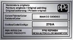

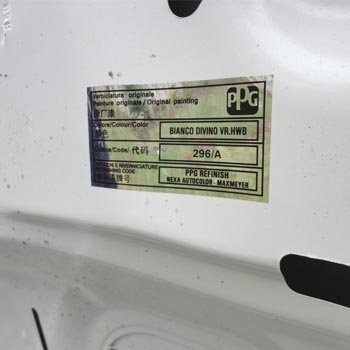

hadrijan 17 Posted August 27, 2022 (edited) Pozdrav forumasima. Nadam se da se ne ponavljam. Uz pomoc pretrazivaca nisam uspeo da dodjem do podatka. Gde se nalazi zapisan precizan broj boje mog FIATA 500L? Bele je boje, 2014 godiste. Hvala svima koji pomognu ! Edited August 28, 2022 by Ivan Spojeno, sredjen format Quote Share this post Link to post Share on other sites
Ivan 17455 Posted August 28, 2022 (edited) 3 hours ago, hadrijan said: Nadam se da se ne ponavljam. Uz pomoc pretrazivaca nisam uspeo da dodjem do podatka. Zar sumnjas da se, na forumu ovog tipa i sadrzaja, ponavljas sa takvim pitanjem ? Iz tog razloga, nepotrebno otvorena tema spojena je sa postojecom bas za 500L. U najkracem, plocica koja ti treba se, kod Fiata generalno, nalazi uglavnom sa unutrasnje strane haube. A kod 500L bi trebala da bude locirana u gepeku. Sadrzi podatke kao sto su: proizvodjac boje, Code boje i njeno komercijalno ime: U praksi nije lose da se, zbog atmosferskih uticaja i starosti, boja skine/skenira na osnovu boje nekog konkretnog dela auta. Imamo i opstu temu za kod boje: https://www.fiat-lancia.org.rs/forum/index.php?/topic/40077-oznaka-boje/ A vidim da si i pre par godina otvarao temu o farbanju krova, takodje na belom Ficku: https://www.fiat-lancia.org.rs/forum/index.php?/topic/78270-fiat-500l-naknadno-farbanje-krova/ Edited August 28, 2022 by Ivan 1 Nebek reacted to this Quote Share this post Link to post Share on other sites
