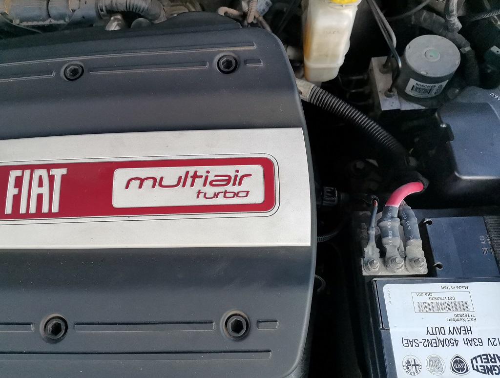

Kod mene je u pitanju MultiAir Turbo, verzija 140, sa FPT-ovim C635 menjacem. Po kupovini je, kao sto uvek i radim, pre neku godinu preventivno zamenjeno menjacko ulje. Sipana je fabricka preporuka upravo za C635 manuelac i DDCT, u vidu Tutele Transmission GearForce 75W.
Odavno sam hteo da podmazem mehanizam za biranje u motornom prostoru i evo konacno dohvatih da se i sa tim poigram. Dakle, pozicioniramo se na gornji deo zvona menjaca (banalno, izmedju bloka i akumulatora):
Tu cemo videti izlaz para sajli od poluge menjaca u motorni prostor, uz nekoliko metalnih osovina i kugli/sfera za povezivanje poluga za biranje.

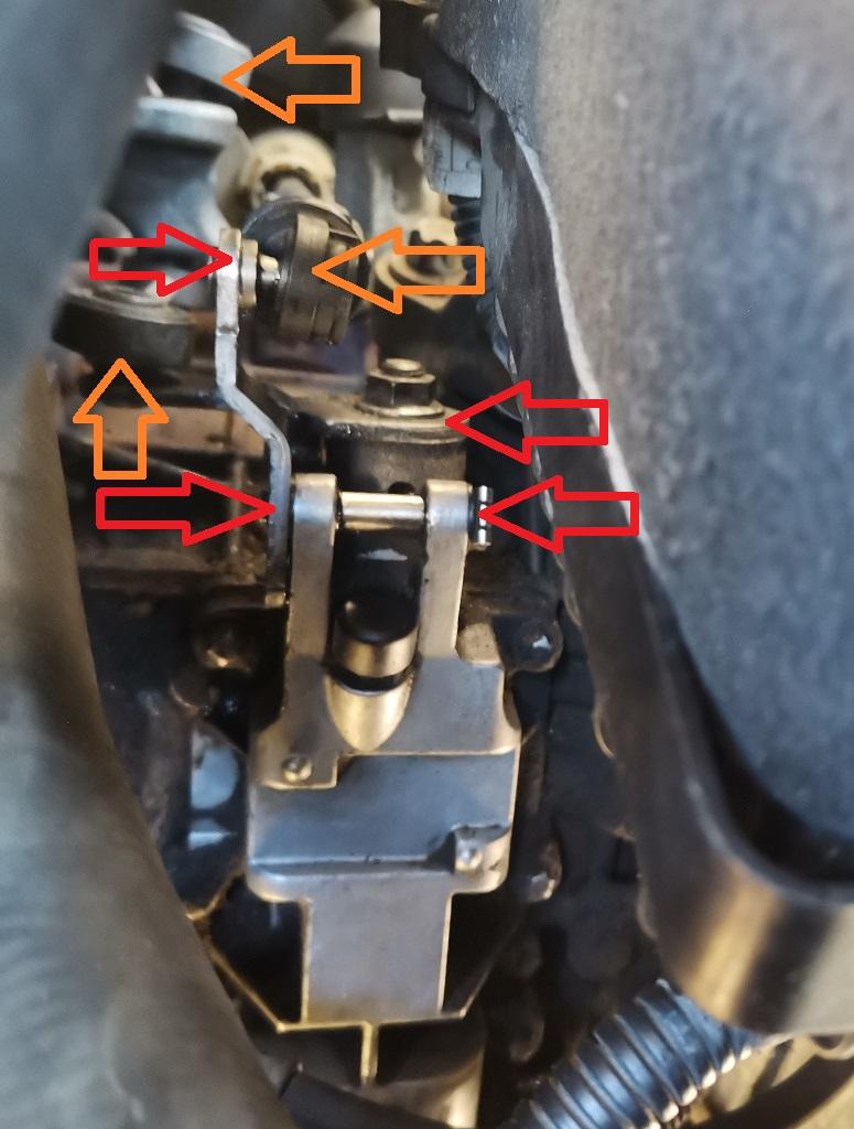

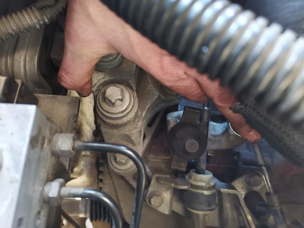

Pogled sa prednje strane od hladnjaka, gde je u prvom planu mehanizam za potapanje. Ocistio sam sve, podmazao osovine (crvene strelice) i kugle/sfere (narandzaste strelice):

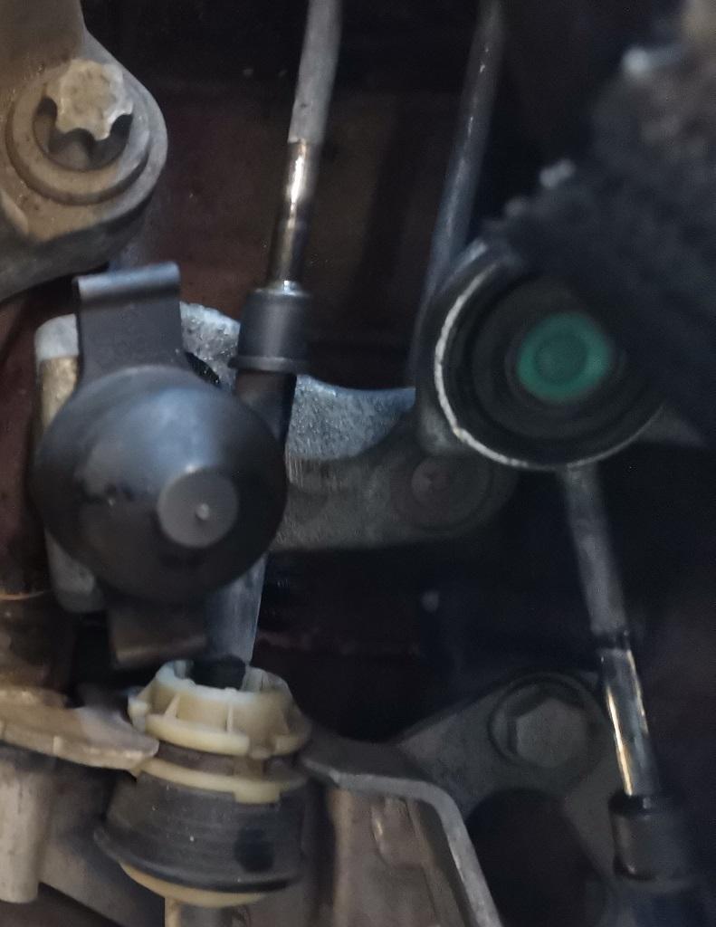

Iza toga, prebacio sam se na drugi, horizontalni deo mehanizma za biranje i same sajle - pogled odozgo, iz pravca kabine (slikao sam posle "ćopanja"):
Kompletan mehanizam sam dobro podmazao, a ulaze sajli u buzir nekoliko puta. Non stop natapajuci i pomerajuci mehanizam iz krajnje u krajnju poziciju - najbolje sami direktno na zvonu menjaca, rukom (nema potrebe za asistencijom nekog drugog na polugu u kabini). Na taj nacin cete najbolje tempirati da se napravi film izmedju sajle i buzira. Evo i slika, prstima sam oznacio gde obe sajle ulaze u buzir:

Nisam rasturao i skidao sa zglobova, imam pumpicu pa pridjem sa njom. A i sfera delom rotira oko kugle, pa se lako razradi i podmaze. Mada tu i nije neki otpor, s obzirom da su vezivni elementi u pitanju. Vise sam se skoncentirao na metalne osovine, a narocito na ulaze sajli u buzire, koje sam bas dobro podmazao iz vise puta. Sajlu izvucem u najizbaceniji polozaj, nauljim, pa u krajnji polozaj. Tako par puta da se film napravi sto dublje unutra, pa je ostavim u najuvucenijem polozaju. Mislim, nikakva pamet, vidi se da je posao banalan.
Stavljana je ranije ona bela mast, bas za te stvari, ali se sva spekla. Sada sam sve lepo ocistio i odradio sa Seleniom WR 5-40 :D , cisto da isprobam koliko ce biti trajno. Ulje mi je jos nepotrosena zaostavstina od bivseg dizela - za takve stvari, zatim za redovno podmazivanje sarki, granicnika, brava na vratima i sl...

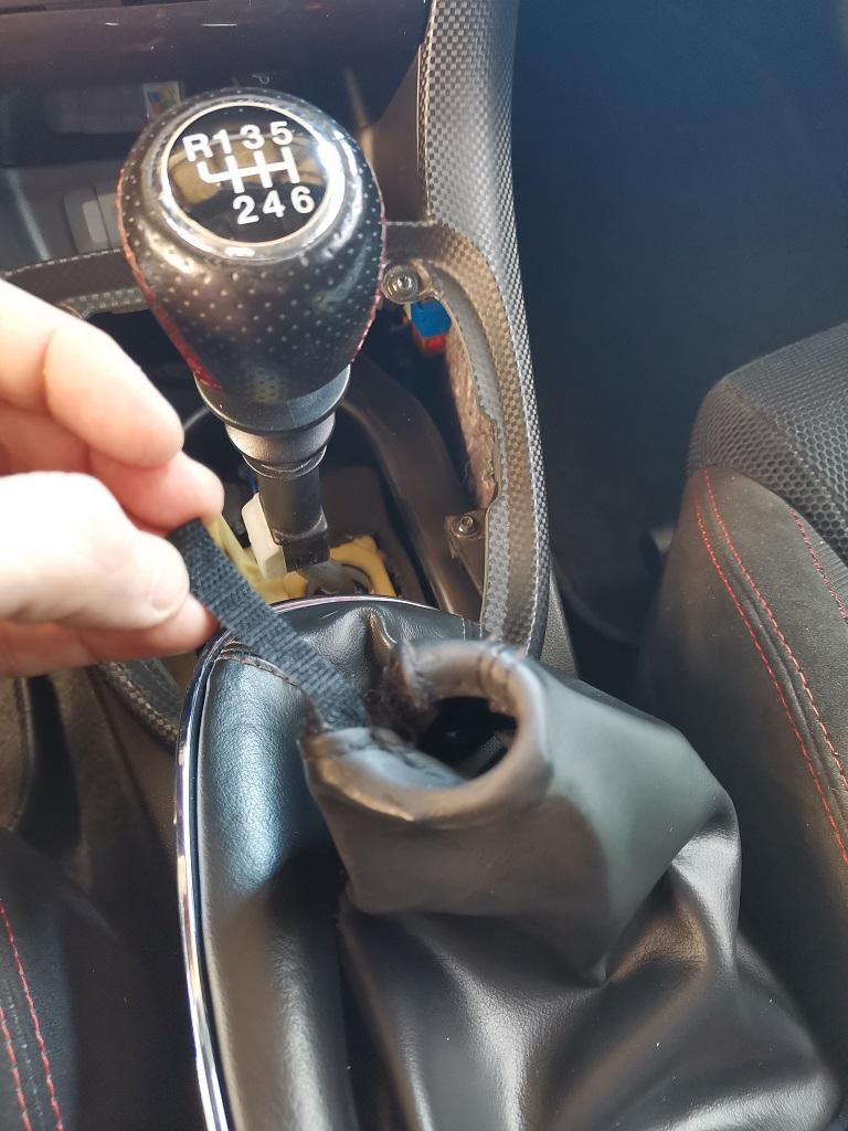

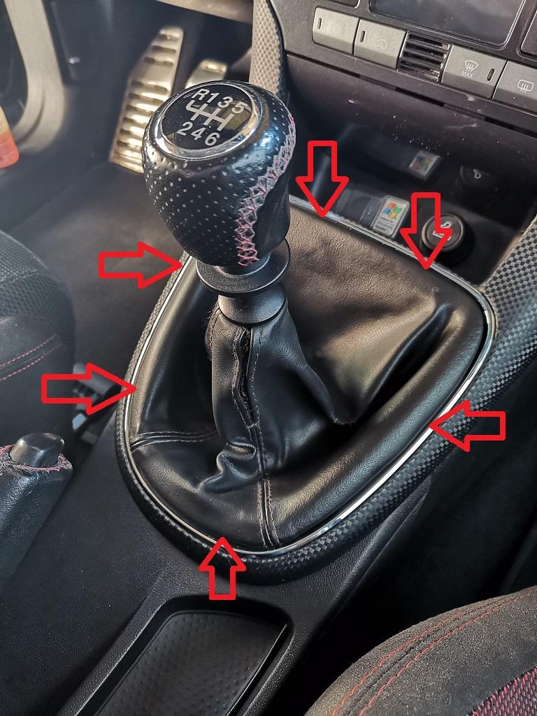

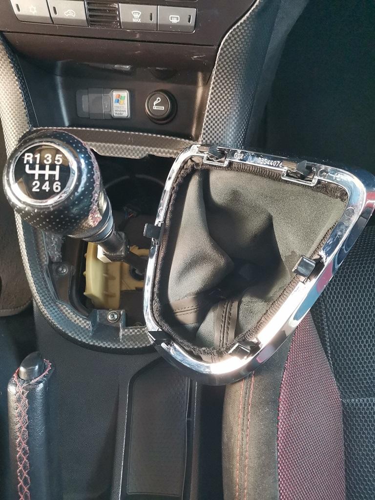

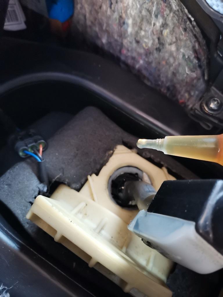

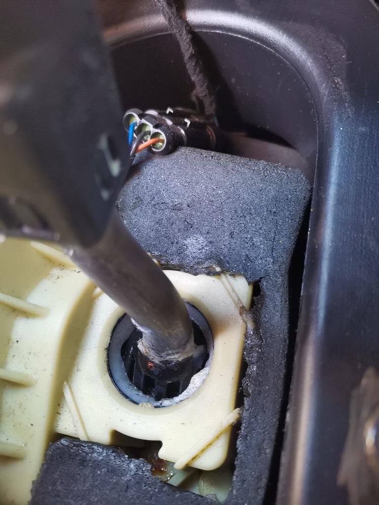

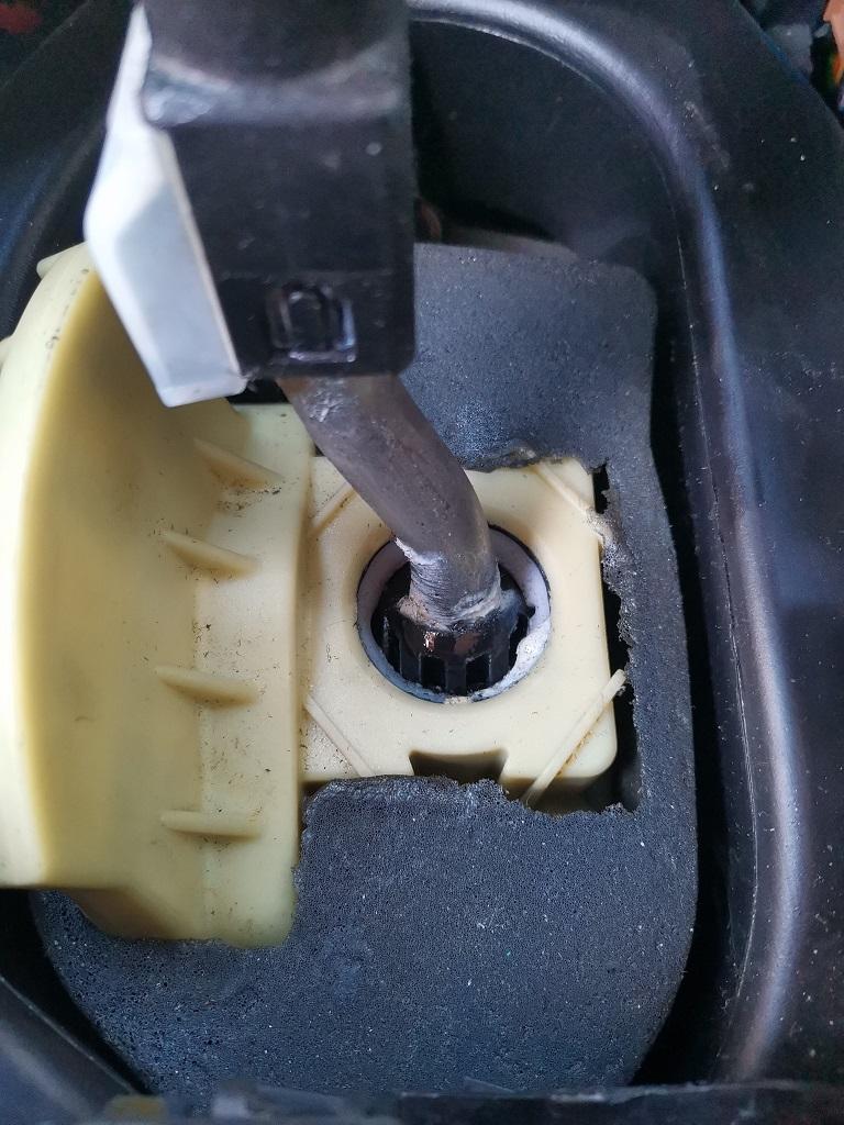

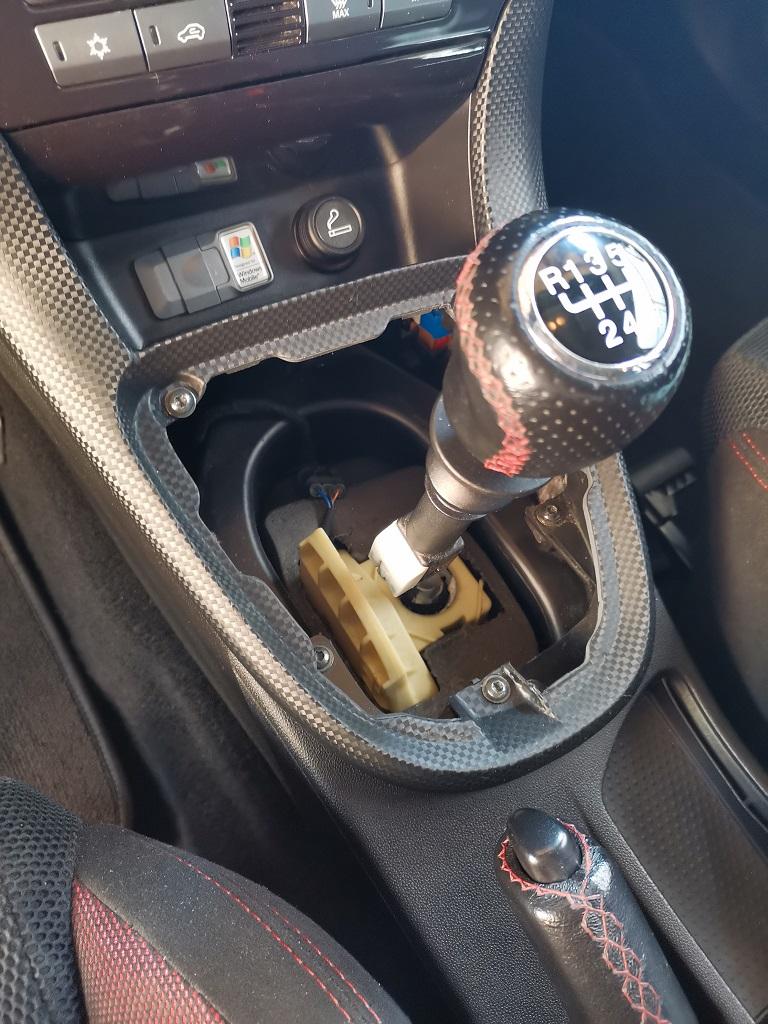

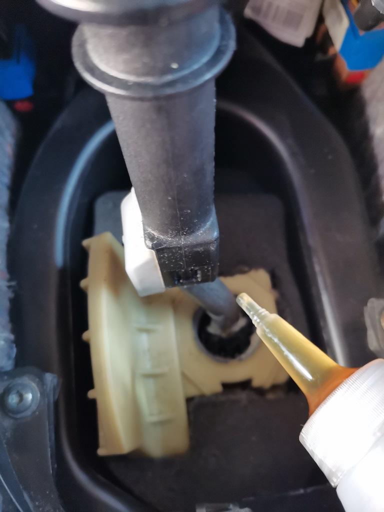

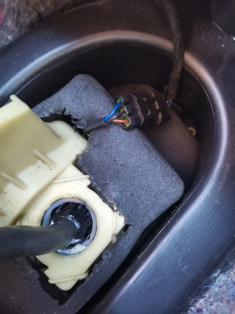

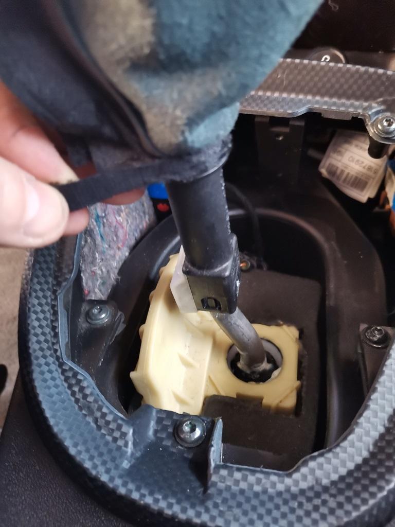

Ostao sam "duzan" i par fotki kako doci do jabucice u kabini na Bravu. Mislim, takodje banalno, ali 'ajde kada sam vec slikao neka stoji i to. Kod mene je, kao sto rekoh FPT C635 menjac, rikverc levo-gore, sa prstenom na podizanje. Lajsna oko menjaca ima 6 zabica, od kojih su donje 2 asimetricne. Povuci ka sebi gornje dve zabice i osnova obloge ide uvis (druga slika je ilustracija gde su zabice):
IMG_20220327_115536.thumb.jpg.b75cdd61da5c4fa1322779aa15bc7125.jpg IMG_20220327_114644.thumb.jpg.ac3aff1375d74c7d8c79ae909680ab63.jpg
Ako neko hoce da skida i kozu menjaca - ne cupati odmah uspravnu cicak traku (koja se prvo vidi) da se ne bi pocepala - nego prvo podici kozu obloge skroz uvis. Posto oko samog tela rucice menjaca postoji jos jedna cicak traka, celim obimom. Otkaciti prvo tu kruznu cicak traku, a zatim ovu uspravnu. Stilo je npr. umesto te kruzne cicak trake imao nitnu.
Time se pravi otvor za samu rucicu menjaca i kompletna koza se skida preko nje:
IMG_20220327_115315.thumb.jpg.de90a83fd3997609b9a770ffccaade08.jpg IMG_20220327_115239.thumb.jpg.3ca415e05d0b6767c63a08848f7690f3.jpg IMG_20220327_115116.thumb.jpg.321fc85d49a18ace00d042ecafcd9539.jpg IMG_20220327_114530.thumb.jpg.7d504d8f0bdd75815ffb0bdbfc1663e0.jpg
I lepo se vidi jabucica, sa sasusenom belom mascu. Ja sam i tu "krknuo" malo ulja, sada sve radi lako, tecno i precizno (u prvom postu se u klipu vidi saltanje bukvalno malim prstom):
