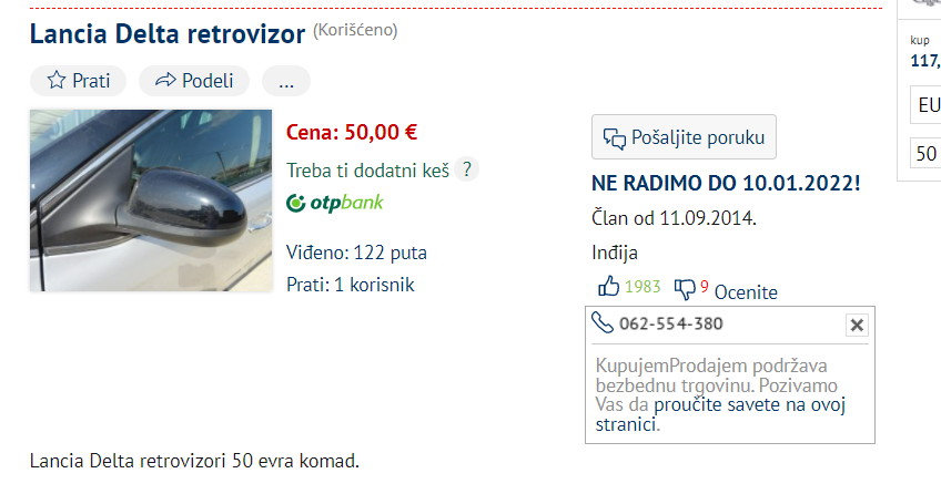

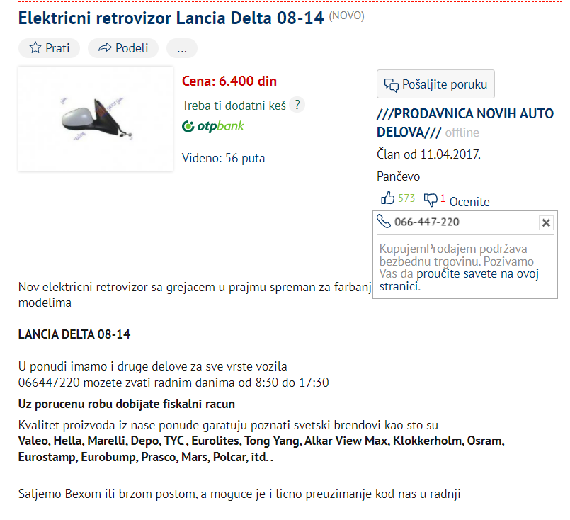

darkman14 6903 Posted January 10, 2022 Kp, PA, Google Pedja i Neša Inđija https://www.kupujemprodajem.com/automobili-delovi-i-alati/auto-retrovizori/lancia-delta-retrovizor/oglas/102039738 Marko Vojnović na kp rastura delte Maki Šabac ima i novi za 8-10000 dinara na kp Quote Share this post Link to post Share on other sites

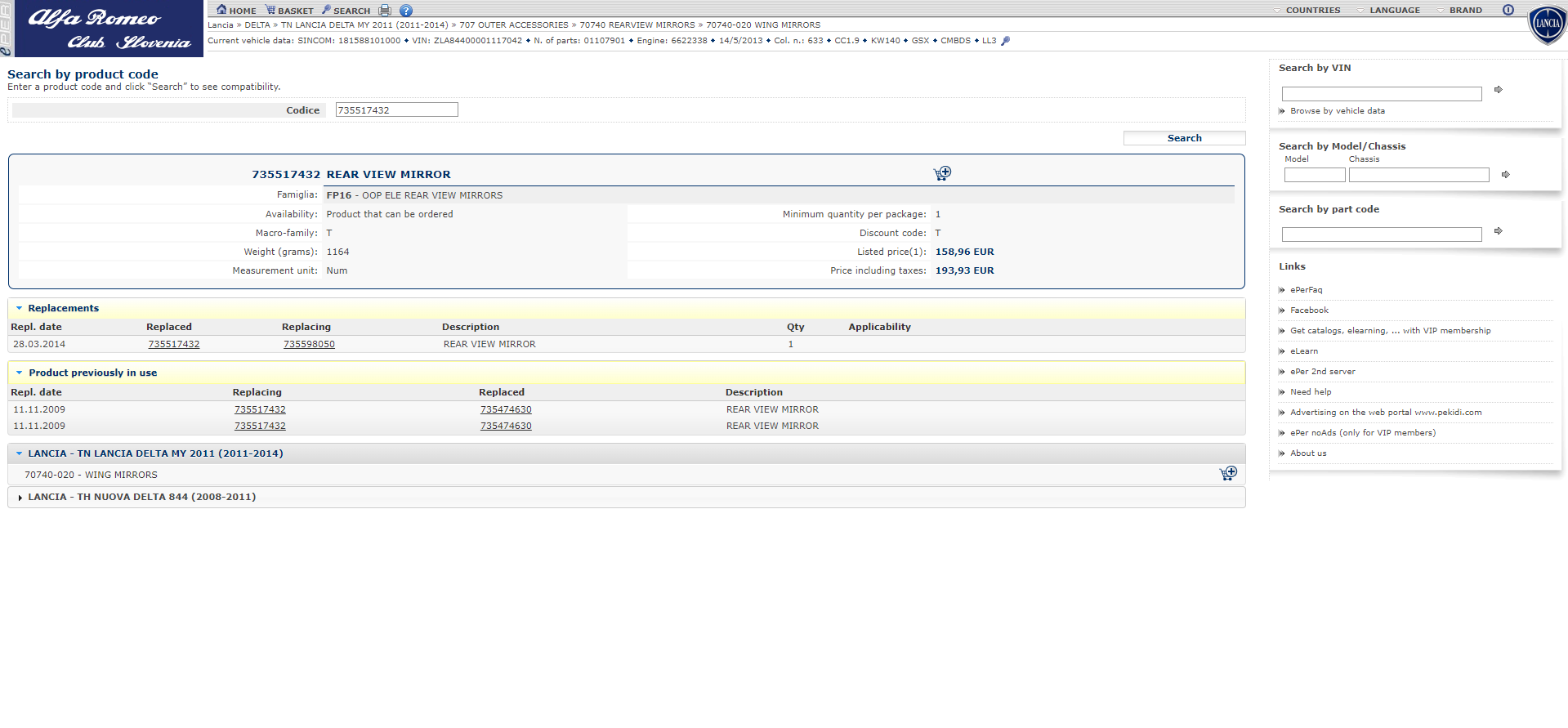

Ivan 25740 Posted January 10, 2022 (edited) Nisam ni mislio, daleko bilo, da skrnavis auto i opremu sa obicnim retrovizorom. Pa mi gledamo da napakujemo i sto auto fabricki nije imao, a kamoli obrnuto. Zar ti mi entuzijasti ovde delujemo kao neki nakupci ? Nego sam mislio da mozda iskoristis nosac, poklopac ili sta vec sa obicnog retrovizora, ako je uopste izvodljivo. Motorici su verovatno ispravni. Ili da vidimo da li odgovara isto to sa Brava dvojke. Pokusacu da ti izbunarim Compatibility listu u ePer (ako hoces da mi olaksas, posalji mi VIN za konkretan primerak). Da bi uporedili sastavne delove retrovizora, ako ne uspes da nadjes original elektro. Edited January 10, 2022 by Ivan 1 Aca16 reacted to this Quote Share this post Link to post Share on other sites

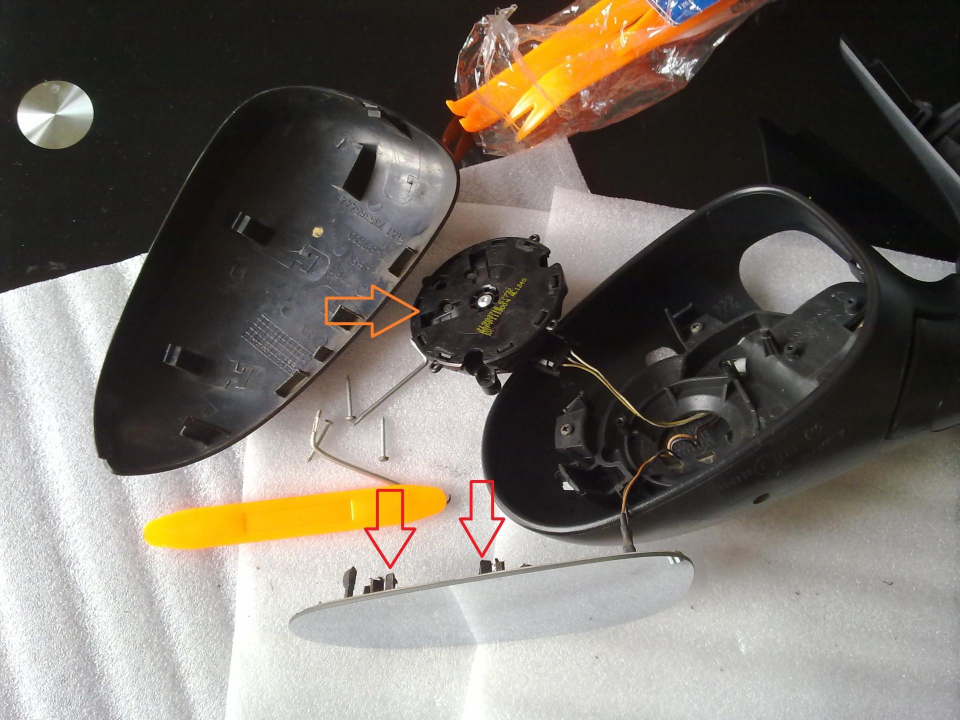

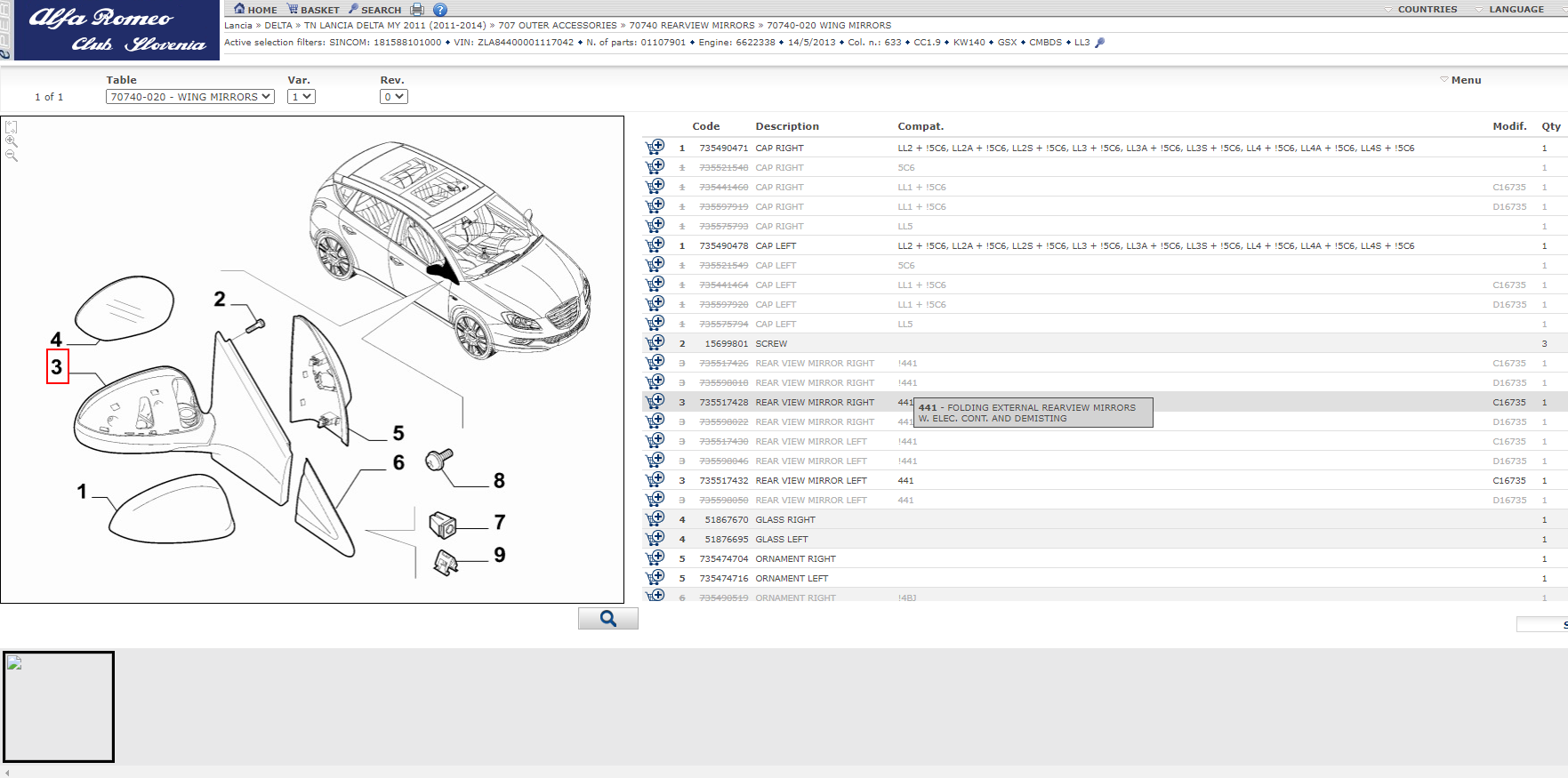

Ivan 25740 Posted January 10, 2022 (edited) 1 hour ago, Aca16 said: Evo ga vin ZLA84400001117042 . Nosac je koliko sam video citav a sve ostalo je u parcicima Slikaj iz par uglova, da pogledamo stanje. Evo kako stoje stvari za tvoj VIN, nisi napisao koja strana je u pitanju. Poklopac, staklo, ornament ti nisu toliko bitni, jer su univerzalni i lako ces naci. U ePer moze da se "raskupusa" ne dalje od nivoa komplet nosaca (sto nikako ne znaci da ne moze da se nabudzi ). 735517432 je levi, 735517428 desni. Compatibility 441 (elektrosklopivi), a imaju i neku Modifikaciju C16735 na poklopcima (moguce ona glossy crna sa zadnjih serija). Ako otvoris detalje i Compatibility listu za npr. levi, dobijes da ide samo za Deltu. Ako se pogledaju i druge moguce verzije, dobijes da ide i stariji 735474630 (2009.) i noviji 735598050 (2014.): Kada proverim Compatibility samo za njih, opet kaze da su mogli samo za Deltu (veruj mi na rec, da ne pravim PrintScreens i za to). Summa summarum, zasto sam i kacio - po ePer otpada mogucnost nosaca sa Brava (bilo bi interesantno uporediti zasto i koji je njihov SN). A mogu stariji, sa prvih verzija pre-restyle Delti, kao i sa zadnjih serija. Ako je slucajno od koristi, evo i kako izgleda standardni retrovizor (!441), koji sam licno kupusao. Tri zice za motoric nivelacije i 2 za grejac. Kacio sam vec nekome ranije na forum i koliko vidim oznacavao za nesto drugo: Edited January 10, 2022 by Ivan Quote Share this post Link to post Share on other sites
Aca16 24 Posted January 10, 2022 Koliko vidim po tvojoj slici identicno izgleda taj unutrasnji deo. Moji su spolja crni ali je gornji deo glossy. Nisam zagledao druge Delte ali mi se cini da su na vecini isti makar spolja. Da li je i kod tebe ta gornja polovina glossy? Quote Share this post Link to post Share on other sites
Ivan 25740 Posted January 10, 2022 Stavio sam ti cisto poredjenja radi, da vidis da li sa tvog retrovizora mozes da prepakujes ista. 5 minutes ago, Aca16 said: Koliko vidim po tvojoj slici identicno izgleda taj unutrasnji deo. Moji su spolja crni ali je gornji deo glossy. Da li je i kod tebe ta gornja polovina glossy? Ne verujem da ti je informacija od nekog znacaja, jer imas dodatno i motoric preklapanja. Bravo jeste restyle, ali nije bas iz onih serija sa samog kraja produkcije, sa glossy retrovizorima. Ovo sam kacio na forum, okacicu ti jos neku sliku ako iskopam na telefonu. Quote Share this post Link to post Share on other sites
