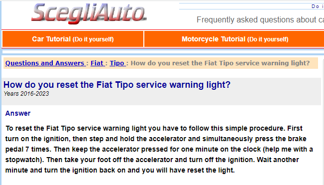

sokratbg 214 Posted October 20, 2021 (edited) Nadjoh na netu klip sa uputstvom za manuelni reset servisa na tipu. Nisam licno probao. dati kontakt stisnuti gas do kraja i drzati stisnuti kocnicu 7 puta nakon toga sacekati minut i pustiti gas i iskljuciti kontakt sacekati minut i dati kontakt Resettare Manualmente i Km della Vita Olio su Fiat Tipo Edited October 20, 2021 by neshaoct dodao YouTube link 2 1 ISV_01, neshaoct and horvat reacted to this Quote Share this post Link to post Share on other sites

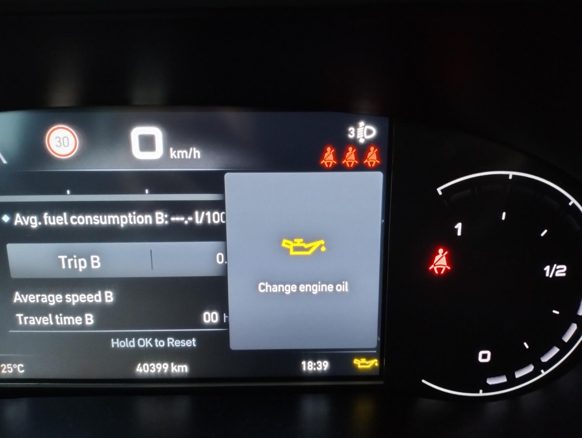

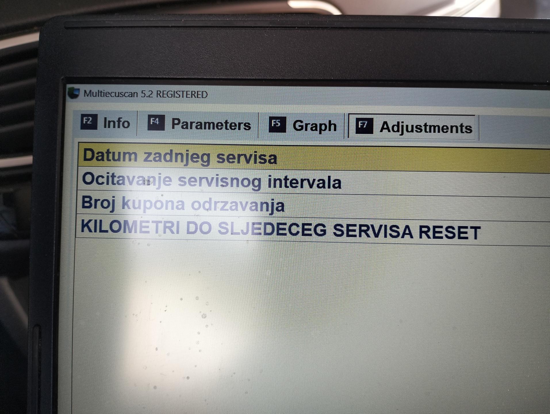

jovancha 52 Posted September 4, 2025 Sa elm327usb se konektujem na računar na Tipu 1.0 (2022.g) i dobijam meni sa slike i tu mogu da zamenim sve vrednosti (resetovao sam na 365 dana i 15.000 km, može i 10.000km, menjao sve vrednosti), ali ne znam gde da resetujem žutu "lampu" i "Change engine oil" poruku sa druge slike. Gde to može i kako da se resetuje da se ne pojavljuje? Quote Share this post Link to post Share on other sites

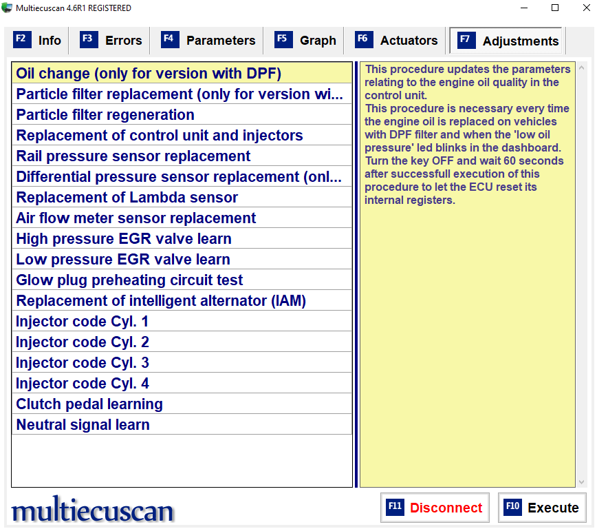

Ivan 24765 Posted September 5, 2025 (edited) 22 hours ago, jovancha said: Sa elm327usb se konektujem na računar na Tipu 1.0 (2022.g) i dobijam meni sa slike i tu mogu da zamenim sve vrednosti (resetovao sam na 365 dana i 15.000 km, može i 10.000km, menjao sve vrednosti) MES meni koji si slikao je samo za reset servisnog intervala (opcija Service->Service Interval Reset). 22 hours ago, jovancha said: ali ne znam gde da resetujem žutu "lampu" i "Change engine oil" poruku sa druge slike. Gde to može i kako da se resetuje da se ne pojavljuje? Ne tvrdim da ce upaliti, ali nista te ne kosta da proveris sledece sto mi je palo na pamet. Znam da za 1.6 dizele, pored pukog reseta servisnog intervala - postoji i zasebna opcija "Oil Change". Koja postoji najvise zbog DPF i kvaliteta ulja. Moguce da slicna logika vazi i za tvoj T3 FireFly, s obzirom da ima slicno go*no u vidu GPF (Gasoline Particulate Filter). Pokusaj da se konektujes ne kroz opciju "Service", nego u MES idi na motorni ECU pa Adjustments. Pa vidi ima li nesto slicno - ovo je "Oil change" opcija na MultiJet sa DPF. Kao ilustracija, evo konkretno bas za 1.6 Tipo 356 i njegov Bosch EDC17: PS: Pogledao bih ti lako i sam, ali imam malo stariju verziju MES koja nema T3 i T4 motore. Pa da ne cackam mecku sa instalacijom novije verzije i licencom, ova je godinama unazad uspesno odradila na stotine automobila . Edited September 5, 2025 by Ivan 1 jovancha reacted to this Quote Share this post Link to post Share on other sites
jovancha 52 Posted September 5, 2025 (edited) Hvala Ivane, evo sada pronađoh to što si pisao u MES-u 5.2 Ovo je samo simulacija na računaru, ali isprobaću za par sati i na kolima Edited September 5, 2025 by Ivan Sredjene slike i format 1 Ivan reacted to this Quote Share this post Link to post Share on other sites
Ivan 24765 Posted September 5, 2025 (edited) Znaci dobro razmisljamo . U MES kaze da se parametar za kvalitet ulja odnosi i na MultiAir jedinicu, sto itekako ima logike s obzirom na njen "istorijat" i potencijalnu problematiku. 'Aj probaj pa javi, bas i mene zivo zanima. Mada prilicno sam ubedjen da ce ti uspesno ukloniti tu dodatnu zutu lampicu i "Change engine oil" poruku. Ne zaboravi samo da posle toga sacekas minut sa ugasenim kontaktom. Nema na cemu naravno , pisi rezultat, koristice i buducim vlasnicima FireFly motora (sa MultiAir III sistemom) koji budu citali ovo. Edited September 5, 2025 by Ivan 1 jovancha reacted to this Quote Share this post Link to post Share on other sites

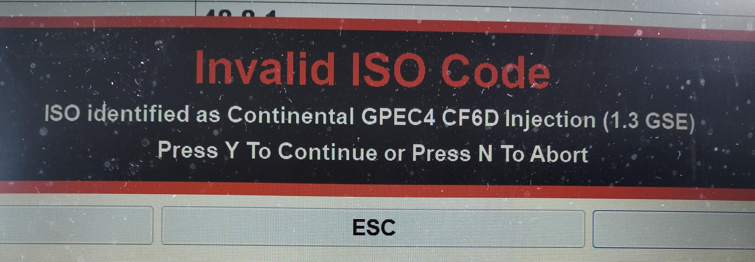

jovancha 52 Posted September 5, 2025 (edited) Uspešno uklonjena dodatna žuta lampica i "Change engine oil" poruka. Jedino sam prilikom konekcije na engine modul dobio grešku za iso code, prihvatio sam sa y i posle je sve bilo ok. E sada zašto javlja ovu grešku pitanje je? Hvala još jednom i nadam se da će ova informacija da koristi i drugim vlasnicima... Edited September 5, 2025 by Ivan Sredjena slika 1 Ivan reacted to this Quote Share this post Link to post Share on other sites

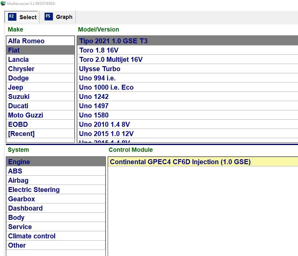

Ivan 24765 Posted September 5, 2025 (edited) ISO gresku obicno prijavljuje kada se konektuje na pogresan modul (od vise ponudjenih). Kada otvoris MES, nemoj da se konektujes ni na jednu periferiju. Vec klikni F11 (ili dugme Scan desno) koje ce ti izlistati sve dostupne module na autu. Pa i tu proveri sta kaze za verziju motornog ECU na autu. Koliko vidim sa tvojih slika, za Tipo 1.0 motorni ECU, u listi je dostupan jedino Continetal GPEC4, ali za T3 (1.0). Dok prilikom povezivanja prikazuje isto to, ali u zagradi pise T4 (1.3). Mozda je u tome kvaka. Ali ako radi i uspesno citas parametre, pratis dijagrame, brises greske - moguce da je to sve OK. Mozes da skines i noviju verziju MES umesto 5.2, mislim da su stigli do 5.4. A u tim najnovijim obicno peglaju samo stvari za poslednje modele. Jos jedno pitanje - pristupas li samo preko ELM32 ili ti je potreban i dodatni Security Gateway interfejs? Edited September 5, 2025 by Ivan Quote Share this post Link to post Share on other sites
jovancha 52 Posted September 5, 2025 (edited) Koristim samo elm327usb bez dodataka. Za neke module piše da treba plavi A5 adapter, ali kada stavim njega neće da radi. Iso grešku javlja samo kod engine modula, kod drugih ne javlja nikakve greške. Iako je javio iso grešku uspeo je da resetuje oil poruku. Da imam samo jedan ECU za izbor. MES 5.4 je izašao, ali nisam našao "narodnu" verziju Edited September 5, 2025 by jovancha Quote Share this post Link to post Share on other sites
