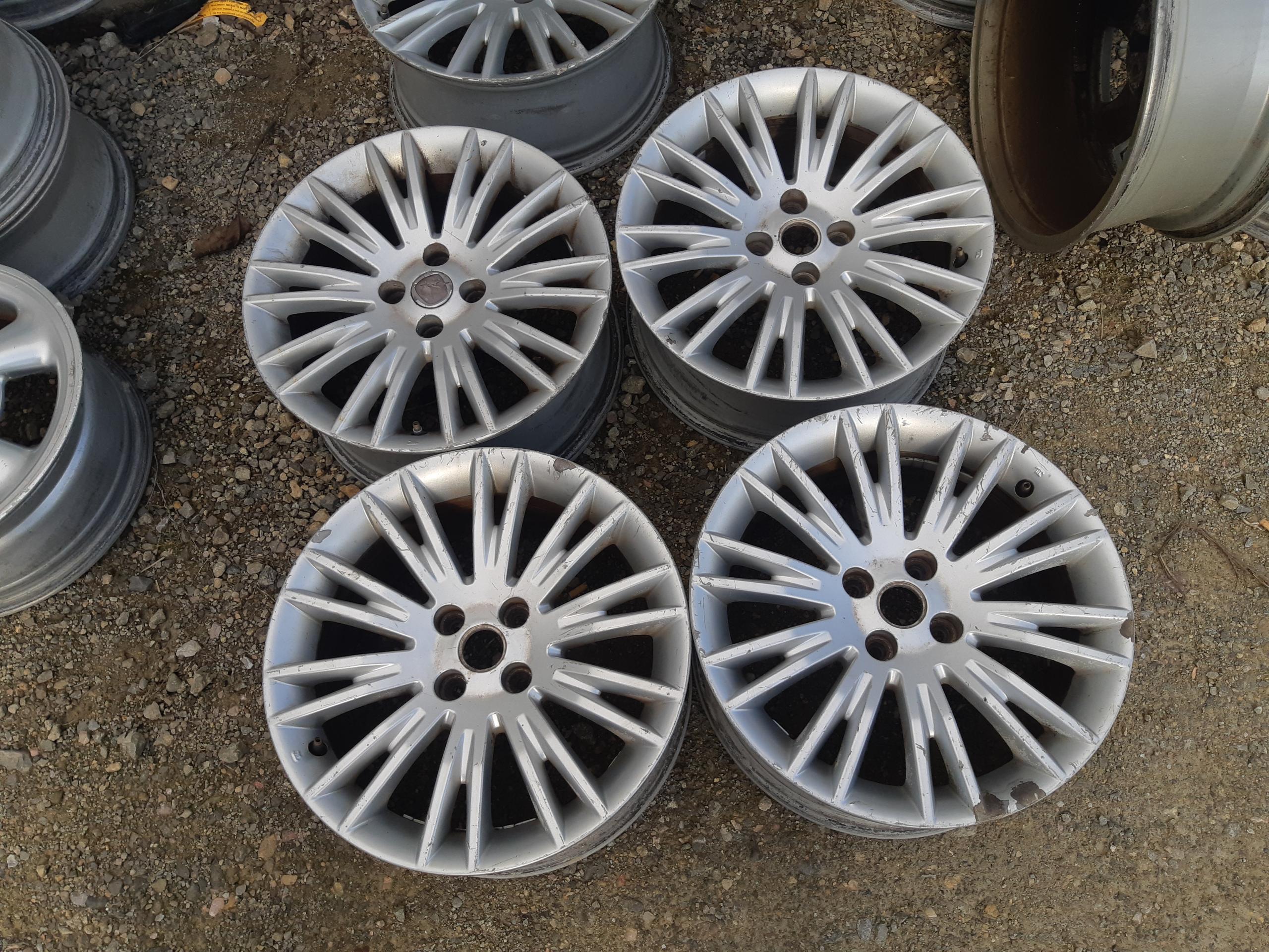

mujezinovic.b 0 Posted April 6, 2021 (edited) Pozdrav društvo, nisam baš neki stručnjak oko felgi. Pa me zanima mogu li ove flege i gume 205/55r16 na grande punta 2008 god. Hvala unaprijed. Edited April 6, 2021 by Ivan Spojeno, sredjena slika i format, skinut TT potpis Quote Share this post Link to post Share on other sites
neshtry 21508 Posted April 6, 2021 Ne mogu,ove su 4x98 a GrandePunto je 4x100 kao Opel.Odnosno mogu korištenjem plivajućih šrafova,ako ti nisu skupi i nemrzi te da se njakaš.Traži Opelove točkove ili baš od Grande PuntoSent from my motorola one macro using Tapatalk Quote Share this post Link to post Share on other sites
Ivan 25197 Posted April 6, 2021 (edited) @mujezinovic.b Nepotrebno otvorena tema spojena je sa postojecom. Pored pomenutog drugacijeg PCD od 4x100, GP ima i manju centralnu rupu od 56.6 cm. A klasican fiatovski CB je 58.1 mm. Znaci da bi trebalo uraditi i prstenove kojima felna lepo naleze na glavcinu. Plus (pozeljni) plivajuci srafovi (zbog razlicitog PCD). Na sve to, posto pitas i za gume - nadam se da znas da je fabricka dimenzija za GP u 16'' 195/55. A ova ti je znatno visa (i sira) 205/55 - pitanje je i kako bi stalo i na sta bi to licilo. Previse komplikacija, po mom misljenju takodje trazi nesto konkretno za GP (Opel), tj. sto se felni tice PCD 4x100 i CB 56.6 . Edited April 6, 2021 by Ivan 1 Nebek reacted to this Quote Share this post Link to post Share on other sites

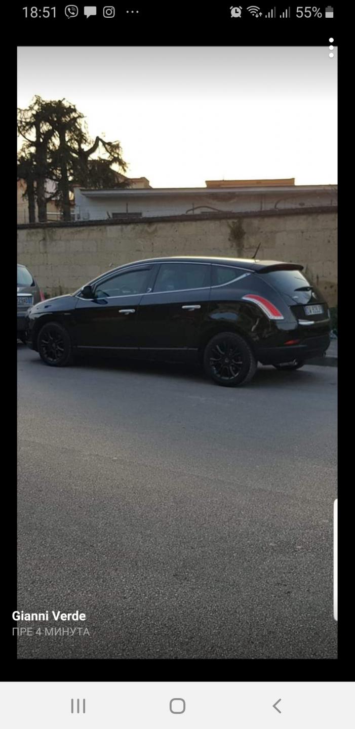

Nenad-sone 12 Posted April 11, 2021 (edited) Sta mislite o ovim felnama (16'')na Delti? Farbao bi ih u crno ili tamno sivo Izadju me 150e sa farbanjem Edited April 11, 2021 by Ivan Prebaceno Quote Share this post Link to post Share on other sites
Ivan 25197 Posted April 11, 2021 Felne su OEM 16'' sa Nuova Bravo. Po svim parametrima odgovaraju za Deltu (sem ako nije 1.8 Di T-Jet ), ET im je 31mm. To je tehnicki, a licno za oba modela ne bih isao ispod 17'' sto se velicine tice. Sto se tice toga da li model estetski ide uz Deltu, to je vec stvar licnog ukusa. Ako ih ofarbas u crno, samo ces ih jos vise vizeulno smanjiti, ima da izgledaju kao pomocni tockici. Pretpostavljam da znas koliko i Bravo i Delta imaju oble i siroke bokove. Jednostavno "jedu" felne, sa svakom manjom ili felnom sa velikim ET (uvucenijom) oba modela izgledaju bukvalno smesno iz bilo kog ugla da ih gledas. 1 darkman14 reacted to this Quote Share this post Link to post Share on other sites
Nenad-sone 12 Posted April 12, 2021 Imam trenutno 17''x7j 225/45 sa zimskim gumama,ali meni je to malo tvrdo,pa bih presao na 205/55 16'' Uporedjivso sam visine,tu su u par mm,a ako nadjem 16×7j(coli) mislim da necu dobiti uvuceniju gumu Ispravite me ako gresim Evo jedna slika od Italijana,crne 16'' Quote Share this post Link to post Share on other sites
Ivan 25197 Posted April 12, 2021 Ono, kad na remek delo dizajna kakva je Delta - covek stavi bocne deflektore . 16 minutes ago, Nenad-sone said: Uporedjivso sam visine,tu su u par mm Ako mislis na precnik tocka, to da - 17'' je sa trunku vecim precnikom i obimom. Sto se visine boka tice, 205/55 vec upada u lagane balonke , visoka je 11.27 cm. Dok je 225/45 visoka 10.1 mm. 21 minutes ago, Nenad-sone said: a ako nadjem 16×7j(coli) mislim da necu dobiti uvuceniju gumu Tu generalno moras da gledas offset/ET i sirinu felne, kao i sirinu gume. Ako razmatras Deltine OEM 16'' i 17'', imaju identican ET od 31mm. Takodje i identicnu sirinu od 7'', tako da sto se izbacenosti spoljne ivice felne tice - sve ostaje isto. Imas jedino 1 cm uzu gumu po strani. E sad, u kakvom je stanju vesanje, kontrolises li pritisak u gumama? Na Bravu je to 2.3 Bar za 17'' i mogu reci da sam bio izuzetno prijatno iznenadjen kako auto lepo upija rupe i neravnine. Pogotovo s obzirom da je u pitanju spustena i tvrdja Sport varijanta, Delta moze da bude samo udobnija. Sto se velicine felni tice, iz generacije u generaciju su modeli u Compact klasi trazili veci tocak, a po meni su 17'' za Bravo/Deltu neki optimum i tehnicki i dizajnerski. Fabricki je na njih isla 18'', ali tu vec ide nize profilna 225/40 guma, sa 9 cm visine. To se vec duva na 2.7 Bar, pri opterecenju na celih 3 Bar - na ove nase oranice... Sto se crnih felni tice, u malim dimenzijama (tipa tih 16'') - jednostavno mi ne idu na ove nase narodne automobile. Samo dobijes jednu veliku crnu rupu ispod blatobrana, bez nekog smisla. A lepa, istaknuta felna je pola izgleda auta. Crna felna mi pije vodu jedino na nekim super-sportskim automobilima, u otvorenim varijantama, velicine preko 20'', u kombinaciji sa ogromnim diskovima i klestima, gde to sve prati ostatak dizajnerske price... U malim dimenzijama, obicno sa zatvorenim dizajnom felne ili vecim srcem - crna vec sa par metara vise lici na ratkapnu ili celicaru, cisto licno misljenje. Quote Share this post Link to post Share on other sites
Nenad-sone 12 Posted April 13, 2021 (edited) Sto se tice deflektora-seljak Mislim da si generalno u pravu za malu i crnu felnu,i da cu odustati od istih. A pritisak nisam proveravao,od kad sam kupio,sinoc mi to palo na pamet,dok sam citao da su ljudi zadovoljni sa 17'' Hvala na misljenju i savetima Edited April 13, 2021 by Ivan Ne citiraj prethodni post ;) Quote Share this post Link to post Share on other sites
Ivan 25197 Posted April 13, 2021 13 minutes ago, Nenad-sone said: Sto se tice deflektora-seljak Izvini, ali to si ti rekao . Koliko god da su nekome deflektori korisni - jednostavno mi nikako ne idu na elegantan auto poput Delte. Na tom fabricki dovrsenom modelu, svako pogresno igranje, lako ode u gedora stajling. Pritisak u gumama obavezno proveri, pogotovo na ovako nagle promene temperature. Ovih dana maksimalne temperature variraju i po 20 stepeni - a to automatski znaci razliku od nekoliko desetih Bar. Licno primetim razliku u ponasanju i tvrdoci vec na 0.1-0.2 Bar. Pogotovo vazi ako gume duvas kod vulkanizera, koji ih maltene po PS-u zestoko prepumpaju. Bar je moje iskustvo takvo, za ove dve decenije i kusur staza. U gepeku zato uvek vucem manometar i pumpu, da na miru sam korigujem kad zatreba. Nema na cemu za tehnicke podatke, a sto se estetike tice iznad je samo skromno licno misljenje. Najbitnije je da si ti zadovoljan . Quote Share this post Link to post Share on other sites
