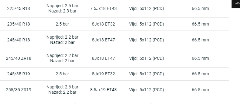

Ta sirina felne od 8'' moze da nosi sirinu gume od 215 do 245, 225 ili 235 je idealno.
Sto znaci da uz odgovarajuci ET felne staje opusteno.
A razlika u visini boka izmedju te 2 dimenzije koje pominjes (225/45 i 235/40) je nekih 7 mm u korist prve. Treba videti i koja je razlika u pritiscima na koji se pumpaju. Pa na osnovu te 2 stavke odluci da li ti pase, posto hoces veci "balon" kako kazes :) .
Da li se iz ovog moze zakljuciti ako na te felne stavim 225 45 R18  i taj mi et 38 da moze jer ovde kao mogu i 19  il se tako ne moze gledati narucio bi gume al ako ne mogu ni felne :) hvala u svakom slucaju.

ET ti oznacava offset, tj. rastojanje ose felne od ose kacenja. Ili najjednostavnije, izbacenost felne u mm. Manji ET - izbacenija felna i obrnuto.
Sto znaci da ce ova tvoja felna sa ET38 biti za 6 mm uvucenija od fabricke (ako si iznad postavio fabricku specifikaciju, gde je za 18'' felnu ET32). Takodje, ET nema nikakve veze sa dimenzijom guma (sem u smislu izbacenosti celog kompleta felna+guma). To je sto se tice felne.
Sto se tice guma, na 8'' sirine stavljas teoretski 1 cm uzu i za 7 mm visu 225/45 gumu. Sto znaci da umesto fabricke 235/40 dobijas malo vise strečovanu (razvučenu) gumu preko felne (a na 8'' ide od 215 do 245). Koja bi trebala da bude trunku udobnija (mada se pumpaju na isti pritisak), sa 1 cm uzom gaznom povrsinom.
Fizicki bi trebalo da staje bez problema jer su odstupanja mala (recimo obim se menja oko 2%). Ovo ostalo je stvar ukusa, tj. izgled/performanse/udobnost/cena guma u tim dimenzijama, itd...
