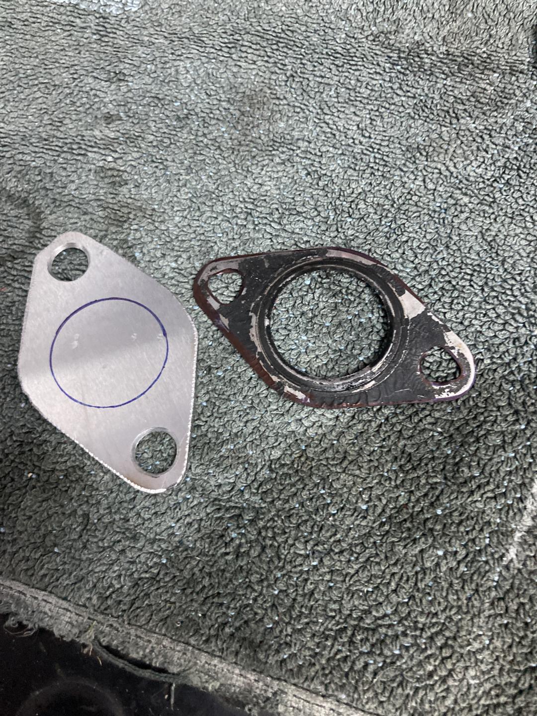

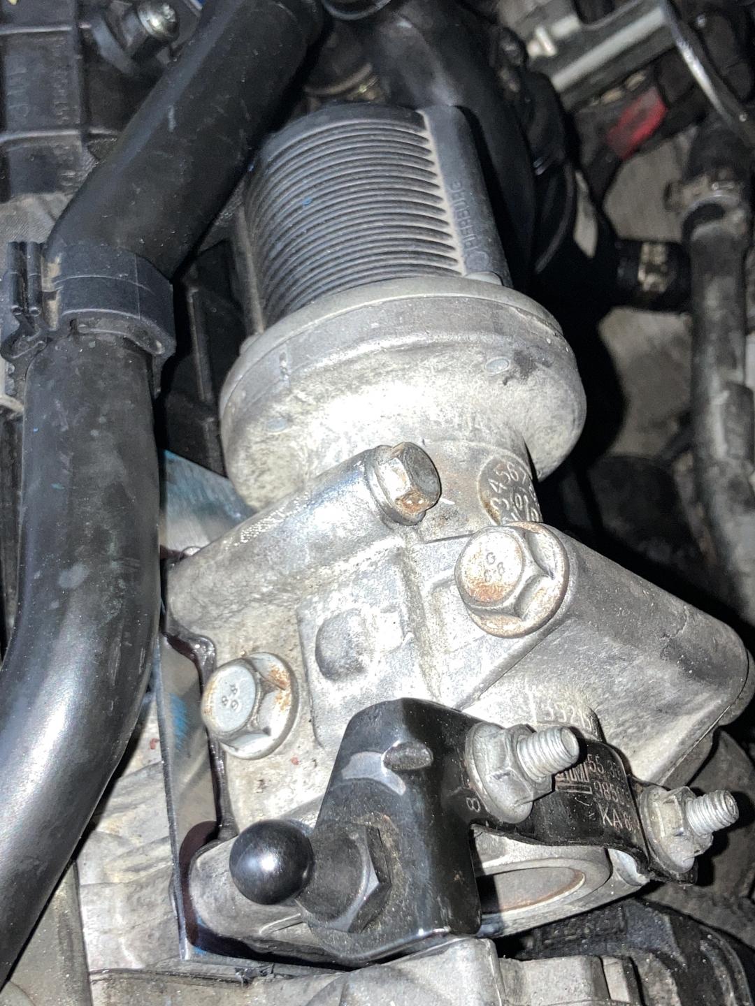

MilosV7 47 Posted October 9, 2021 @neshaoct jutros blokirah EGR pločicom izmedju EGRa i usisne grane. Dovod gasova na EGR nisam blokirao. Upalih auto, standardno na keca, medjutim check engine odmah sija i ako je proslu put momak obrisao svaku mogucu gresku u racunarima. Ostavljam u garazi da radi na leru, da vidim da l ce da variraju obrtaji. Sedim u kolima i cekam. Taman minut pre nego sto ce krenuti da dize kazaljku za temp, krece polako da varira mic po mic dok ne dodje do stanja kao na snimku gore. I sve to traje do nekih 50c na kazaljci pa krene da se smiruje. Nema neuobicajenih dimova, prptanja ili slicno. Odvezem se do Metroa u test voznju, kad ono nema snage. Onaj osecaj kao da vozis bez turba. Parkiram auto i skinem minus klemu dok obavim kupivinu. Startujem nakon pola sata, opet isto, nema snage. Evo sad čamim i razmišljam koji je sledeći korak. Da l da blokiram i dovod gasova na egr.. Quote Share this post Link to post Share on other sites
neshaoct 9717 Posted October 9, 2021 4 minutes ago, MilosV7 said: ...jutros blokirah EGR pločicom izmedju EGRa i usisne grane. To je ok, i ne mora dole da se blokira. Znam ljude koji su i tu stavljali još jednu pločicu, ali realno nema potrebe. 5 minutes ago, MilosV7 said: Upalih auto, standardno na keca, medjutim check engine odmah sija i ako je proslu put momak obrisao svaku mogucu gresku u racunarima. Kod 1.9 16v MJet mora i softverski da se uradi gašenje EGR-a. Kod 1.9 8v JTD ne mora i softverski. To rade ljudi koji se bave čipovanjem, mada i po nekim klasičnim servisima imaju takvu mapu (sa ugašenim EGR-om). Obično se u onim prvopomenutim naplaćuje oko 20-30 evra za softversko gašenje EGR-a. 6 minutes ago, MilosV7 said: ...kad ono nema snage. Onaj osecaj kao da vozis bez turba. Otkači protokomer i vidi kako onda ide auto. ----- Imajući u vidu da je variranje postojalo i nakon fizičkog zatvaranja EGR-a, ne znam koliko je opravdano ulaziti u dalji trošak za njegovo softversko gašenje jer ne verujem da bi onda nestalo to variranje (kad već nije nestalo fizičkim zatvaranjem EGR-a). Quote Share this post Link to post Share on other sites

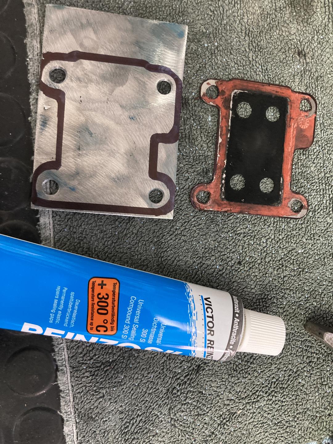

MilosV7 47 Posted October 9, 2021 (edited) @neshaoct nisam bio strpljiv pa sam i sa donje strane sašio pločicu. Čekam malo da uhvati koru silikon da stegnem i probam kasnije.. svakako sam ja planirao da ugasim EGR mada lokalni čip tjuner traži 50 eura. Probam kasnije bez protokomera da l ima snage, pa javim. Edited October 9, 2021 by MilosV7 Quote Share this post Link to post Share on other sites
MilosV7 47 Posted October 9, 2021 Ništa.. i dalje nema snage, obrtaji variraju. Otkačen i MAF i isto. Jurim sad gašenje EGR a da makar dobijem snagu nazad, pa u sredu da ga prate majstori na dijagnostci ne bi li videli išta 1 neshaoct reacted to this Quote Share this post Link to post Share on other sites
