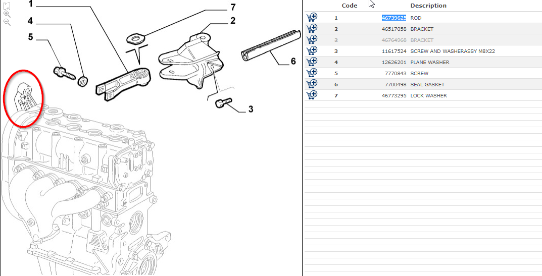

Street Racer Boy 29 Posted October 6, 2021 Pozdrav svima, trebalo bi da zamenim ovaj deo na koji se kaci nosac motora al nigde ne mogu da ga nadjem da kupim ( naravno znam da imaju polovni ali pozeljan je novi ) Quote Share this post Link to post Share on other sites
tox 41 Posted October 6, 2021 Nema nigde da se kupi verovatno zato sto nije standardan deo koji se menja izuzev kod neke saobracajke kada moze da pukne ili se deformise. Sigurno moze ovlasteni servis da ti naruci ali ne kapiram zasto neces sa otpada, ovo je deo koji nema nikakvu vitalnu funkciju i skoro da nema nikakve razlike izmedju novog i polovnog koji nije ostecen. Quote Share this post Link to post Share on other sites

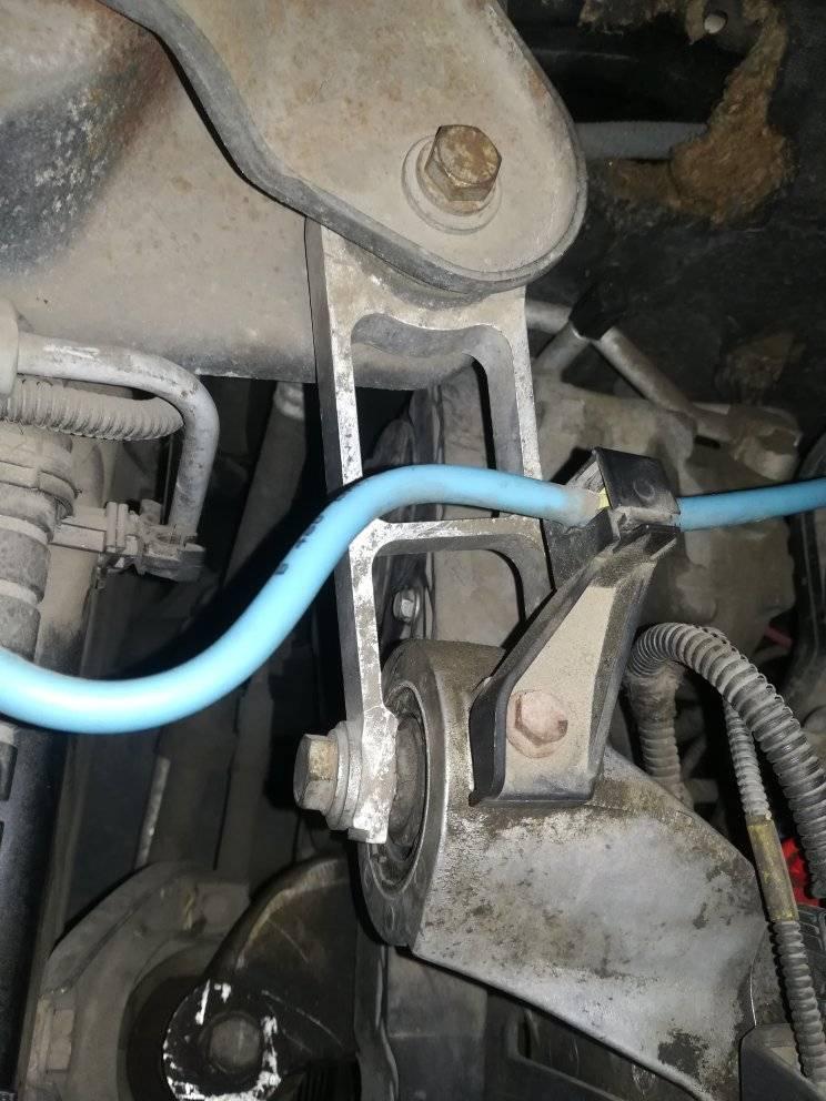

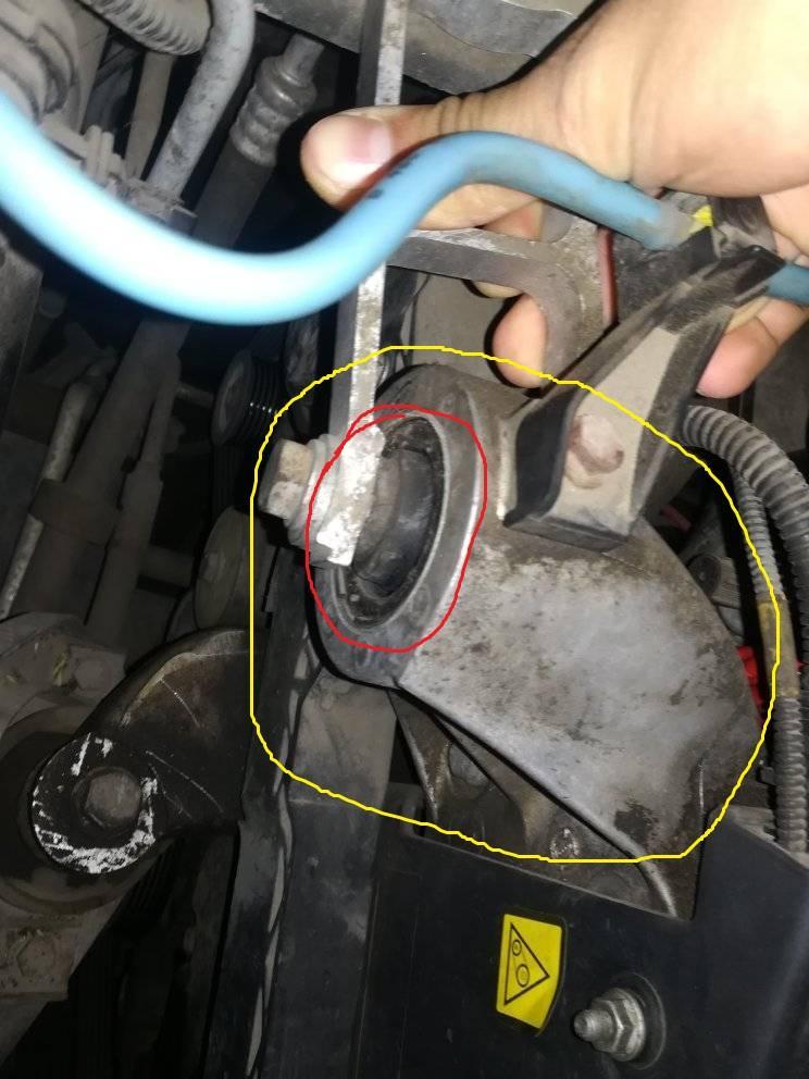

lomisa 9 Posted October 8, 2021 (edited) Kod mene isto kao i na ovoj slici propao nosac. Kad sam radio veliki servis nosio sam ga na izlivanje nove gume. Izbija se komplet caura i samo prsten se vadi. Mozes da biras tvrdocu gume koja se naliva. Radio sam to na zvezdari negde... kod olimpa u Bg...Gumimil se zove firma....a nije bilo ni nesto skupo. Ne znam za Ns da li se neko bavi time? Evo ima neka firma u Indjiji...Mozes i da im posaljes ....Ne mora ceo nosac, izvadi prsten koji je u njemu..Meni je mehanicar izvukao jakom pneumatskom presom. https://frame.goglasi.com/frame?eid=190467288 Edited October 8, 2021 by lomisa Quote Share this post Link to post Share on other sites
