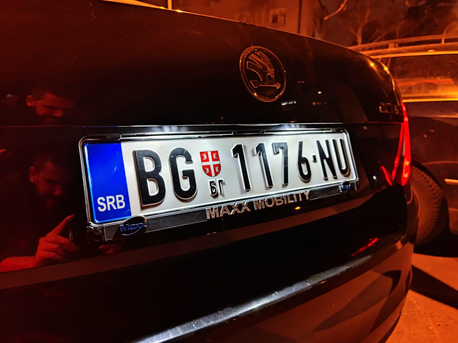

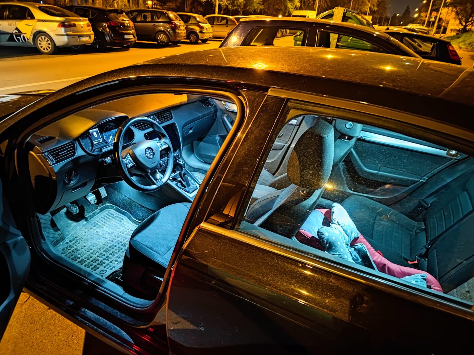

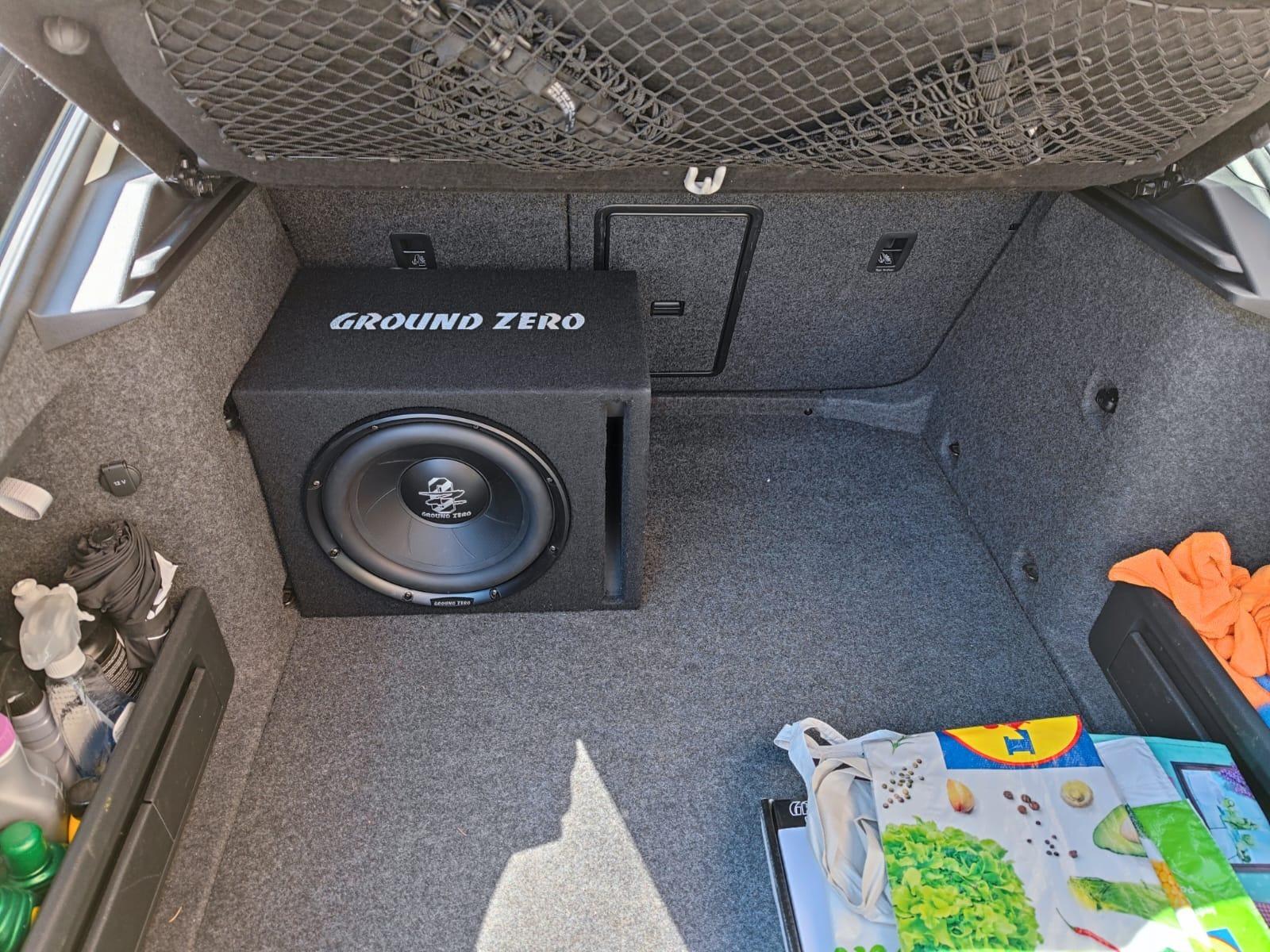

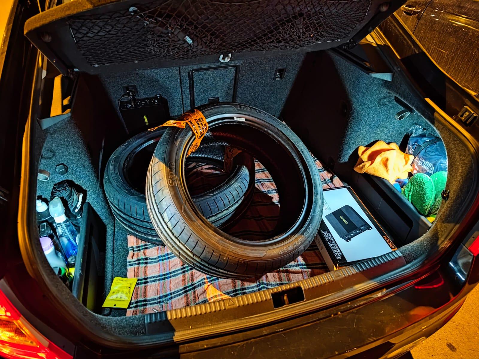

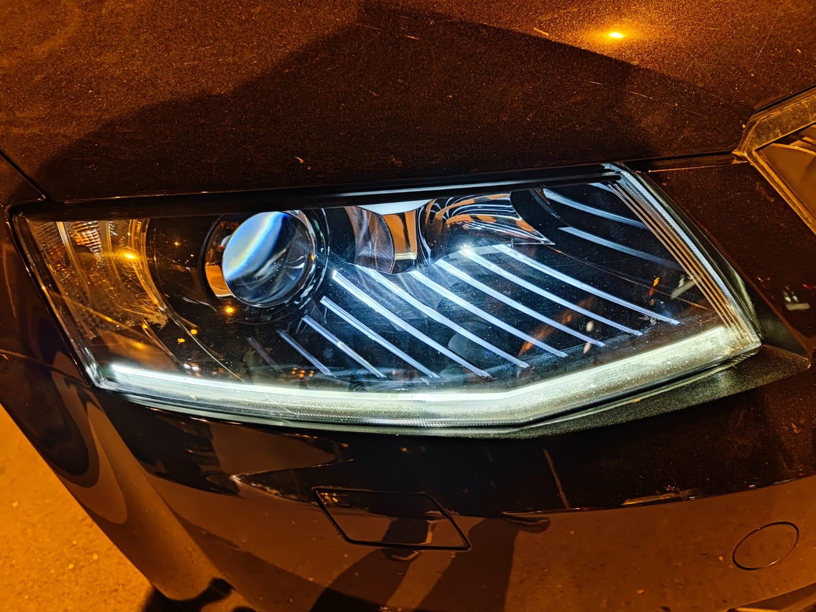

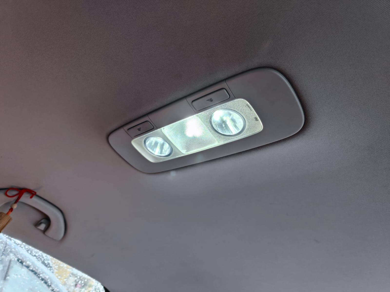

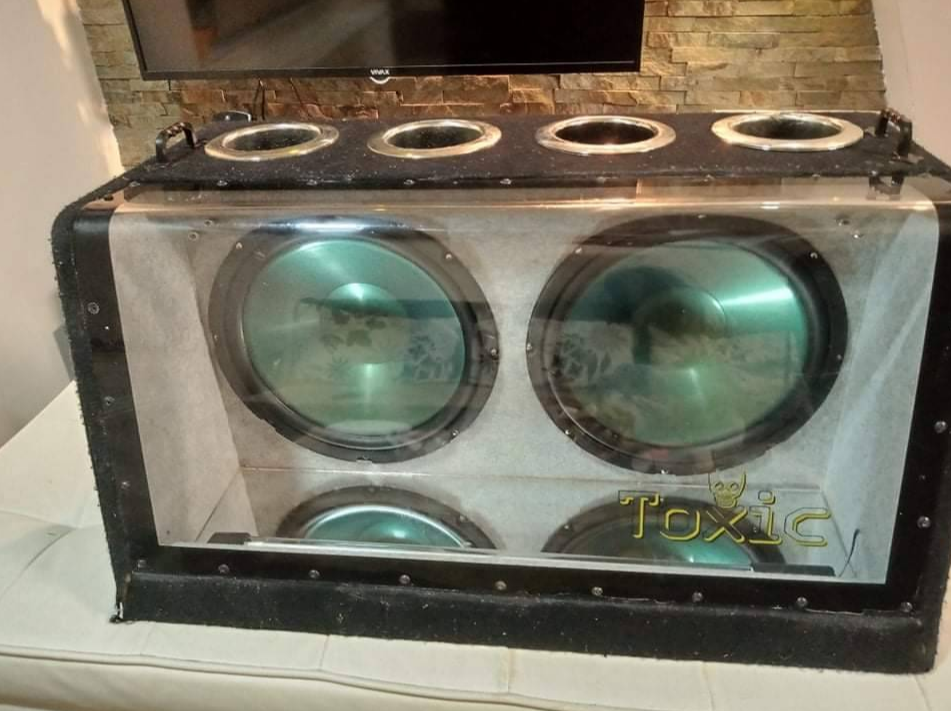

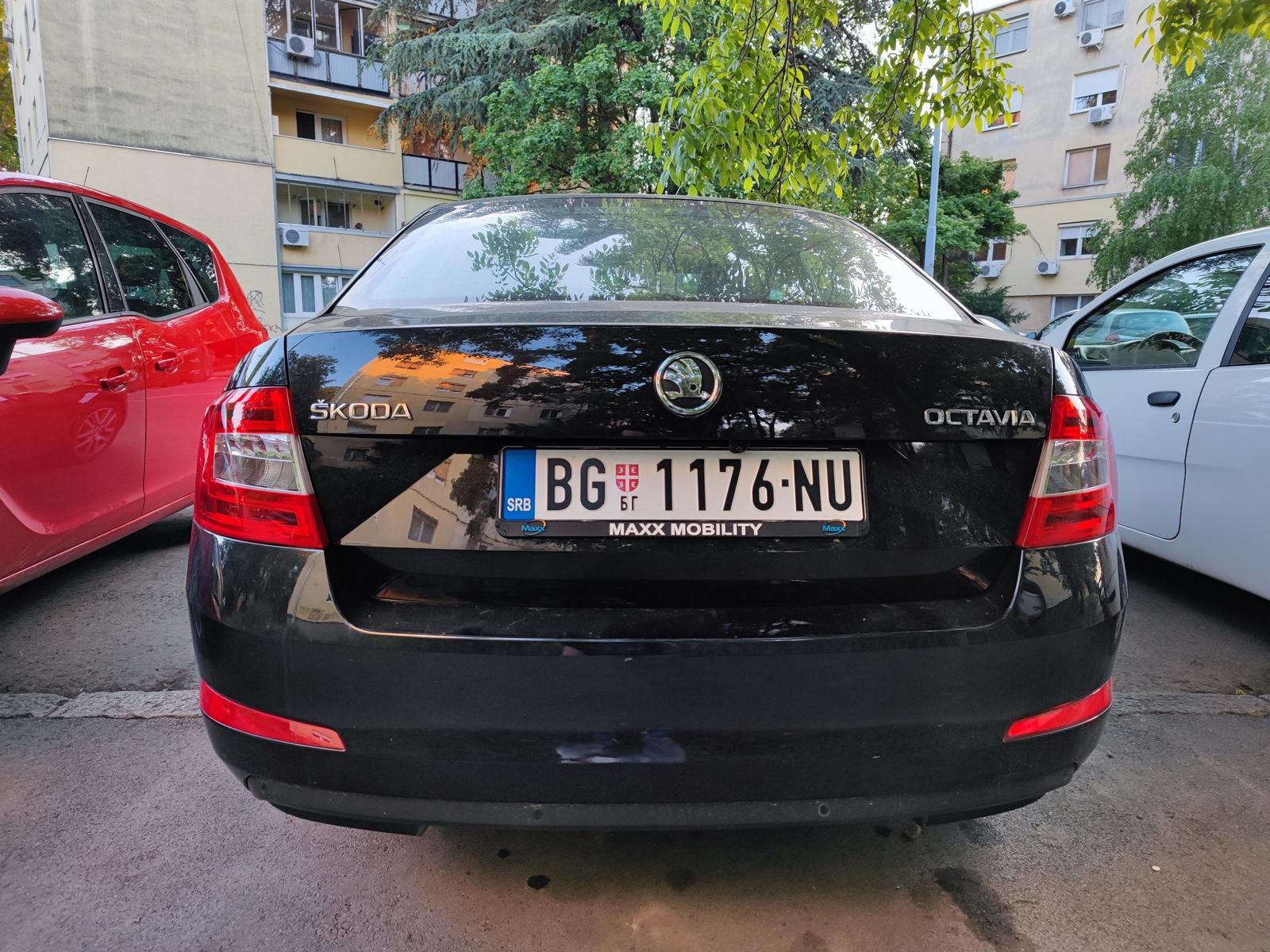

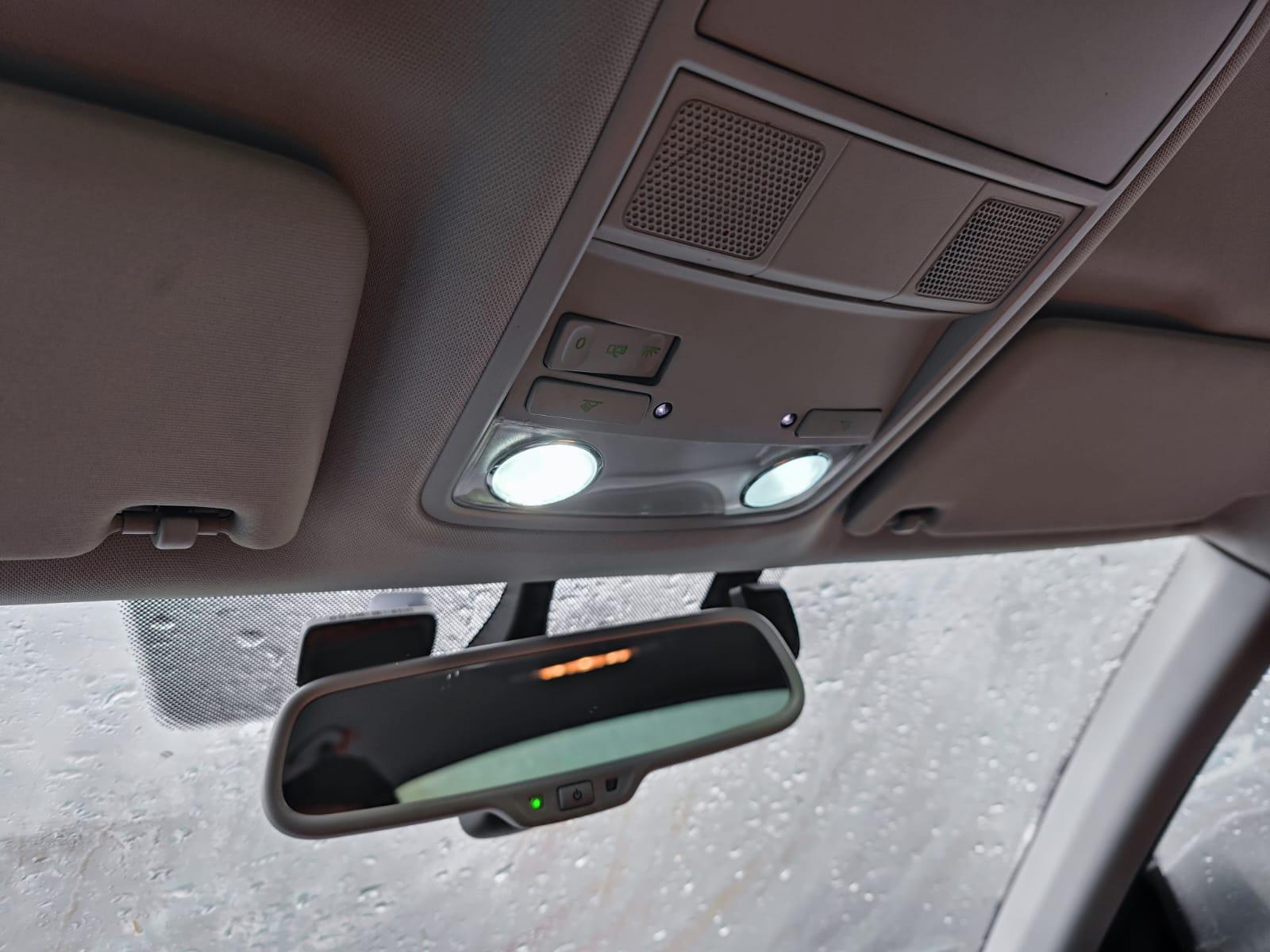

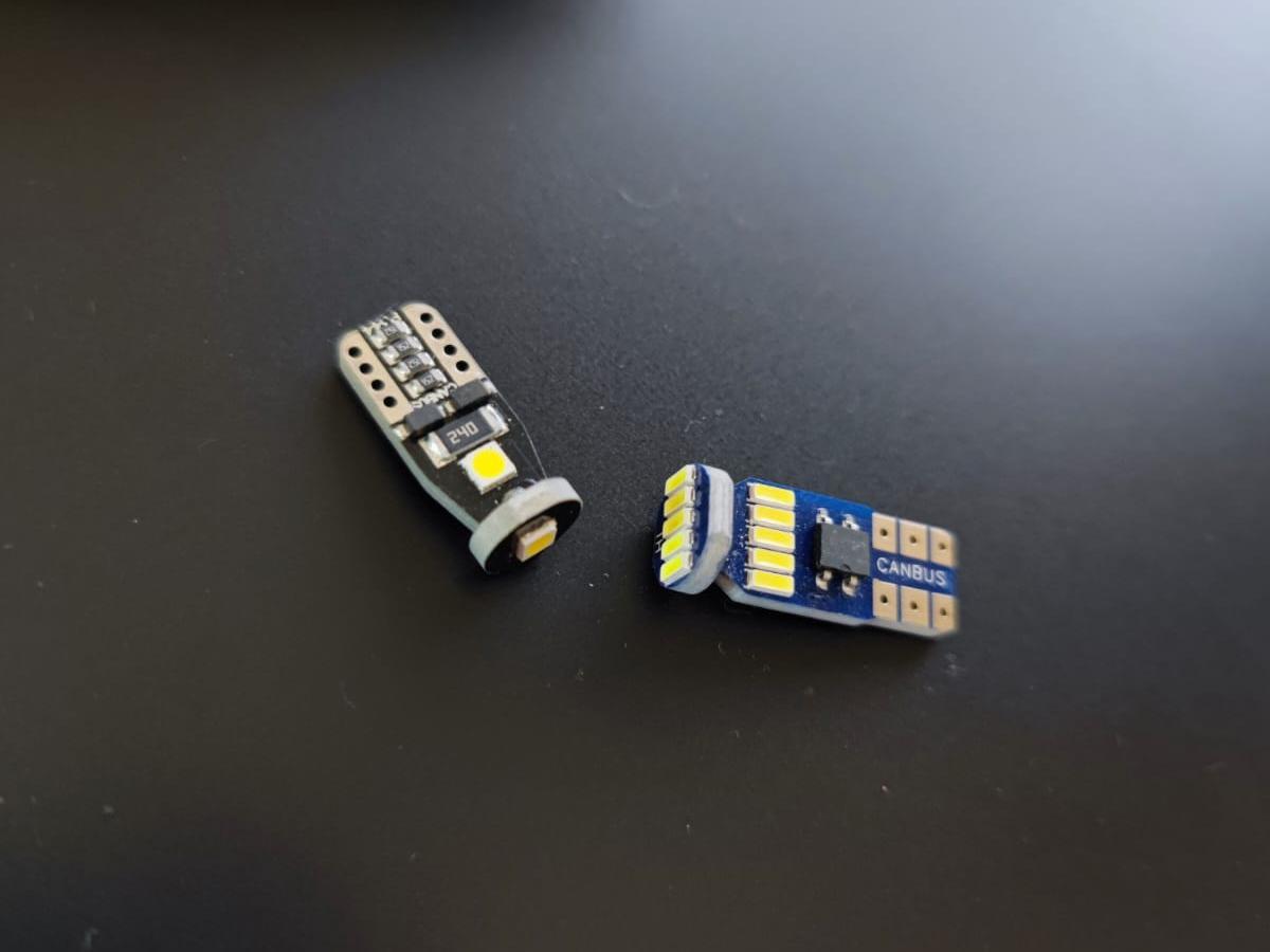

Vule 942 Posted April 7, 2022 On 9/27/2021 at 1:56 PM, Vule said: U suštini to bi bilo to, potencijalno ću kad i Mita završim da odradim LED konverziju celog auta i stvarno ne znam šta bih više čačkao Odrađeno Naravno, ovo na poslednjoj slici je malo overexposed, nije tako jako uživo, taman kako treba, čisto belo A usput je stiglo još nešto, sramota me ovoliki gepek da ne mogu da popunim ni kad natovarim kolica / stvari / koješta pa rek'o - znam rešenje! 7 Lufti, ISV_01, PremieRacing and 4 others reacted to this Quote Share this post Link to post Share on other sites
ISV_01 4967 Posted April 7, 2022 24 minutes ago, Vule said: A usput je stiglo još nešto, sramota me ovoliki gepek da ne mogu da popunim ni kad natovarim kolica / stvari / koješta pa rek'o - znam rešenje! Sad tandrce ram za tablice Quote Share this post Link to post Share on other sites
Vule 942 Posted April 7, 2022 Istina, sreća pa ga ne čujem dok sam u kolima Quote Share this post Link to post Share on other sites
Flex 1886 Posted April 7, 2022 Zalepis tablice i pesma. 1 PremieRacing reacted to this Quote Share this post Link to post Share on other sites
Dale 7681 Posted April 7, 2022 2 hours ago, Vule said: Nista ne stiti membranu zvucnika? Quote Share this post Link to post Share on other sites
Vule 942 Posted April 7, 2022 Fabricki je ovakva kutija, ali narucio sam zet da mi napravi neku fensi zastitu po uzoru na GZ fabricke modele kakvi su ranije bili, ne znam zasto su u ovoj novoj seriji izbacili to... Quote Share this post Link to post Share on other sites
Šajbi 44 Posted April 7, 2022 Po mom mišljenju, ovaj zvučnik je totalni višak u gepeku fine i uglađene porodične limuzine. Više mu je mesto u gepeku nekog Opel Kadeta GSI ili tako nešto... 1 igor0511 reacted to this Quote Share this post Link to post Share on other sites
ISV_01 4967 Posted April 7, 2022 Pa i jeste to fora, niko ne ocekuje iz Octavije da drmne basina 1 Vule reacted to this Quote Share this post Link to post Share on other sites
Vule 942 Posted April 8, 2022 A šta ću kad volEm Odlično je bilo i fabričko ozvučenje, posebno od kad sam ugradio multimediju, baš moćan zvuk sa dosta bassa iz vrata, kum kad je čuo kaže nikad ja ovde ne bi stavio vufer - nema potrebe. Ali bilo je jače od mene, u svakom autu do sad sam imao, pa ni ovaj nije izuzetak. A to koliko je "fina uglađena porodična limuzina", hm, s jedne strane može biti, kad se spakuju žena dete i stvari i vozi normalno, a opet, kad sam sam u kolima, može sa 425 njutna i da se divlja kao da je tuđa i da se masira mozak sa muzikom, zavisi od raspoloženja Za svaki scenario je spremna. A u Kadeta GSI ide ovako nešto 2 PremieRacing and Šajbi reacted to this Quote Share this post Link to post Share on other sites
Dale 7681 Posted April 8, 2022 19 hours ago, ISV_01 said: Pa i jeste to fora, niko ne ocekuje iz Octavije da drmne basina Iz skode obicno drmaju motke i sl ... Svakako bolje da se cuje muzika nego da se mislis da nije neki sluzbeni 1 Vule reacted to this Quote Share this post Link to post Share on other sites

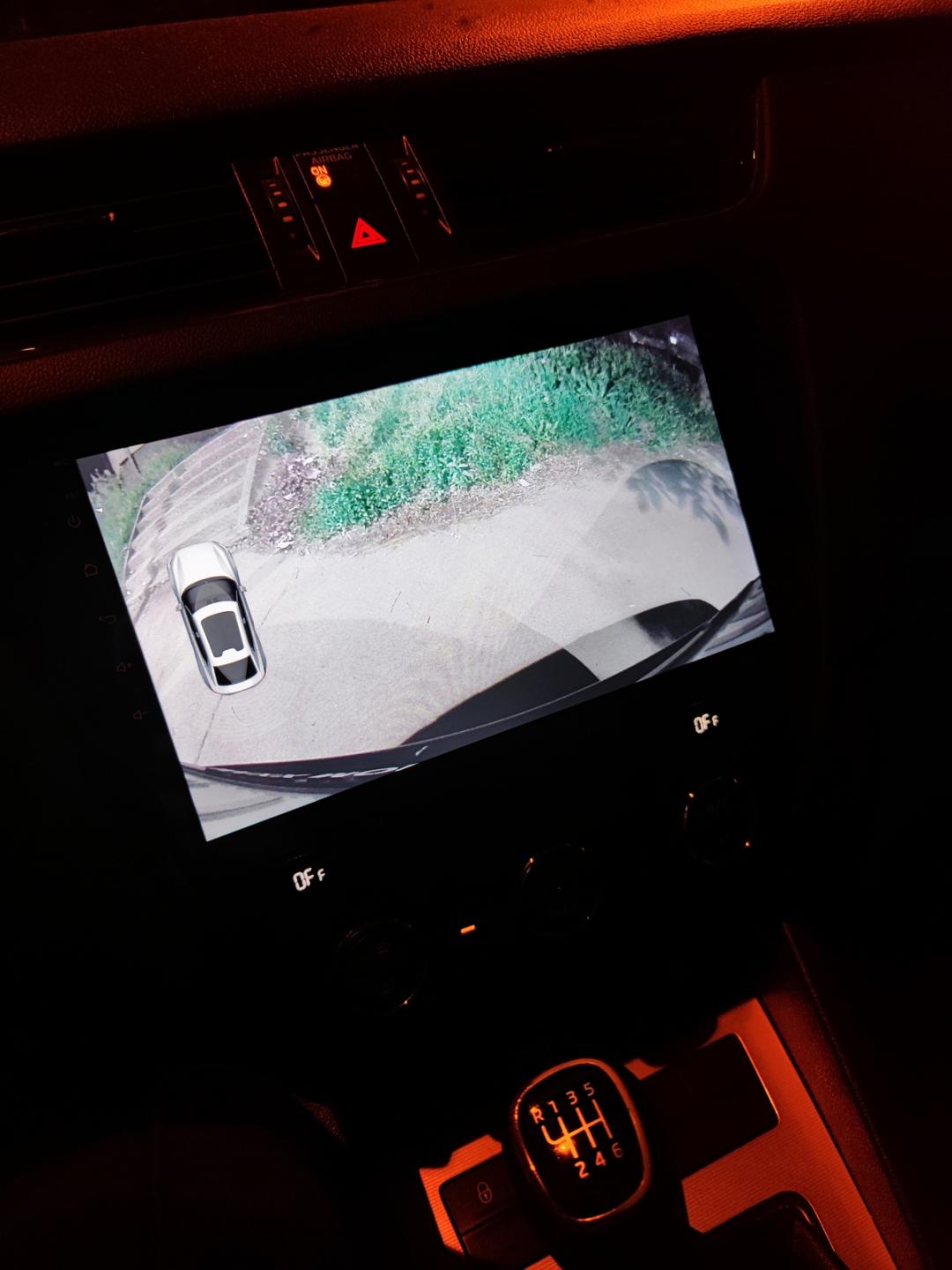

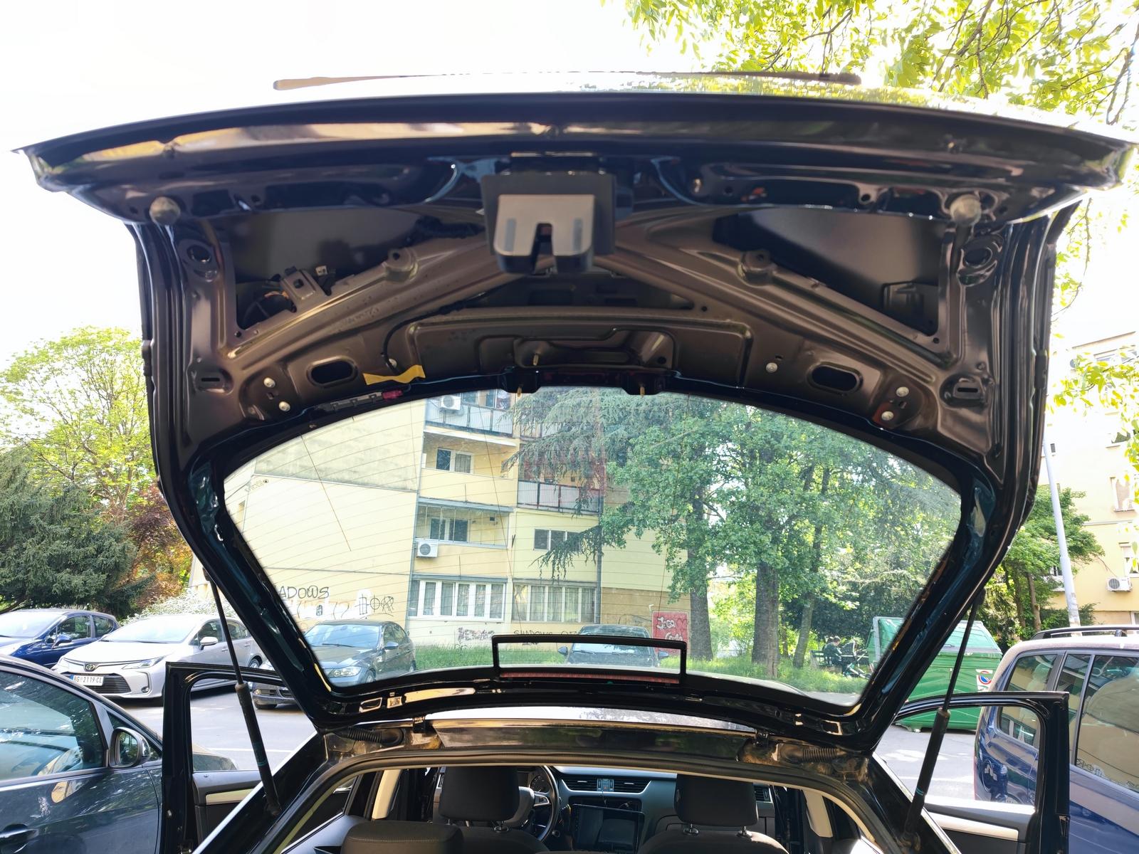

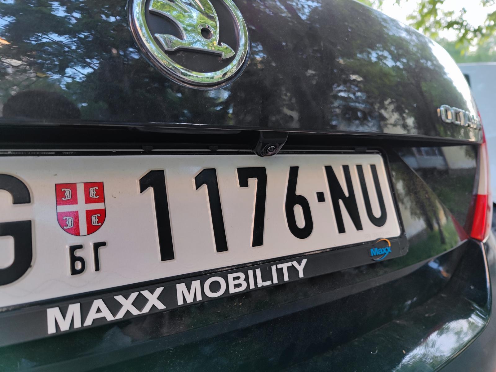

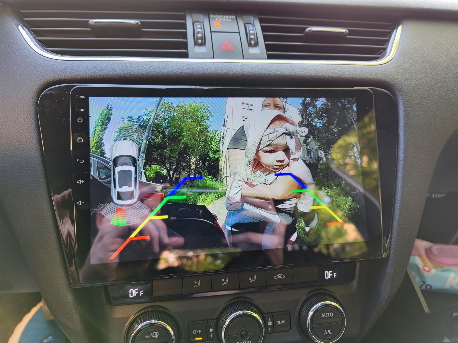

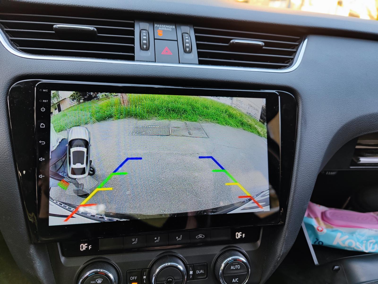

Vule 942 Posted May 4, 2022 Konačno ubačena i kamerica, izlomih obe ruke dok nisam razvukao instalaciju, ceo dan ode Što se same kamere tiče, AHD signal, 720p rezolucija, night mode, 170 stepeni ugao, slika ubija kako je dobra i danju i noću, nema smetnji (kad se poveže kako treba), kome treba DOBRA kamera, ima ovde - https://www.aliexpress.com/item/1005003393816821.html?spm=a2g0o.productlist.0.0.630914e5IS7igH&algo_pvid=27a4632e-cc6f-4bfb-ab57-6ee07a9c7d80&algo_exp_id=27a4632e-cc6f-4bfb-ab57-6ee07a9c7d80-6&pdp_ext_f={"sku_id"%3A"12000025581605592"}&pdp_npi=1%40dis|USD||19.59|||||%402101d68d16516511613635909e5b4b|12000025581605592|sea Šiping skuplji od kamere ali trenutno je tako Vredi svaki dinar svakako. 6 1 Milutinac, Dzimbo, Lufti and 4 others reacted to this Quote Share this post Link to post Share on other sites

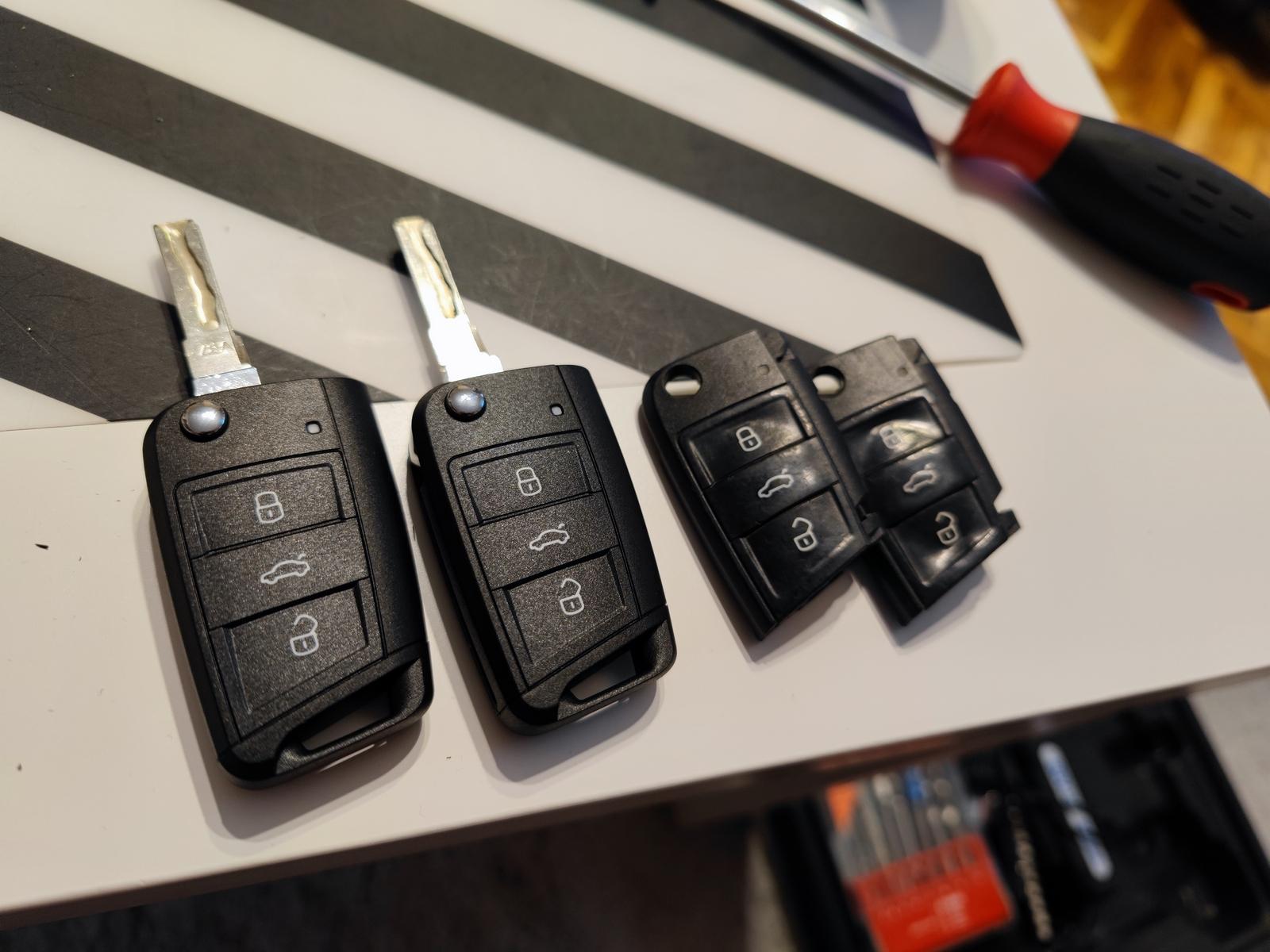

Vule 942 Posted May 12, 2022 Noćni mod na kameri, skoro pa nestvarno dobro Radio je Aliexpress prekovremeno ovaj mesec, stigla dva zamenska kućišta za ključeve, prepakovano A stigao je i Vgate Pro OBD, narodna Carista instalirana na fon, "otključane" sledeće opcije: Needle sweep na kontakt Ubijen Start/Stop Prikaz brzine ventilatora u auto modu Brisači završavaju ciklus i nakon oduzimanja kontakta Maglenke se pale umesto oborenih svetala u Coming/Leaving home režimu (ovo doduše moram preko VCDS da doradim, jer se preko Cariste ipak ne ugase oborena, nego radi sve zajedno, a poenta je da ne cimam xenon bespotrebno) Hazard lights (blinkanje žmigavaca pri naglom kočenju) Ubijeno upozorenje za pojas (inače se uvek vezujem ali tipa 200m od prodavnice neću da mi pišti) Puddle light (paljenje osvetljenja poda iz retrovizora odmah po otključavanju Inače ovo ostalo sve dosadno, pali radi ide, mislim da ću distancere da napakujem barem nazad, 20tak mm, da se to malo raširi i ne znam šta bi više čačkao, ali ne sumnjam da će nešto zanimljivo da padne na pamet 7 Dzimbo, Milutinac, Dale and 4 others reacted to this Quote Share this post Link to post Share on other sites
PremieRacing 6276 Posted May 13, 2022 Kol'ko je dobro sve ovo što si 'otključao'...! Samo ne kontam, zašto te neke stvari auto nije imao 'fabrički'? Recimo hazard lights? To bi baš trebalo da ima od prvog dana. Pa brisači i svetlo spoljnog retrovizora? Ako ima to svetlo zašto nije radilo do sad nego moraš da ga 'otključavaš' nekim tamo crack-om... Sve u svemu - top! Na novijim automobilima bi i ja sve uradio kao ti sada. Start/stop i pojas me izluđuju i nikada ikada ne bi voleo to da imam...valjda zato i vozim 20+god stara vozila 2 Vule and Lufti reacted to this Quote Share this post Link to post Share on other sites
Vule 942 Posted May 13, 2022 6 minutes ago, PremieRacing said: Samo ne kontam, zašto te neke stvari auto nije imao 'fabrički'? Recimo hazard lights? To bi baš trebalo da ima od prvog dana. Pa brisači i svetlo spoljnog retrovizora? Ako ima to svetlo zašto nije radilo do sad nego moraš da ga 'otključavaš' nekim tamo crack-om... Deo toga zavisi od paketa opreme, slična stvar kao i sa motorima i nivoima snage, pakuju isti auto na traci koji posle softverski pozicioniraju u cenovnik 2 Dale and Lufti reacted to this Quote Share this post Link to post Share on other sites
