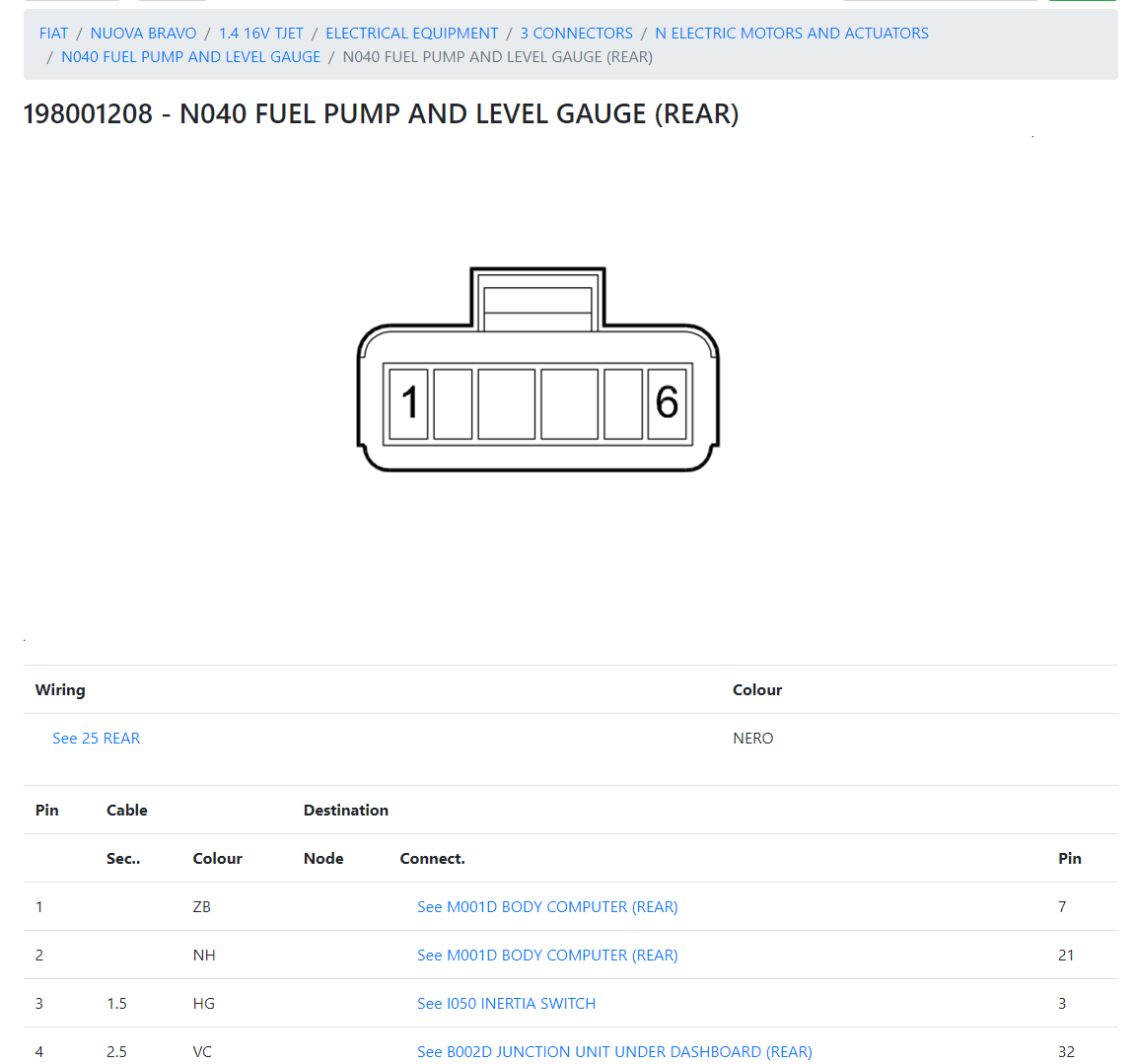

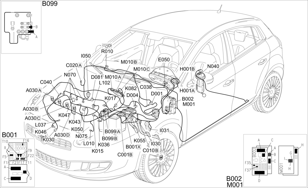

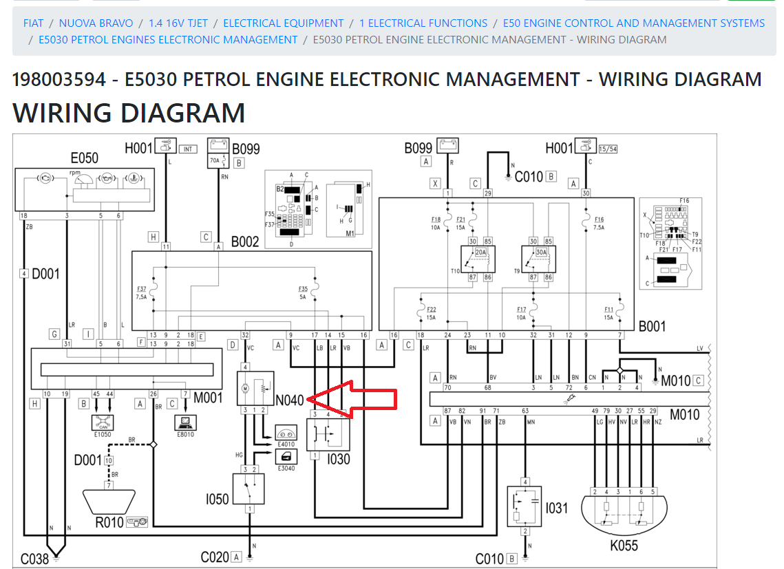

Ivan 24813 Posted August 12, 2021 (edited) Ako je od pomoci - N040 na semi je FUEL PUMP AND LEVEL GAUGE. Masa ide preko inercionog prekidaca I50, rele je T10 zasticen preko osiguraca F21. Pobudni signal ide sa motornog ECU, pin 68: Polozaj komponenti na vozilu: Konektor: Ne znam zasto se uopste sam bakces sa tim i prvo ne vratis (pitas) tamo gde si i ugradio da vidis sta ce ti reci. Edited August 12, 2021 by Ivan 1 1 darkman14 and neshaoct reacted to this Quote Share this post Link to post Share on other sites
