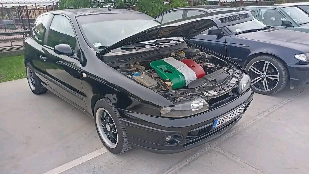

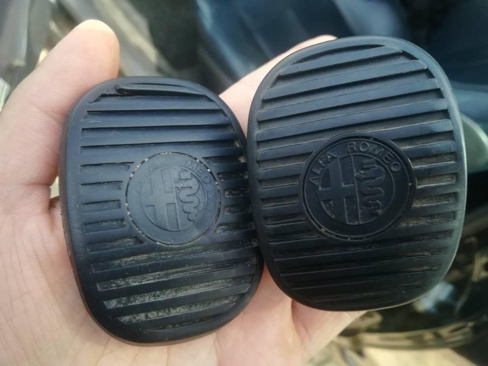

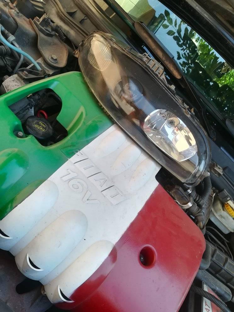

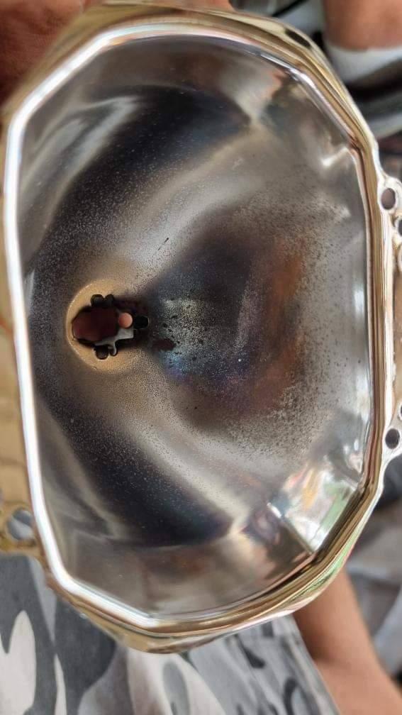

Street Racer Boy 29 Posted October 26, 2022 (edited) Dobro vece svima evo mene posle malo duzeg vremena da ozivim temu Eee pa ovako Pocetkom Februara sam odradio mali servis sipao sam ulje Motul 10w40 i mogu reci da sam bas bio zadovoljan iskreno po meni odlicno ulje U medjuvremenu sam resio i otkljucavanje i zakljucavanje sa vozaceve strane U junu sam promenio oba lezaja torzije , paknove , stelere , sajle rucne Onda u avgustu nosac menjaca i opet mali servis al sam ovaj put sipao Valvoline takodje 10w40 , do sad sam presao sa njim 3hiljade km i deluje mi isto ok Pocetkom septembra zamenih i stabilizatore A juce kablove svecica , a prosle godine negde u junu sam uzeo nove Champion Sledece sto planiram je veliki servis A sad malo sto sam ga ulepsavao Umesto pecurke KiN stavio sam panelni KiN filter , izvadio sam onaj kineski radio i ubacio Pioneer DEH 2200 UB i ubacio drugu blendu i u vrata JVC zvucnike sledece sto sam uradio je bila ugradnja farova od Maree Oba fara su rastavljena i ociscena a na jednom je morala da se odradi reparacija senila Umesto obicnih gumenih navlaka na papucici za kocnicu i kvacilo navukao sam isto gumene ali sa Alfinim grbom Stvari koje su u planu da se odrade : Da se presvuce nebo u crno, stavi volan od Fiat kupea , odradi daljinsko zakljucavanje , uzmu led sijalice za kratko i dugo svetlo ,eventualno da se auto spusti malo napred i nazat i da se stavi sportski auspuh i da ofarbati krov A sad evoo i slikaaa Eee da i ovo sma hteo da pitam jel mozda neko zna cemu sluzi ovo , ima samo kod suvozaceve strane Edited October 26, 2022 by Street Racer Boy 1 darkman14 reacted to this Quote Share this post Link to post Share on other sites

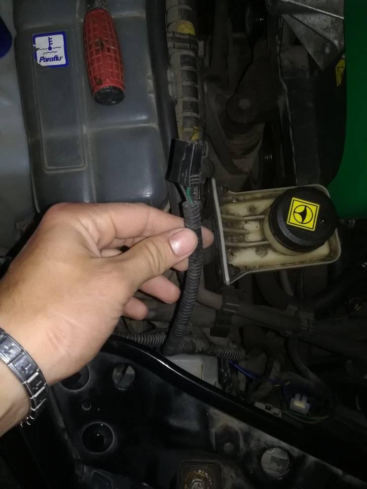

darkman14 5792 Posted October 27, 2022 Fino fino... Kad si otvarao farove, sto nisi zamenio i sociva? Mogao si staviti one popularno nazvane bi-xenon projektore koje imaju motoric koji pomera klapnu i imas i kratko i dugo svetlo. Tu ispred suvozaca zna da bude tropinski konektor za ECU valjda ili tako nesto. Mada mi to ne lici na tako nesto. 1 Street Racer Boy reacted to this Quote Share this post Link to post Share on other sites
Street Racer Boy 29 Posted October 28, 2022 On 10/27/2022 at 8:51 AM, andreja.micovic said: Fino fino... Kad si otvarao farove, sto nisi zamenio i sociva? Mogao si staviti one popularno nazvane bi-xenon projektore koje imaju motoric koji pomera klapnu i imas i kratko i dugo svetlo. Tu ispred suvozaca zna da bude tropinski konektor za ECU valjda ili tako nesto. Mada mi to ne lici na tako nesto. Iskreno uopste mi nije to palo na pamet , reko sredicu ih i staviti led sijalice kratko i dugo i to je to Nije ovo za ECU al me stvarno zanima cemu sluziii ... Quote Share this post Link to post Share on other sites

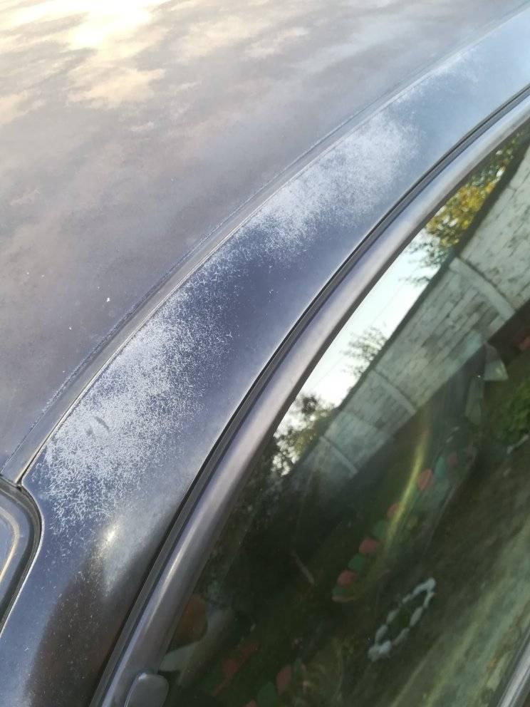

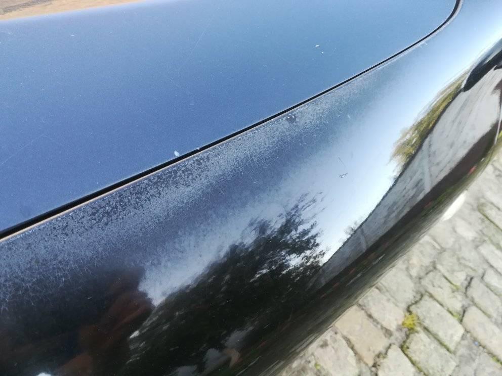

Street Racer Boy 29 Posted November 6, 2022 Pozdrav svima Jel ima neki nacin da se ovo resi a da nije farbanje Quote Share this post Link to post Share on other sites
MS PK 7718 Posted November 6, 2022 NemaПослато са SM-A307FN помоћу Тапатока 2 Reacher Gilt and Street Racer Boy reacted to this Quote Share this post Link to post Share on other sites
Reacher Gilt 2151 Posted November 7, 2022 Jedino neka folija ? Quote Share this post Link to post Share on other sites

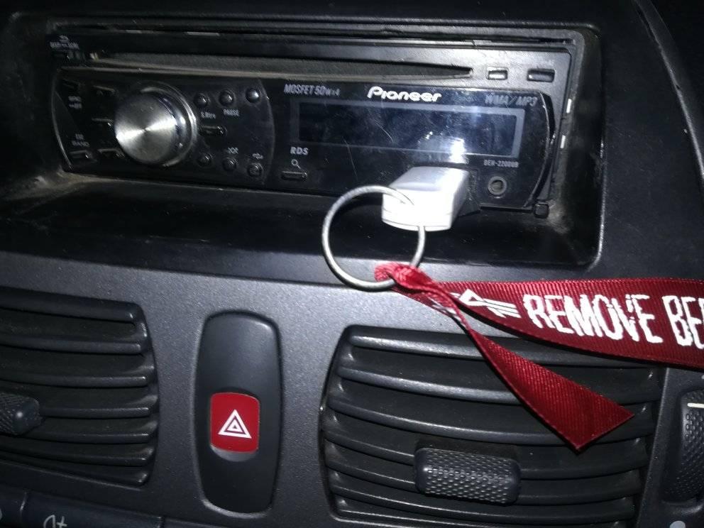

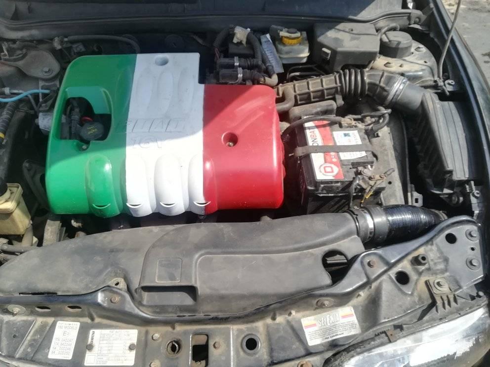

nemanja018 1 Posted November 9, 2022 (edited) Pozdrav, uzeo sam pre neki dan ovakvog brava pa sam citao celu ovu temu i svidja mi se kako si sve uradio (sem ovo farbanje poklopca motora:D) ipa bih hteo da te pitam kako se skida radio i od kog auta pasu kozna sedista? @Street Racer Boy Edited November 9, 2022 by nemanja018 Quote Share this post Link to post Share on other sites
Street Racer Boy 29 Posted November 9, 2022 (edited) On 11/7/2022 at 6:45 AM, Rasta said: Jedino neka folija ? Pa jedino to To mi nije palo na pamet 4 hours ago, nemanja018 said: Pozdrav, uzeo sam pre neki dan ovakvog brava pa sam citao celu ovu temu i svidja mi se kako si sve uradio (sem ovo farbanje poklopca motora:D) ipa bih hteo da te pitam kako se skida radio i od kog auta pasu kozna sedista? @Street Racer Boy Pozdrav hvala hvala , napravi i ti svoju teme predstavi svog Bravisu Vidi sto se tice radia meni je kad sam uzeo Brava vec bio izvadjen fabricki radio i ubacen neki kineski koji sam vrlo lako izvadio bez ikakvog alata a za taj fabricki radio imas detaljno objasnjenje na ovoj temi Ova kozna sedista sto su kod mne su fabricka od Fiat Bravo samo sto sma ja moja naknadno ubacivao a uveliko tragam i za koznim tapacirima Sto se tice prednjih sedista pasu ti od Fiat Kupea takodje ti pase i njegov volan , i mislim da pasu od Alfe 147 sa troje vrata mozda gresim nisam siguran a sto se tice poklopca motora i farbanja , sta znam nekako mi je bilo monotono onako crno pa mi je ovo palo na pamet da ga tako ofarbam Edited November 9, 2022 by Street Racer Boy 2 nemanja018 and Reacher Gilt reacted to this Quote Share this post Link to post Share on other sites

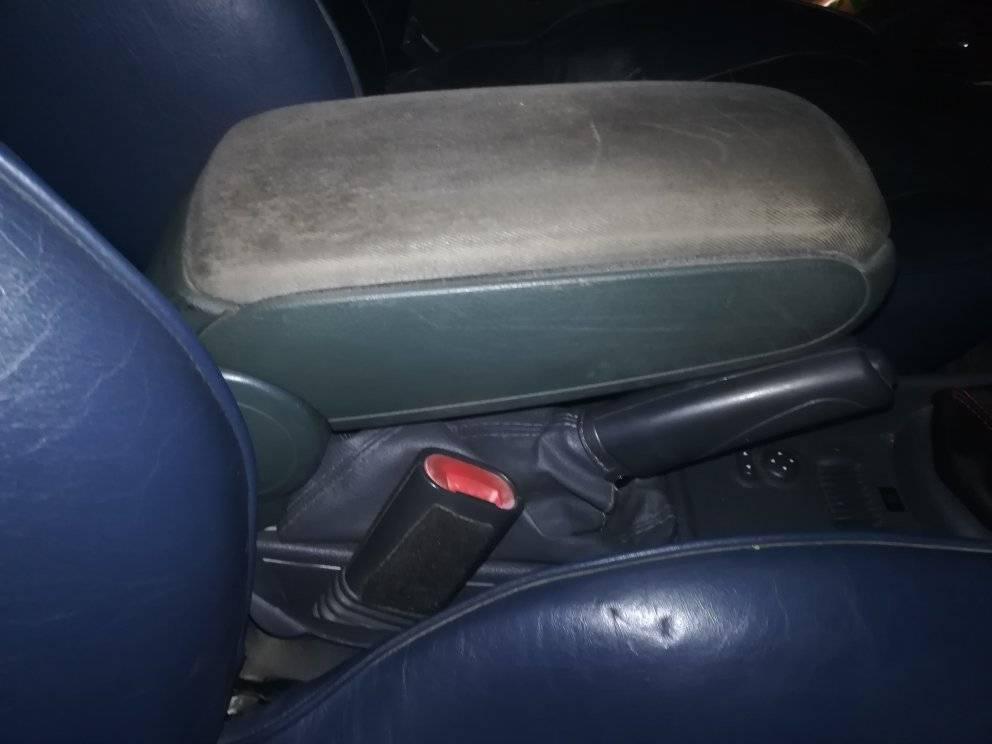

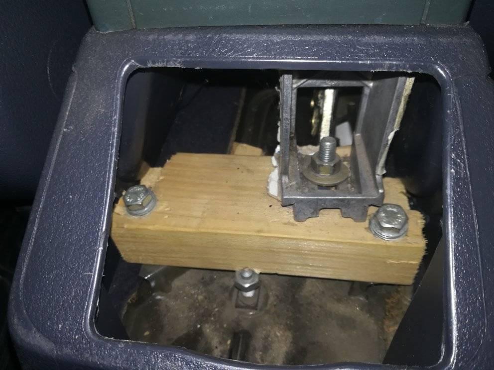

nemanja018 1 Posted November 11, 2022 Uspeo sam da skinem radio zahvaljujuci ovim slikama, hvala. Sad ako mozes da mi slikas naslon za ruku da vidim na sta se kaci i ako znas od kog auta bi moglo? @Street Racer Boy 1 Street Racer Boy reacted to this Quote Share this post Link to post Share on other sites
darkman14 5792 Posted November 11, 2022 @nemanja018 U bravo/brava/marea ide isti naslon, odnosno menja se čitav deo izmedju sedišta ako ti nemaš ovakvu konzolu, možeš uzeti i bilo koji aftermarket i zašrafiti ga. Kapiram da je cena ovako cele konzole ili novog aftermarket naslona ista. Ako bi ubacivao sedista od alfe (može i 147 i 156), ona sama po sebi imaju naslon za ruku ugradjen u sedište. Isto tako pašu i od libre sedišta. 2 nemanja018 and Street Racer Boy reacted to this Quote Share this post Link to post Share on other sites
Street Racer Boy 29 Posted November 12, 2022 (edited) On 11/11/2022 at 7:52 PM, nemanja018 said: Uspeo sam da skinem radio zahvaljujuci ovim slikama, hvala. Sad ako mozes da mi slikas naslon za ruku da vidim na sta se kaci i ako znas od kog auta bi moglo? @Street Racer Boy E super drago mi je , nema na cemu Iskreno ne znam od kog je auta , ne znam dal pase od Fiat Stila Evo slike od mog naslona Eee da zaboravio sam da navedem , odradjen veliki servis sa delovima marke Gates i stavljena nova kozica oko ruckice menjaca ( sve pohvale za Pulsar iz Zajecara i preporuka za saradnju ) Edited November 12, 2022 by Street Racer Boy 2 nemanja018 and PremieRacing reacted to this Quote Share this post Link to post Share on other sites

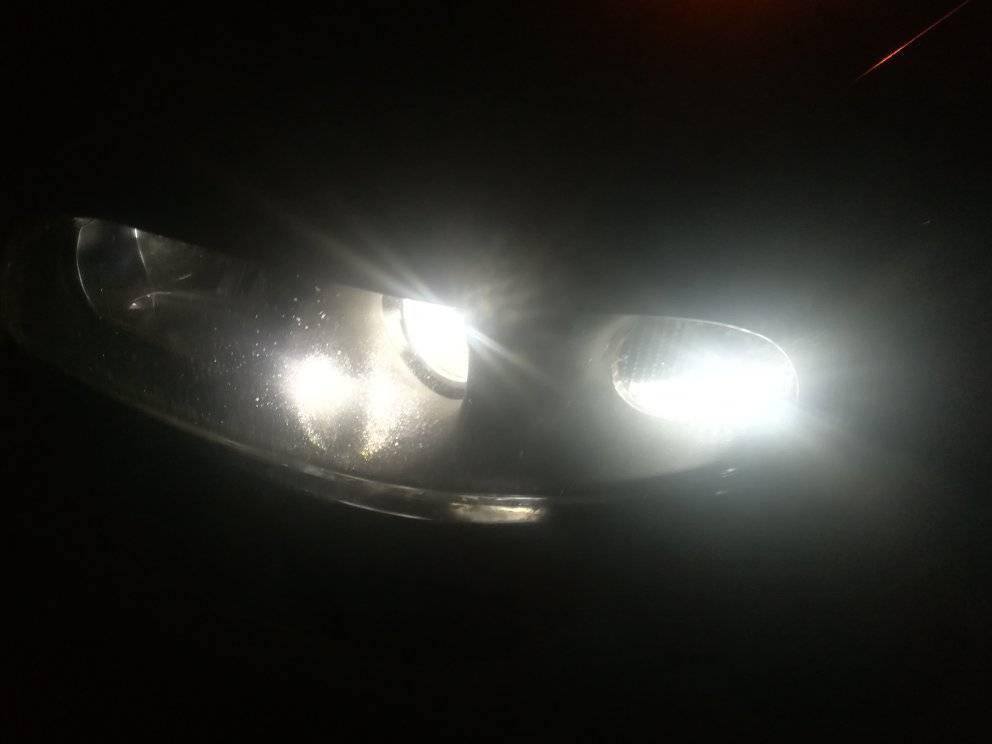

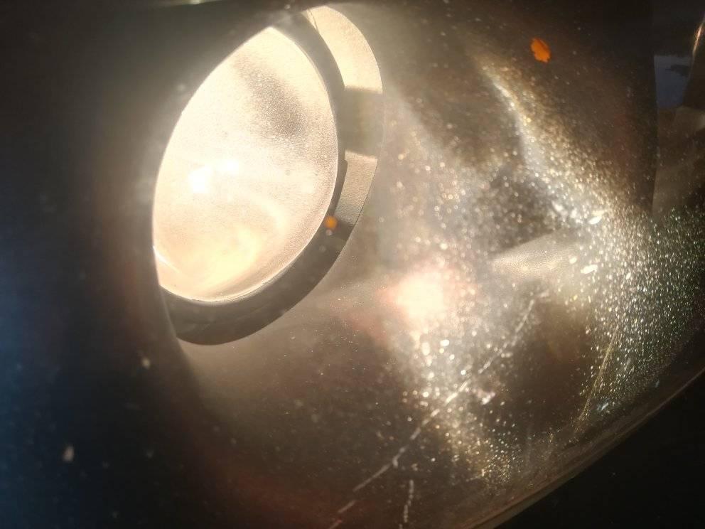

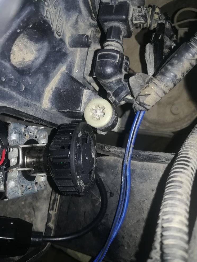

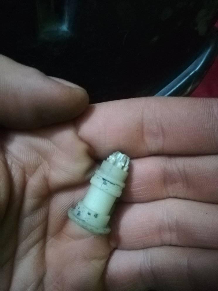

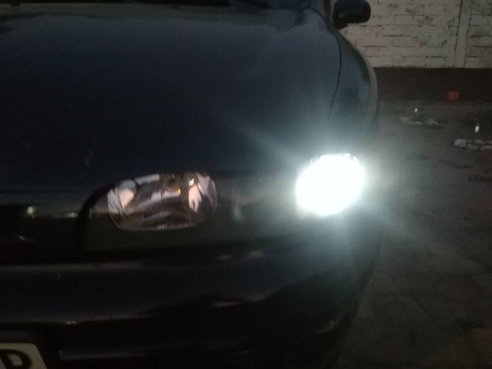

Street Racer Boy 29 Posted November 21, 2022 (edited) Napokon sam ugradio i led sijalice u kratka svetla i mogu reci da sam zadovoljan malo sam imao problema oko stelovanja al sam nasao upustva sta i kako upravo ovde na forumu na jednoj od tema Evo i par slika kako to izgleda , nisam slikao po noci kako sijaju al hocu uskoro Eeee a sad bi naveo par problema koji me muce i za koje bi mi bilo jako drago kad bi mi neko pomogao Na suvozacevoj strani sam nastelovao far tako da mi sijalica bukvalno stoji uz onaj plasticni tockic i ne mogu sad da vratim onaj plasticni poklopac , ne znam sta da radim ... A drugi problem mi je ovo , jel zna neko dal mogu da se kupe negde ovi tockici za stelovanje , palo mi je na pamet ici traziti po otpadima al to jedino gde su farovi polomljeni ili tako nesto jel realno niko nece to skidati sa dobrog fara Edited November 21, 2022 by Street Racer Boy 1 nemanja018 reacted to this Quote Share this post Link to post Share on other sites

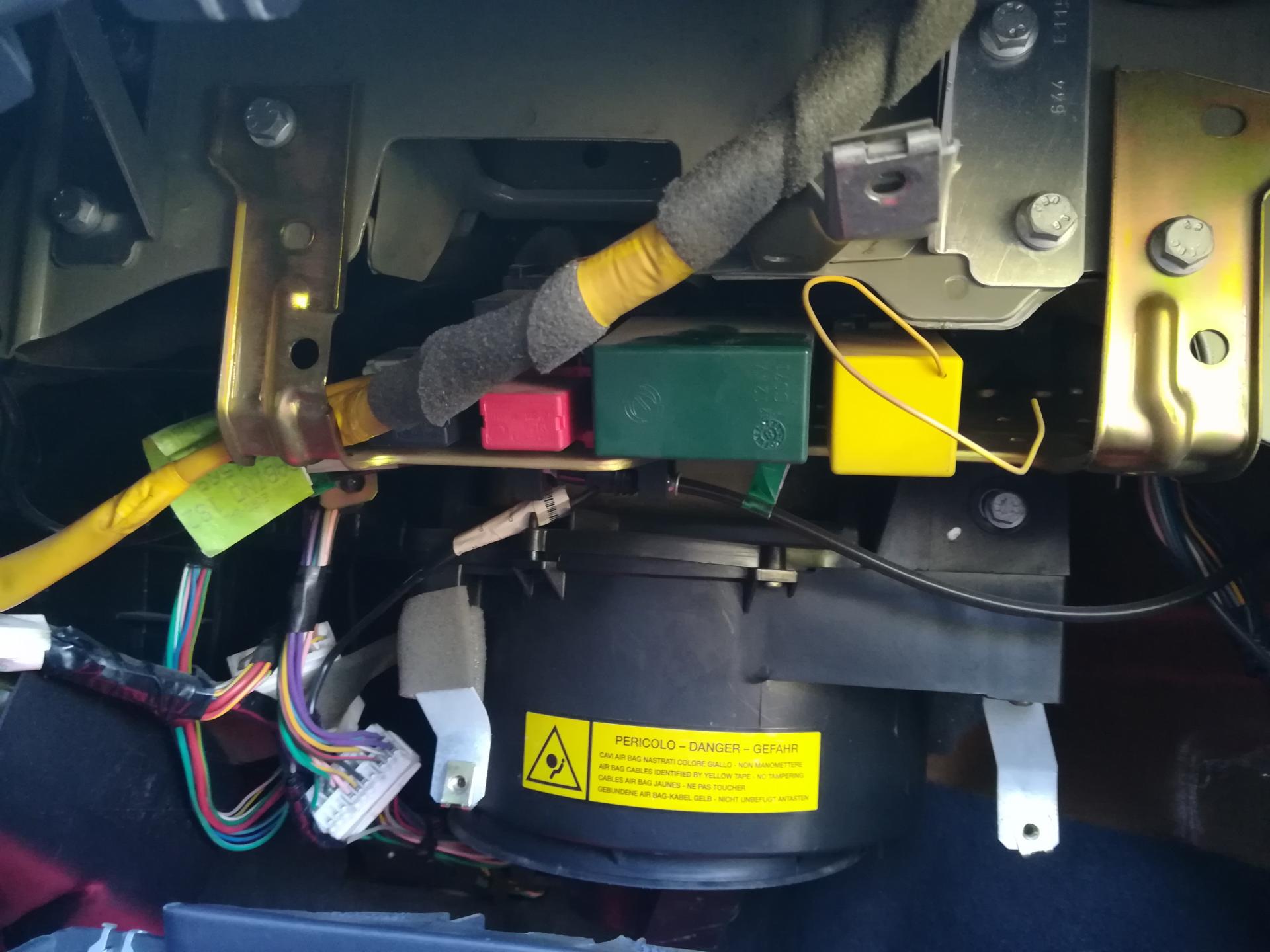

Street Racer Boy 29 Posted November 21, 2022 (edited) 1 hour ago, nemanja018 said: Odlicno, moracu i ja da stavim a sto se tice ovog tockica kao sto kazes samo ako nadjes negde polomljen pa da se skine. Zanima me jel imas problem sa podizacima? Meni npr. kad je hladno vozacev se spusta normalno ali sporije se dize dok se suvozacev i spusta i dize bas tesko dok kad je toplije vozacev se normalno spusta i dize a suvozacev se samo sporo dize dok se normalno spusta. Kad je toplije na mojoj vozacevoj strani suvozacev prozor se sporo i dize i spusta a na suvozacevoj strani se normalno dize i spusta. Stavi , ja sam iskreno zadovoljan , samo sto moram da resim taj poklopcic na suvozacevoj strani Uhhh imao sam problema sa podizacima , meni je bilo na primer kad je velika vrucina leti da nece ni da se spuste ni da se podignu dok se malo u auto ne rashladi i to sma resio tako sto sam skinuo onu fioku kod suvozacevih nogu i tu ima jedan zeleni relej za podizace stakala , pored njega ima i neki zuti sa nekom zicicom za koji nemam pojma za cega je nije bas lepo lezao i to je stvaralo problem , izvadio sam ga ocistio ulaze i vratio i od tad nemam problema sa tim leti , ma da mi se nekad desi zimi na primer vozim auto i bude mi vrucina i mrzi me da smanjujem grejanje aj otvorim prozor vozim tako neko vreme i on nece da se podigne a na kilometar satu mi zatreperi ono sto pokazuje vanjsku temperaturu i to se obicno desi kad je ispod 5 stepeni napolju , ja anstavim voziti tako pojacam grejanje bas na max i bukvalno posle 30tak sekundi mogu podignuti prozor , za to nemam objasnjenje Edited November 21, 2022 by Street Racer Boy 1 nemanja018 reacted to this Quote Share this post Link to post Share on other sites

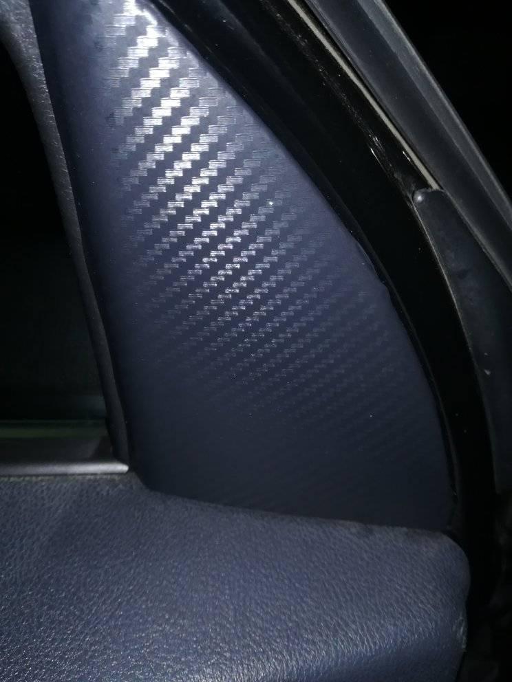

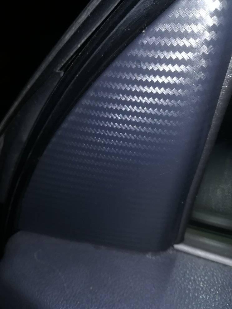

Street Racer Boy 29 Posted December 4, 2022 Ovih dana mi je bilo malo dosadno pa sam sa unutrasnje strane vrata presvukao karbon folijom plastiku koja se skida da bi se skinuo retrovizor Quote Share this post Link to post Share on other sites
