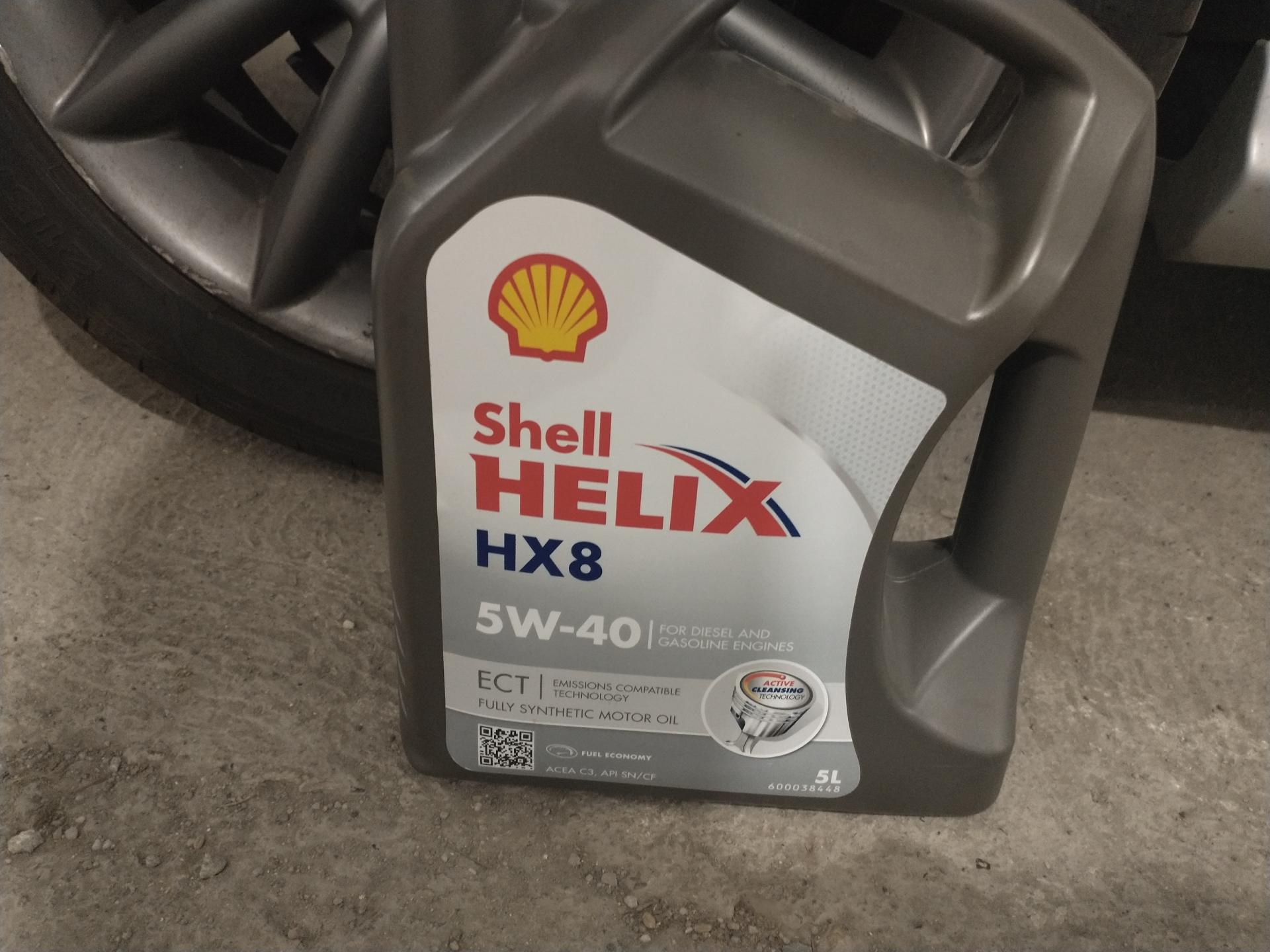

Nikola031 640 Posted August 22, 2022 U petak uradjen mali servis i zamenjena manzetna na poluosovini posto je propala. Ovaj put za ulje sam uzeo da probam Shell Helix HX8 ECT 5w40. Prethodno je kod Brane sipan Liqui Moly ali ne znam tacno koja varijanta i za ~10 hiljada nisam primetio da je ista potrosio, gledano po sipci. Usput prekontrolisano i sve ostalo na autu i utvrdjeno da treba jedan nosac motora da se zameni (tzv "reket"), porucen i cekam u toku nedelje da stigne. Inace jedan mali kuriozitet, 5 litara Shella sam platio 3850 din kod Orbico partnera u KG (hteo sam da kupim 4 litra ali nisu imali trenutno u radnji a mene je mrzelo da cekam ). Isto ulje na Shellovoj pumpi u KG je 6200 din 2 dach@ and stex_pb reacted to this Quote Share this post Link to post Share on other sites
Ivan 13454 Posted August 22, 2022 Bagatela, ne znam tacno zasto ali taj HX-8 je uvek bio jeftiniji. A po nekim karakteristikama i osnovom bi trebalo da bude blizu Helix Ultra. Vec par godina u MultiAir sipam HX-7 ECT 5-40, mislim da sada ovde po BG sigurno nije ispod 1000-1200 din za litarku (jer vece pakovanje cesto nemaju). 3 hours ago, Nikola031 said: za ~10 hiljada nisam primetio da je ista potrosio, gledano po sipci. Meni MultiAir 140 svuce oko 4 dl na 10.000 km, pa me ovde zaje*avaju kako slabo ja to gazim... Pa ti vidi sta ces, mozda i bolje po tebe sto licno ne poznajes ove moje forumske indijance . Jesi li donji nosac narucio iz originala ili zamenski, koliko izadje? Quote Share this post Link to post Share on other sites
Nikola031 640 Posted August 22, 2022 @Ivan, bile su opcije ili HX7 ili HX8, ali HX7 ECT nije bilo u KG po radnjama u petak, a pa sam uzeo HX8 (gledao sam i na Oil Selectoru na Shellovom sajtu, izbacuje HX8 kao preporuceno). Za potrosnju ulja cemo videti sad kako ce biti, i ja sam se iznenadio da je ceo interval izgurao bez potrosnje jer uglavnom sam citao da trosi ulje ali da nema potrebe za dolivanjem. Kontao sam da ce pred kraj intervala poceti malo da troska zbog degradacije ulja ali sam se (na moju srecu) prevario. Pre ovog je ulje menjano na nekih ~4 hiljade jer je tad menjana MultiAir jedinica, ali u tom intervalu nisam ni mogao da ispratim realno potrosnju zbog problema koje sam imao sa MA. 37 minutes ago, Ivan said: Meni MultiAir 140 svuce oko 4 dl na 10.000 km, pa me ovde zaje*avaju kako slabo ja to gazim... Pa ti vidi sta ces, mozda i bolje po tebe sto licno ne poznajes ove moje forumske indijance . Morace da se da malo po gasu Ili da dodjem na neko okupljanje da vidim trikove za povecanje potrosnje Za nosac trenutno nemam informacije jer je majstor porucio. Znam da mi je rekao da ima neki kinez koji nista ne valja i neki drugi, ali ne mogu da se setim proizvodjaca. Cim stigne, javljam marku i cenu Quote Share this post Link to post Share on other sites
Ivan 13454 Posted August 22, 2022 13 minutes ago, Nikola031 said: jer uglavnom sam citao da trosi ulje ali da nema potrebe za dolivanjem Takvo je i moje iskustvo u 5. godini - rekoh ti, nekih 0.4l na 10.000 km. A svasta su mi, kao i za druge stvari, napricali oko te motorizacije. Srecom sam se (za sada, da ne ureknem) uzdao u ono sto sam izbunarim i svoj osecaj. Pa tako i za ulje, to mora da je rezervni litar uvek u gepeku, te ovo, te ono... I ja sve od kupovine i velikog servisa, kao kupicu taj litar - i evo tako do dan danas. Sto se sipa na zameni, sa tim i odlazi opet u servis, nisam dolio ni kap svo vreme. 20 minutes ago, Nikola031 said: pa sam uzeo HX8 (gledao sam i na Oil Selectoru na Shellovom sajtu, izbacuje HX8 kao preporuceno) Tacno tako. Svojevremeno sam gledao sa IK imenjakom, HX-8 bi trebalo da je solidno ulje (u okviru Shella, a naravno da ima boljih), cak bazama vrlo blizu Helix Ultra. Sta je razlog za uvek primetno nize cene, nije mi jasno. Secam se i kad sam vozio JTD, sipao sam Helix Ultra 5-40, a HX-8 je takodje bilo na listi preporucenih, sa primetno nizom cenom. Quote Share this post Link to post Share on other sites
Nikola031 640 Posted August 22, 2022 55 minutes ago, Ivan said: Pa tako i za ulje, to mora da je rezervni litar uvek u gepeku, te ovo, te ono... I ja sve od kupovine i velikog servisa, kao kupicu taj litar - i evo tako do dan danas. Preko godinu dana vucem po gepeku ono sto mi je ostalo od prvog malog servisa (300 - 400 ml Selenie u kantici) i samo mi zauzima prostor u gepeku, mada vise ga nosim za ne daj Boze, nisam imao prilike da ga koristim u redovnoj eksploataciji . Isto tako i nekih pola litra antifriza, uz ostalu opremu. 1 Ivan reacted to this Quote Share this post Link to post Share on other sites
Ivan 13454 Posted August 22, 2022 Sto je najsmesnije, taj litar ulja "za dolivanje" sam skoro deceniju uvek vukao u JTD Stilu . Naravno da tek na tom motoru nikada nije zatrebalo. A svakako je pametno imati, bas za ne daj Boze. Uz malo destilovane, kocionog ulja i ostale dzidza bidze u gepeku... Kako kod Gorana sipamo koliko treba ulja u motor (i ne kupujem sam na litar kao ranije, pa da ostane viska), nekako sam izbacio tu naviku. Ne kazem da je pametno , naprotiv. Da zlo ne cuje, do sada nikada nije trebalo. 1 Nikola031 reacted to this Quote Share this post Link to post Share on other sites

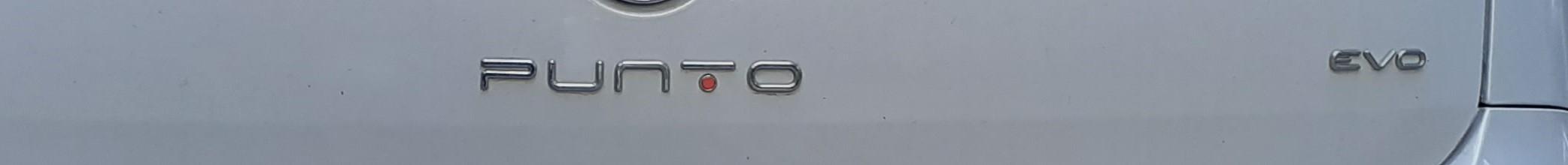

Old school 34 Posted December 9, 2022 A zašto ti ne piše ovo.... Quote Share this post Link to post Share on other sites
Nikola031 640 Posted December 9, 2022 @Old school verovatno je skinuto kod prethodnog vlasnika. Meni se svidelo ovako i ne bih sad ni vracao oznake 1 Old school reacted to this Quote Share this post Link to post Share on other sites
stex_pb 261 Posted December 12, 2022 On 12/9/2022 at 7:26 PM, Nikola031 said: @Old school verovatno je skinuto kod prethodnog vlasnika. Meni se svidelo ovako i ne bih sad ni vracao oznake Teorija zavere - auto ti bio slupan, pa ga peglali 1 Nikola031 reacted to this Quote Share this post Link to post Share on other sites
Nikola031 640 Posted December 12, 2022 Ko zna, mozda su ga ovako sklapali 1 stex_pb reacted to this Quote Share this post Link to post Share on other sites
stex_pb 261 Posted December 13, 2022 (edited) Ja sam imao Golf 2 GTI kao prvi auto, videlo se da je bio čukan. Kada sam jednom otišao da mu zamenim pragove, limar je tvrdio da je auto sastavljen od dva, videlo se mesto spoja. Takođe nije nazad imao ništa od obeležja Edited December 13, 2022 by stex_pb 1 Nikola031 reacted to this Quote Share this post Link to post Share on other sites
Nikola031 640 Posted December 13, 2022 Mislim da je pravi momenat da se stavi ova oznaka 1 stex_pb reacted to this Quote Share this post Link to post Share on other sites
