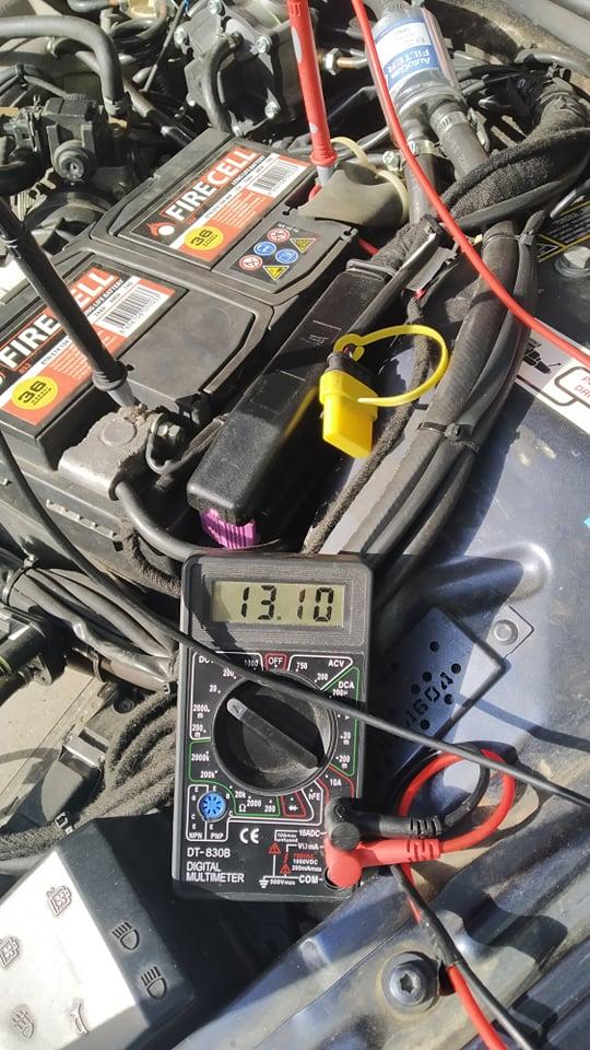

Napravio sam video, u kome sam proveravao struju na leru i pod gasom, kod ukljucenih i iskljucenih potrosaca.

Meni je bivsi vlasnik rekao da je alternator repariran. tako da je verovatno i kod mene isti slucaj. ali ako pogledas do kraja, videces da obican voltmetar koji koristim direktno na akumulatoru, pokazuje 14,3V kad su ukljucena sva svetla (kratko, dugo, i maglenke). kad na to dodam klimu, na ler (600 obrtaja) voltaza na akumulatoru pada na oko 12,9/13v. Ali se podigne na 14v kad obrtaji predju 1000, sa svime ukljucenim. Zasto onda na instrument tabli opada, nije mi jasno. Ranije sam imao Yugo Florida In 1.3 EFI, sa alternatorom od Skode, koji je na leru drzao stabilnih 14v. Kad meris instrumentom na akumulatoru, na leru, upaljena svetla, maglenke i ventilator grejanja, drzi stabilno na 14v. a kad stavis voltmetar u upaljac, opada struja na 12,7-8 ... gde se razdvaja ta struja nije mi jasno. i zasto bi bila dva razlicita merenja u autu, opet mi nije jasno.

very simple is called "voltage droppage" the road from the battery to the dashboard is long. There are many electrical connection, over time they loose efficiency in providing a 100% flow of electricity, Impendence is the word describing it. You could remove the dashboard and by using a good multimeter measure the voltage on the volt gauge of the dashboard ,use the ground of the battery. see where the voltage arriving at the gauge is and than compare with the battery voltage, The result represents the droppage if the voltage at the gauge is lower.

Generalno, problem na vecini lancia kappa, ako se moze nazvati problemom. Kod mene se takodje desavalo isto, padne skala voltmetra na tabli. Kappa muku muci sa kontaktima i masama, mislim da ne treba mnogo da te brine.
Razgovarao sam sa nekoliko ljudi koji imaju Kappe iz Italije, Nemacke i Holandije, i bukvalno imaju istu stvar. Verovatno vecina ljudi ne primecuje sta se desava. ja volim da imam uvid u sve sto mi je na autu. To sam isto proveravao na Floridi, i dosao do zakljucka kao i na Kappa, da puni dobro i da je napon na samom akumulatoru u granicama normale. Videcu da narucim sa aliexpressa one male digitalne voltmetre, sprovedem zice direkt sa akumulatora u kabinu, i uvek imam uvid u napon akumulatora. ono sto sam juce testirao, pokazuje da pod 1500 obrtaja, daje 14v kad je SVE ukljuceno.

Napon akumulatora kad je ugasen auto, oko 2-3 sata posle onog snimanja sa voltazom.
