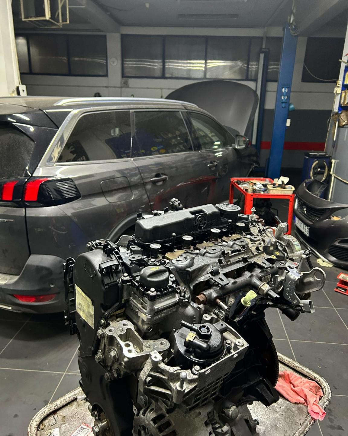

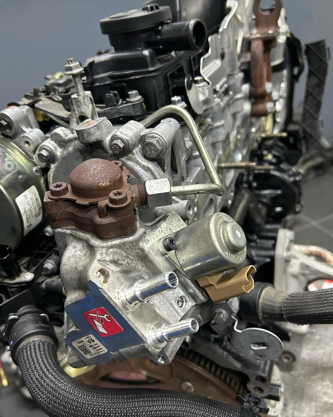

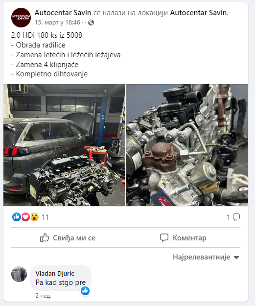

moron 5208 Posted April 5, 2023 Ne shvati me pogrešno, ništa mi Ivane to ne govori da zaista postoji bilo kakav načelan problem sa 2,0 BlueHDI, pri čemu i ne znam šta je tu bio uzrok havarije ni koliko kilometara ima to vozilo ( i koje mu je "poreklo" ). Sada pogledah, na Polovni automobili imaš aktuelnih 3008/5008 ( datiraju počev od 2016. ) sa HDI oko 250 komada, od čega je "kupljen nov u Srbiji" samo 11 komada. A "Savin" nije deo ovlašćene Pežo servisne mreže. I ja bih se kod statistike ( oko navodnog problema o kome je ovde reč ) više držao onih iz Srbije. Jer za one iz uvoza ja ne znam ( neko sigurno zna ) da li je neko konkretno vozilo prešlo onoliko km "koliko mu piše" ( a na oglasima nekima iz pomenute grupe "piše" i oko 250.000 km ). Za 1,5 BlueHDI nemam dileme da je bio potencijalno problematičan do modifikacije lanca i španera, ali, za 2,0 BlueHDi to ne znam. Pitao sam pre par dana i našeg auto novinara iz Pariza ( koji je bio izvor informacije za 1,5 BlueHDI ) za 2,0 BlueHDI i čovek mi kaže da on za 2,0 BlueHDi nije čuo. Tj. za njega francuski mediji nisu pisali da ima problem ( kao što su pisali za 1,5 BlueHDI da je imao problem ili za 1,2 TCe i neke druge ). 1 Ivan reacted to this Quote Share this post Link to post Share on other sites
Ivan 23655 Posted April 5, 2023 5 minutes ago, moron said: Ne shvati me pogrešno, ništa mi Ivane to ne govori da zaista postoji bilo kakav načelan problem sa 2,0 BlueHDI, pri čemu i ne znam šta je tu bio uzrok havarije ni koliko kilometara ima to vozilo ( i koje mu je "poreklo" ). Apsolutno se slazem sa tobom, niti navodim kao bilo kakvo "pravilo", daleko bilo . Nego slucajno natrcah, a caskali smo ovde apropo BlueHDi, pa reko' da podelim i mozda bude interesantno. Nista dalje od toga. 1 moron reacted to this Quote Share this post Link to post Share on other sites
