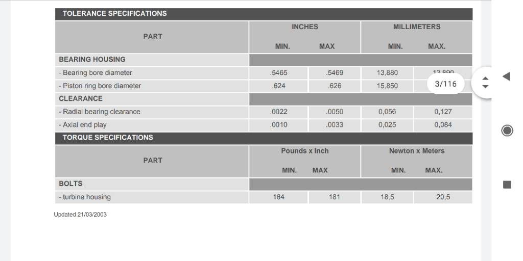

Na Freemontu se cuje kako malo turbina zavija. Danas sam skinuo usisno crevo i ima cca 1mm radijalnog i 1mm aksijajnog lufta. Cini mi se da je to normalno.

Nije to normalno, makar ne za ispravnu turbinu.
Uslovno receno je normalno za pohabanu turbinu koja je mnogo presla, a moze jos da se vozi.
Dozvoljeni luft aksijalni i radijalni su maksimalno deseti deo jednog milimetra.
Svaka cast. Najbolji post do sad. Taj 0.1mm se pod rukom ne bi smio ni osjetiti koliko je to malo. Turbina ima 240tkm sto i nije nesto puno. Na stilu original turbina ima 560tkm i jos je zdrava i ne zavija, a i ima manje lufta od ove.
