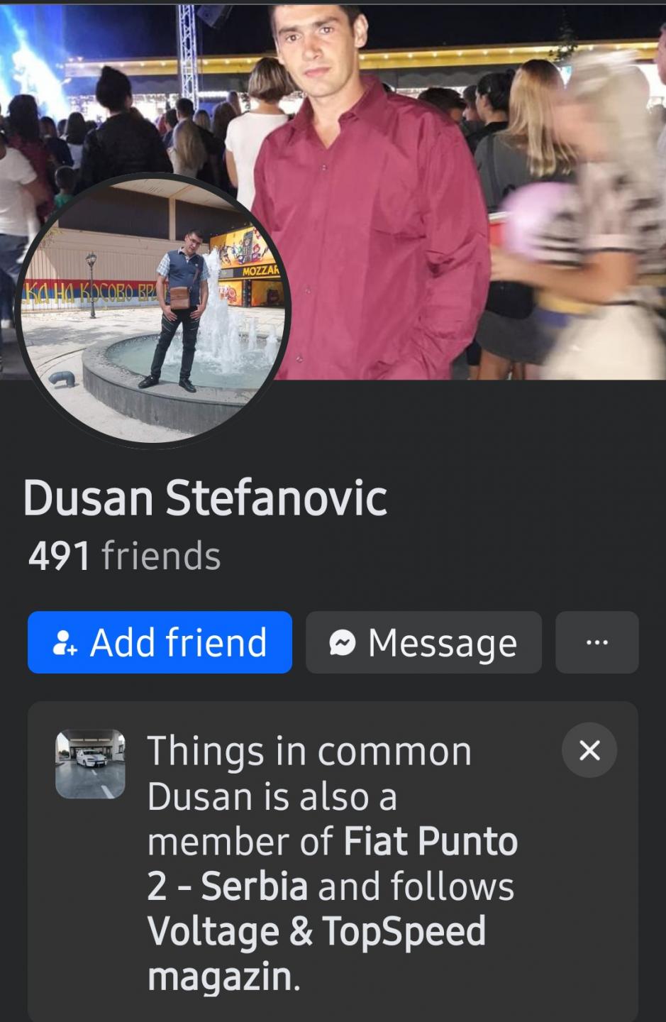

neshtry 18818 Posted October 15, 2024 Razumem i sećam se... Našao sam na Facebooku,na grupi za Punta 2,evo skrinšotova,pa ako nekome treba.... 1 1 Ivan and alfini0507 reacted to this Quote Share this post Link to post Share on other sites

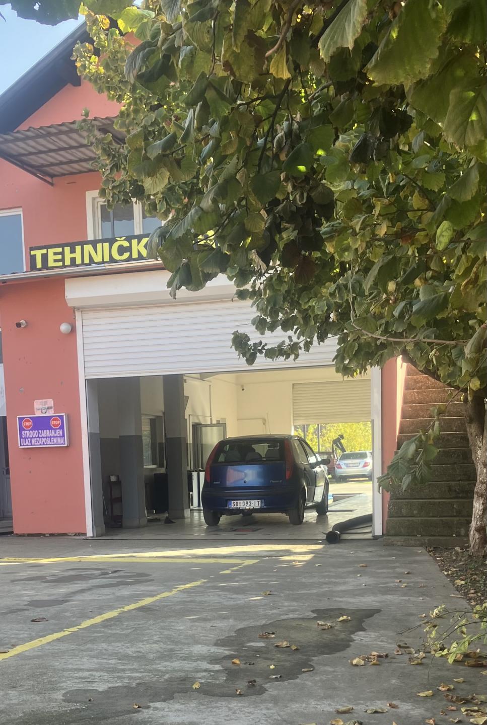

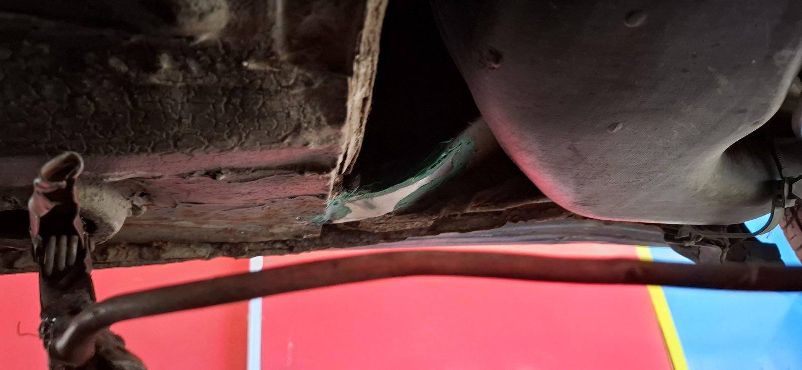

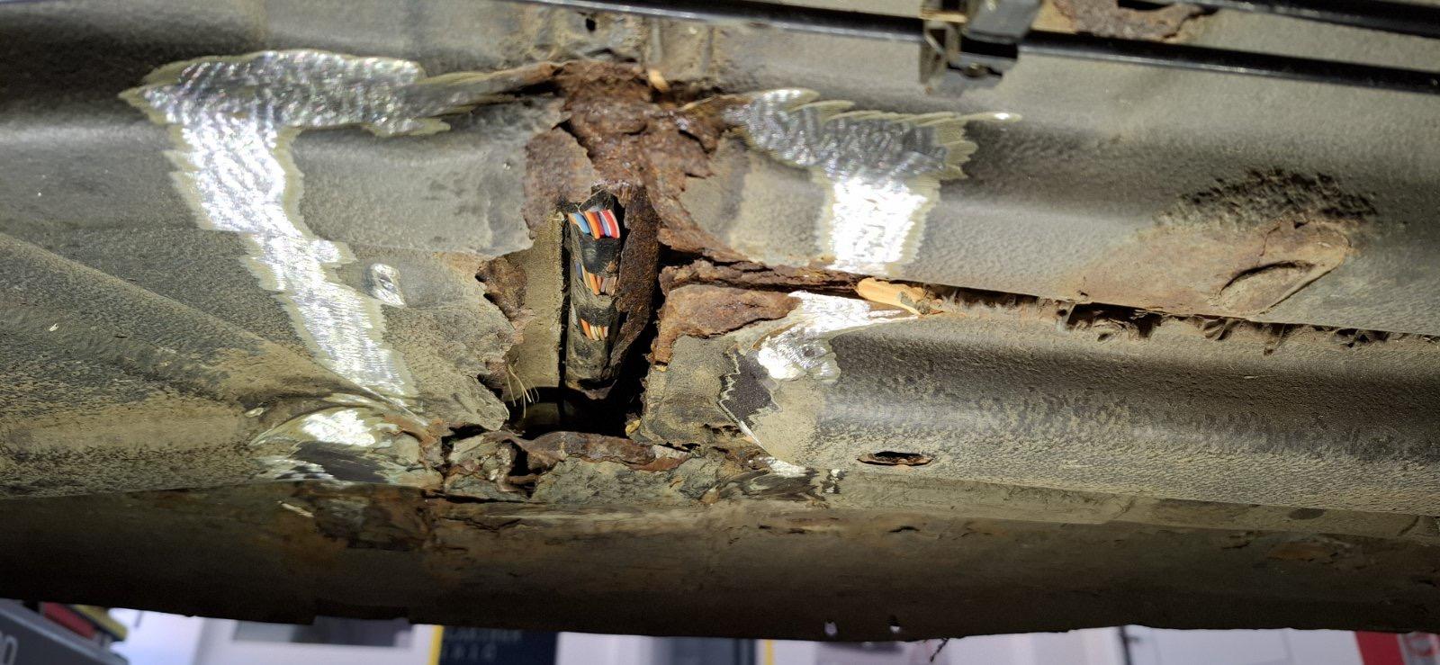

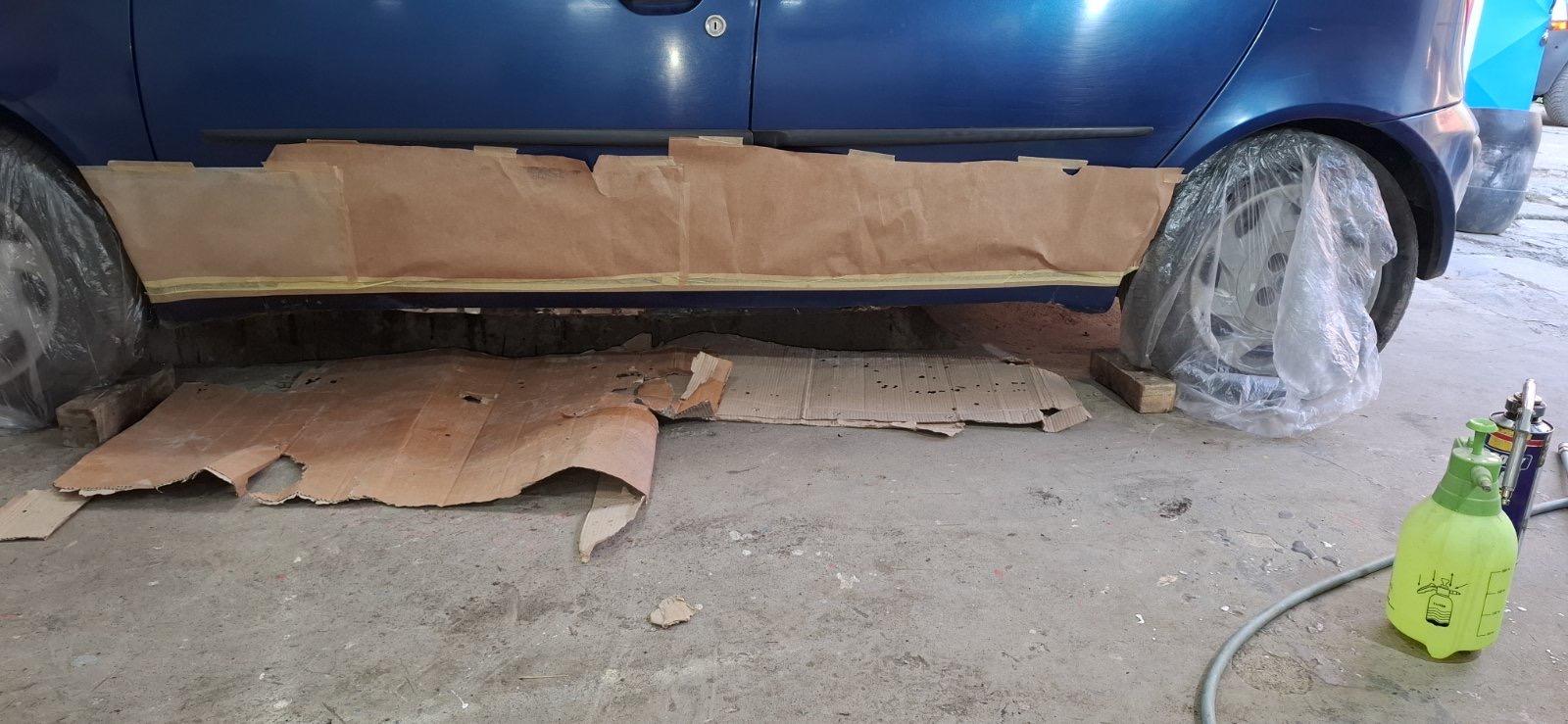

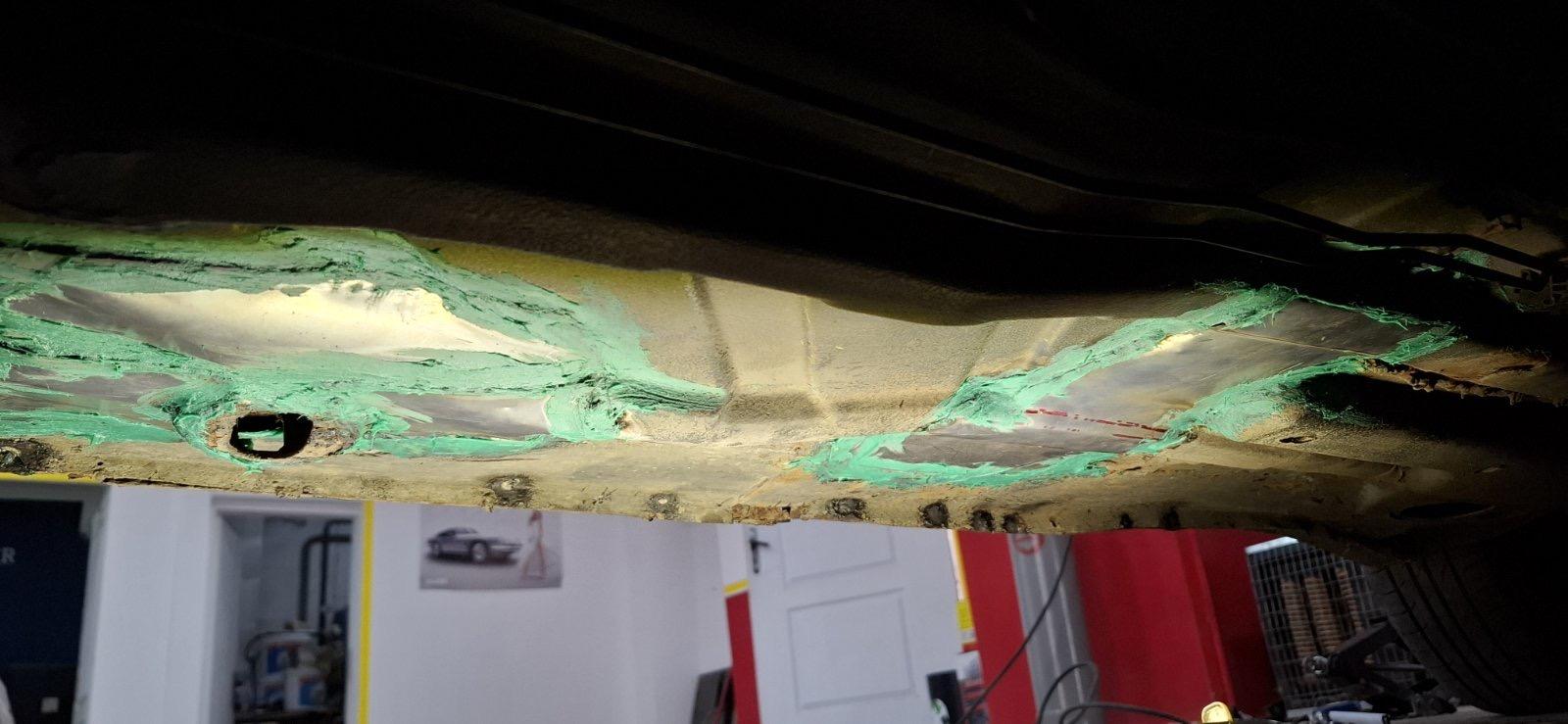

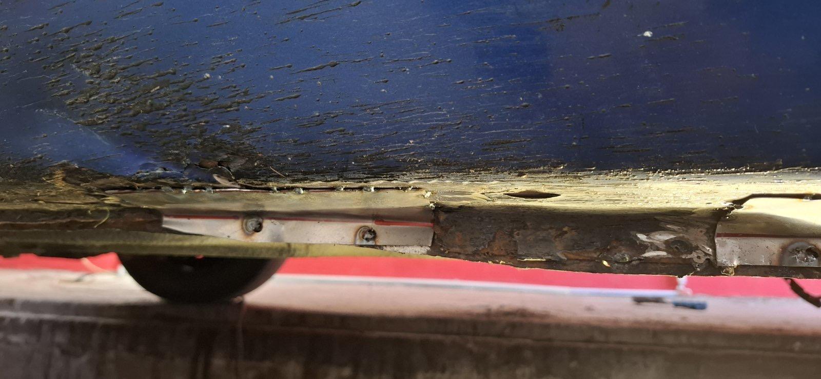

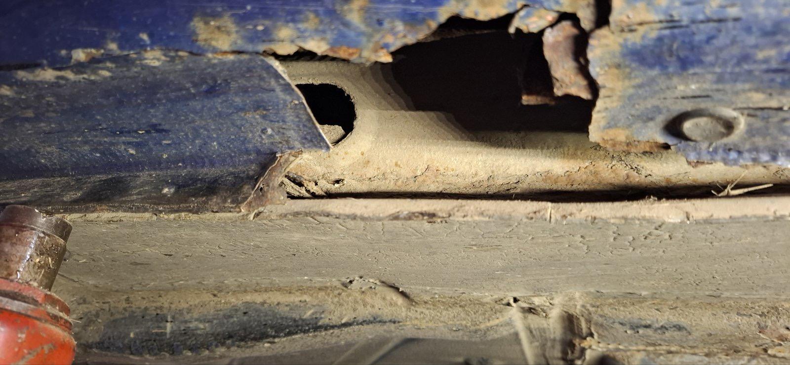

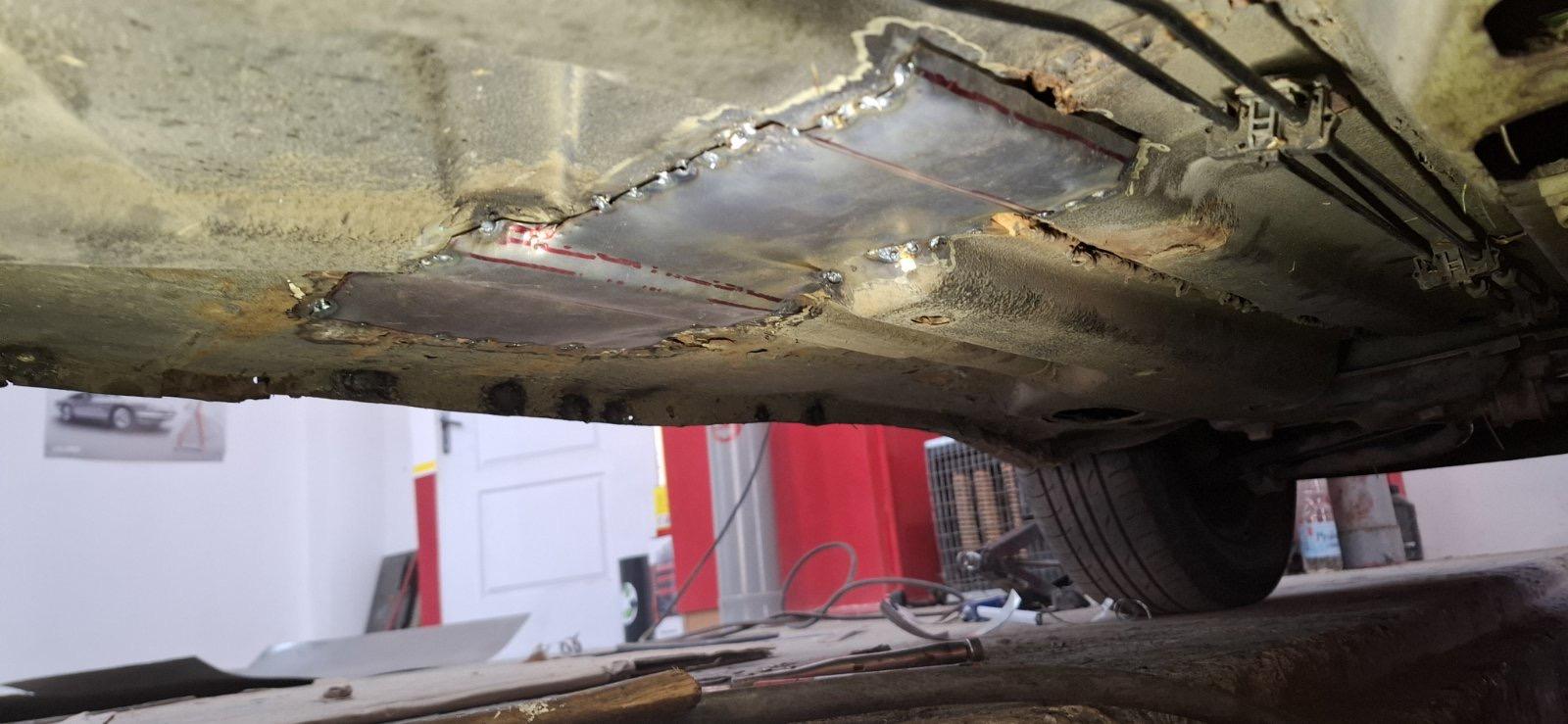

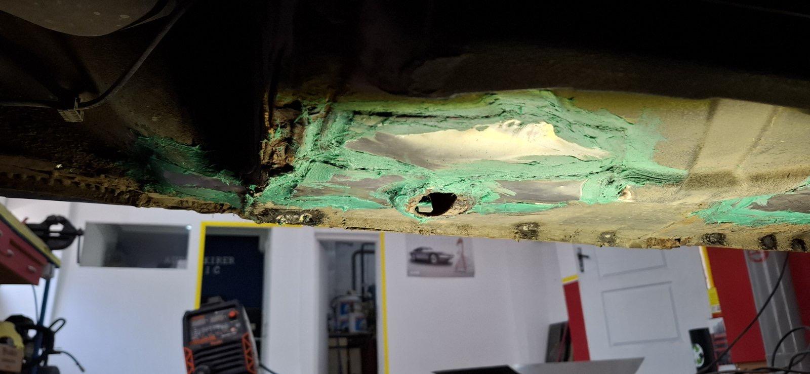

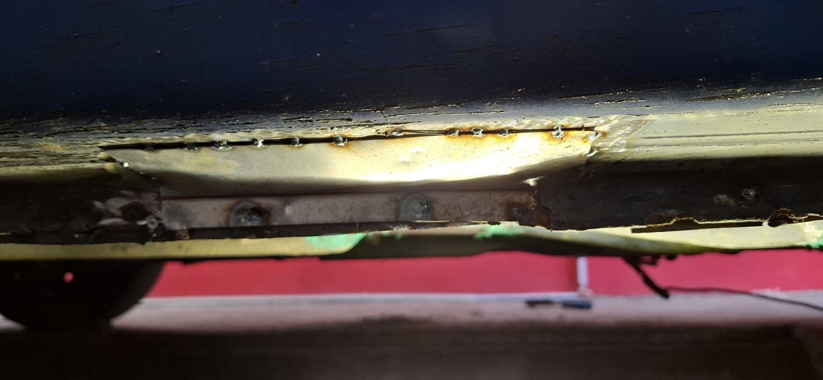

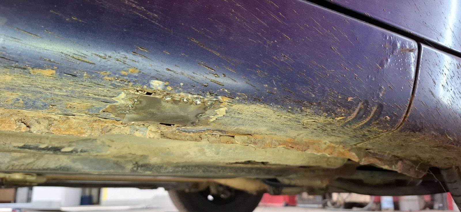

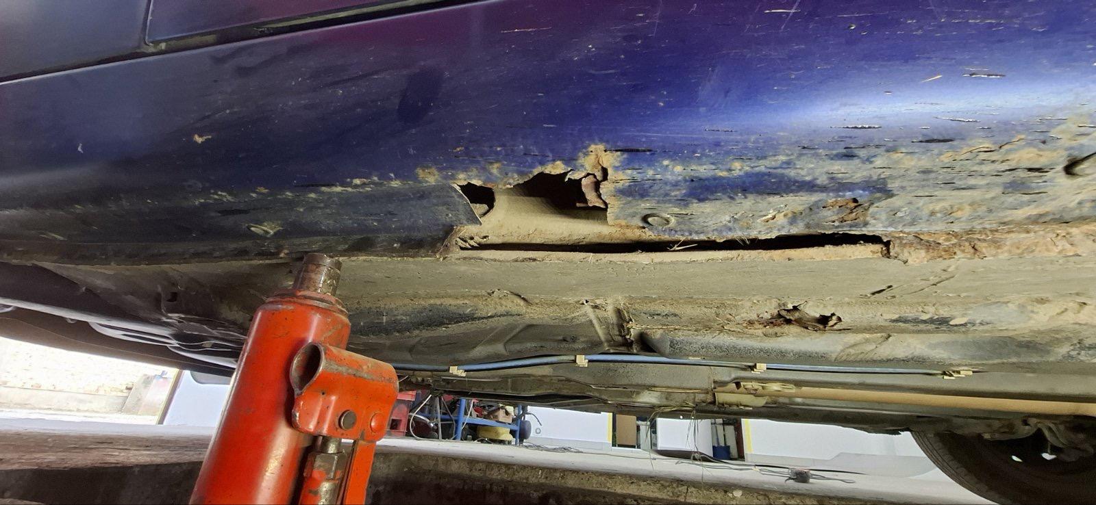

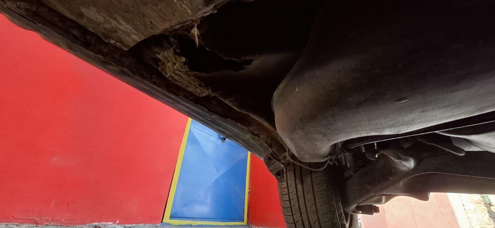

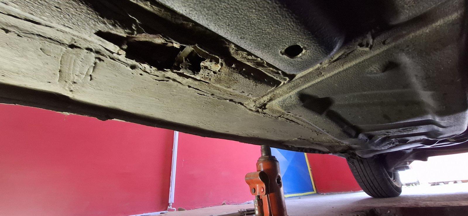

neshtry 18818 Posted October 29, 2024 Zamenjene neke komponente na anlaseri,sad jr kao nov,ali je sada alternator slab,jedva 12v izvuče,gasi mi volan kada upalim svetla…naručio regler i četkice,ali tek za vikend može da se radi…ne znam koliko će da košta intervencija… bio i na tehničkom,vraćen zbog lošeg poda i zadnje leve radne kočnice,to odradio i prošao…100€ majstoru za pod 13250rsd +5500 tehnički 8 Zan Batist, MiloshBg, IDzO and 5 others reacted to this Quote Share this post Link to post Share on other sites
knezevic76 8315 Posted October 29, 2024 Za te pare odlično i trajaćeПослато са SM-S926B помоћу Тапатока 2 alfini0507 and Axic reacted to this Quote Share this post Link to post Share on other sites
MS PK 8176 Posted October 29, 2024 Batali taj tehnicki a i tog majstora. Gde bre da te vrate za rupu u podu aman Sent from my SM-A346B using Tapatalk 1 Djuk85 reacted to this Quote Share this post Link to post Share on other sites
zarekg 183 Posted October 29, 2024 Ko još sa tehničkog vraća Punta jer je truo . Ja sam ovog što je supruga vozila prodao čim je počelo da liči da će biti takav kao tvoj. Odavno nisam uradio tako nešto pametno . Salim se naravno, ako je sve ostalo dobro, zašto ne uraditi, znaš šta si uradio i miran si. Moj je bio krš kako kog okreneš, zato je i otišao. Šta god da uradiš ima još 5 puta više da se radi. Da uložiš silne pare a opet krš. Quote Share this post Link to post Share on other sites

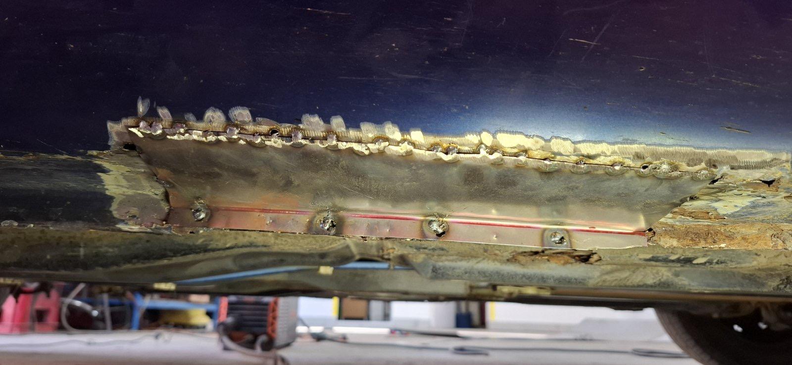

stex_pb 1480 Posted October 29, 2024 Koliko bi te skuplje izaslo da si ceo prag zamenio? Meni ovo liči da će sledeće zime da se vari odmah pored. 2 MiloshBg and MS PK reacted to this Quote Share this post Link to post Share on other sites

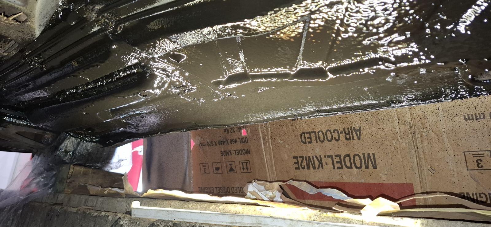

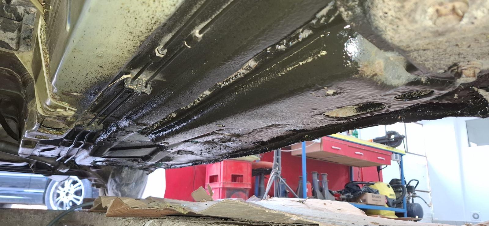

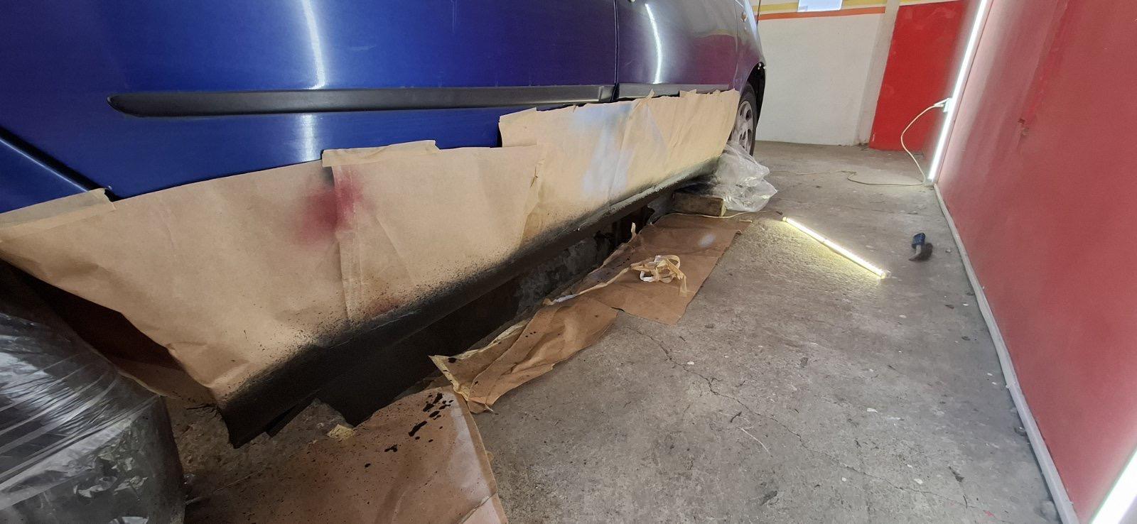

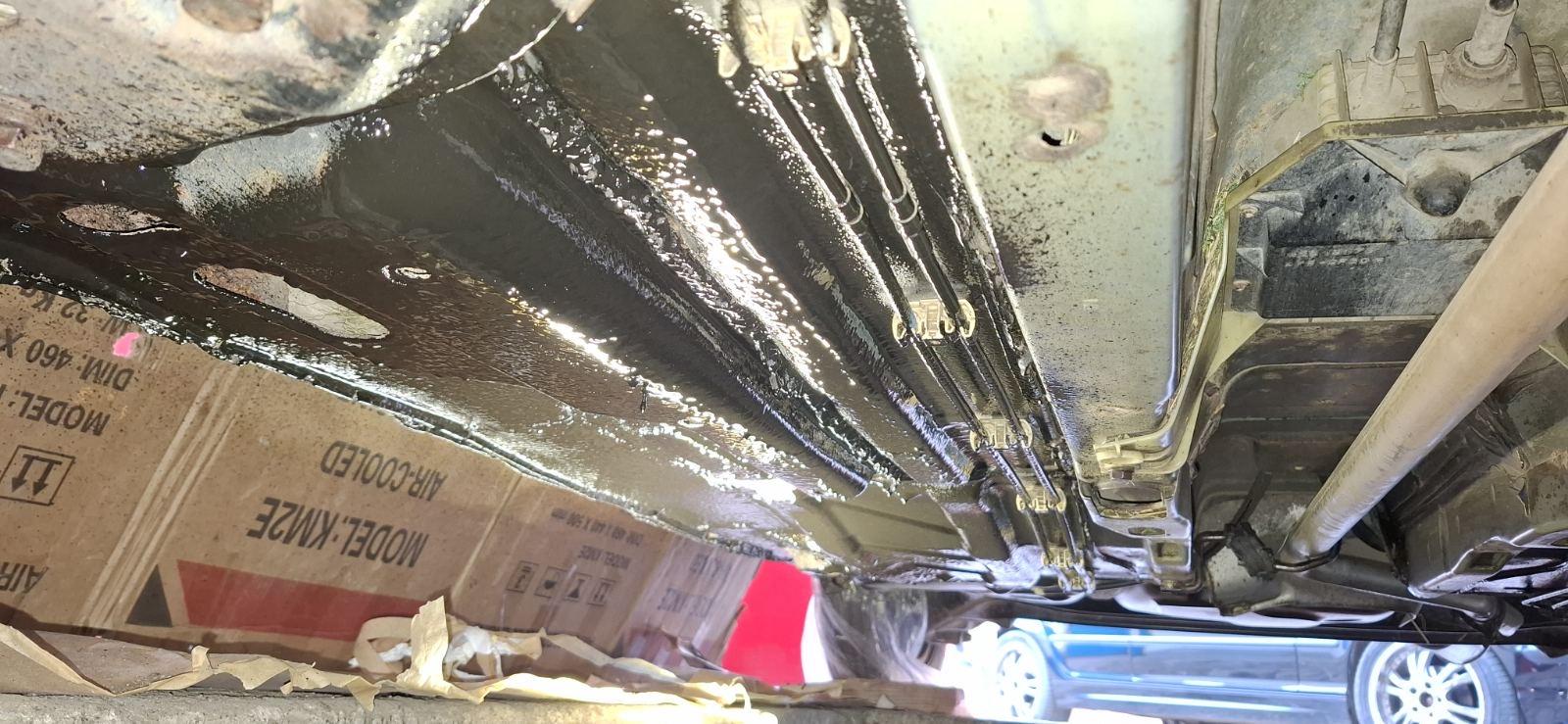

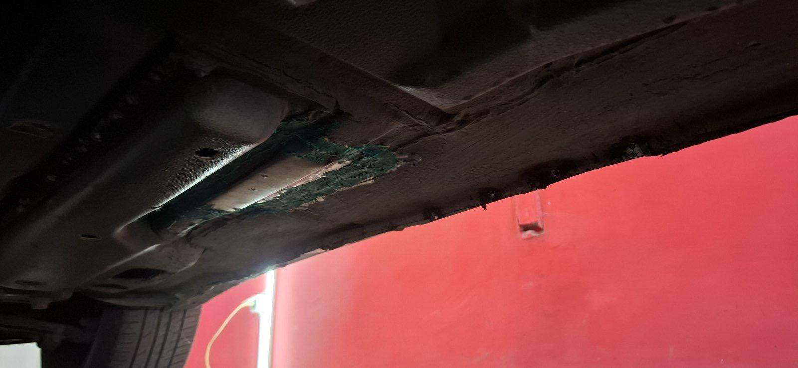

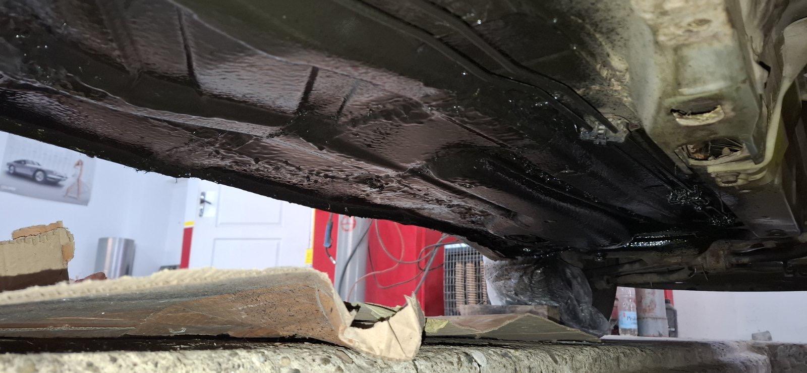

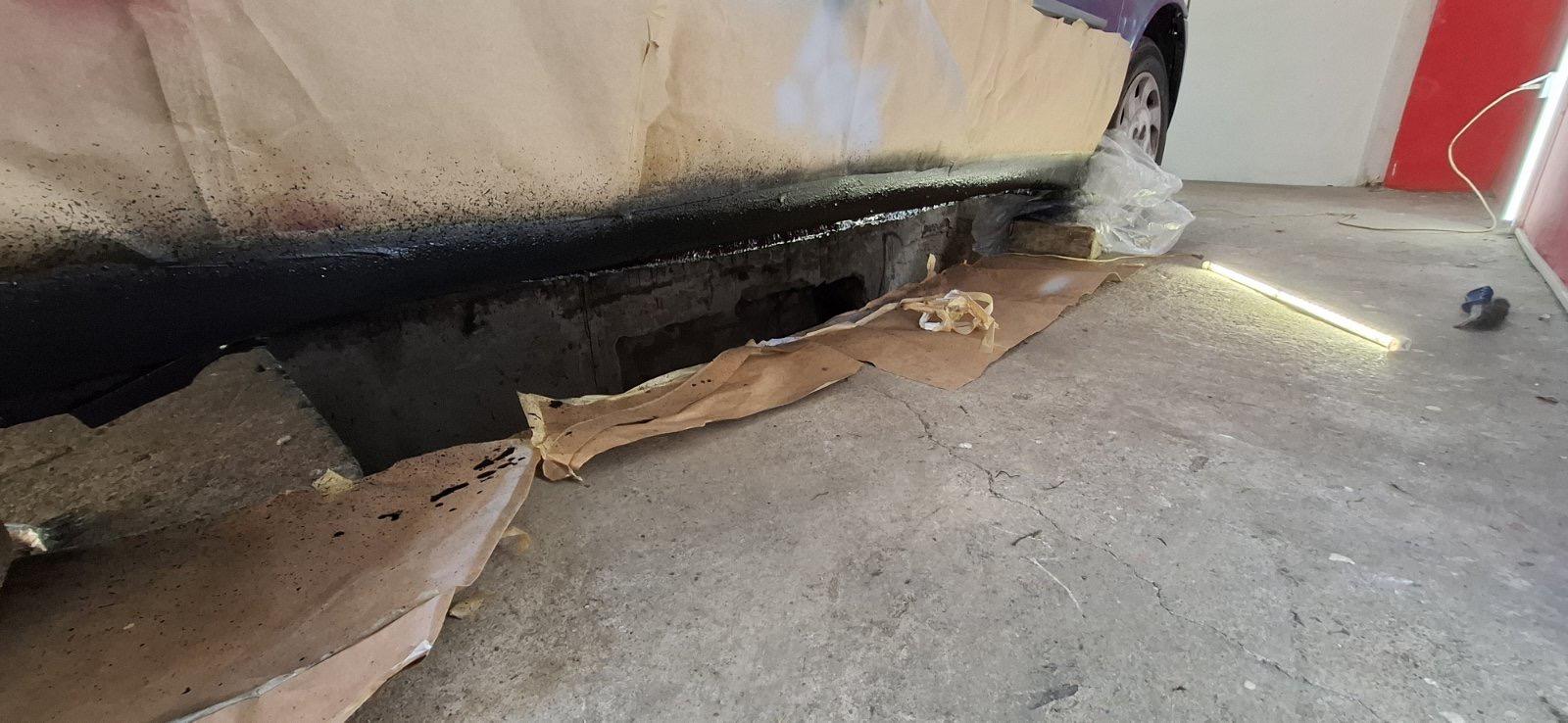

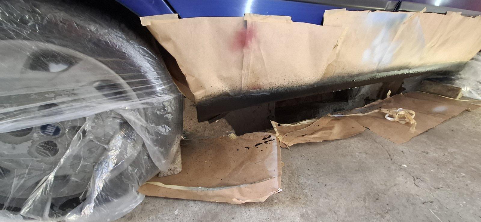

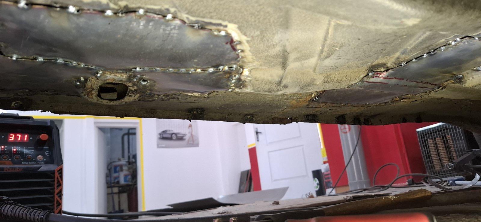

shuxx 15058 Posted October 29, 2024 aj par reči šta je rađeno, šta je ovo zeleno, i čime je posle ovo crno premazano Quote Share this post Link to post Share on other sites
neshtry 18818 Posted October 29, 2024 Već je rađen pod 2017. ali je dobro i potrajao...Tek je mk2b galvanizaran,ovi stariji nisu i zato trule na podu... @shuxx Prvo je varen odnosno zakrpljen,onda poliester da ne ulazi voda i onda zaštitna boja za pod. Dobar je,sve radi na autu,100€ ulaganja koje produžava trajanje auta za više godina nije mnogo ... 3 shuxx, Zan Batist and sokratbg reacted to this Quote Share this post Link to post Share on other sites
MiloshBg 1728 Posted October 30, 2024 Truli i MK2B samo tako, prosto zub vremena i pocne se vracati u prirodu, kao Opeli nekada... 1 1 Axic and nemanja84bg reacted to this Quote Share this post Link to post Share on other sites
Zan Batist 379 Posted October 30, 2024 9 hours ago, neshtry said: 100€ ulaganja koje produžava trajanje auta za više godina nije mnogo .. podrzavam te! meni je ovo sasvim solidno uradjeno. Prosle zime sam radio zadnji desni cosak sajtne na pandu.. 1 neshtry reacted to this Quote Share this post Link to post Share on other sites
