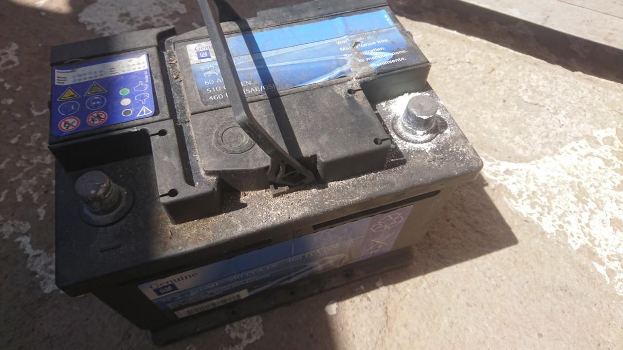

Reacher Gilt 3592 Posted April 10, 2021 (edited) Ovaj je krenuo da lepi na oko ~2k tek nakon što mu je majstor uš'o u mozak i prebajao mu, kalibrisao mu klapnu valjda koliko sam razumeo. Pre toga se ponašao baš kako si opisao, ubedljivo je povlačio tek preko 3k. I da mnogo mirnije radi u leru, to me je baš nerviralo kad sam ga uzeo. Tresao je kao dizel, mislio sam da su nosači otišli ... Edited April 10, 2021 by Rasta 1 Branislav reacted to this Share this post Link to post Share on other sites
Branislav 748 Posted April 10, 2021 (edited) Kakav problem sa klapnom je bio u pitanju? Menio je otisao levi nosac gde je boca za antifriz, JTD ne trese onako kako je moj tresao Edited April 10, 2021 by Branislav Share this post Link to post Share on other sites
Reacher Gilt 3592 Posted April 10, 2021 (edited) Menjana je, pa nije kalibrisana. Ustvari možda i jeste bila kalibrisana, ali je akumulator bio u jadnom stanju, pa je zaboravljao da je kalibrisana ... Nova Varta - 9K dindži, problem solved ! Edited April 10, 2021 by Rasta 1 shuxx reacted to this Share this post Link to post Share on other sites
Branislav 748 Posted April 10, 2021 (edited) Vrlo zanimljivo, kako je otkrio da je to problem? Kacio dijagnostiku i stiskao gas i pratio parametre ili? Ja na mom imam bas dosta mrtvog hoda na papucici, tek kad ga stisnem 90% on krece da kida, ovako ubrzava dosta linearno Edited April 10, 2021 by Branislav Share this post Link to post Share on other sites
Reacher Gilt 3592 Posted April 10, 2021 (edited) Da, da, nakačio ga na telefon, ne sećam se da je nešto stiskao gas posebno, možda par puta. Uglavnom, pošto je prijavljivao još tako masu grešaka pri prvom paljenju, posumnjao je na akumulator. Kada ga je izmerio juče pokazivao je kapacitet 85% iako je matori GM, pa je pobrisao greške, kalibrisao klapnu i rekao da pratim šta se dešava. A desilo se to da je jutros ponovo izređao sve greške kao i pre, taman dok se motor malo nije ugrejao, i onda sam pogasio sve sem engine check. Hence nova Varta, novo bajanje i kalibracija, i sad se prati situlacija ... Edited April 10, 2021 by Rasta Share this post Link to post Share on other sites
