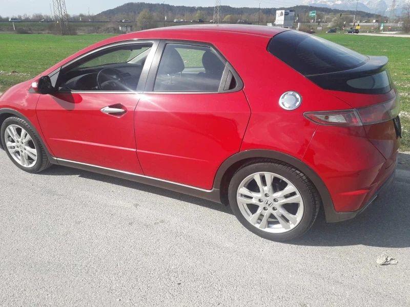

Zasto mislite da ne farbam nista. Pogledajte samo koliko je lepsi FULL red.
1709689968_red2.thumb.jpg.ca229415dcf52392129c704be5603b3d.jpgred.thumb.jpg.d07294676daf36cb1dd041f4ec7387a0.jpg

Na farbanje tih crnih delova bolje zaboravi. Lepo stoje na crvenom autu.
Felne? Stvar izbora i trošak ako već imaš dobre gume.
Meni je bas dobar kontrast crveno/crno, pogotovo zadnji branik i ovaj "difuzorski" deo. 100 zena 200 sisa :D .

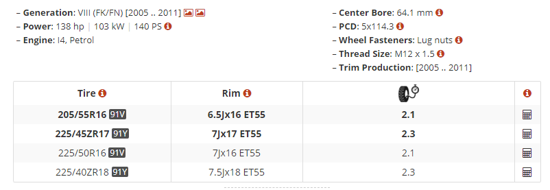

Honda Civic 5d 2007 - Wheel & Tire Sizes, PCD, Offset and Rims specs - Wheel-Size.com (wheel-size.com)
Evo sta sam nasao od podataka za felne za tvoj auto. Ispada da sve imaju isti offset, da se samo malo razlikuju u sirini, ali to ce na kraju da ispadne beznacajno.

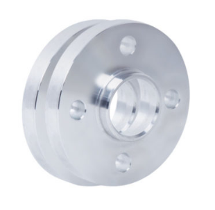

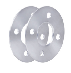

Distanceri u sustini, postoje vise tipova, a najvaznija podela je : da li su sa svojim delom za naleganje felne ili su samo plocica koja smanjuje povrsinu naleganja felne na fabricku glavcinu.
Ovo su samo plocice i licno ne bih preporucio to, jer to samo smanji onaj prostor na kojem felna nalegne na glavcinu. Sa ovim postoji velika mogucnost da ce da trese volan :D
Ovo su ovi deblji, koji imaju sami svoj taj deo na koji felna nalegne, ovi ne bi trebali da tresu volan, ali sve je moguce.
Distanceri sa slike su samo za primer, nisu za Hondu ocigledno kad su sa 4 rupe :D Postoji varijanta sa brezonima, al mislim da te za sada ovo zanima :)

Ja ne bih farbao te crne delove u crvenu, bas daju dobar kontrast, sirinu neku, agresivniji mi.
A i prakticniji, bar ti rubovi kad neko otvori vrata na njih.
Ali kako ti zelis, ti tako uradi.
