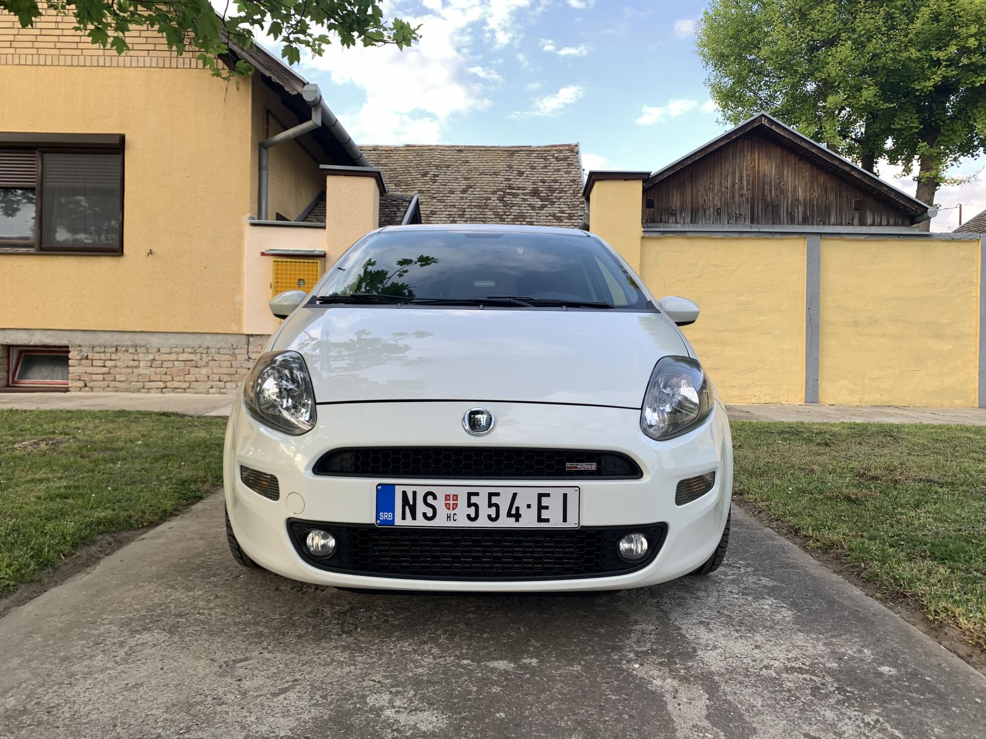

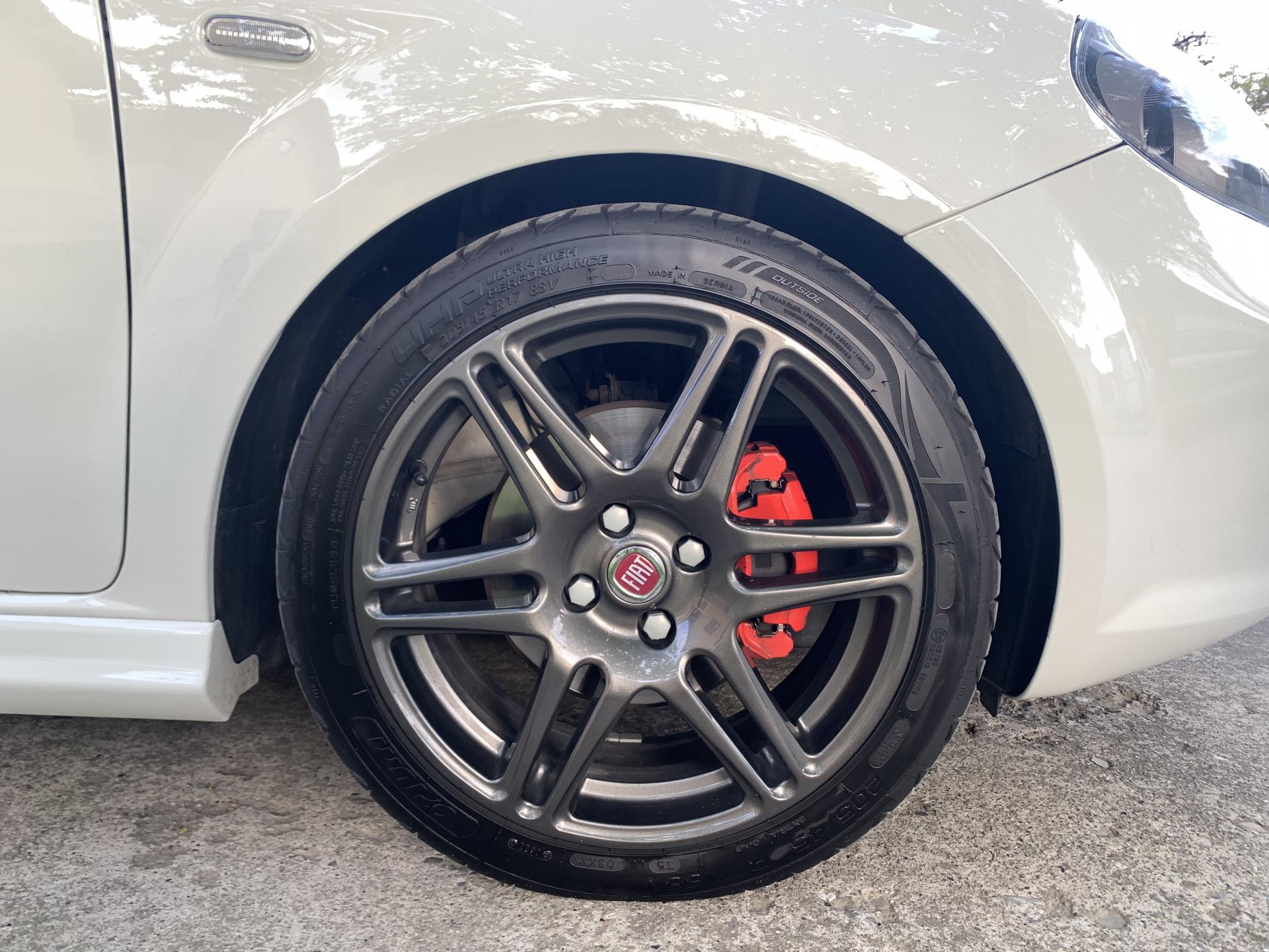

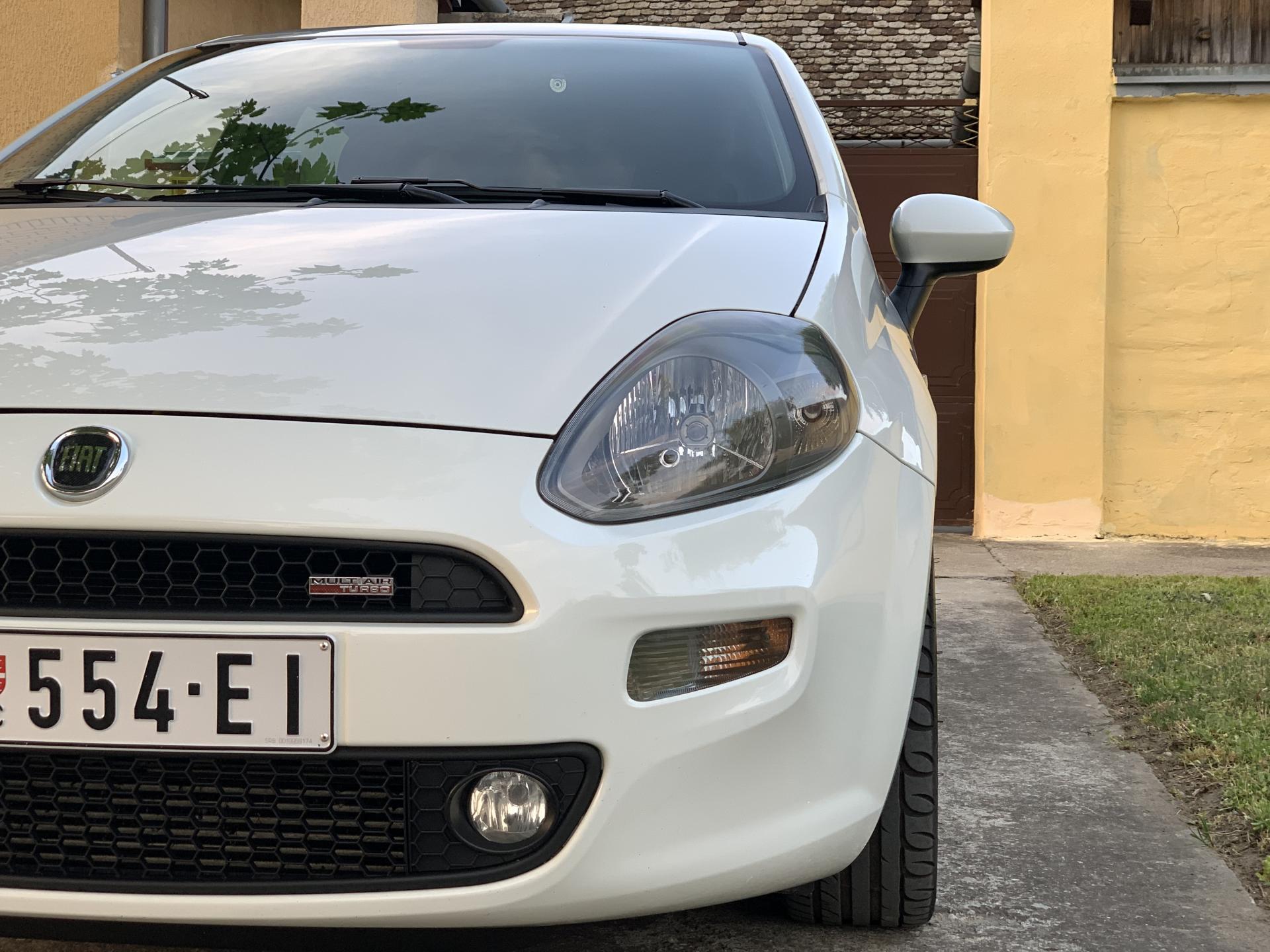

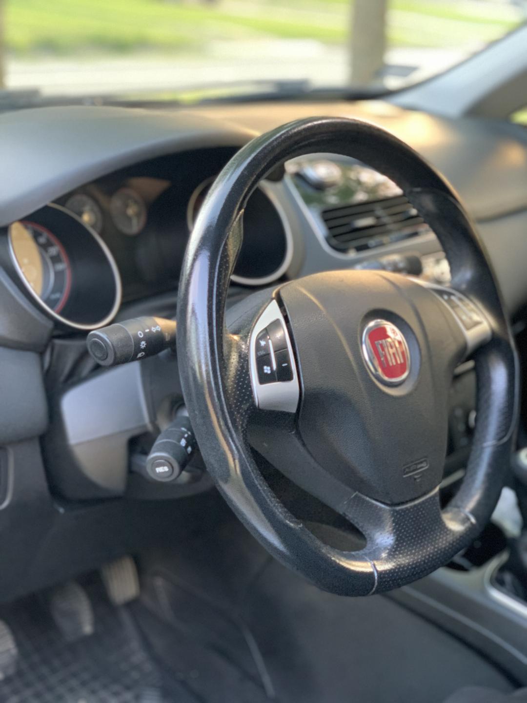

radomir.g 335 Posted August 13, 2022 Tema može da se zaključa, Punto je prodat pre 3 meseca. Služio je fantastično. Ovaj motor bi zaista svima preporučio. Izuzetno elastičan, sasvim dovoljno snažan, lako podnosi i veće brzine iako je 5. brina (130 kmh - 3400 obrtaja, 170 kmh-4500 obrtaja ako se dobro sećam). 15000 kolikometa koliko je bio kod mene prosečna potrošnja je bila 7,6 litara što je zaista sasvim zadovoljavajuće za turbo benzinca ovih performansi. Sve u svemu prodat je za 1 dan kako se našao u oglasima. Privremeno u zamenu mu je došla Panda o kojoj više možete pročitati u sledećoj temi: .:: Fiat Panda 100HP ::. - Predstavljanje automobila članova foruma - Fiat-Lancia Club Serbia Forum Poslednje slike napravljene pre dodaje. Uživajte. 4 Bull87, shuxx, Ivan and 1 other reacted to this Quote Share this post Link to post Share on other sites
Misha87 228 Posted August 14, 2022 Prelepo izgleda. Mislim da mi je na GP/Evo bela boja najbolja, nema automobila u tom cenovnom rangu da je u beloj boji, a tako lep. Za koliko si ga prodao ako nije tajna? Meni su benzinci Evo/GP modeli zelja, ali ih nema kod nas, a kupljenih u Srbiji. Mada, cekam, mozda ce i da se pojavi nesto :), ako nista, mozda cak i dizela uzmem, iako cu malo prelaziti pa nije bas da ce se isplatili (Izbor je jedino veci). Da sam znao da ga prodajes, ili da si okacio na forumu (Nisam primetio u temi), verovatno bih te odmah kontaktirao :). Ali ok, svakako si ga odmah i prodao prakticno :). Quote Share this post Link to post Share on other sites
radomir.g 335 Posted August 14, 2022 5 hours ago, Misha87 said: Prelepo izgleda. Mislim da mi je na GP/Evo bela boja najbolja, nema automobila u tom cenovnom rangu da je u beloj boji, a tako lep. Za koliko si ga prodao ako nije tajna? Meni su benzinci Evo/GP modeli zelja, ali ih nema kod nas, a kupljenih u Srbiji. Mada, cekam, mozda ce i da se pojavi nesto :), ako nista, mozda cak i dizela uzmem, iako cu malo prelaziti pa nije bas da ce se isplatili (Izbor je jedino veci). Da sam znao da ga prodajes, ili da si okacio na forumu (Nisam primetio u temi), verovatno bih te odmah kontaktirao :). Ali ok, svakako si ga odmah i prodao prakticno :). Sa oba točkova.. Cena visoka, ali opravdana. Iskreno i meni je žao što je tako brzo odleteo od mene, baš me je radio. 1 Misha87 reacted to this Quote Share this post Link to post Share on other sites

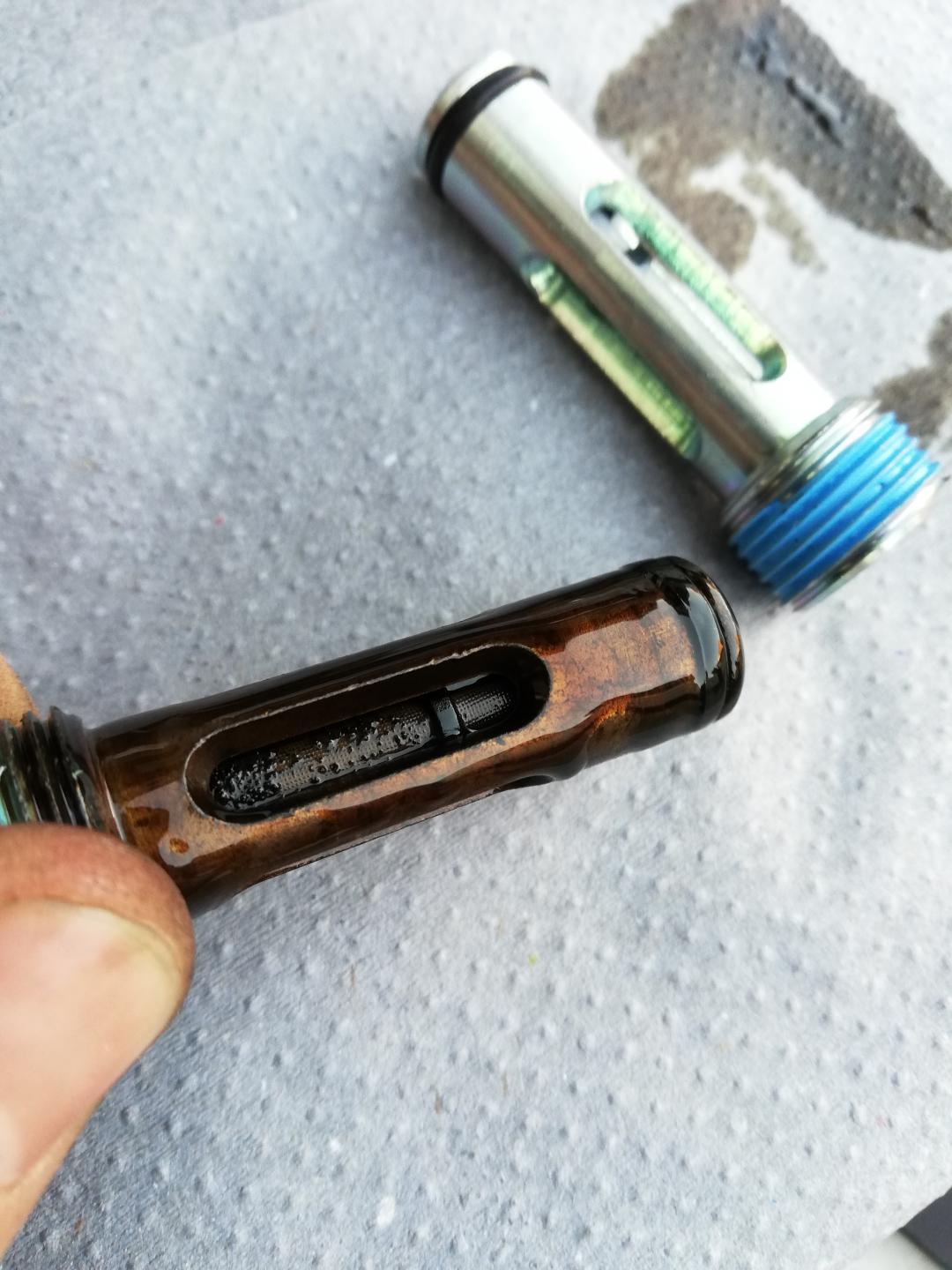

Bull87 2 Posted November 23, 2024 On 3/4/2021 at 7:15 PM, radomir.g said: Moze sutra ako si slobodan? Tamo oko 12-1.. Danas stigao mikrofilter Multiaira. Kao i sraf turba od juce, ni ovaj filter ne izgleda najsrecnije. Inace i zupcasti je fabricki.. 150 000km! Zamena veoma uskoro. Pozdrav , ovo bas nije sveza objava ali ipak da probam, gde si kupio Mikrofilter Multiaira? Quote Share this post Link to post Share on other sites
knezevic76 9285 Posted November 23, 2024 Samo da dodam na kontu slike za filter MA jedinice. Tako prljav izgleda taj filter kad se menja ulje na 30000km. Kad se menja na 10000km redovno, uglavnom je čist, kao nov da kažem.Послато са SM-S926B помоћу Тапатока Quote Share this post Link to post Share on other sites
Bull87 2 Posted November 23, 2024 On 3/4/2021 at 7:15 PM, radomir.g said: Moze sutra ako si slobodan? Tamo oko 12-1.. Danas stigao mikrofilter Multiaira. Kao i sraf turba od juce, ni ovaj filter ne izgleda najsrecnije. Inace i zupcasti je fabricki.. 150 000km! Zamena veoma uskoro. Pozdrav , mozes li mi molim te reci gde si kupio mikrofilter za MA i koliko je kostao, hvala unapred. 1 stex_pb reacted to this Quote Share this post Link to post Share on other sites

stex_pb 1758 Posted November 24, 2024 (edited) Imam polovan, ko nov. Ja sam sebi menjao a uopste nije bilo potrebe Auto sam bacio, ostao mi taj filter . Inače novi su poskupeli DUPLO od kako sam ja kupovao Edited November 24, 2024 by stex_pb Quote Share this post Link to post Share on other sites
