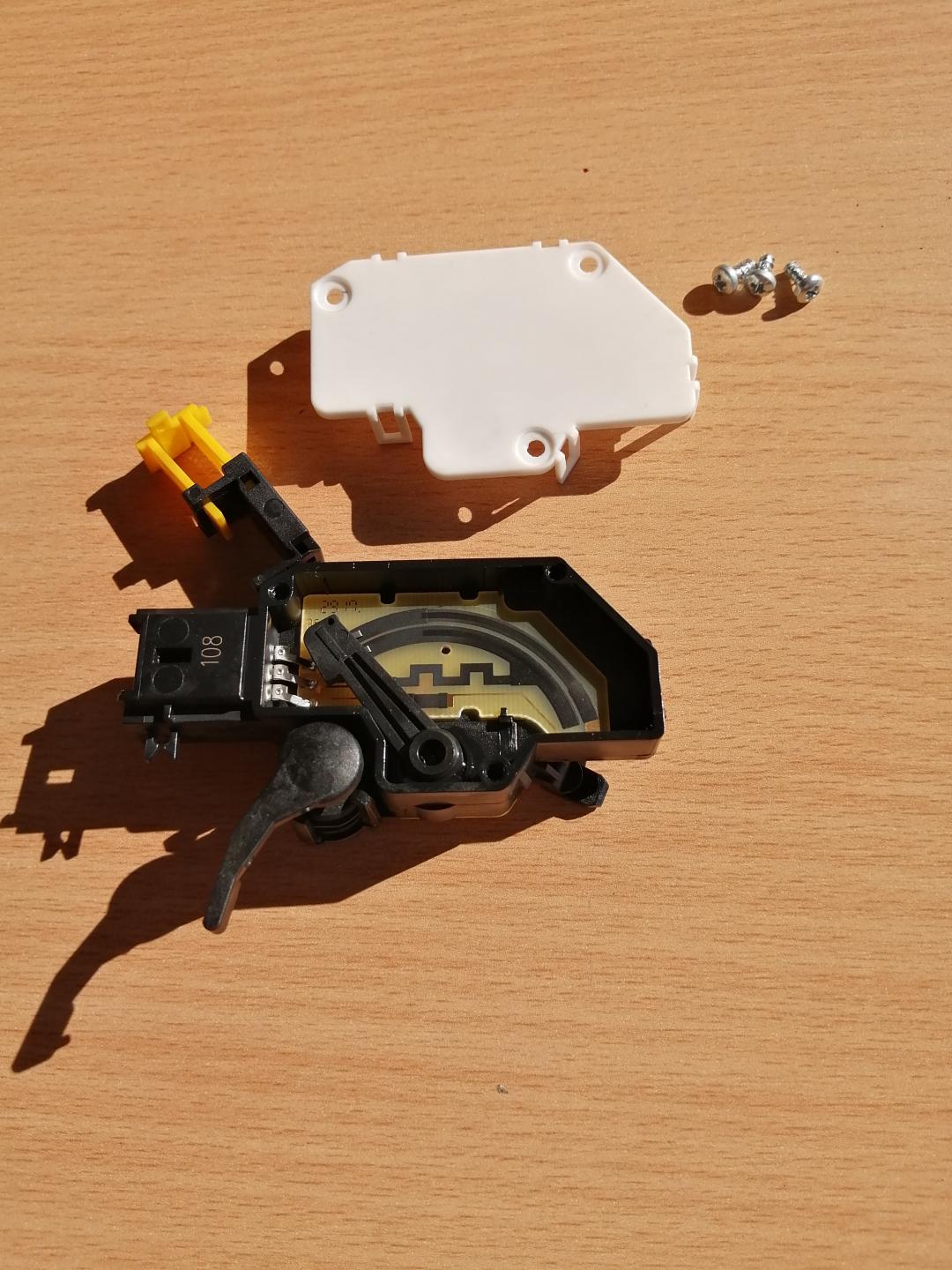

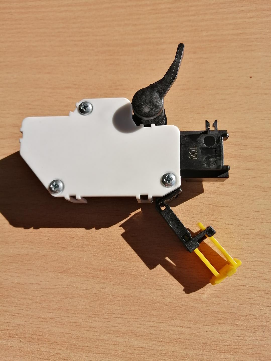

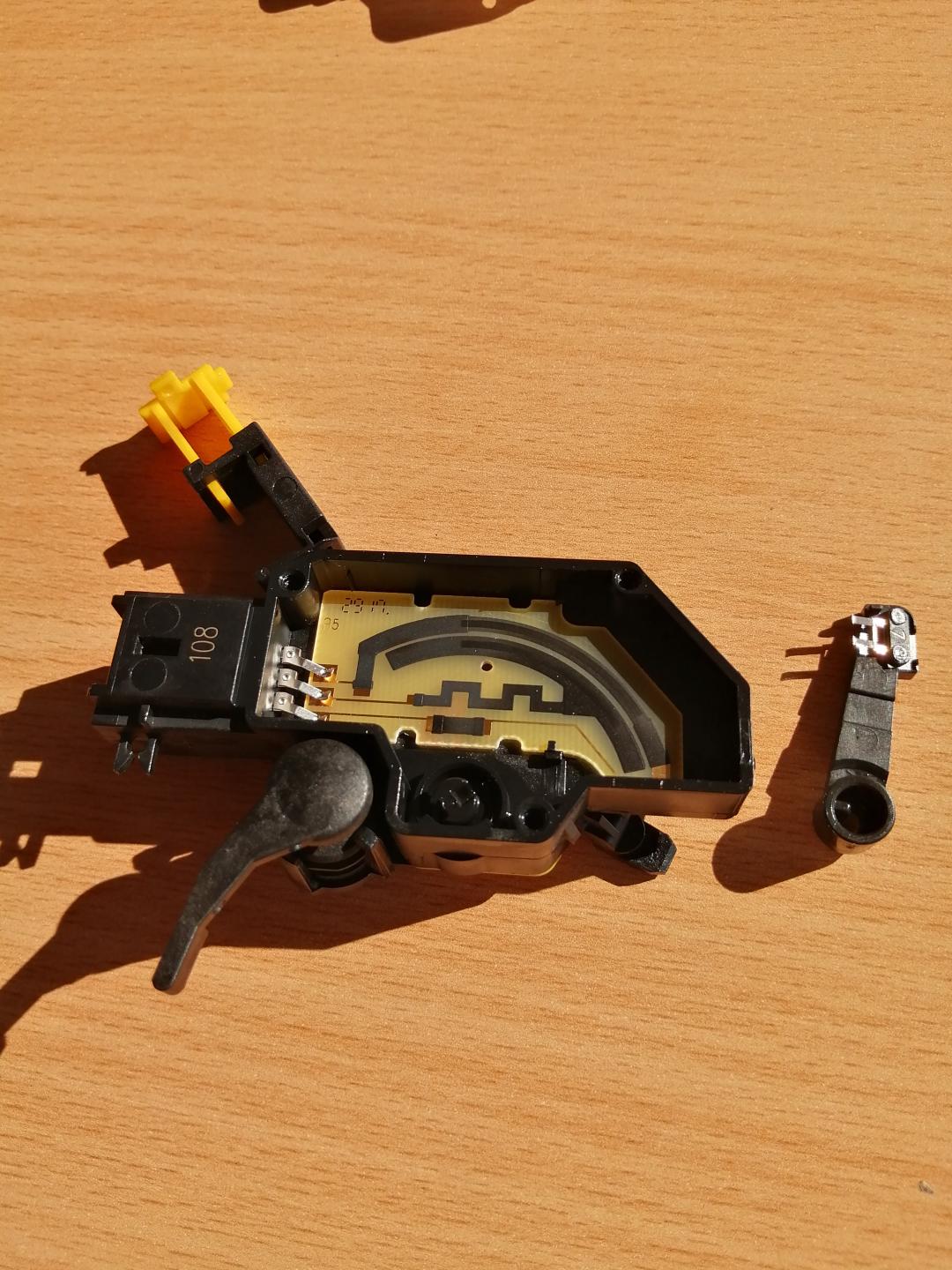

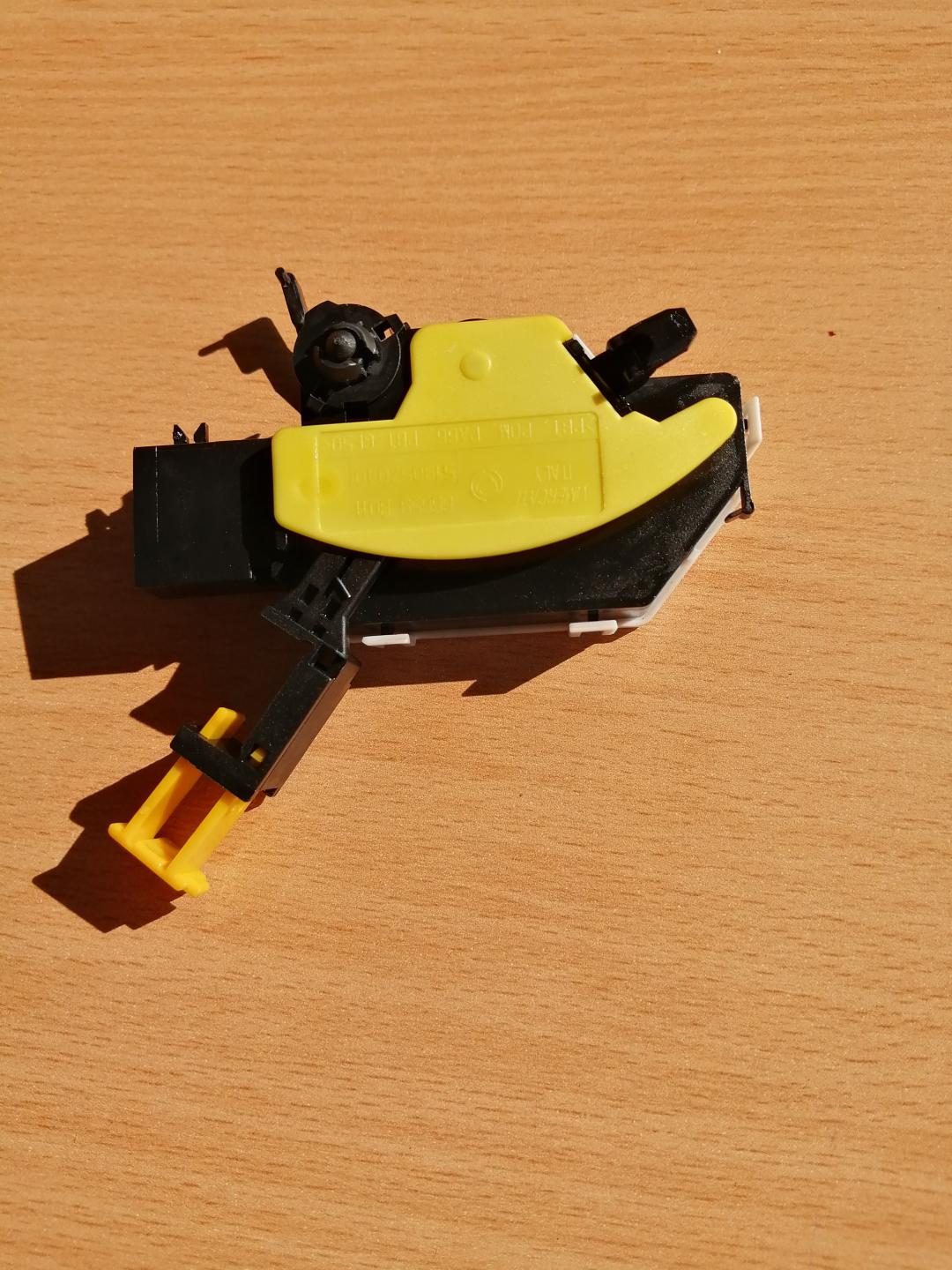

SLB65 7 Posted March 16, 2022 (edited) Meni se taj problem pojavio više puta. Nisam uspeo da nađem pravilo pojavljivanja. Na kraju sam prekidač skinuo da vidim kako radi i šta to ima unutra. Ništa specijalno nisam otkrio. Osovina prekidača se pomalo klima i izgleda da on gubi kontakt u tom trenutku. Malo sam savio kontakte ka štampi da bih povećao pritisak. Problem se više nije pojavljivao. Edited March 16, 2022 by Ivan Sredjene slike 1 moron reacted to this Quote Share this post Link to post Share on other sites
