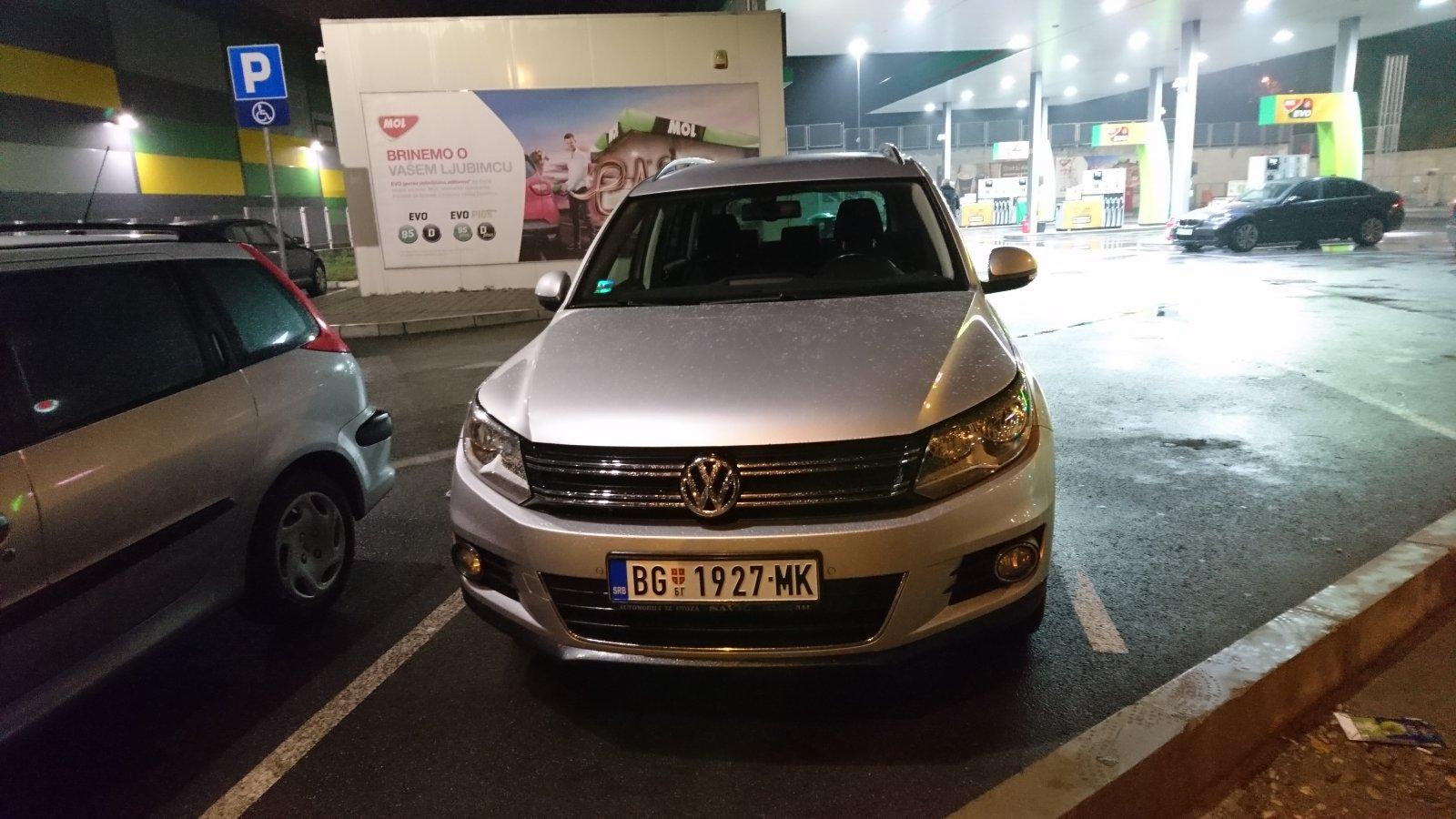

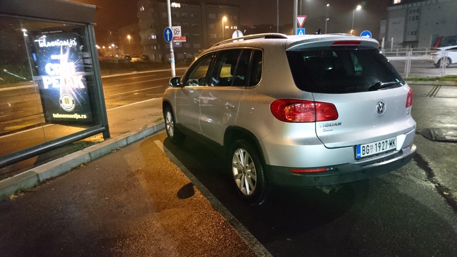

Dale 6804 Posted November 19, 2020 Posle brava, libre i pasata, prvi put predstavljam auto. Kola se u proseku kod mene zadrze oko 3godine, u pocetku zbog potrebe za sve vecim, sada prvi put iz cistog zadovoljstva. Odlucio sam da predstavim ovaj jer je malo redji kod nas i mozda ce moja iskustva da znace nekom ko takodje razmislja o TSI motorima iz te generacije. U opticaju je bila i oktavija 1.8tsi 4x4, ali je tiguan meni ipak drazi izbor pogotovo sto je blagi terenac/krosover/suv kako god da ih zovu. Imao sam veliku dilemu da li da uzimam TSI motor, a nesto sam se zainatio da sledeci bude turbo benzin. Probao sam ovaj model pre 15ak dana, odusevio se kako se lepo vozi i posle toga se dao u dosta informisanja i citanja oko modela i kubikaza. Ovaj konkretno ima motor koji mi najvise odgovara, a mogao sam i da proverim kilometrazu jer je dosao sa severa Italije. Majstor je pronasao neke mane i ulaganja, prodavac spustio cenu za toliko od prilike i pao je dogovor. U pitanju je 1.4 TSI 160KS 4motion. Oznaka motora CTHD sto je verzija sa vise poboljsanja, boljim karikama, klipovima, resenjima lanca itd. Oprema je srednja, ne znam naziv paketa, ali ima alkantara sedista, tempomat, senzore svetla i kise, parking senzore sa automatskim parkiranjem... Nema komande na volanu i radio je osnovni model, samo ima aux in od dodataka. Komfor je iznenadjujece dobar. Ja sam visok i imam problem da se smestim u dosta modela. Iz tog razloga sam morao da odustanem od 1.4 MA jer fiat grupacija nema vece automobile mladje od 10 god. U tiguanu nemam potrebe da pomeram sediste mnogo pozadi jer je pozicija sedenja takva da mi kolena idu vise na dole i ne smetaju volanu i komandama. Zadnja klupa se pomera napred nazad, nagib naslona zadnje klupe takodje. Iza mene klinci u sedistima sede bas komotno. Jedino nedostaje sirina na zadnjoj klupi kod pasata gde je mogla komotnije da sedi treca osoba nego ovde. Veliki prozori i retrovizori pomazu odlicnoj preglednosti. Gabariti nisu veliki, lako se parkira. Auto hold je super stvar takodje. Auto se mnogo lako vozi. Mnogo lepo ide na malim obrtajima i vuce odlicno cim se kazaljka pomeri od 1K obrtaja. U tome mu pomaze kompresor i turbina. Kompresor neutralise turbo rupu posto se prvo on pali. Sve te tehnologije imaju svoju cenu, a to je koplikovan i osetljiv sistem koji trazi pedantno odrzavanje i kvalitetno ulje i gorivo. Pumpa za vodu npr ima 2 remenice i idu na nju 2 pk kajsa. Izmedju remenica se nalazi magnetna lamela koja se elektronski ukljucuje i stavlja u pogon kompresor. Tu pumpu cu verovatno morati da menjam, a cena je oko 200e. plus verovatno i PK set. Jedan od primera skupljeg odrzavanja... Svaki savet i misljenje oko motora, odrzavanja, delova, servisa itd je dobro dosao, pogotovo od ljudi koji imaju licna iskustva. Meni je auto pregledao majstor koji je odrzavao i pasat i do kojeg sam dosao po preporuci. Odrzava dosta taxi vozila sa istim motorom i ugradjenim metanom i ima dobro misljenje o njima. Moj primerak je proizveden 30.08.2012, model za 2013. Uvezen je sa oko 110KKm, poslednja registracija u IT 27.102018 sa 91.669Km. Enterijer ocuvan odlicno, ceo auto izgleda lepo i zdravo. Mana je sto sam dobio 1 kljuc i sto parking senzori prijavljuju gresku. Ako imate preporuku ko bi mogao da pogleda/popravi senzore, dobro dosla je! Nisam stigao da lepo slikam auto, to ce verovatno da saceka lepse vreme. 15 darkman14, djunis82, djomla and 12 others reacted to this Quote Share this post Link to post Share on other sites

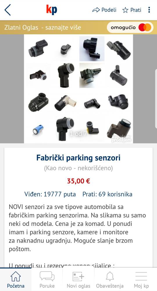

totti 13160 Posted December 2, 2020 Imaš na KP parking senzore, kineske kopije originala. Samo se bocnu na postojeću instalaciju, cene su od 20 do 30€/kom.Sent from my SM-G950F using Tapatalk 2 1 Dale, Woodoo and dekirs reacted to this Quote Share this post Link to post Share on other sites
