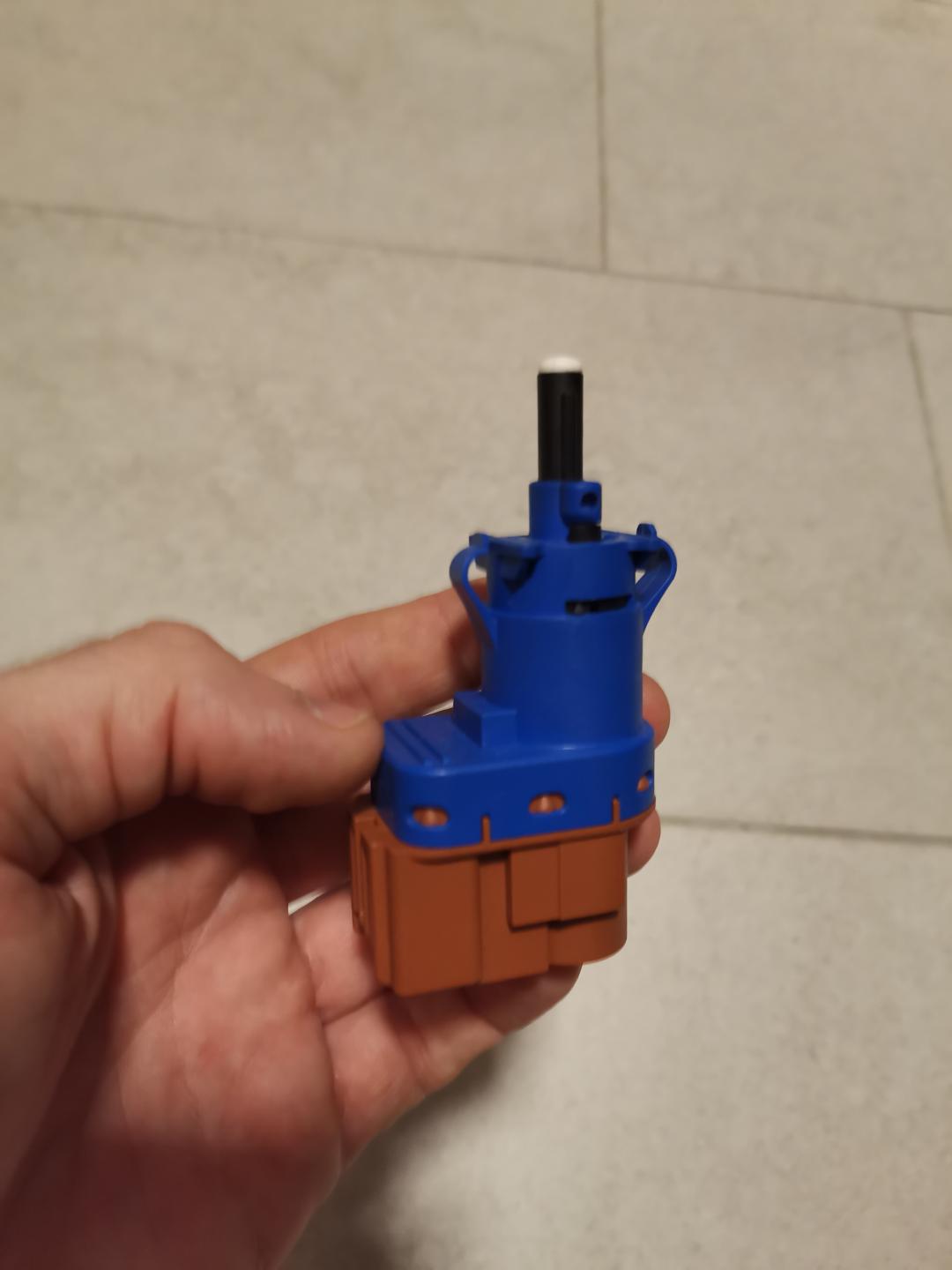

Jim9 96 Posted July 22, 2021 (edited) U subotu upalio check engine lampicu. Pozvao AutoMig, konstatovali kvar senzora pozicije kvačila. Zamenili danas. Sve ok, mada se ni pre toga u vožnji nije ništa primećivalo. Još jedna korektno rešena stvar u garanciji, lepo iskustvo za sada sa Auto Mig servisom. Nadam se da je to to od početnih bubica što se tiče auta. Edited July 22, 2021 by Ivan Sredjen format, skinut TT potpis Quote Share this post Link to post Share on other sites
MiloshBg 2648 Posted July 22, 2021 Taj senzor pedale hoce da pobrljavi kad ima puno vlage. Bukvalno sezonski crkava, u jesen i zimu najvise. 1 Ivan reacted to this Quote Share this post Link to post Share on other sites
Ivan 25475 Posted July 22, 2021 (edited) Upravo tako. Pored senzora kvacila, isto vazi i za senzor nozne kocnice. Pozicionirani su odmah iznad pedala i na udaru prasine i vlage od obuce. Desi se da zabrljave, a uglavnom pomaze i najobicnije ciscenje Contact Cleanerom i to radi bez problema godinama. Bas banalna operacija koju moze svako i da dijagnostikuje i da sam uradi, skidaju se na zakretanje. Pricam naravno za kasnije, za odrzavanje u samostalnoj reziji. Pri ruci mi je bas jedan senzor pedale sa Nuova Bravo, slicna prica je i za druge modele: Edited July 22, 2021 by Ivan Quote Share this post Link to post Share on other sites
Jim9 96 Posted July 23, 2021 Meni se nakon zamene ovog senzora izgubilo ono seckanje iz prve u drugu i obrnuto. Nisam obraćao pažnju na to jer sam mislio da tako treba, ali sad definitivno ne mogu da ga nateram da cimne kako god da pustim kvačilo. Da li je do senzora ili ovog učenja koje su mi rekli da mora da se odradi nakon zamene senzora ne znam. Quote Share this post Link to post Share on other sites
