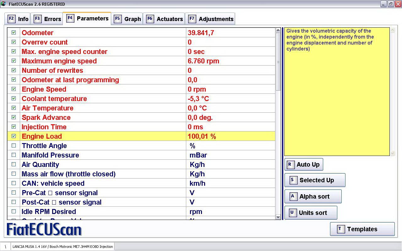

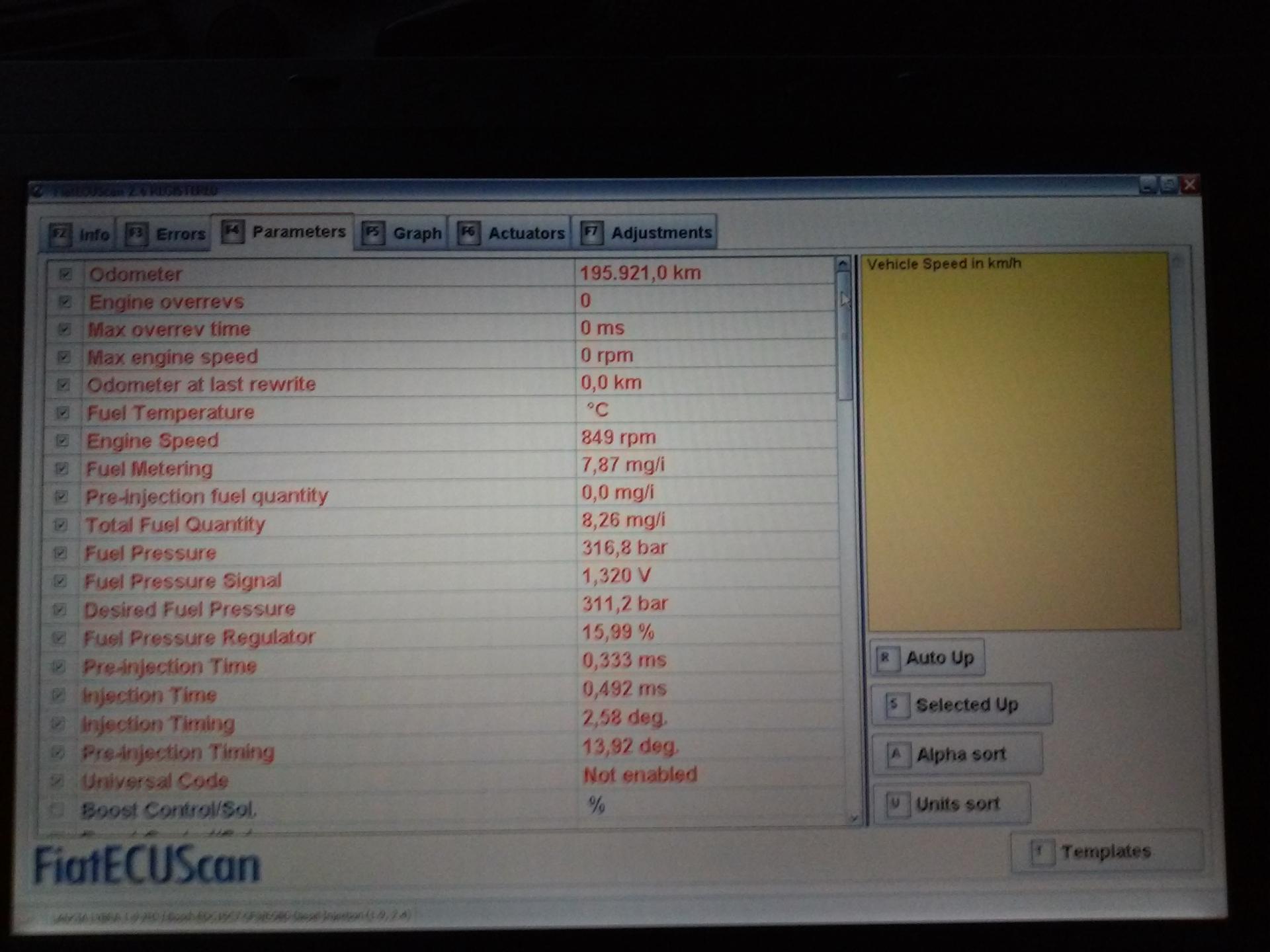

BaneJ 332 Posted November 9, 2020 (edited) Ono iz prethodnog posta se proverava kačenjem preko ELM-a na ECU mašine i traži se: Odometer at last programming ako je vrednost 0,0 nije ništa rađeno - fabrički softver ili datum programiranja ECU-a. Ako je auto iz 2008. ili 2009. i datum programiranja ECU-a je iz tih godina ili broj km na programiranju je 0,0 vlasnik nije radio update ECU-a. ako Odometer at last programming ima neku vrednost veću od 0,0 npr. par desetina hiljada km rađen je update odnosno, ako je auto iz 2008. a datum programiranja ECU iz 2010. tada je urađen update softvera u garantnom roku (nije bilo masovnog opoziva). Od pomoći je i number of rewrites. Ako nije dirano = 0, ako je rađeno =1,2 ili 3. Znači MES + ELM i očitavanje, upoređivanje verzije softvera pa onda akcija. Verzija softvera i datum programiranja pod F2 Info a ostalo pod F4 Parameters! Ilustracije radi evo mog ECU (1.4 t-jet) gde se vidi da nije ništa pipano (auto je iz 2010 sa novom verzijom softvera) Evo i od matore Libre: Edited November 9, 2020 by BaneJ 1 3 ISV_01, Mijailović P., Fiica and 1 other reacted to this Quote Share this post Link to post Share on other sites
