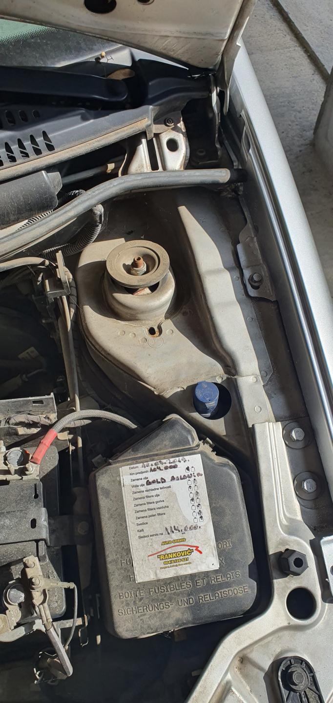

Pozdrav, procurela mi je posuda na puntu, pa bih pokusao sam da zamenim.
Da li trebam skinuti tocak i onaj blatobran/potkrilo samo kako bih dosao do posude i nju zamenio ili je nesto komplikovanije?
@baron21 skidas točak, podkrilo i imaš 3 srafa koja drže posudu (ključ 10) i sama će posuda sa onim motorčićem spasti dole.
