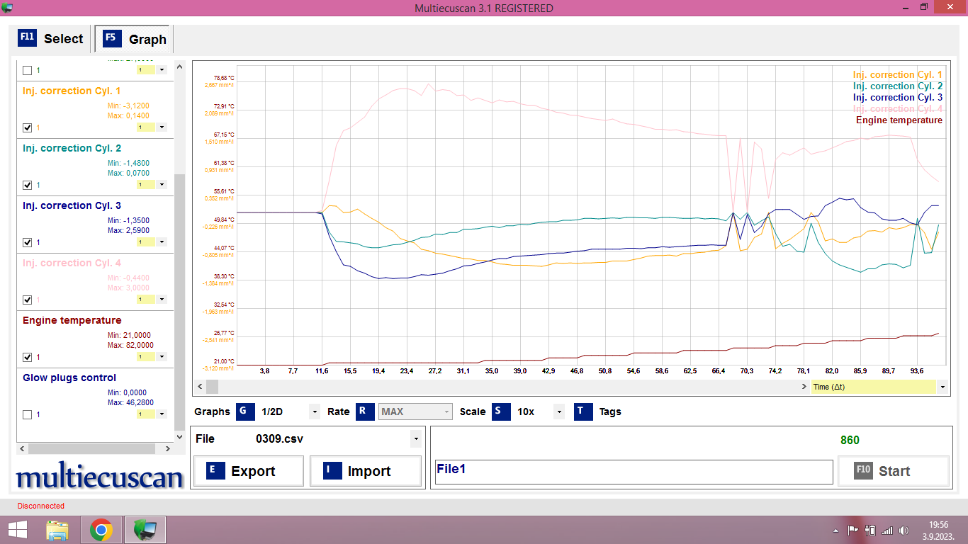

Darko_multijet 6 Posted September 3 (edited) Evo korekcije kod hladnog starta danas ujutro. Vanjska temperatura 17 c Jednom su skočili okretaji i nekoliko sekundi je nemino radio. Je li to zbog dizni? Probat ću ovaj tjedan ubaciti aditiv TEC2000 za čišćenje dizni. Edited September 3 by Darko_multijet Quote Share this post Link to post Share on other sites
Darko_multijet 6 Posted November 9 Samo da se javim, riješio sam problem na svom puntu. TEC 2000 je smanjio prosjek potrošnje za 0.2l i korekcije su se poboljšale ali ne dovoljno. Rješenje je bilo zamjena dizne 4. Kupio sam repariranu diznu za 180 eura sa novim kodom. Sad auto nakon paljenja na temperaturi oko 0 ne trza ni malo. Korekcije su se potpuno promjenile. Ova nova dizna je sada oko -1 ( stara je bila +1.5 - 2), dok su ostale malo u plusu. 1 1 MS PK and Ivan reacted to this Quote Share this post Link to post Share on other sites
