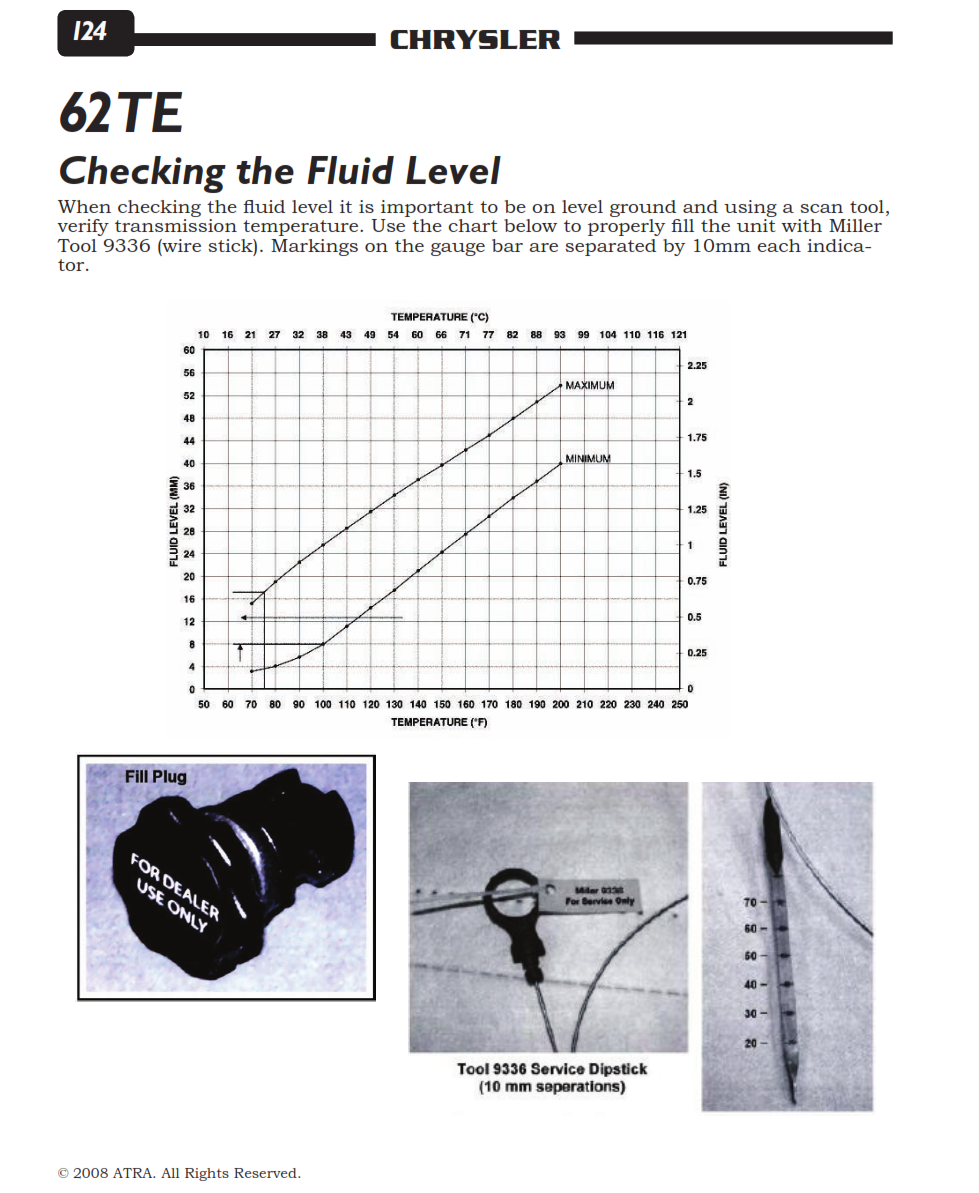

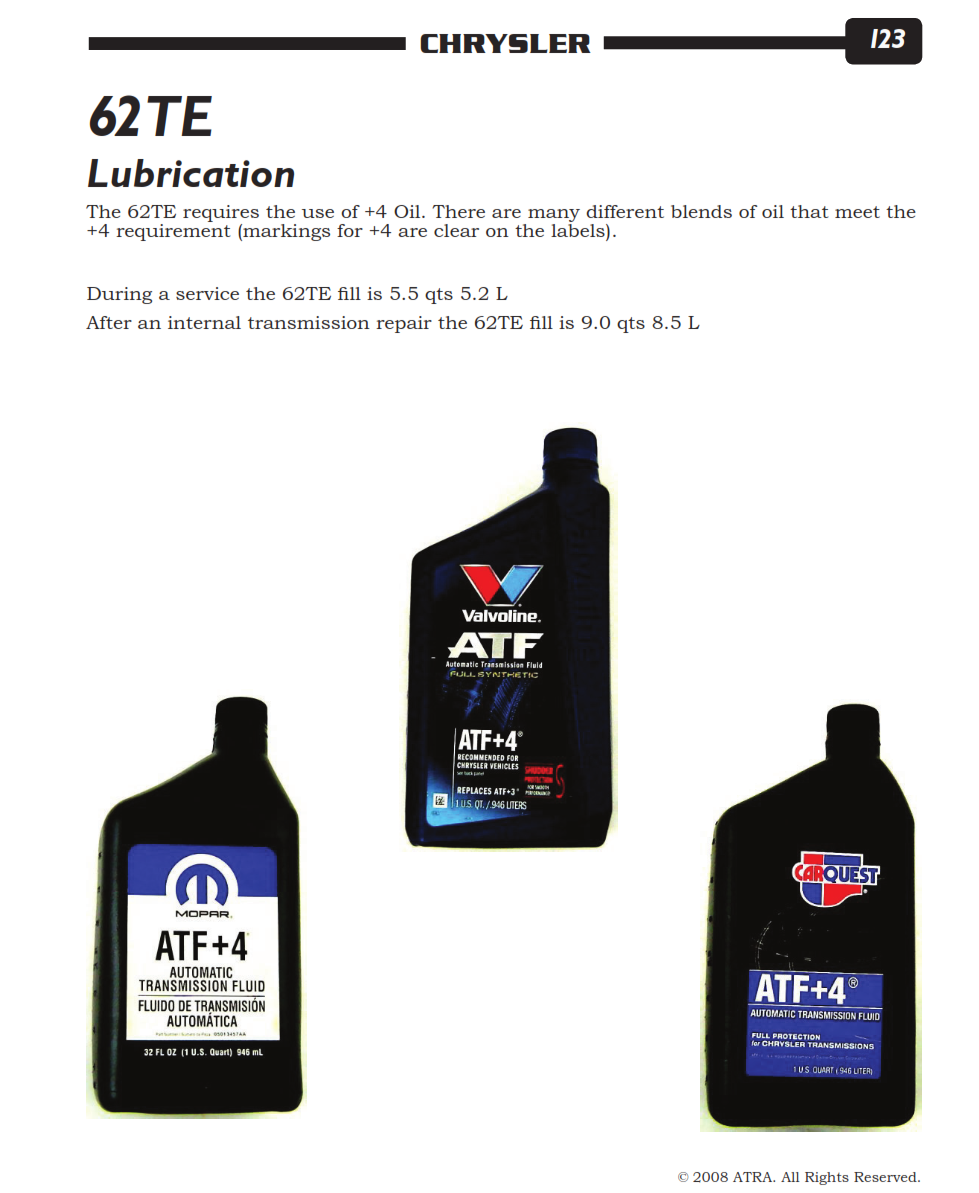

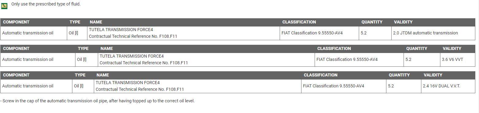

McSteel 550 Posted July 24, 2020 (edited) @brdaus Da, automatika je izvedena kroz Chrysler Ultradrive 62TE, u koji mora da ide Fiat 9.55550-AV4 sertifikovano ulje. Optimalni izbor u našim uslovima je Ravenol ATF+4. Kapacitet je između 8 i 9 litara ali se ne puni do vrha. Tipično ide između 4.5 i 5.5L ulja, zavisno od stanja transmisije i temperature koju dostiže. Ako se radi kompletna zamena ulja (a što se preporučuje na svakih 90.000 km ili 72 meseca, pogotovo u uslovima česte urbane vožnje na kratkim relacijama i/ili redovne vuče težeg tereta; sâmo ulje ima deklarisan maksimalni životni vek 10 godina ili 160.000 km), i ako se skidaju i čiste obe posude za ulje (donja koja je samo rezervoar i gornja koja je spremnik za ulje u cirkulaciji), nakon što se očiste i vrate na mesto prvo se sipa nekih 3.5 do 4 litre, pa se startuje auto u leru i drži tako 2-3 minute. Nakon toga se meri temperatura i nivo ulja, i koristi se posebna tabela sa grafikom gde je na x-osi temperatura a na y-osi visina nivoa ulja. Ulje se doliva (ili u retkim prilikama istače) dok za datu temperaturu ne dosegne nivo iz tabele. Koristi se merač poput onog za nivo ulja u motoru, a postoji posebna (normalno začepljena) cevčica koja vodi do spremnika. Fiat/Chrysler serviseri verovatno dobro znaju ovo, ali eto, ako poželiš ovo raditi u svojoj izvedbi... Izvor ovog infoa u zakačenim slikama. Edited July 24, 2020 by neshaoct dodao tag 1 neshaoct reacted to this Quote Share this post Link to post Share on other sites

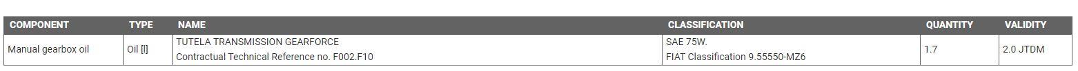

MiloshBg 561 Posted May 19, 2021 Freemont automatic transmission oil: Quote Share this post Link to post Share on other sites

MiloshBg 561 Posted May 19, 2021 8 hours ago, vujasin said: Ne automatik nego manual. Quote Share this post Link to post Share on other sites

vujasin 11 Posted May 22, 2021 On 5/19/2021 at 7:12 PM, MiloshBg said: Ulio sam 2L. Izlio sam vise od 2L starog. E sad je li ovo sigruan podatak da ide 1.7L? Ima gornji cep dosta visoko, ne znam da li treba do njega uliti. Stalo bi jos nesto ulja. Quote Share this post Link to post Share on other sites
MiloshBg 561 Posted May 23, 2021 To je slika iz Elearn-a. Tako fiat kaze. Quote Share this post Link to post Share on other sites
vujasin 11 Posted May 23, 2021 2 hours ago, MiloshBg said: To je slika iz Elearn-a. Tako fiat kaze. Ako tako kaze bas za freemont onda je prije bilo vise ulja nego treba. Cep je na vrhu pa se lako ulije vise ulja. Quote Share this post Link to post Share on other sites
vujasin 11 Posted May 23, 2021 24 minutes ago, vujasin said: Ako tako kaze bas za freemont onda je prije bilo vise ulja nego treba. Cep je na vrhu pa se lako ulije vise ulja. U knjizici mi pise od dna rupe za ulijetanje do 4mm ispod dna rupe. Quote Share this post Link to post Share on other sites
