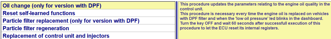

wireshark 10 Posted March 9, 2024 (edited) U principu se ne radi o degradaciji ulja nego je samo "brojcanik" koji treba da se resetuje? Da li postoji poruka o degradaciji ulja? Pretpostavljam da ovo moze da se resi i Multiecuscanom tj da se prijavi zamena ulja (moj model ima DPF a vidim da tamo ima opcija za resteovanje intervala zamene ulja) Edited March 9, 2024 by wireshark Quote Share this post Link to post Share on other sites

wireshark 10 Posted March 12, 2024 (edited) Uspeo sam sa MultiECUScan-om da sklonim poruku tako sto sam prijavio promenu ulja. Vozim ga vec par dana i poruka se nije vratila Ne verujem da je ulje degradirano jer sam ga zamenio pre 2 nedelje i na oko je i dalje svetlo braon boje, sto je i ocekivano. Ova poruka se aktivira na svakih 30.000 km tako da je prilikom promene ulja ova procedura sa prijavom promene ulja obavezna bar za moj model sa DPF-om. Sa ovom porukom ne bi trebalo da se auto vozi. Koliko sam uspeo na drugim forumima da nadjem, kada racunar misli da nije bilo promene ulja i izbaci ovu poruku, auto vise nece da pokrene DPF regenraciju jer smatra da je ulje vec previse degradirano i da ce ga regenracija jos vise degradirati. Ako radite zamenu ulja kod "lokalnog" majstora kao je onda uzmite ovo u obzir jer moze da napravi veliku stetu. Edited March 12, 2024 by wireshark 1 ostoja reacted to this Quote Share this post Link to post Share on other sites
