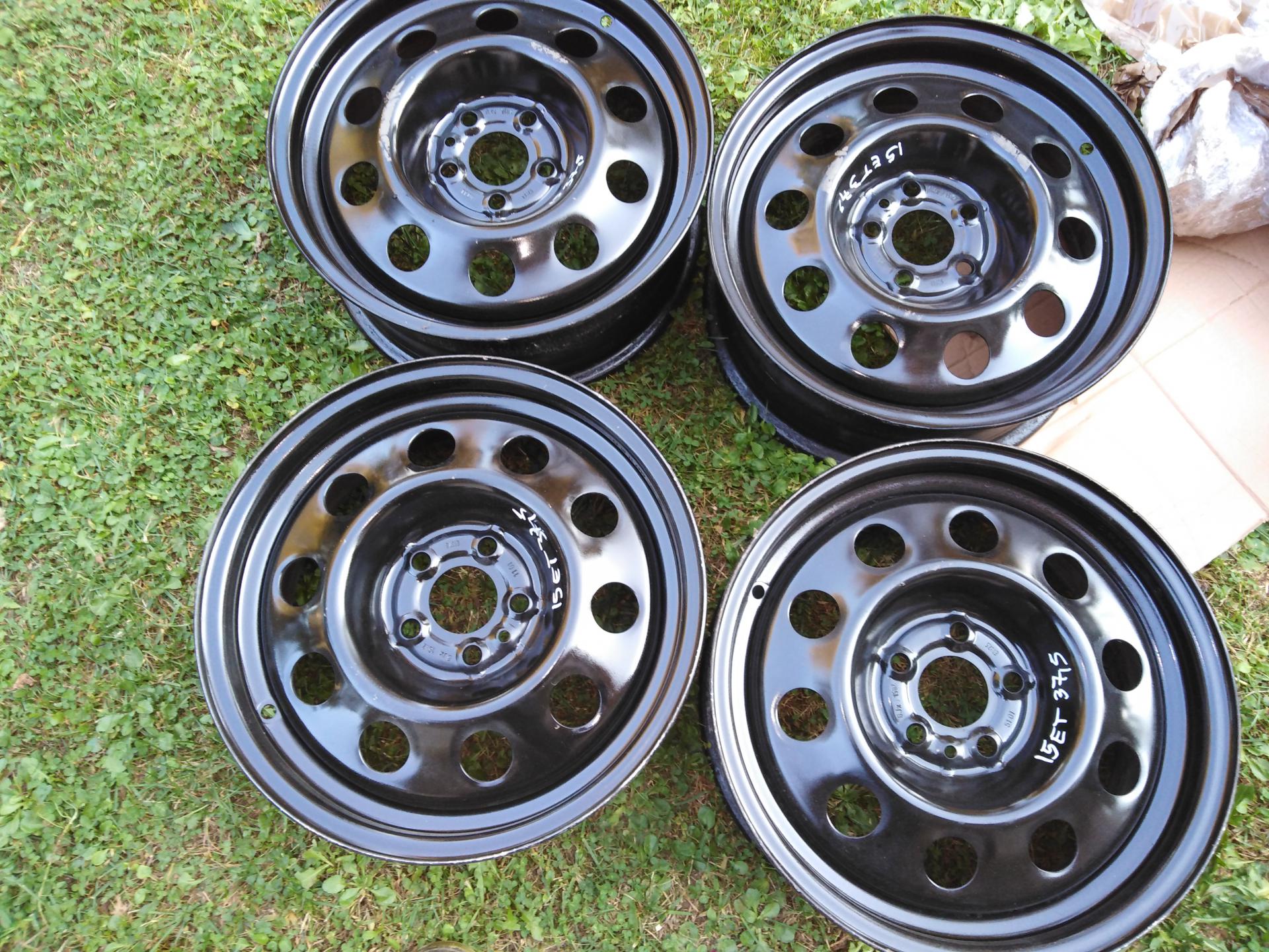

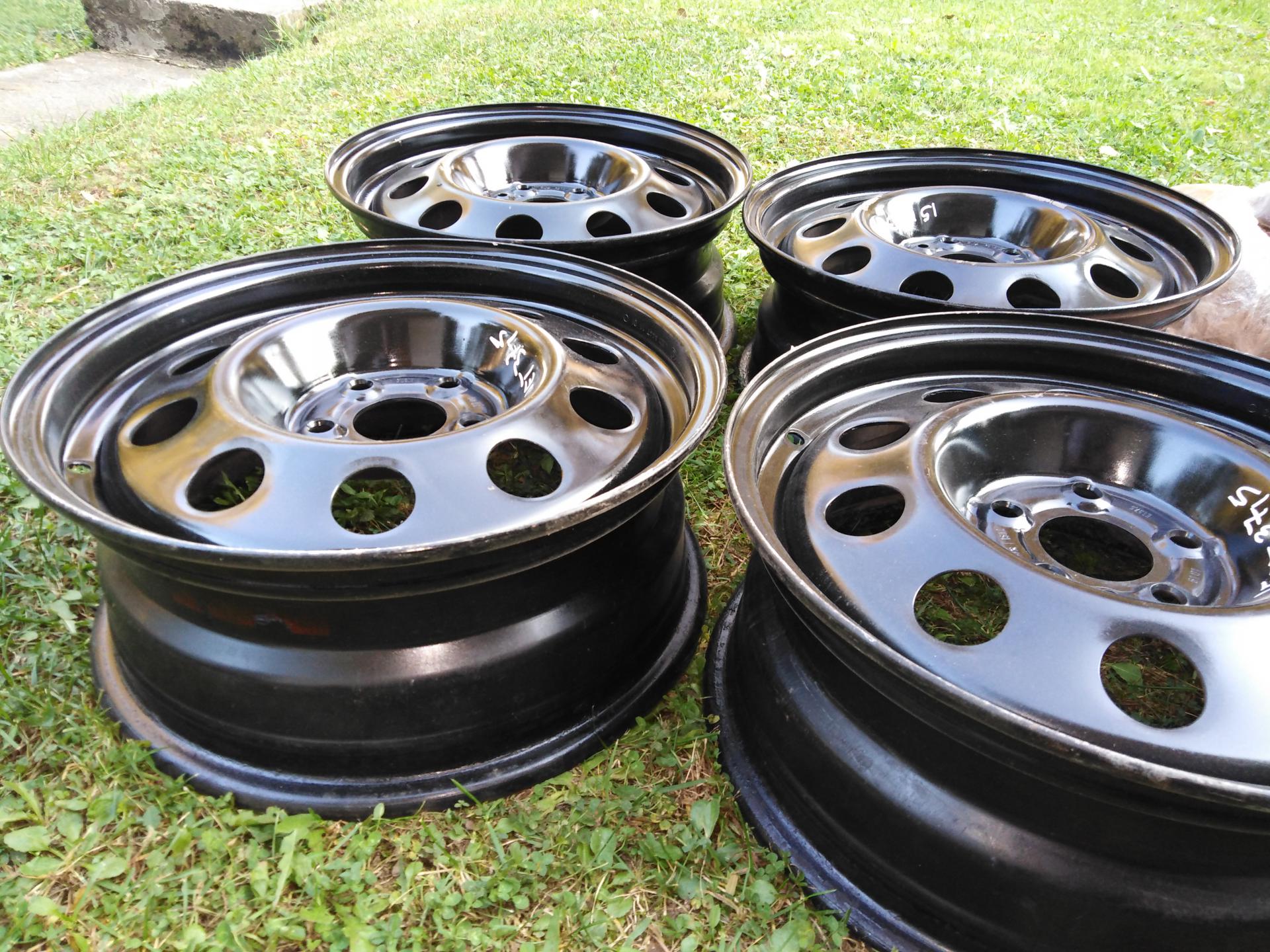

branik 107 Posted October 17, 2019 (edited) U subotu konačno naručio, danas preuzeo (stigle juče) felne čelične za tipa. Dogovor sa Peđom bio je brz i rekao je da su u solidnom stanju. Bio sam spreman da će biti lošije, ali zadovoljan sam. Spoljna strana jeste ofarbana, ali unutra i iznutra nije i nema rđe. Ivice su potpuno čiste i zdrave. 15" za 1500 po komadu. Za svaku preporuku! Da li je neko menjao gume? Pre negde se pričalo ovde o senzorima pritiska. Ubeđen sam, negde sam čitao da tipo nema senzore u ventilu, već da preko senzora abs upoređuje broj obrtaja točka koji se menja sa promenom prečnika. Sad me je kolega uplašio da ih ipak ima i da nisu ni malo jeftini. Edited October 17, 2019 by Ivan Sredjene slike 5 Mix74, horvat, neshtry and 2 others reacted to this Quote Share this post Link to post Share on other sites

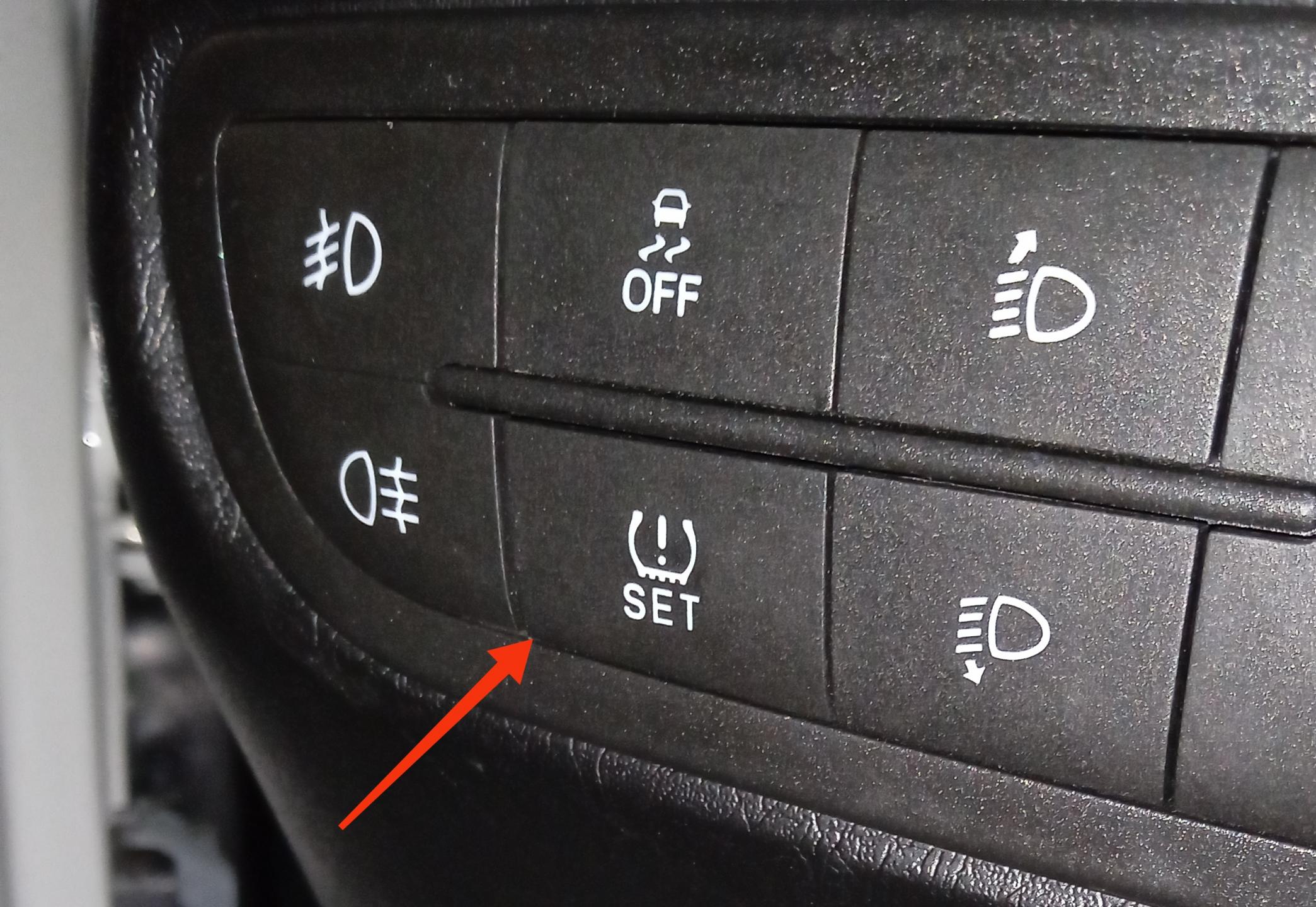

nesa 169 449 Posted March 13, 2024 Što se ventila na gumama tiče i meni rekoše da ima samo obični indirektni sistem i meni se par puta upalio greškom pa sam ga resetovao. To se radi na prekidaču s leve strane koji izgleda kao trozubac. Znači @StalnivozacFiata pogledaj levo od volana prekidače sad ću postaviti sliku. Ako imaš to onda su ti obični ventili na točkovima. Evo ja sam ga i obeležio strelicom. 1 Ivan reacted to this Quote Share this post Link to post Share on other sites
