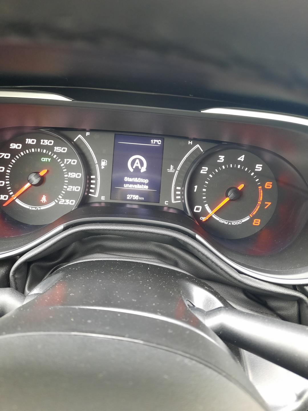

Mračko 12 Posted June 21, 2020 Pozdrav svima, moj tipuša je napunio 6 meseci. Prvi problem koji primećujem i koji se danas ponovio je problem sa Start-Stop sistemom. Upalila sam kola, vozila oko 1km do pumpe, stajala u redu i kada sam trebala da se pomerim auto nije mogao da se upali. Poruka na displeju: start&stop anavailable. Da li je ovo normalno jer auto nije bio dovoljno "zagrejan" ili je ipak nešto ozbiljnije? Quote Share this post Link to post Share on other sites
Ivan 25475 Posted June 21, 2020 Posto je auto u garanciji, najsigurnije je (da ne bi nagadjali) proveriti eventualne greske na dijagnostici. Meni pre deluje kao neki problem, ako se vec ponavlja vise puta. Tacno je da bi sistem radio, da treba da se zadovolji vise uslova, tek u tom slucaju S&S gasi auto. Takodje imam S&S, npr. ako duze ne izlazim na otvoren put i akumulator je ispraznjen ili je auto hladan (itd.) - takodje ispisuje poruku "Stop&Start Unavailable", ali u trenutku kada bi trebao da ugasi motor (tj. kada neki od uslova nije zadovoljen, tada motor ostaje da radi). Deluje mi kao da je neki problem kod ponovnog pokretanja motora, a da je mozda zadovoljio sve uslove da udje u stanje za gasenje. Imas li mozda tempomat? Proverio bih prekidace na pedali kvacila i kocnice (a to mozes i koriscenjem tempomata), senzor na menjacu. A na polovnjaku mozda banalno pokusao da resetujem i skinem/proverim kleme na accu (verzije sa S&S obicno imaju quick-release papucicu na minus klemi). Nevezano za problem - uslovni refleks mi je da to go*no iskljucujem cim upalim auto , posto je uvek po default ukljucen. Samo "cima" ostale sklopove, za smesnu ustedu u gorivu. Bar je moje iskustvo takvo. PS: Tema nije predvidjena za tehnicke probleme, vec za iskustva pri kupovini i utiske o modelu. Pa cemo je prebaciti u odgovarajuci tehnicki podforum. 2 Mračko and Mix74 reacted to this Quote Share this post Link to post Share on other sites

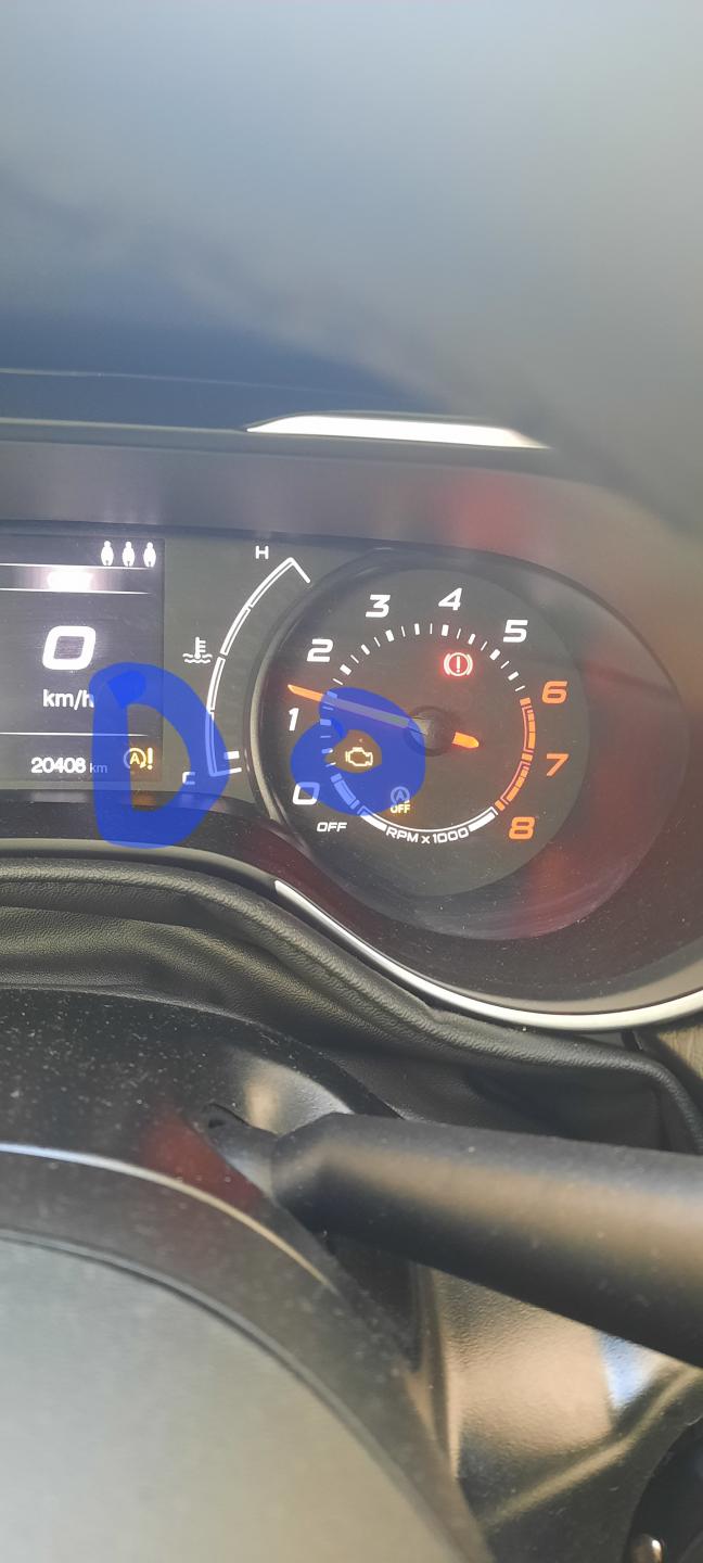

Mračko 12 Posted January 30, 2023 Dragi forumaši, meni se jutros opet javio problem sa lampicom za stop&start sistem. Upalila sam motor, zvuk je bio drugaciji nego inače. Čulo se čudno brujanje. Istog momenta je krenula da treperi (da se pali i gasi) žuta lampica motora. Klikom na S%S off istog momenta se pojavila i lampica sa greškom za SS. Nakon gašenja motora i novog paljenja motor se lepo čuo a lampice nisu ludovale. Zvala sam servis, rekli su mi da slobodno vozim. Da li ovo moze biti znak nekog ozbiljnog kvara u najavi? Uredno sam posle stigla sa zvezdare do nbga. Nije bilo problema. Brine me lampica za motor. Redovan servis je odradjen krajem decembra, tada je sve bilo ok. Ulje zamenjeno znaci da i njega ima. Quote Share this post Link to post Share on other sites
Skundra 47 Posted January 31, 2023 @Mračko Ja bih svakako što prije otišao do servisa da vide na dijagnostici kakve greške je sistem registrovao.... 1 Mračko reacted to this Quote Share this post Link to post Share on other sites
dach@ 4905 Posted January 31, 2023 @Mračko Ako je bio neki šlus na tom stop&start sistemu verovatno će se i ček endžin lampica sama ugasiti nakon nekoliko paljenja ili sutra ako ne onda servis da je ugase. 1 Mračko reacted to this Quote Share this post Link to post Share on other sites
Mračko 12 Posted March 3, 2023 Samo da vam javim da mi je zbog check engine lampice zamenjen senzor kvačila. Kada se lampica prvi put upalila ista se ugasila nakon gasenja i ponovnog paljenja motora. Pre neki dan se lampica ponovo upalila i dva dana je sjajno sijala na tabli. Treći dan se opet sama ugasila. Nakon uradjene dijagnostike zamenili su senzor kvacila. 6 1 nemanja84bg, nebojsa zvezdara, Skundra and 4 others reacted to this Quote Share this post Link to post Share on other sites

dkoncar 41 Posted May 21, 2023 Pozdrav, forumaši. Odnedavno sam vlasnik polovnog Fiat Tipa, 1.6 multijet sa automatskim menjačem. Takođe mi se upalilo obaveštenje da je Start&Stop unavailable kao i ECO disconnected uz upaljenu Check engine lampicu. Nema nikakvih razlika u radu motora, fino vuče, samo što zbog isključenog ECO moda prebacuje brzine na višem broju obrtaja. Lampice se nisu gasile od trenutka pojavljivanja. Nisam primetio da je neko sa dizel motorom i automatskim menjačem prijavljivao ovaj problem. Ako ima iskustava, dobro bi došlo, a ja ću, takođe, ako budem imao novosti da podelim sa vama. Videću da idem na neku dijagnostiku i proverim koju grešku prijavljuje. Quote Share this post Link to post Share on other sites
knezevic76 9791 Posted May 21, 2023 Proveri akumulator za početak i alternator.Sent from my 2203129G using Tapatalk Quote Share this post Link to post Share on other sites
dkoncar 41 Posted May 27, 2023 Drugari, rešen problem sa Start&Stop unavailable problemom. U pitanju je bila remenica alternatora koja je proklizavala tako da akumulator nije imao dovoljno punjenje. Izgleda da prvo na šta treba sumnjati u ovom slučaju jeste slabija struja. Lako može da se proveri unimerom. Ako je sa upaljenim autom voltaža na akumulatoru ispod 13,5 - 14V treba videti šta je sa alternatorom. Eto mog iskustva, nadam se da će nekome biti od koristi. 1 Mračko reacted to this Quote Share this post Link to post Share on other sites
