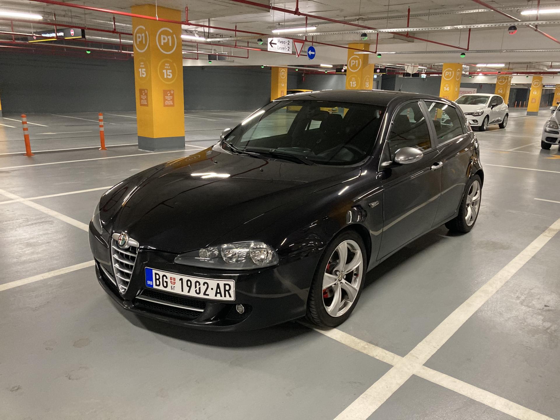

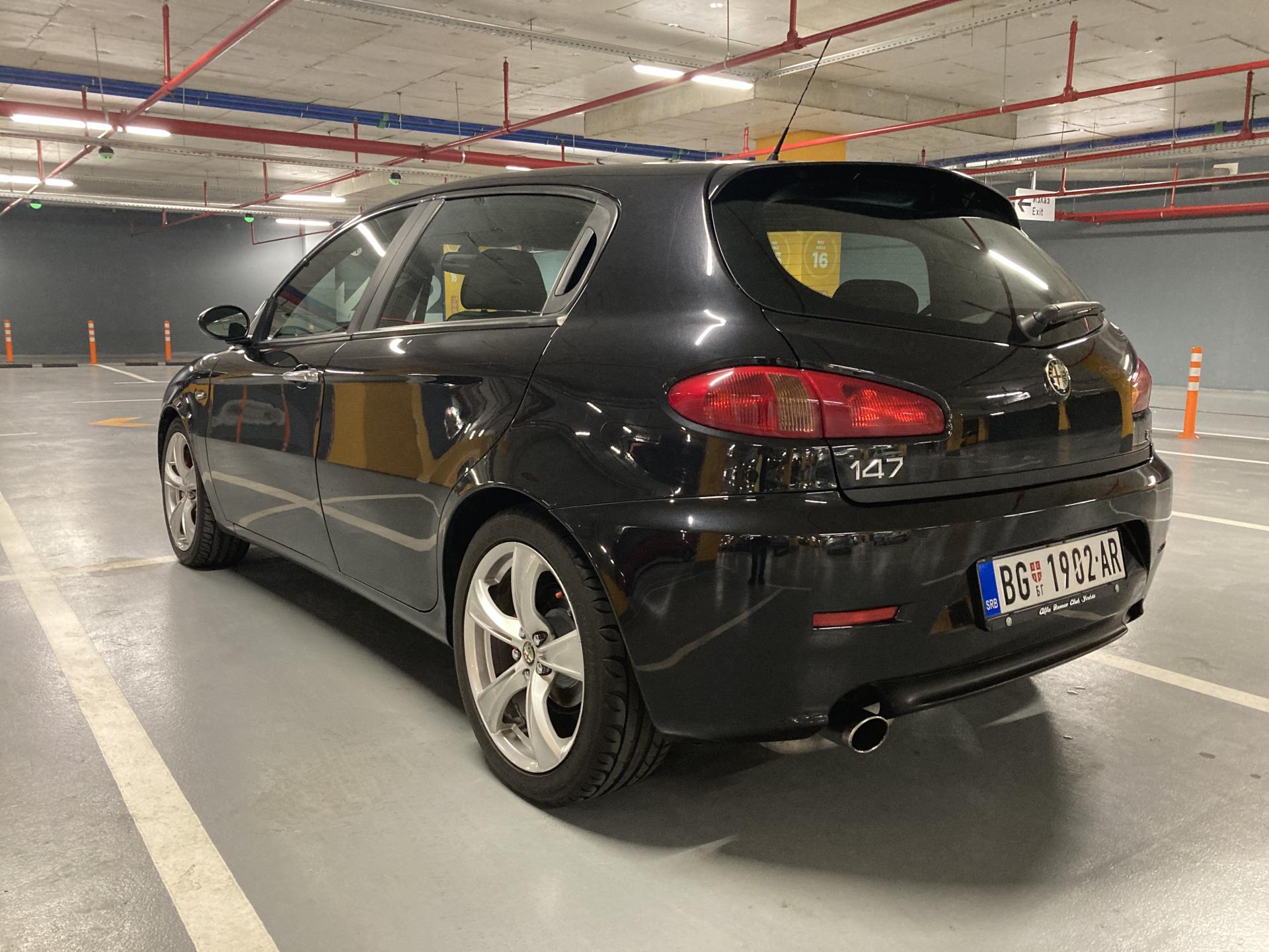

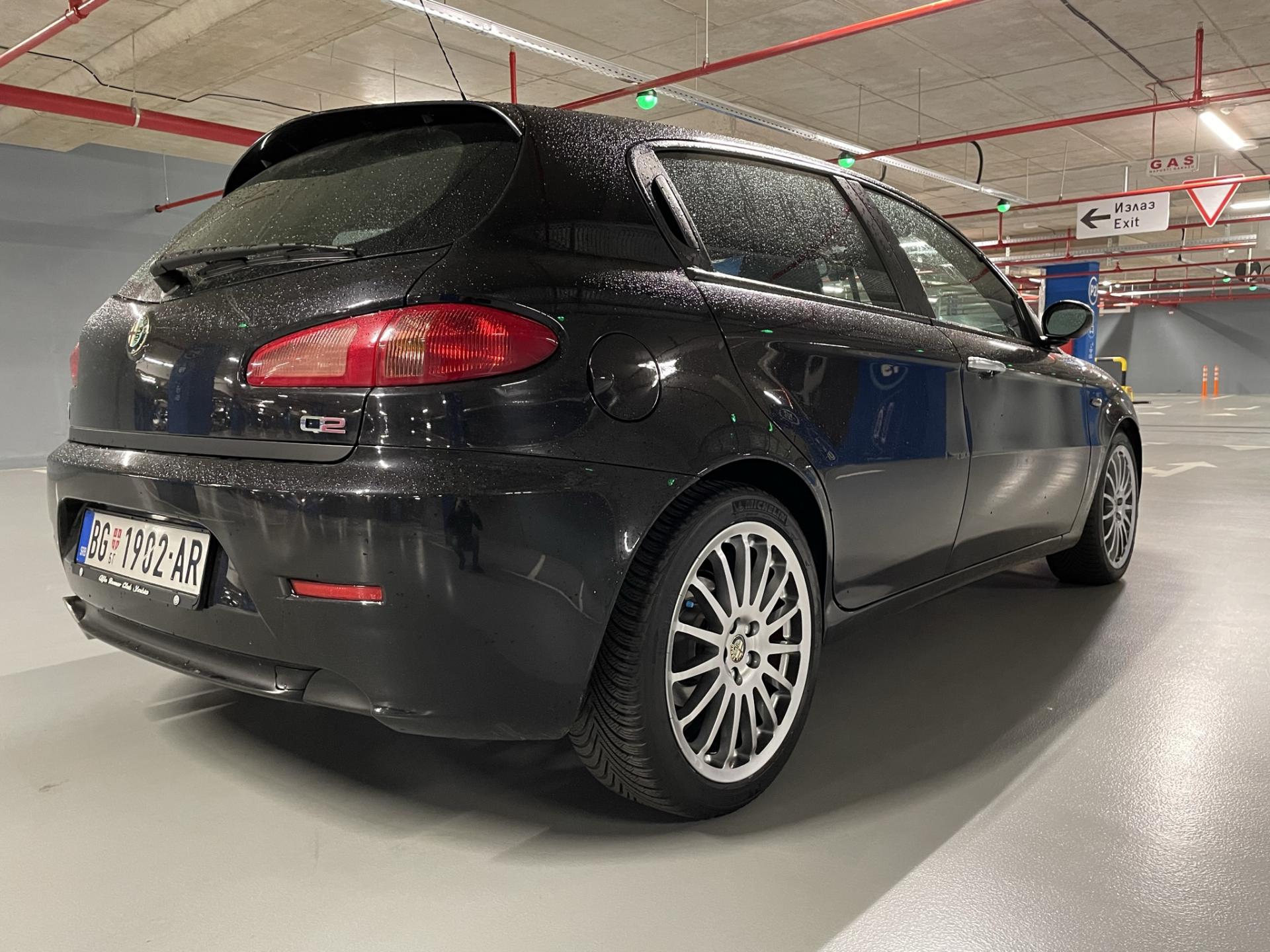

Prelep auto! Vidjam slicnu u Obrenovcu..kazem slicnu jer ima iste felne, hrom retrovizore, ali ne znam da li je Q.
Volan je ispao emoji772.png. Gde si radio?
Storeli je radio volan

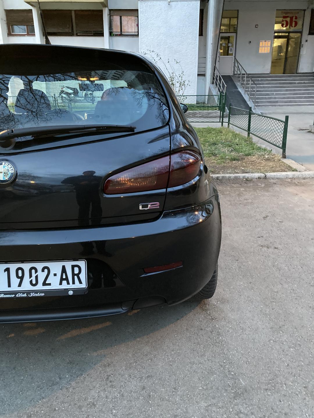

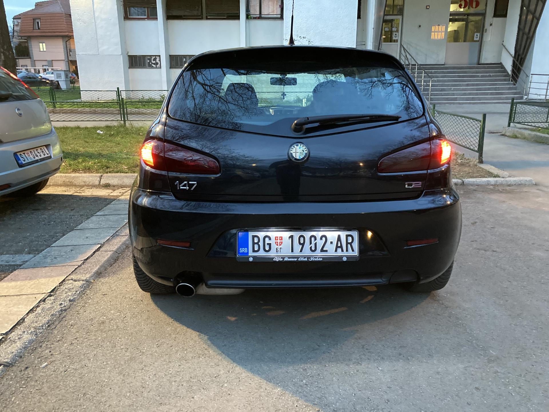

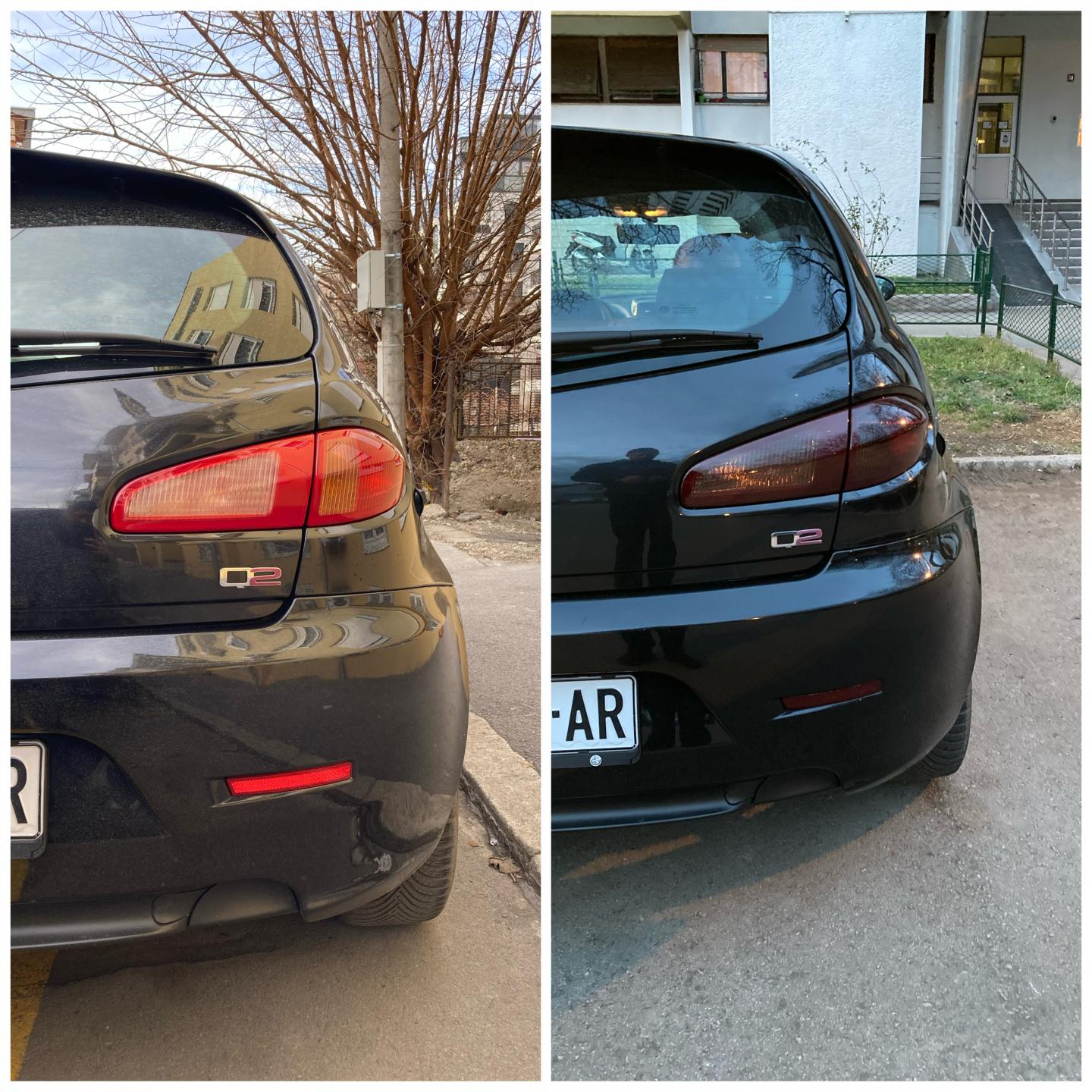

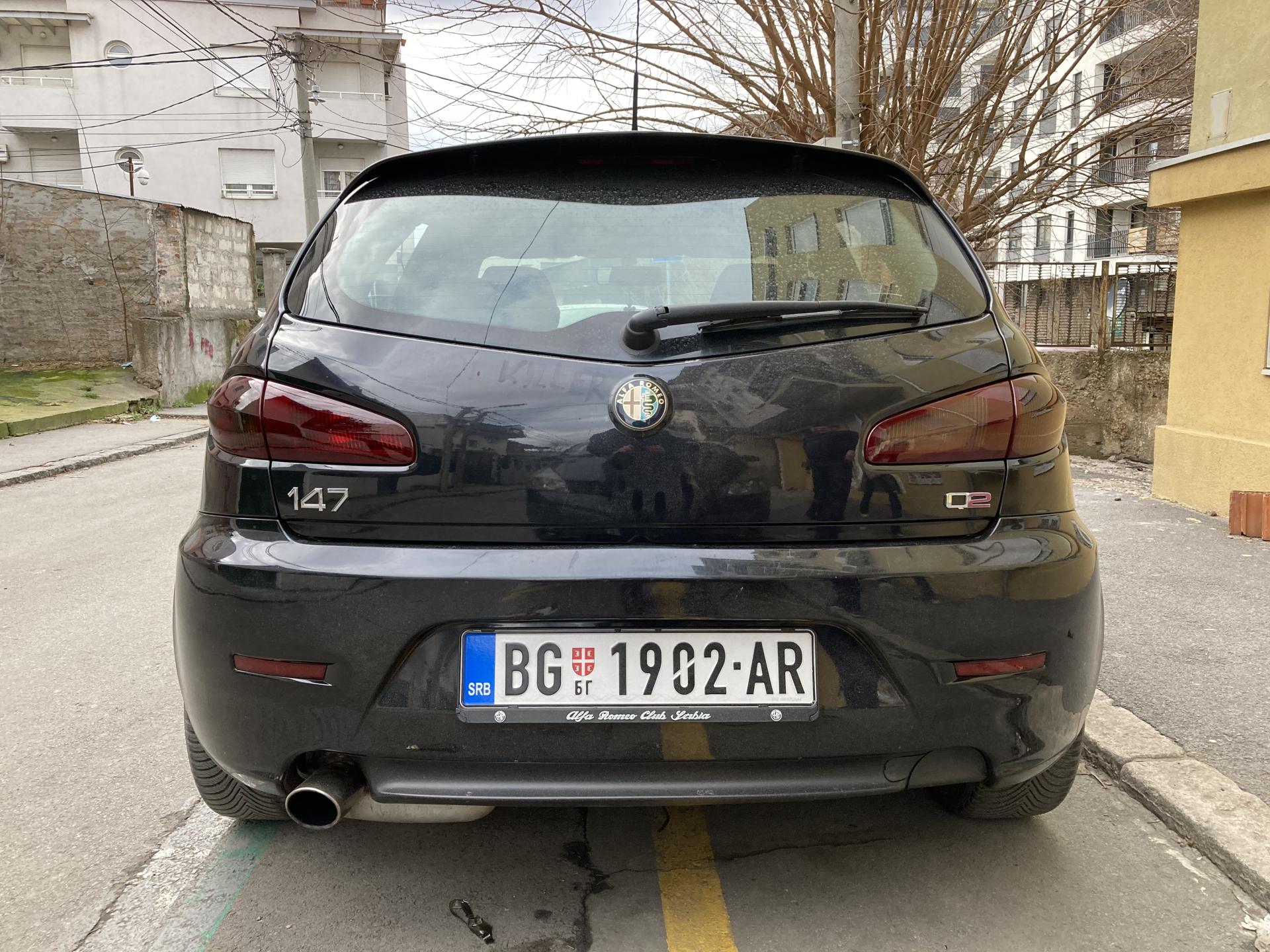

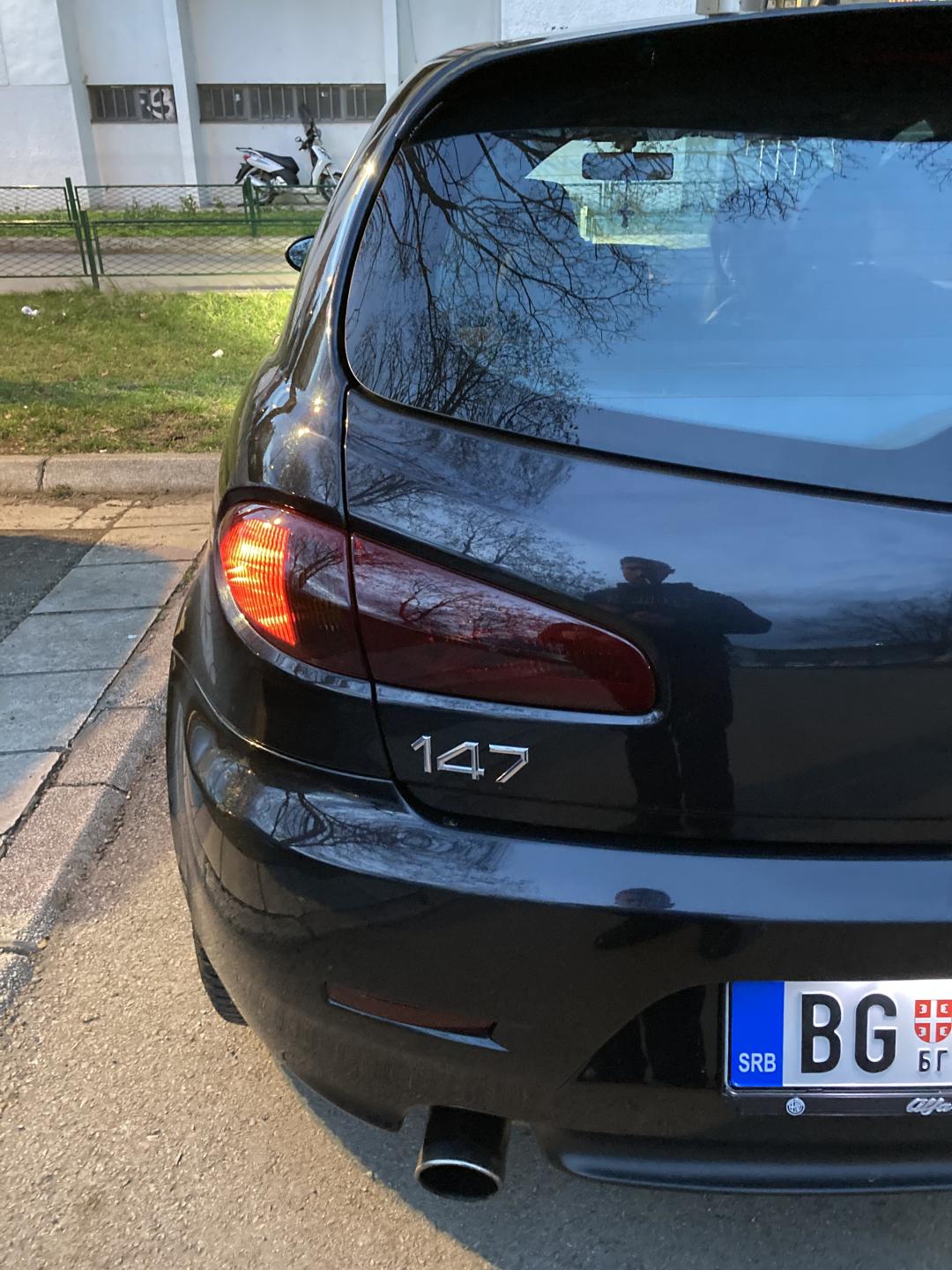

Zatamnjeni stopovi sa 20/25% folijom u planu imam i farove.
143BF664-FFCC-40CC-8A37-BBC882034B70.thumb.jpeg.c39b9f259e89c22d4cf5cbb525e97631.jpeg 02E37186-56E5-438B-8C51-4534ED330F7F.thumb.jpeg.78f79c7a5126d372d651dfcd91e7e3f5.jpeg DA71D40E-FC15-4F67-BB54-42FA1C121D7A.thumb.jpeg.eb921e03dff9750b922d7f4a84e35985.jpeg 187E7A36-A4EE-4C9C-8C94-9849D8D4025A.thumb.jpeg.94eb7535c1c09e76f97398f2125bd45e.jpeg
0771B44D-B24E-40F9-A9C1-4B1F8DD2D92D.thumb.jpeg.c1a4c3bd7316a60f860cb189bfeb572e.jpeg A6038A55-91D3-47AA-8D01-D9993CEE3CE4.thumb.jpeg.d33ea3464cb691096a4b832f1a467fc1.jpeg 44EEC4E8-44DB-444E-B8E7-5C83DC166CC9.thumb.jpeg.b3ad6e019494ac4cd737964765f979c5.jpeg
Sredjene slike
nije lose ni bavarsku fasadu da stavis na farove!
neki kukaju da slabo svetli i silne novce daju da bolje svetli a ti bi jos i tamnu foliju stavljao! zaista ne razumem!
2 hours ago, clover said:
Meni lepse fabricki. Ovako previse zatvoreno i crno.
+1
Stvar ukusa...meni nikad neće biti jasno vid zatamnjivanja štopaljki i uopšte svetala radi nekog izgleda a na uštrb vidljivosti (a primećuje se, da se ne lažemo).
Folija od 300din uzeo fen i sam zatamnio. Sto se tice vidljivosti vidi se lepo. Inace je light folija 20/25%
Ovo sam cisto hteo da vidim kako izgleda nece mene ovo dugo drzati.  A i lako se skida

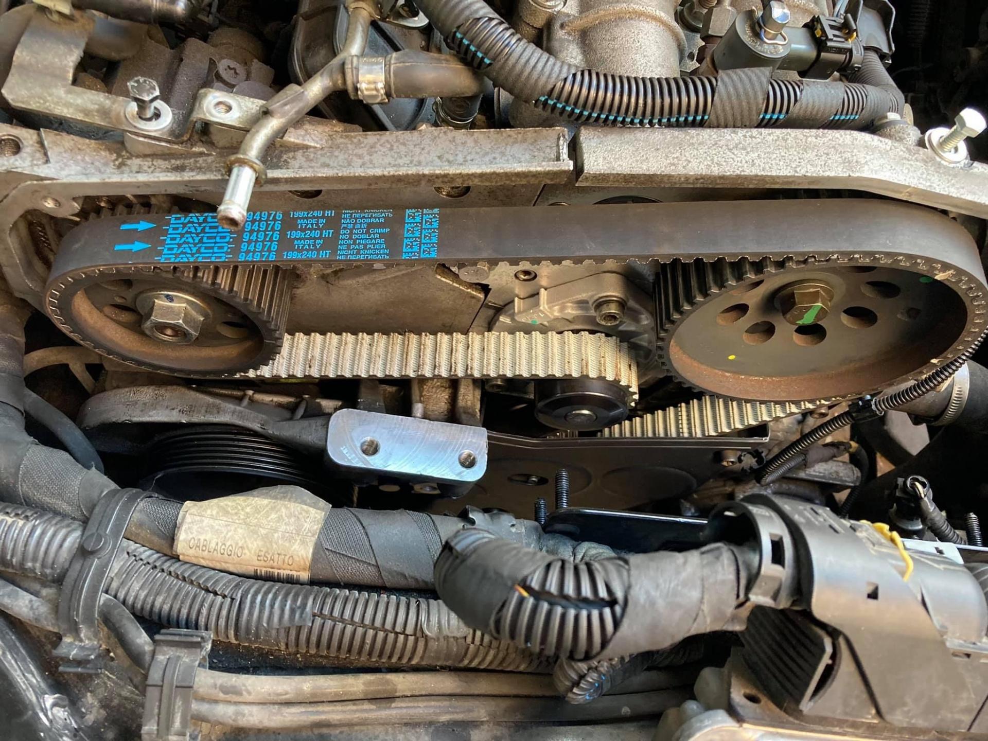

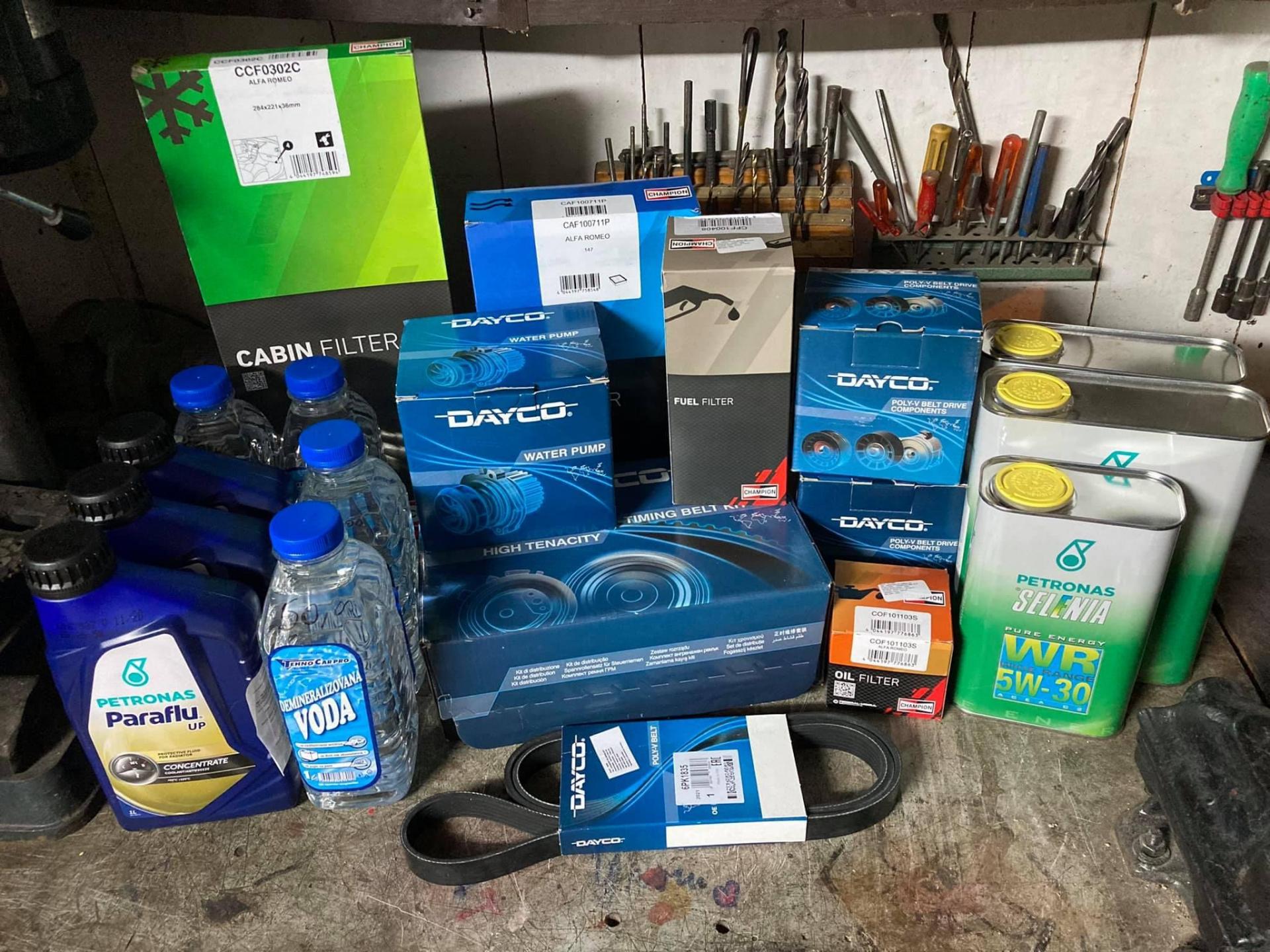

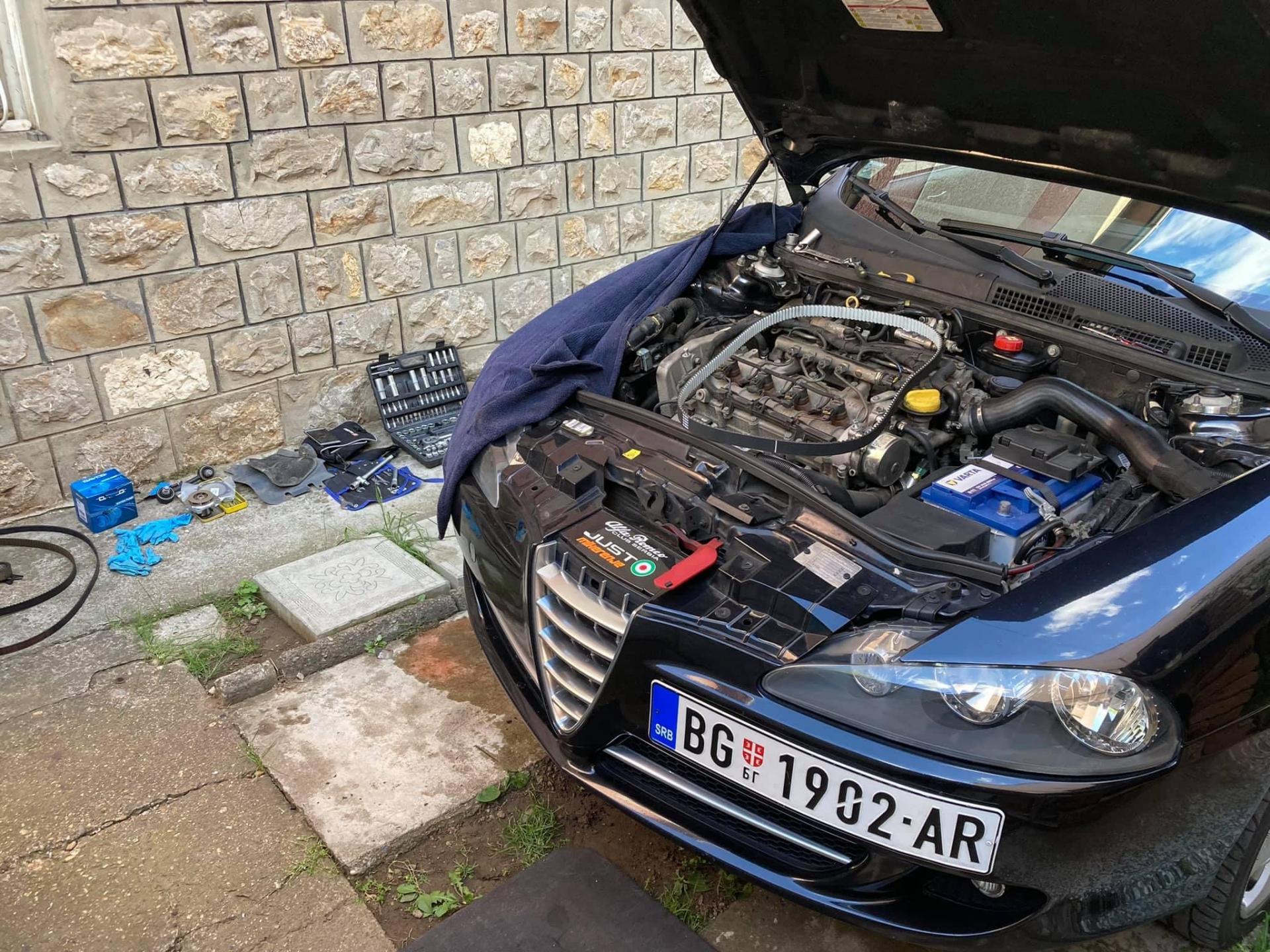

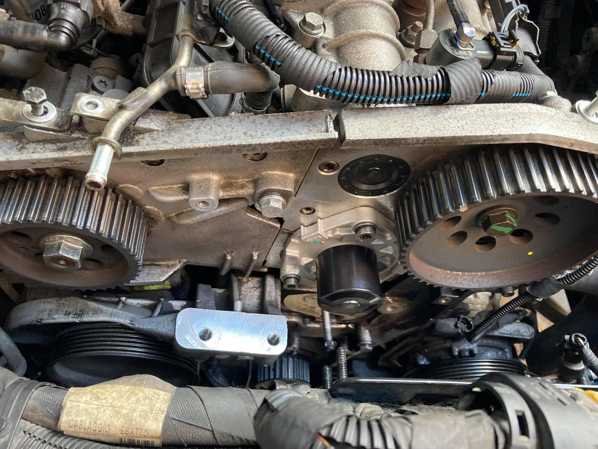

Doslo vreme i za servise :clover:
Ugradio sam sve dayco i champion filtere i naravno selenia 5/30 wr :D
084594DD-B27F-444A-82C6-1F28BED42270.thumb.jpeg.15705db6cd92e84b25006d9a40ed1fc3.jpeg 363C0280-40B1-4072-A499-2A2ECC859DA4.thumb.jpeg.25e6d6b746720064d15a8d480145d8c7.jpeg
DC6C33E7-C927-4B21-BD17-A717F646F981.thumb.jpeg.e54dc6160d753aa883ff9ec47da1206f.jpeg 878E2EA0-6DD6-4DAA-A66F-36A430692AF8.thumb.jpeg.72b0ab85f79b3f574f8ff34139e17236.jpeg 0E9D5287-D5D6-41D5-B6F2-39A236E3267B.thumb.jpeg.8e6332f655d628d73acb9297cddc983a.jpeg

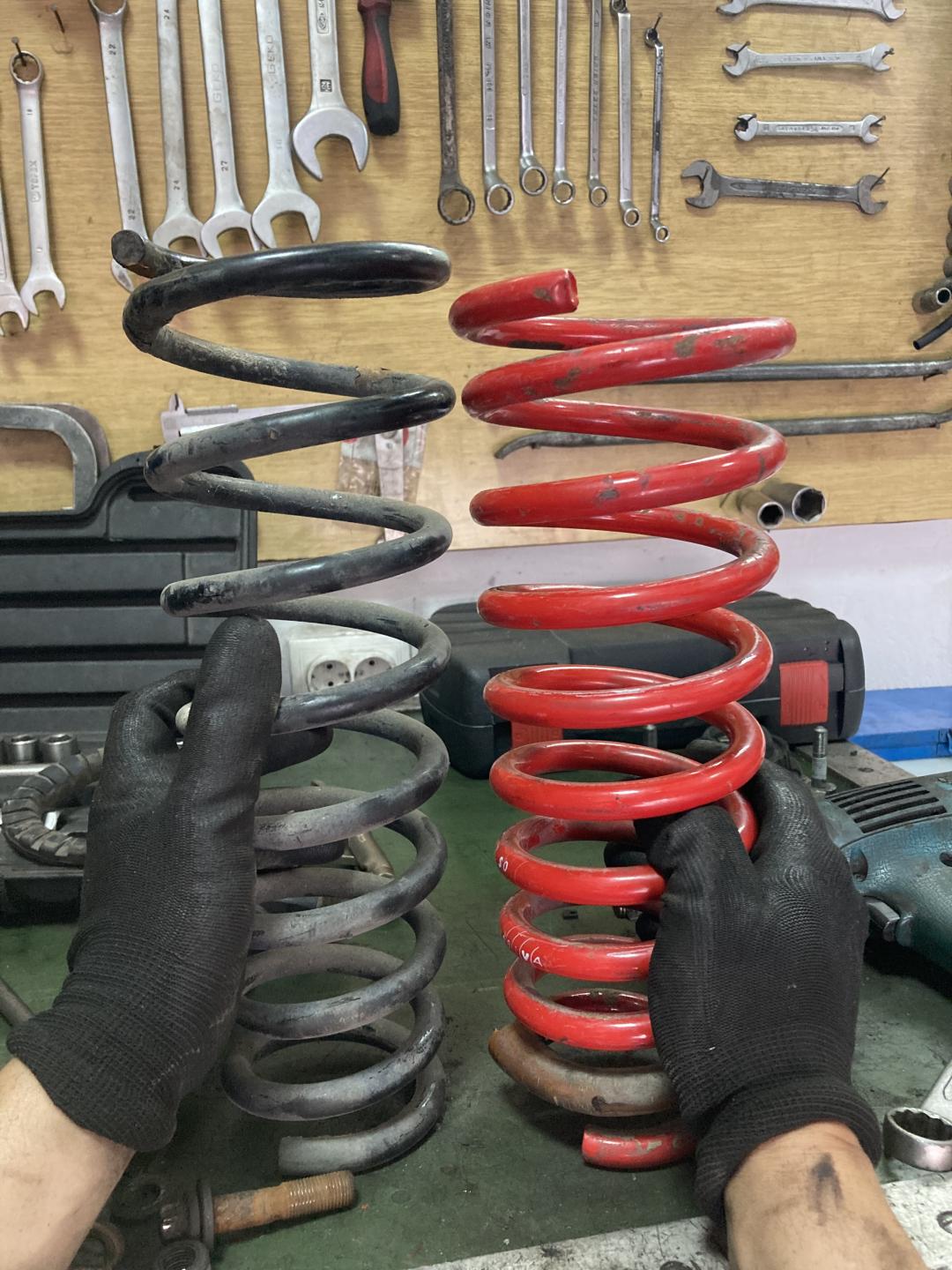

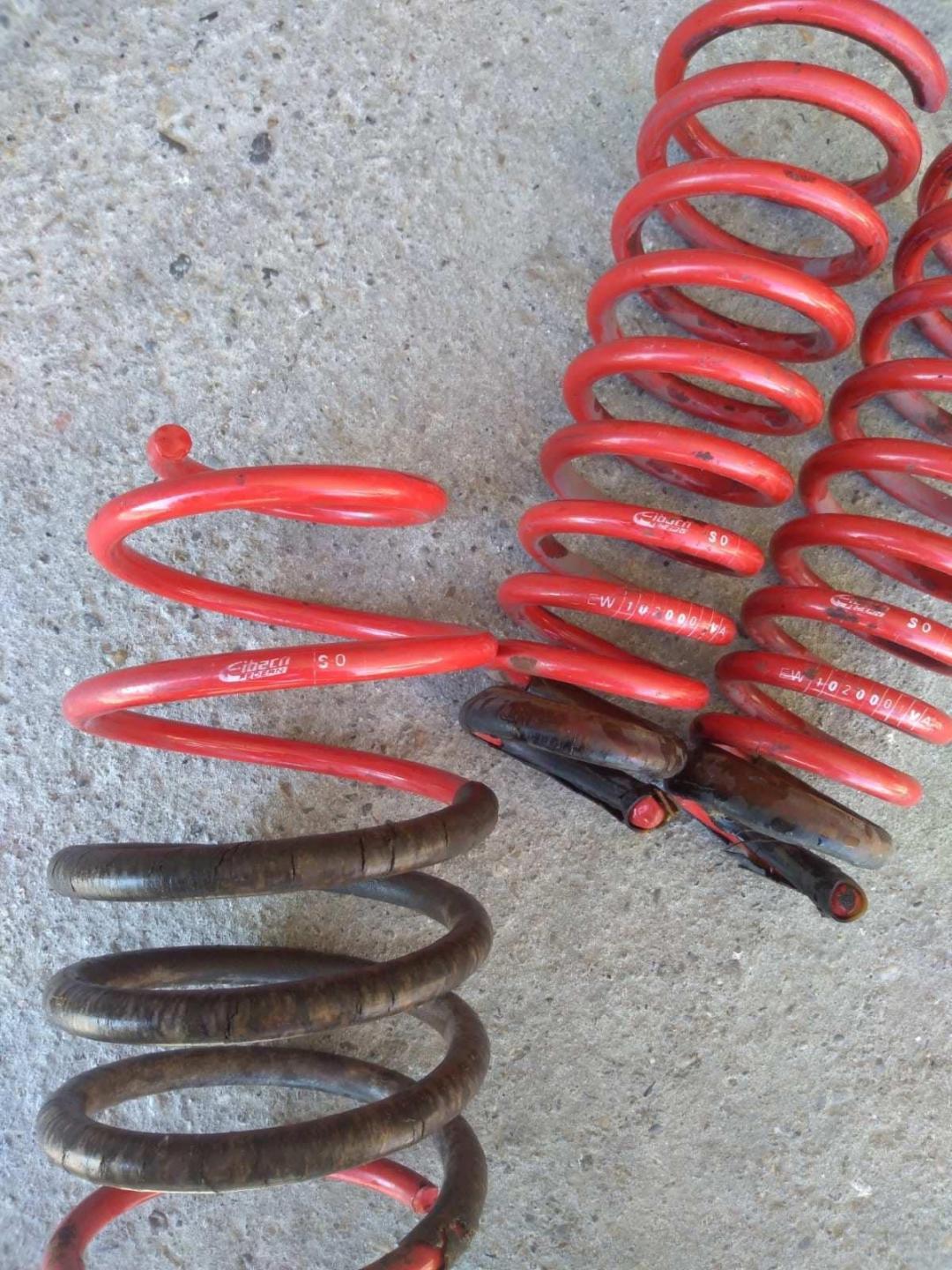

Inace jedva sam nasao i opruge eibach prokit i cekam ovih dana da ih ugradim

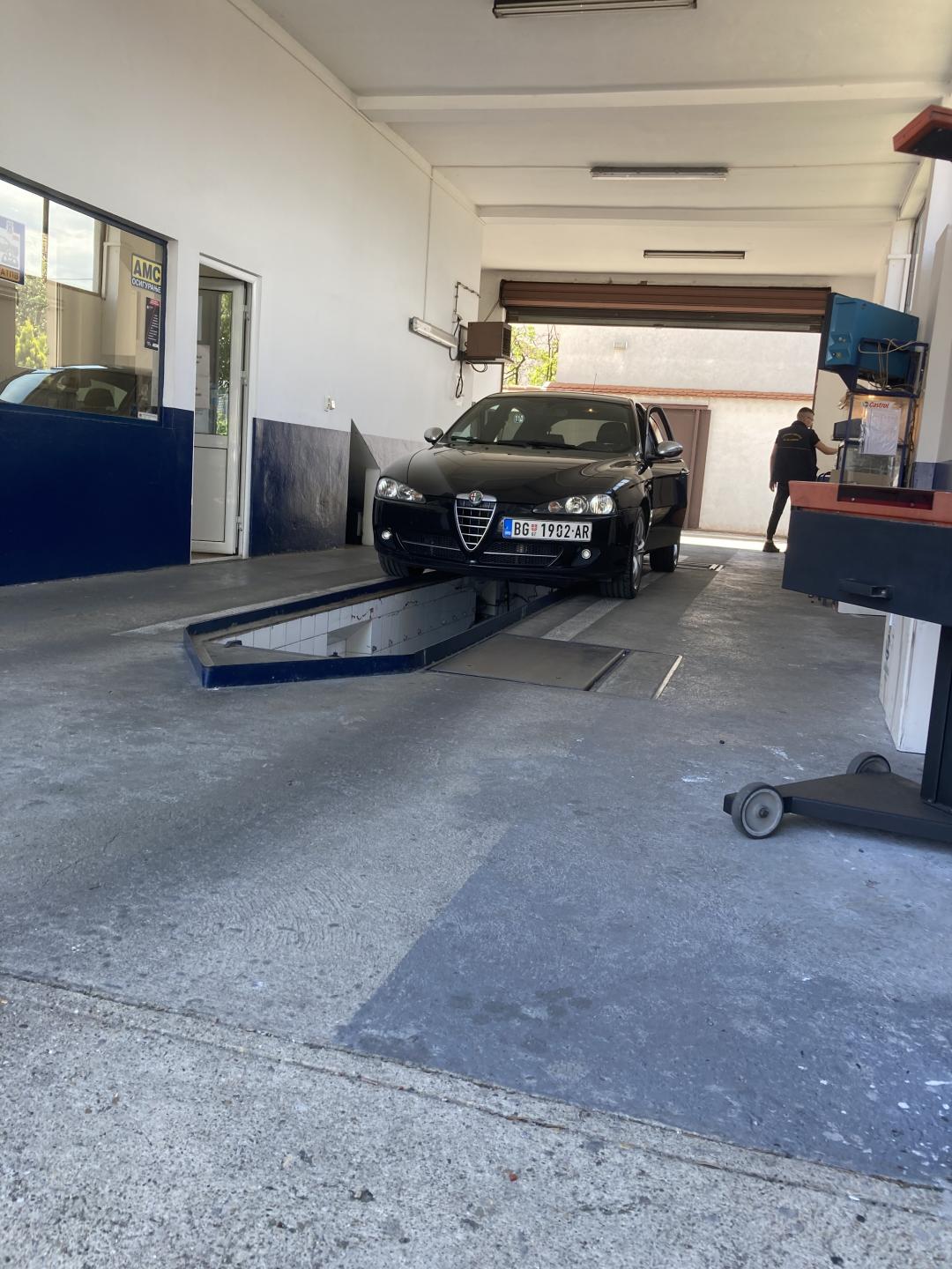

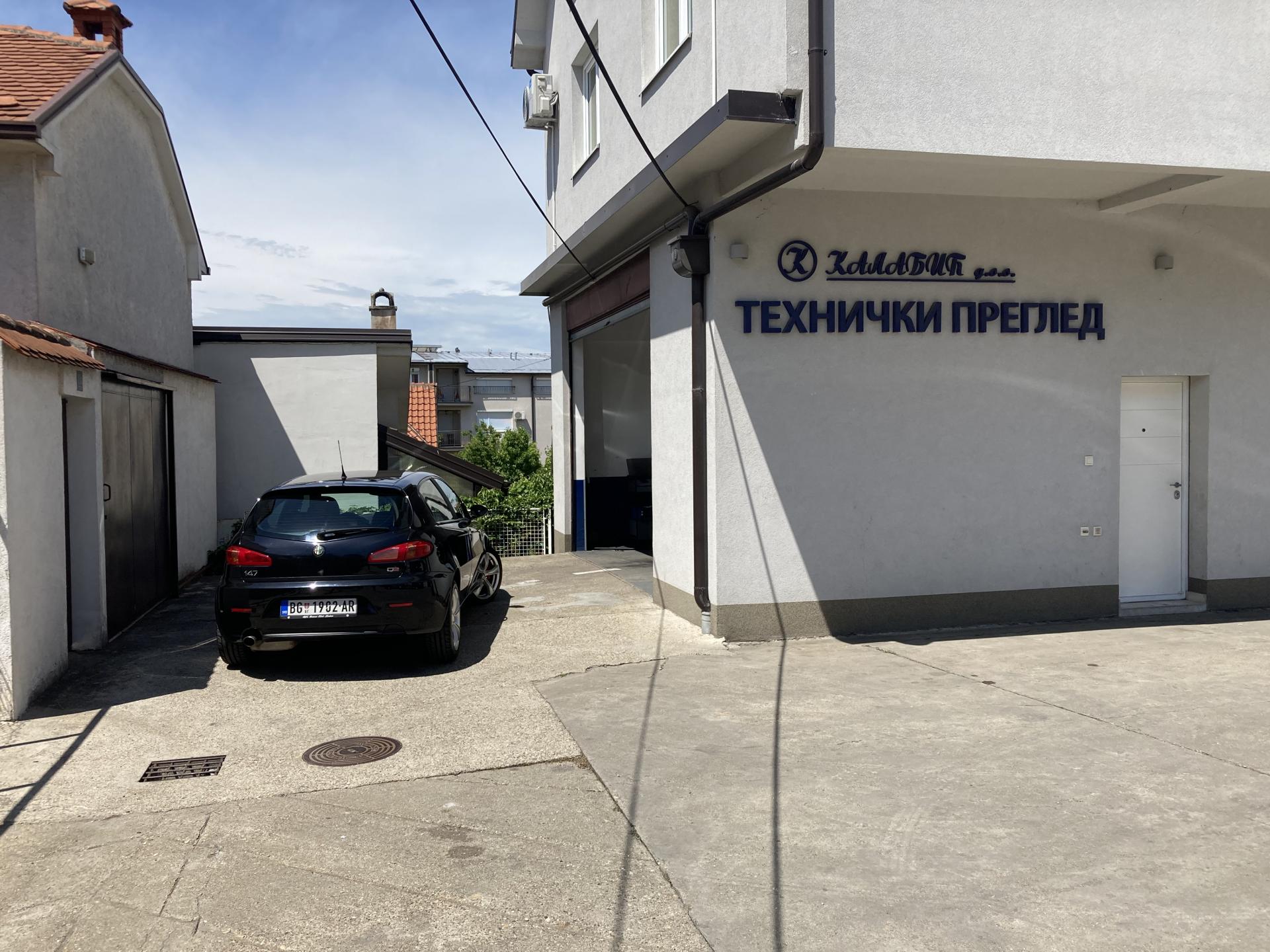

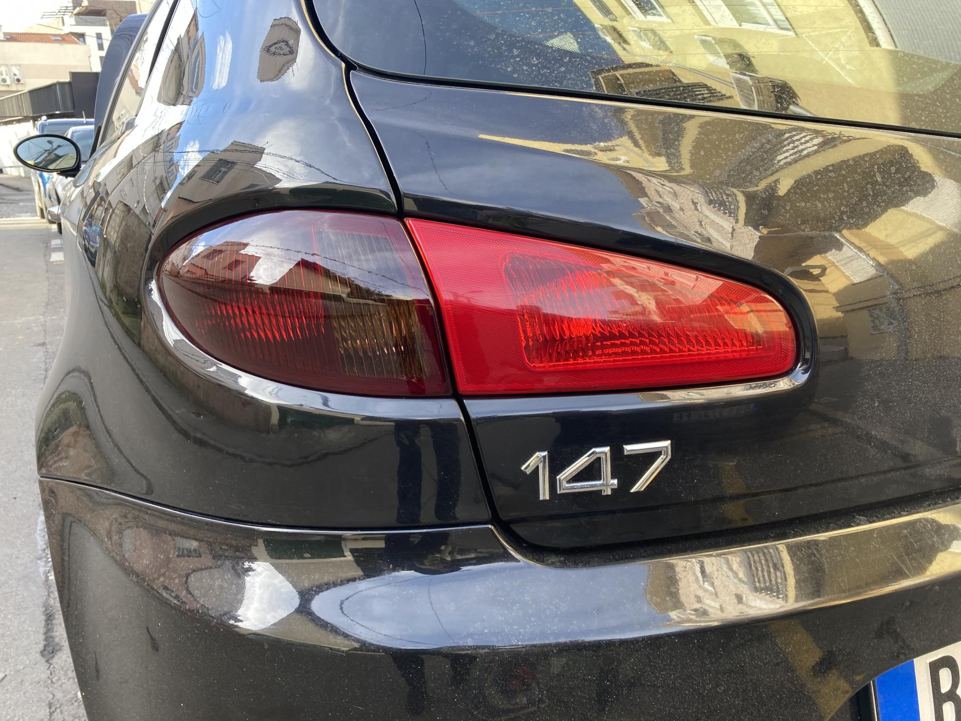

Odradio sam i registraciju auta sve je proslo kako treba osim onih folija na stop lampama od 20% koje sam morao da skinem ali nema veze :P

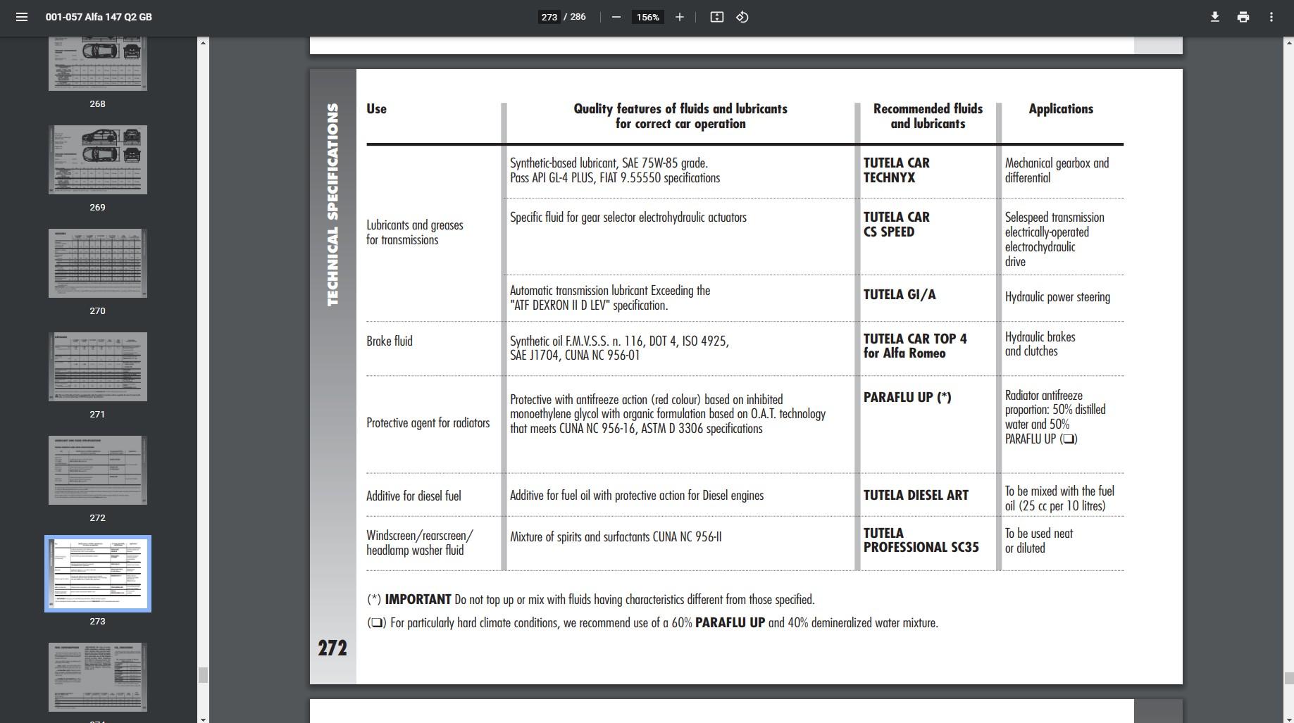

Da li moze neki savet? Hteo bi da zamenim ulje u menjacu pa me zanima koje ulje ide 75w90 ili 75w85? I koje ulje sipati tutela, motul ...
Synthetic-based lubricant, SAE 75W-85 grade.
API GL-4 PLUS, FIAT 9.55550 specifications
Iz vlasničke knjižice, klik OVDE (sada radi, popravljen je link). :)

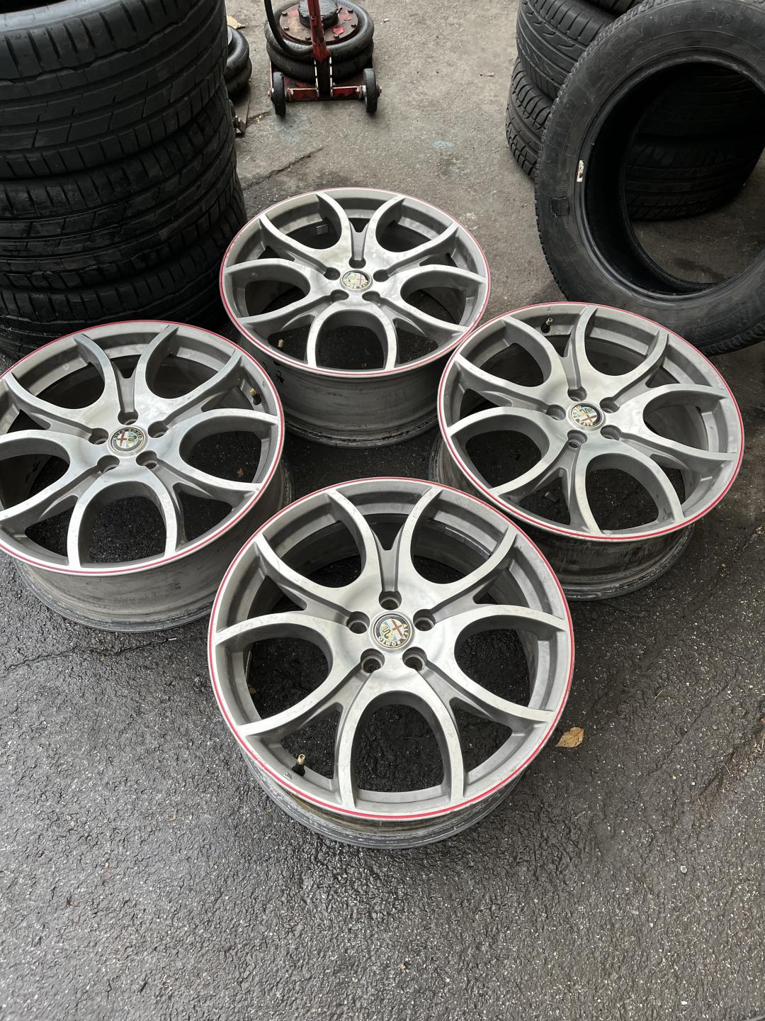

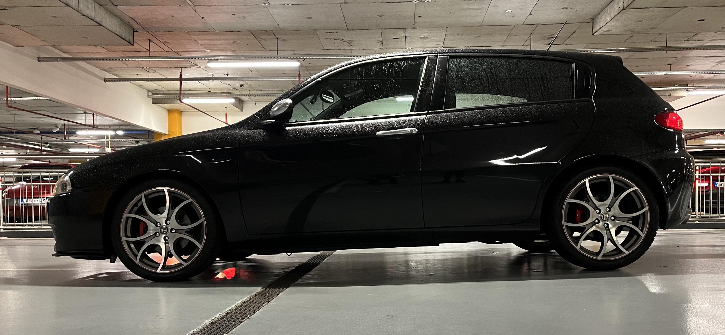

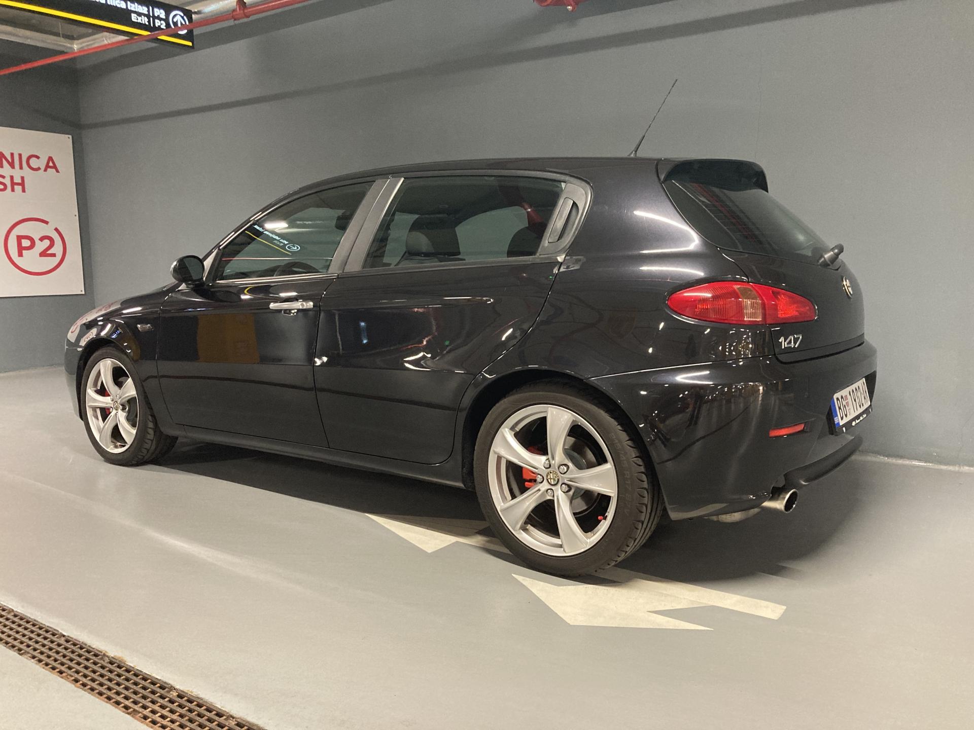

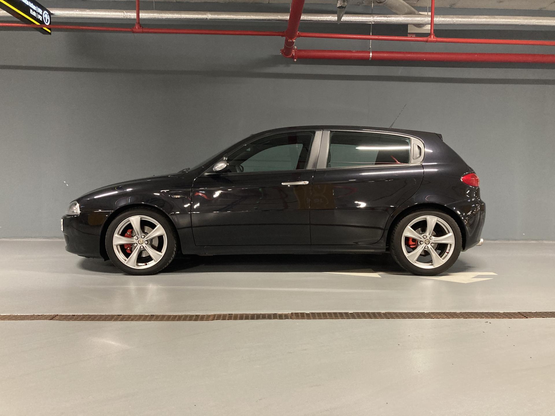

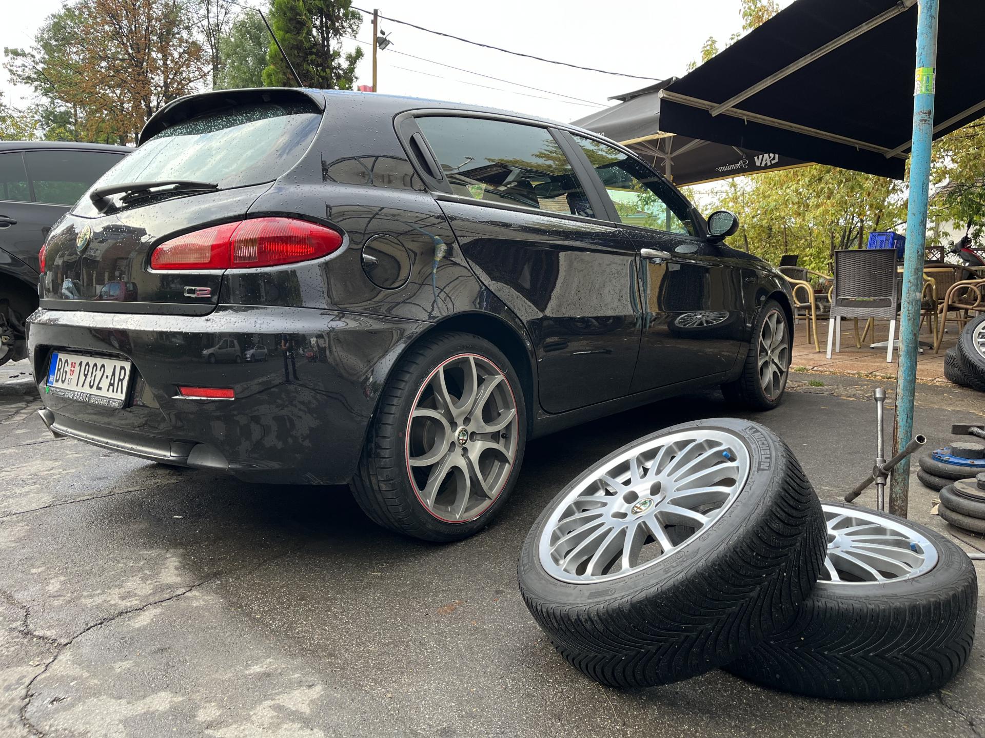

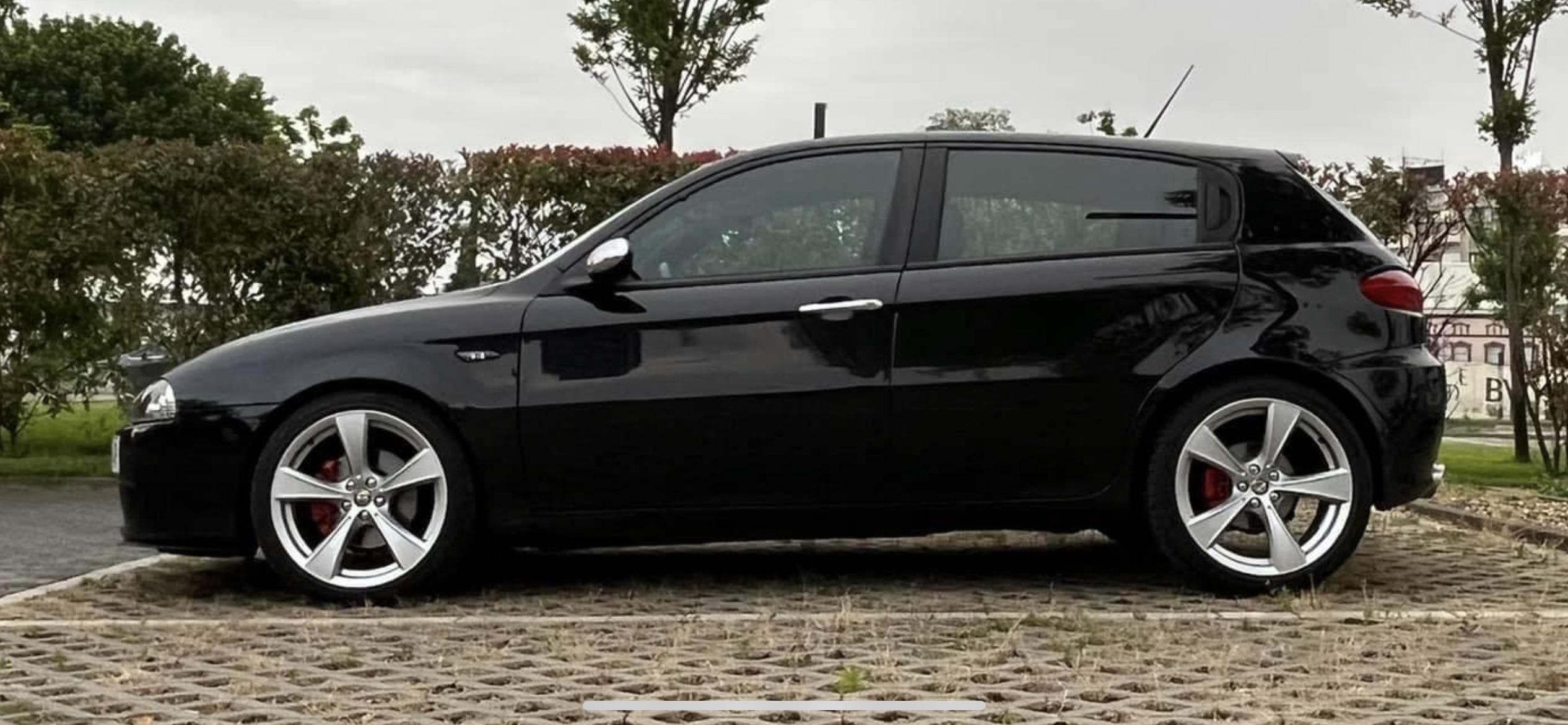

Malo da obnovim temu.. Ima par novina na kolima za ovih par meseci sto me nema na forumu ali na inter svratim kad imam vremena.

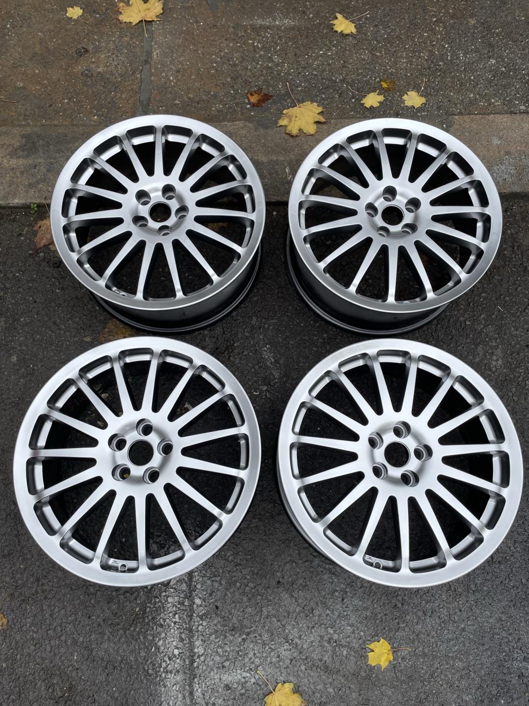

Odakle poceti? Dugo sam jurio ove felne i napokon su moje top stanje samo gume da uzmem i krace ventile.
Inace ovo je Q2 et32 8j 5x98 koja je isla na GT moja omiljena :clover:
Jurim neke dobre gume 215/40/18 ili 225/40/18 :lol:
Zimski set sam peskirao i farbao kod Pistrea na Medaku.
Speedline 7J 5x98 17 na zimskim gumama 215/45/17
76E33088-BF56-42C2-B493-9CF8566CC9B6.thumb.jpeg.2f847e40be4560879b8e4b3fd3d2935c.jpeg4B00C301-6F42-422F-8DCF-8A3B05175310.thumb.jpeg.7f1f005587ae46feb689af827d5d2f6d.jpegD33C438F-8DE3-484E-83F8-463AAE3CEDBC.thumb.jpeg.3c103f7cace36a2cc05469a9a81033f5.jpegAD9438E8-E939-43C0-975D-10E081BCC7AA.thumb.jpeg.c853f64f112ebf7e17181b94c609dcbb.jpeg

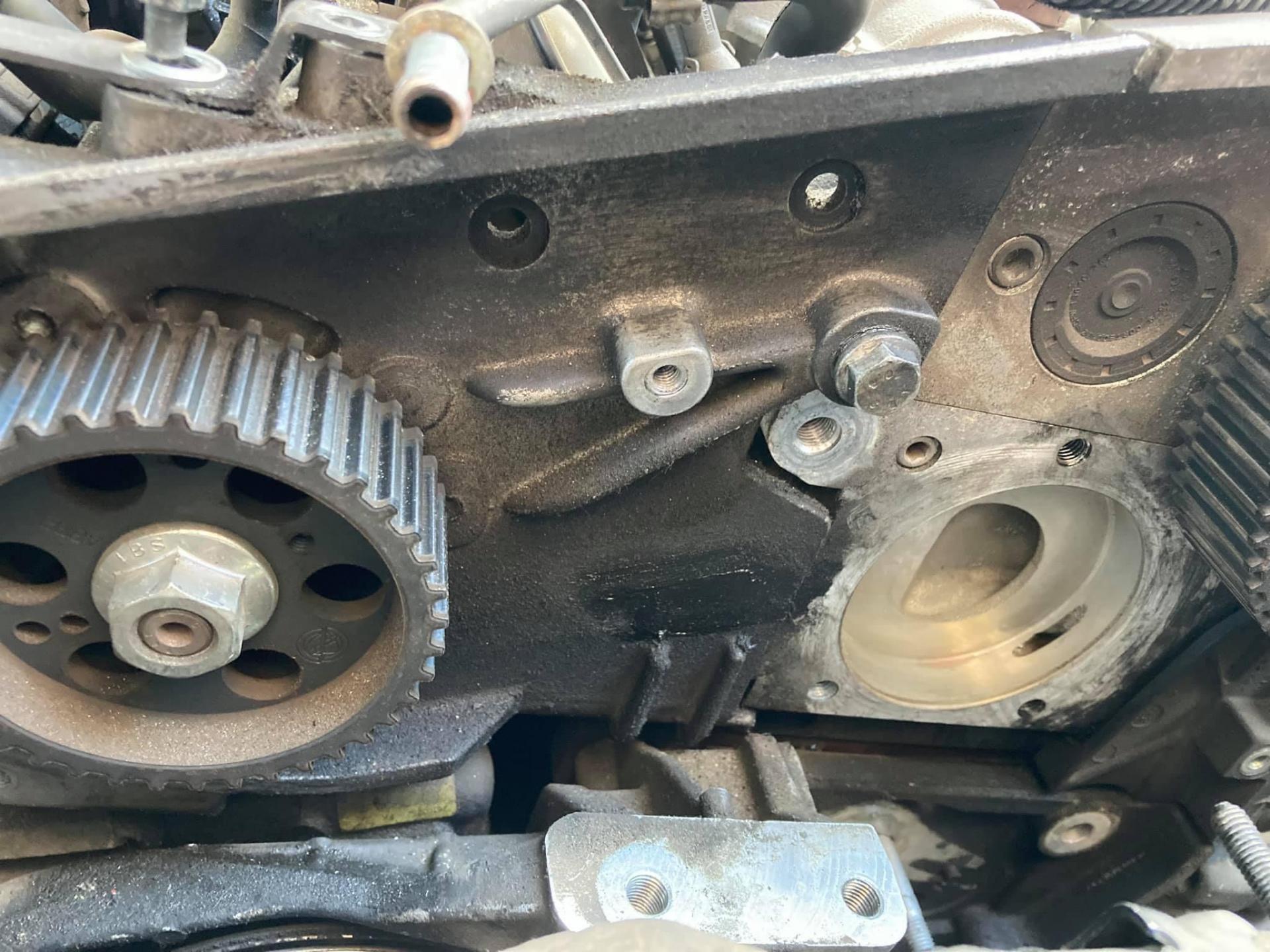

Trenutno se radi usisna grana skida se plasticna sa klapnama i stavlja se aluminijumska sa 140ks

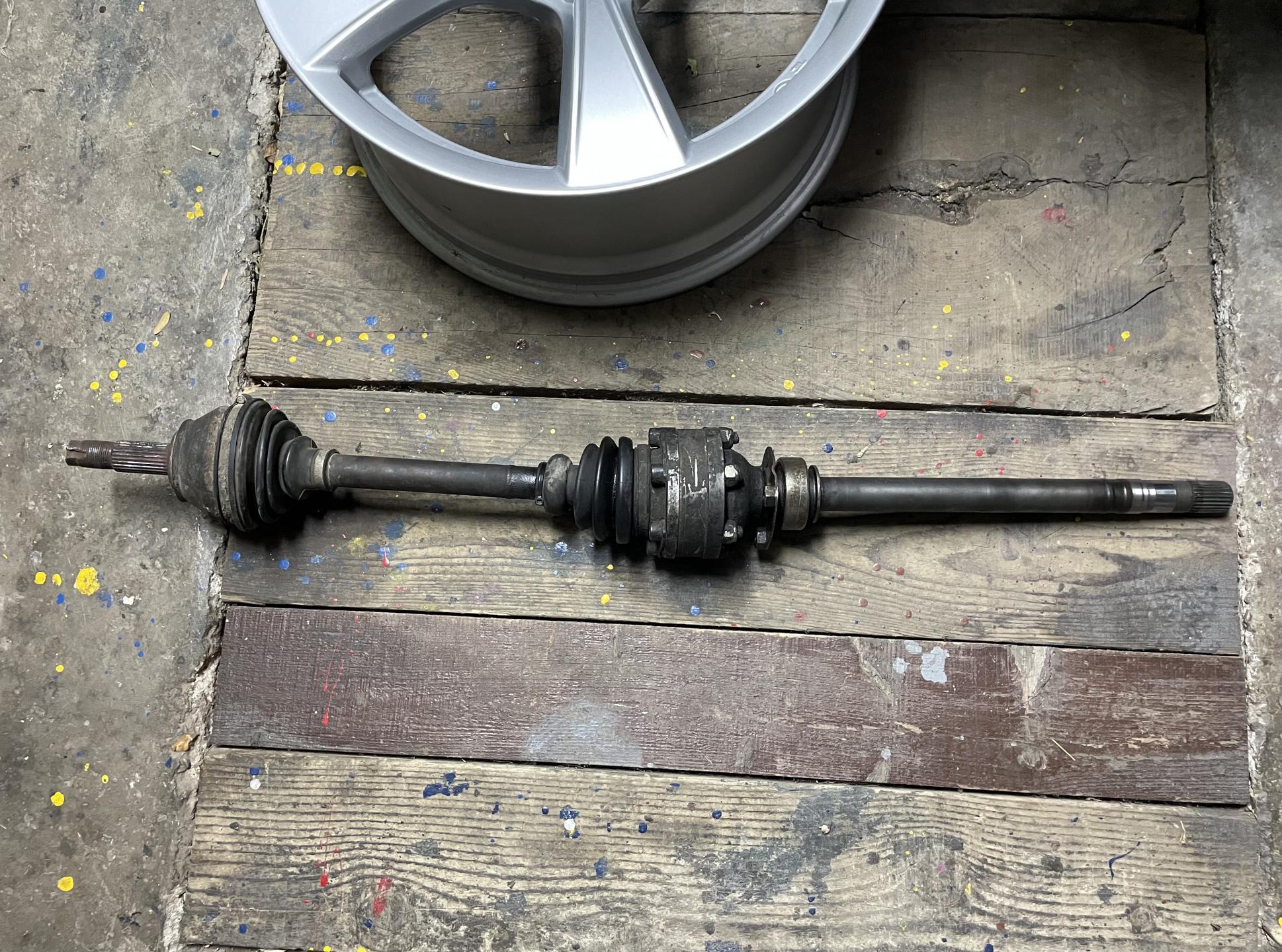

Menja sedesna poluosovina i stavlja se nov zglob i nove mazetne sa lagerom. Skidam moju i stavljam stari tip na srafove:
Levu poluosovinu sam ostavio moju ali sam zamenio krst i mazetnu.

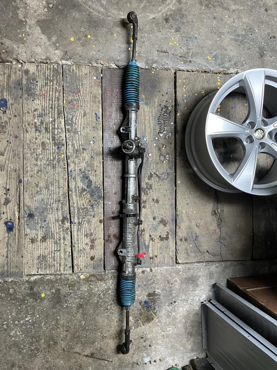

Menja se i letva volana koja je dobila malo lufta i kad se vec radi nek se radi.
22C12AB9-2942-4038-B477-547D83E75857.thumb.jpeg.e983c7292ae146d24e3edccc7a6dc32f.jpeg 2DD99B4C-8B6F-4967-B16C-D867FF2C2700.jpeg
Sredjene slike
@Desmo
Stari tip ima zglob a novi krst i flansu

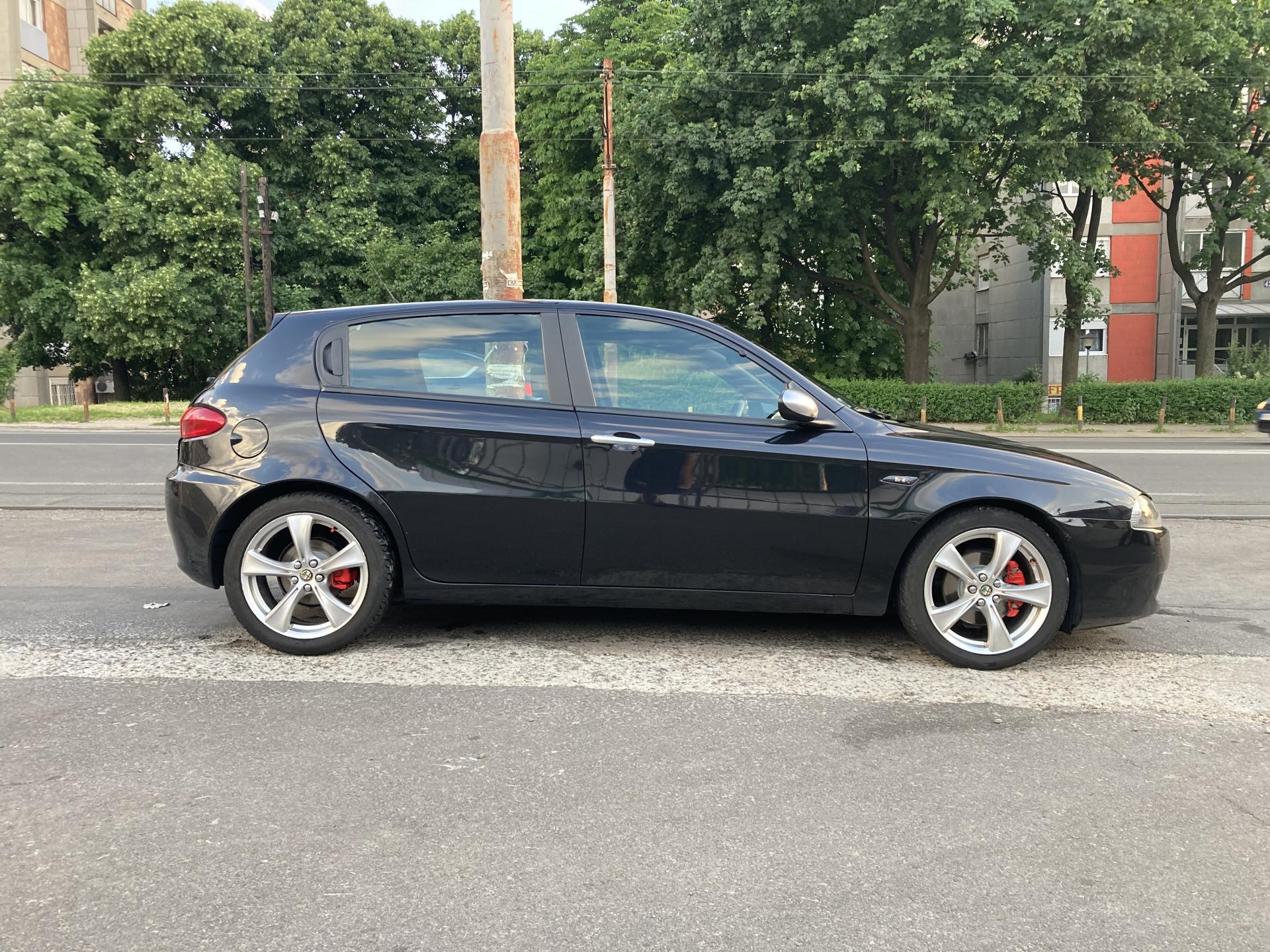

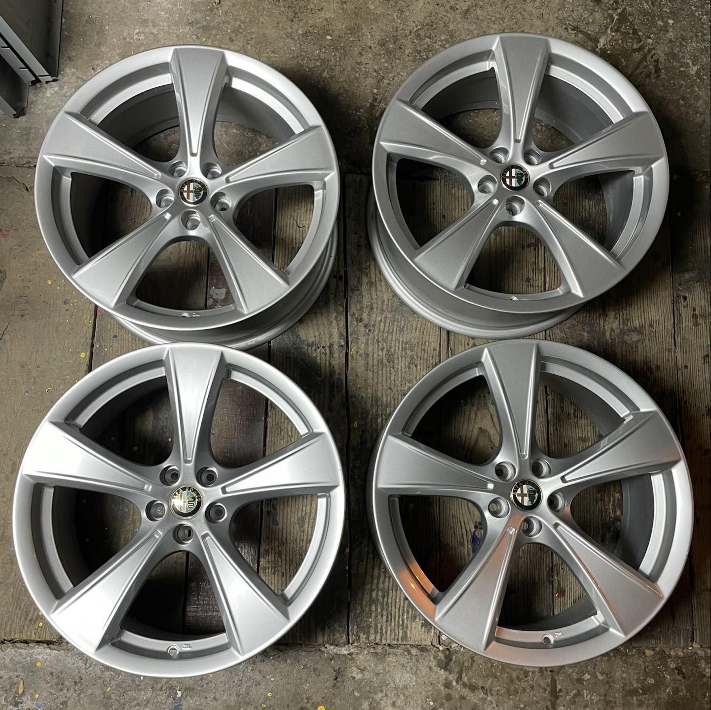

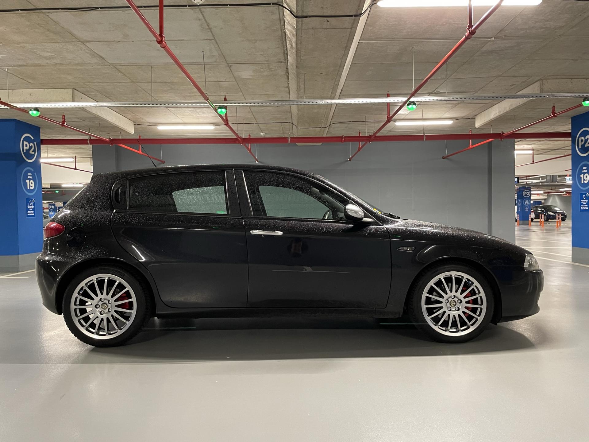

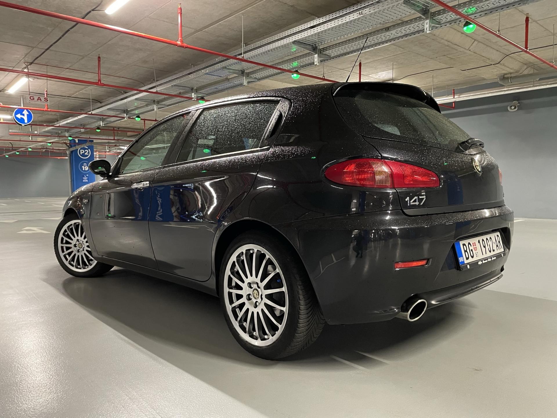

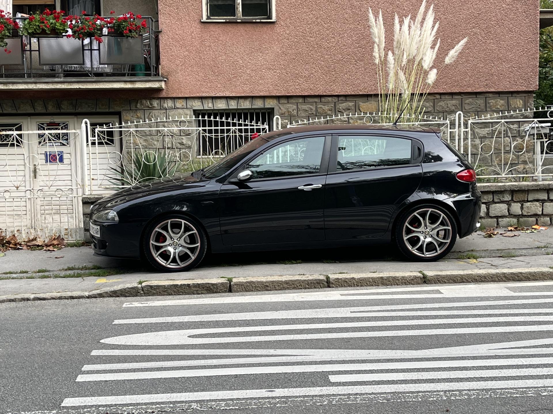

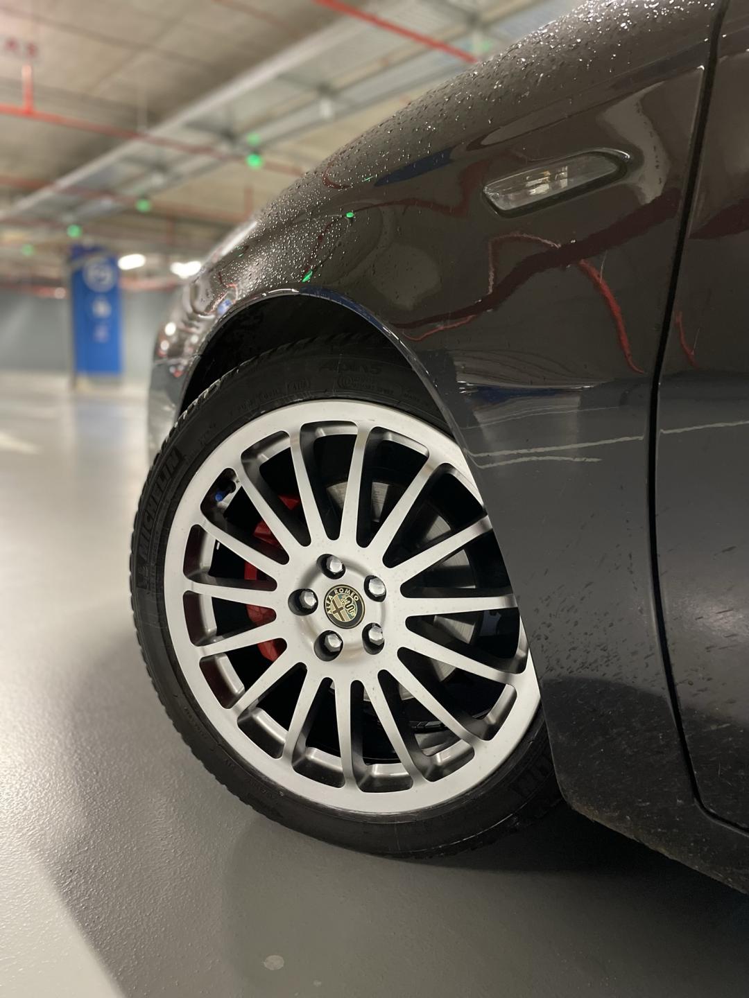

Malo da osvezim :clover:
Na kolima manje vise nista se nije menjalo osim felni
Q2 18' sam vozio 2-3meseca pa sam prodao set i uzeo jos nesto redje..
8559736E-C377-4E3B-A285-47EB9D95D1ED.thumb.jpeg.30735d715f7dde99afaca05e6ae60e3c.jpegB7C36C8E-F875-4648-9463-2346C6A1468D.thumb.jpeg.70fead4e9d4a8571bd759f36def0fe99.jpeg
Ducati Corse 18' veoma retka felna koja je isla na samo 500 primeraka 147 DC i u veoma dobrom fabrickom su stanju :wub:
Gume Hankook K127 215/40/18 preporucujem svakom gume :thumbup:

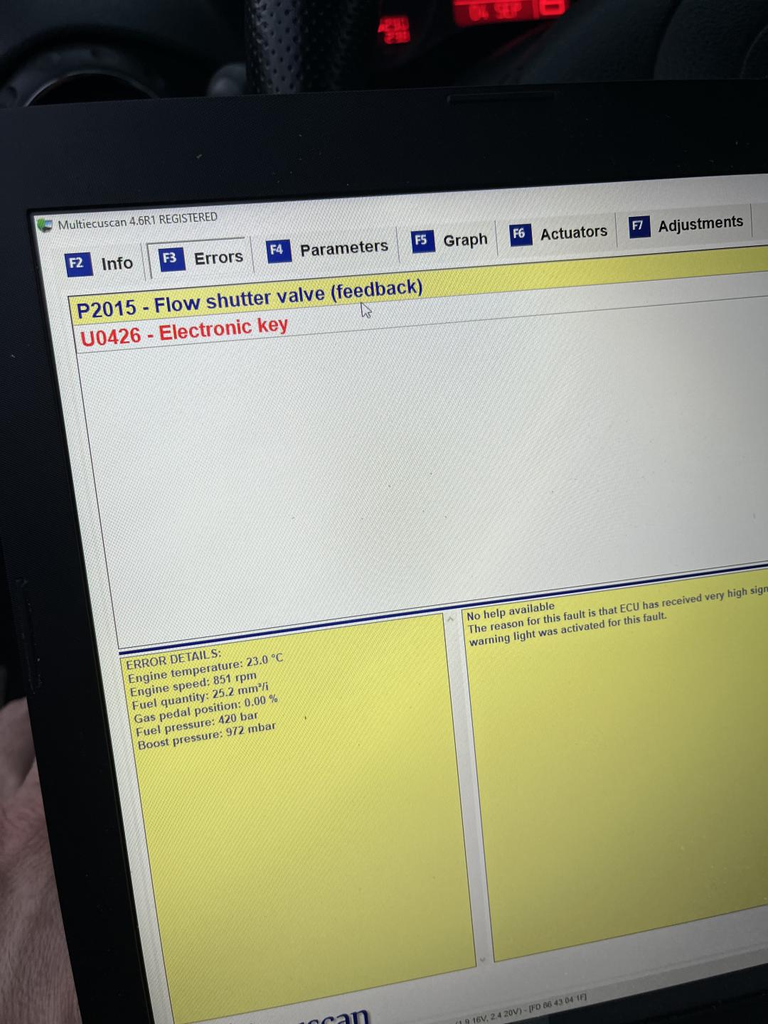

I taman kazem to je to sad mogu da se vozim kad upali mi check. Dodje kolega Ivan sa foruma pogasi greske.
E3B0D7EF-7447-44DF-91A5-D9E9E64DFAD8.thumb.jpeg.a213e17c30372c6fa70cd3b8454c2707.jpeg P2015
Greska je koliko znam za klapnice? A klapnice su povadjene.. Pobrise Ivan greske nije proslo 5dana opet je upalio gresku auto se ponasa normalno sve je ok ali gori check na tabli. Sta raditi? :welcome:
