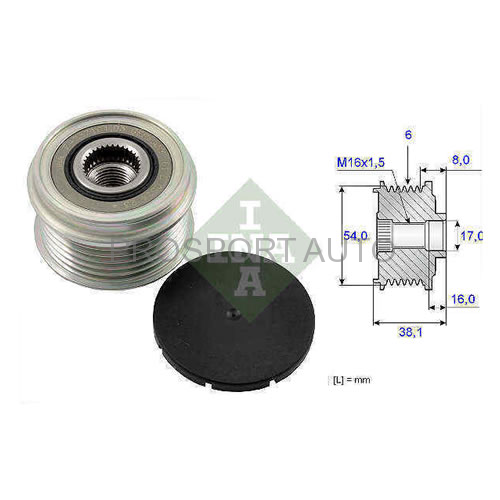

bojan_ejbrealobre 7 Posted December 17, 2019 (edited) Kais je spao, i pumpa za vodu je ostala bez pogona, sreca pa je obratio paznju na vreme Znaci da ne diram onda nista? EDIT: ovako izgleda ta remenica.. da li je plivajuca ili kakva? 1.3mjet Edited December 17, 2019 by bojan_ejbrealobre Quote Share this post Link to post Share on other sites
werp690 1087 Posted December 17, 2019 Pa nije mogao da ne obrati Upalila mu se lampica od akumulatora.Kocnica postala kao kamen....Ako nemas cudne zvukove,tandrkanje,cukanje,ne diraj nista.Mozes je proveriti kod bilo kog majstora,elektricara,mehanicara obicnom srafciger metodom...U jednu stranu treba da vrti u drugu da blokira ako vrti u obe strane,menjaj. 1 bojan_ejbrealobre reacted to this Quote Share this post Link to post Share on other sites
