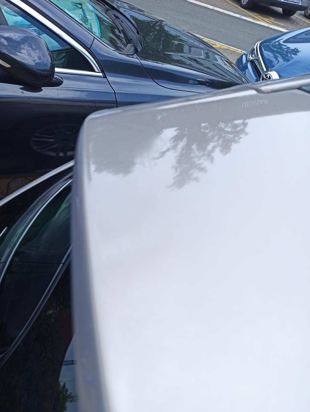

Ivan 25712 Posted March 11, 2021 Isto sve, samo druga boja. Politika kao i za amortizer haube i jos par sitnica. Iako neosporno solidni automobili, mozda se Zabarima skrtarenje ipak u neku ruku "vratilo" ocajnom prodajom oba modela. Quote Share this post Link to post Share on other sites

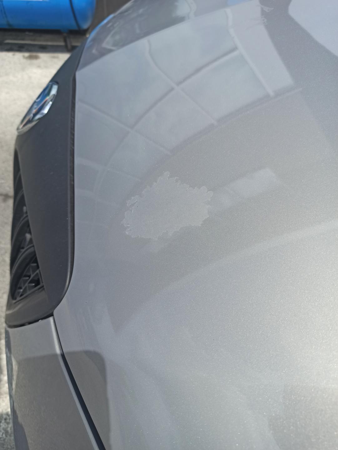

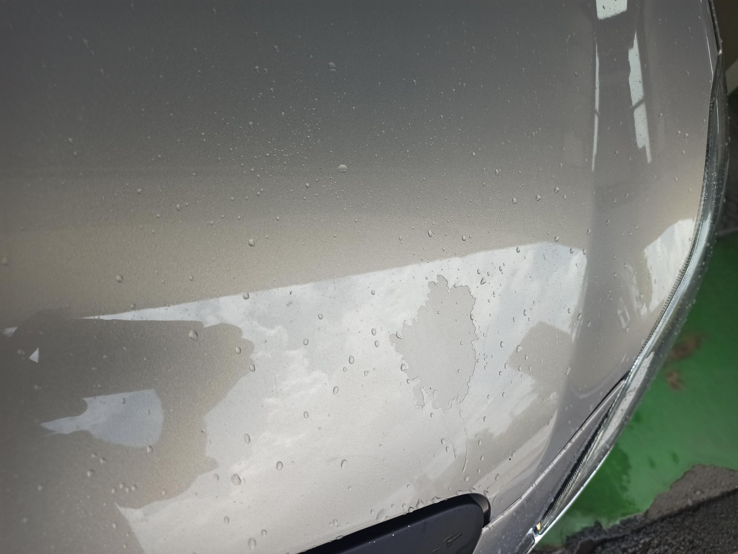

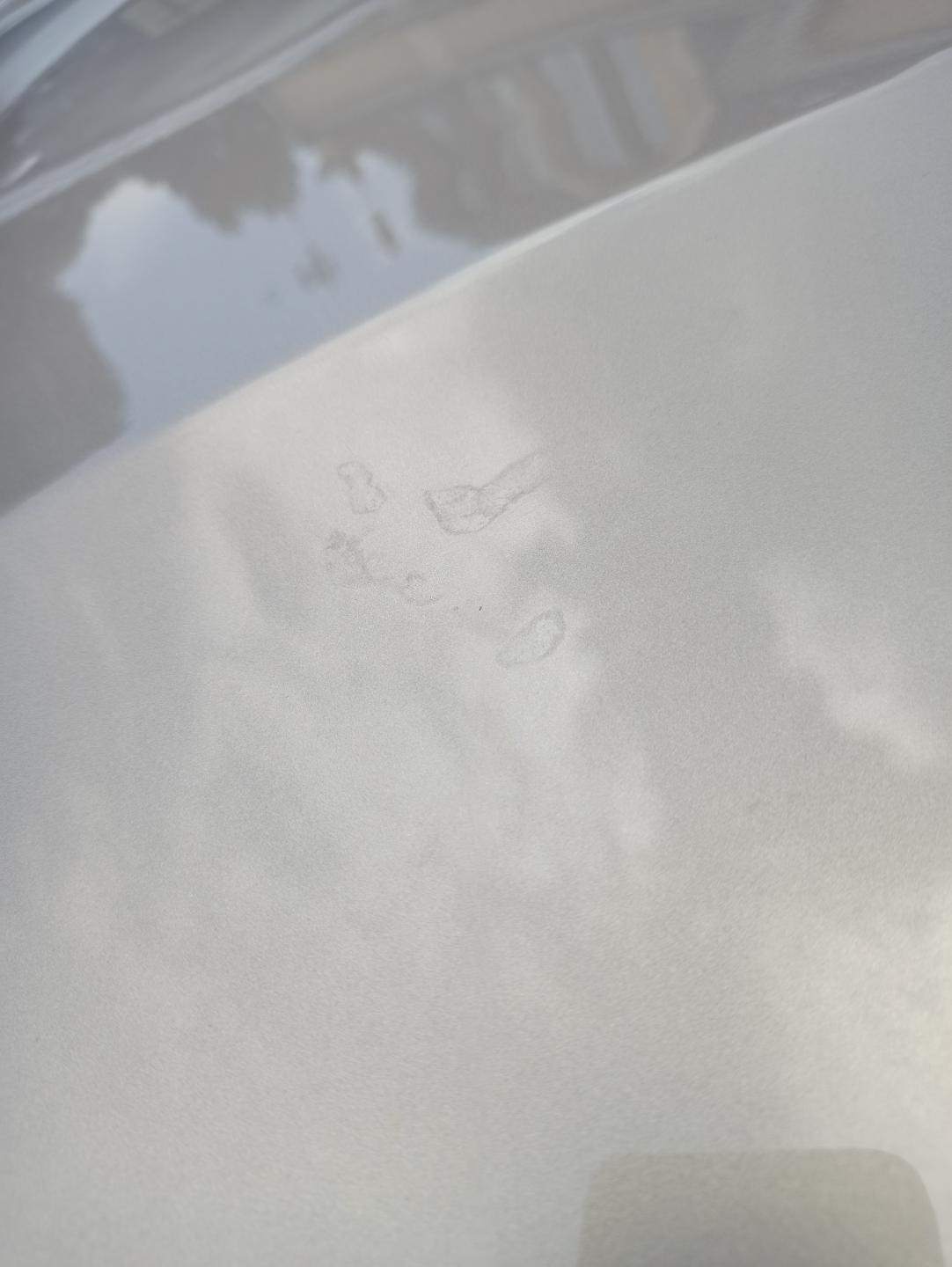

PremieRacing 6317 Posted June 14, 2021 (edited) Zbog ažurnosti moje drage supruge, i zbog kiselosti letećih krava, Jelta je zaradila grozno oštećenje laka... Kada se prvi put desilo s' početka proleća, lepo sam joj rekao i objasnio, odgovorila je "dobro, ne brini". Nakon toga sam više puta odmah po njenom povratku s' posla išao da perem auto pošto su kisele fleke bile prečnika cca. 10-20cm i mnogobrojne... Opet je rekla "neću više tu da parkiram". Uspeli smo par puta da se spasimo. Onda sam ja otišao van grada na 5 dana i kad sam se vratio imao sam šta da vidim. Zapeklo do bola. Oprao auto i....: Vodite računa gde parkirate i perite govna čim se desi. Znam da znate, al' da podsetim... Edited June 14, 2021 by PremieRacing 3 rkoma1986, nstyner and ISV_01 reacted to this Quote Share this post Link to post Share on other sites
ISV_01 5156 Posted June 14, 2021 Čisto je pitanje, pomaže li tu i keramika i vosak....pH vrednost izmeta je vrlo kisela, oko 3-5 vrednosnih jedinica. Samo dodati vodu i gledati kako izjeda sve, čak i fasadne elemente, a ne lak i metal. Quote Share this post Link to post Share on other sites
PremieRacing 6317 Posted June 14, 2021 Pomaže sve i bilo šta, al' na kratke staze... Ako ostaviš i zaboraviš, ne pomažu ni kožne gaće. 1 Reacher Gilt reacted to this Quote Share this post Link to post Share on other sites

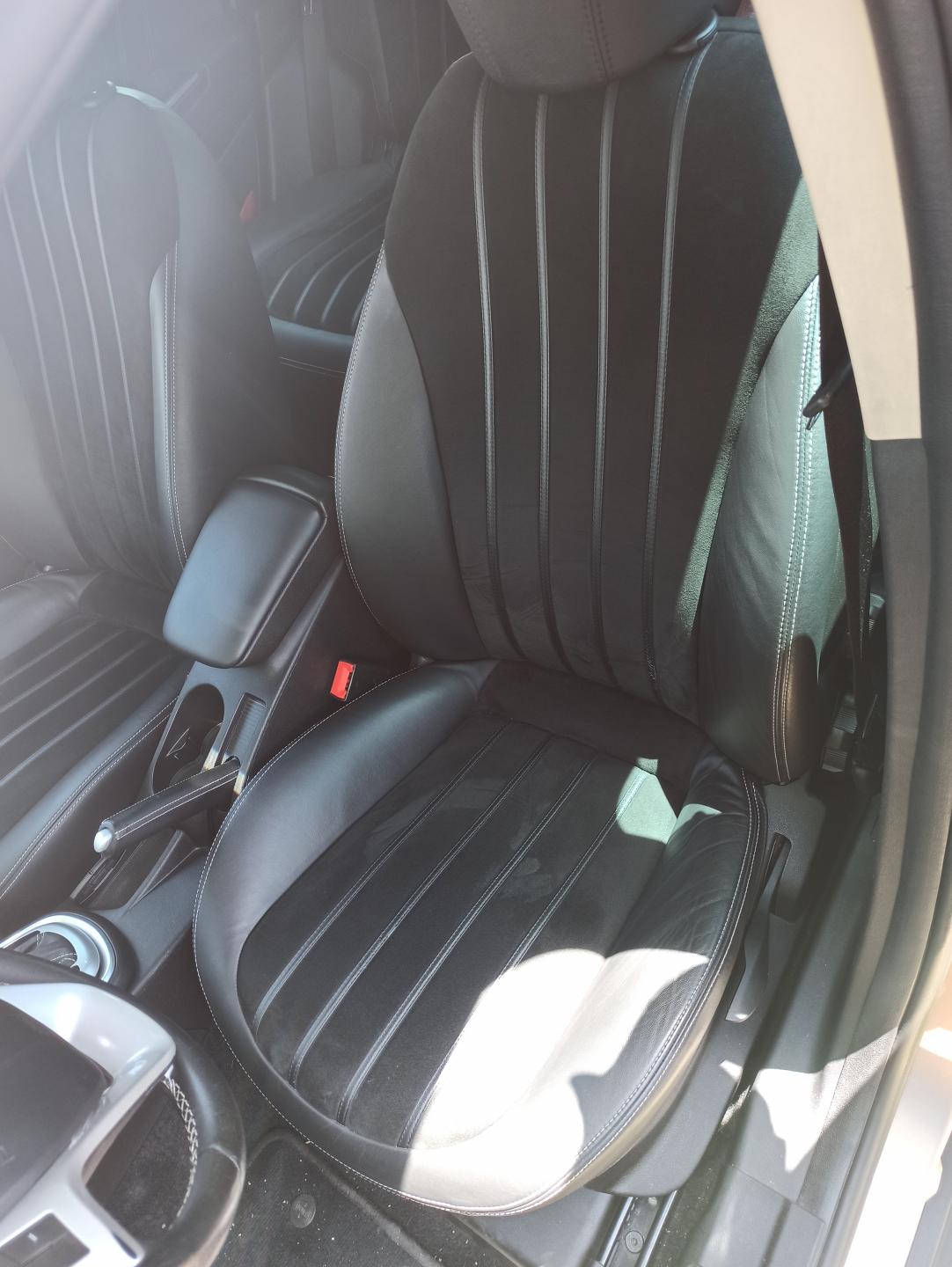

PremieRacing 6317 Posted June 21, 2021 Neko je negde u nekoj temi spominjao kako Deltina sedišta brzo propadaju pa sam morao moje da proverim...na 100+hkm se ni konac nije uprljao. Quote Share this post Link to post Share on other sites
integralac 2895 Posted June 21, 2021 Pa jesu "propala" evo bubreg na sedalnom delu po malo dobio bore, tako je i kod mene a proglasena su kao propala 166000km 1 PremieRacing reacted to this Quote Share this post Link to post Share on other sites

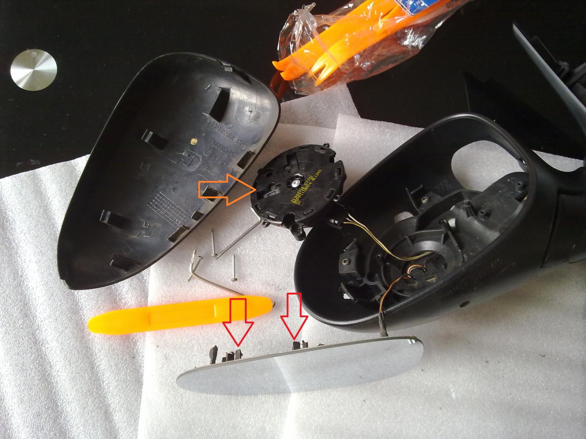

PremieRacing 6317 Posted June 22, 2021 E, to! Znači kod tebe u temi se malo diskutovalo... Što se Delte i kvaliteta tiče, prilično sam zadovoljan. Neke stvari su baš neverovatno super a neke su mi krš, jad i beda ali kad se uzme prosek - odličan odnos dobijenog za uložene novce. Lepo se kotrlja, lepo menja, još lepše koči, zvuk zatvaranja vrata (kad se nežno zatvore) i pogotovo gepeka me oduševljava, a sa druge strane zvuk zatvaranja haube je Nego, nešto se desilo i nikako da se setim da pitam za savet. Nakon jednog bliskog kontakta retrovizor o retrovizor u gradu, staklo levog retrovizora je nekako postalo 'labavo' i grozno vibrira na autoputu. U gradu ne, ali primetio sam istu stvar u perionici kad krene onaj fen da suši auto, ogledalo igra k'o popizdelo. Probao sam da ga skinem, da ga povučem ka spolja da ispadne skroz pa da vidim šta je i da ponovo lepo učvrstim ali nisam uspeo. Kako to rešiti ako neko ima iskustva ili zna kako se skida i montira ogledalo spoljnog retrovizora? Quote Share this post Link to post Share on other sites
djomla 8486 Posted June 22, 2021 Probaj ogledalo prvo malo na gore da pomeriš pa onda ka sebi, tako bi trebalo da se skida. Sent from my HRY-LX1T using Tapatalk 1 PremieRacing reacted to this Quote Share this post Link to post Share on other sites
ISV_01 5156 Posted June 22, 2021 1 hour ago, PremieRacing said: Kako to rešiti ako neko ima iskustva ili zna kako se skida i montira ogledalo spoljnog retrovizora? Mislim da je procedura ista kao i za Novi Bravo, znam da je Ivan postavio negde. Verovatno je drzac samog stakla popustio i zato landara, a on se menja sa staklom sa grejacem. 2 darkman14 and PremieRacing reacted to this Quote Share this post Link to post Share on other sites
PremieRacing 6317 Posted June 22, 2021 More, sve ću to da ubudžim bez problema samo da ga skinem...ne menjam ništa (osim ako ne polomim ). Quote Share this post Link to post Share on other sites
Ivan 25712 Posted June 22, 2021 Isto je naravno kao na Bravu. Imas plasticni kruzni prsten sa zabicama na samom staklu. Mozes da probas da povuces nekim vakuum nosacem (za telefon). Ali pazljivo, najbolje prvo oteraj staklo u donji polozaj, pa provuci neki srafciger sa kukicom i otkaci zabice. Da ih ne bi polomio, a kada krene, posle ostale idu lako. Te kruzne zabice uskacu u nosac stakla koji je usrafljen za motorcic za nivelaciju. Sto kaze imenjak, moguce da sam negde kacio slike, ali se ne secam . Znam da ih negde imam na starom telefonu, kacim svakako ako ih nadjem. Jedna slika, 1000 reci. 1 PremieRacing reacted to this Quote Share this post Link to post Share on other sites
Ivan 25712 Posted June 22, 2021 (edited) 6 hours ago, PremieRacing said: Kako to rešiti ako neko ima iskustva ili zna kako se skida i montira ogledalo spoljnog retrovizora? Stize podrska kume , nisam te zaboravio. Nadjoh konacno slike kada sam kupusao. Da ih ne bi polomio - spustio sam ogledalo u donji polozaj, pa sam par gornjih zabica na staklu (oznacene crvenim), zakrivljenim srafcigerom oslobodio od "tanjira" na motoricu za nivelaciju (narandzasto). Ostale posle idu lako i staklo ispada, imas naravno i zice za grejace. Moguce da si udarcem polomio nosac motorica (drzi se na 3 srafa) ili neku od ovih zabica koje drze staklo za motoric. Ili si mozda kupio dizel, pa igraju stakla . Edited June 22, 2021 by Ivan 1 PremieRacing reacted to this Quote Share this post Link to post Share on other sites

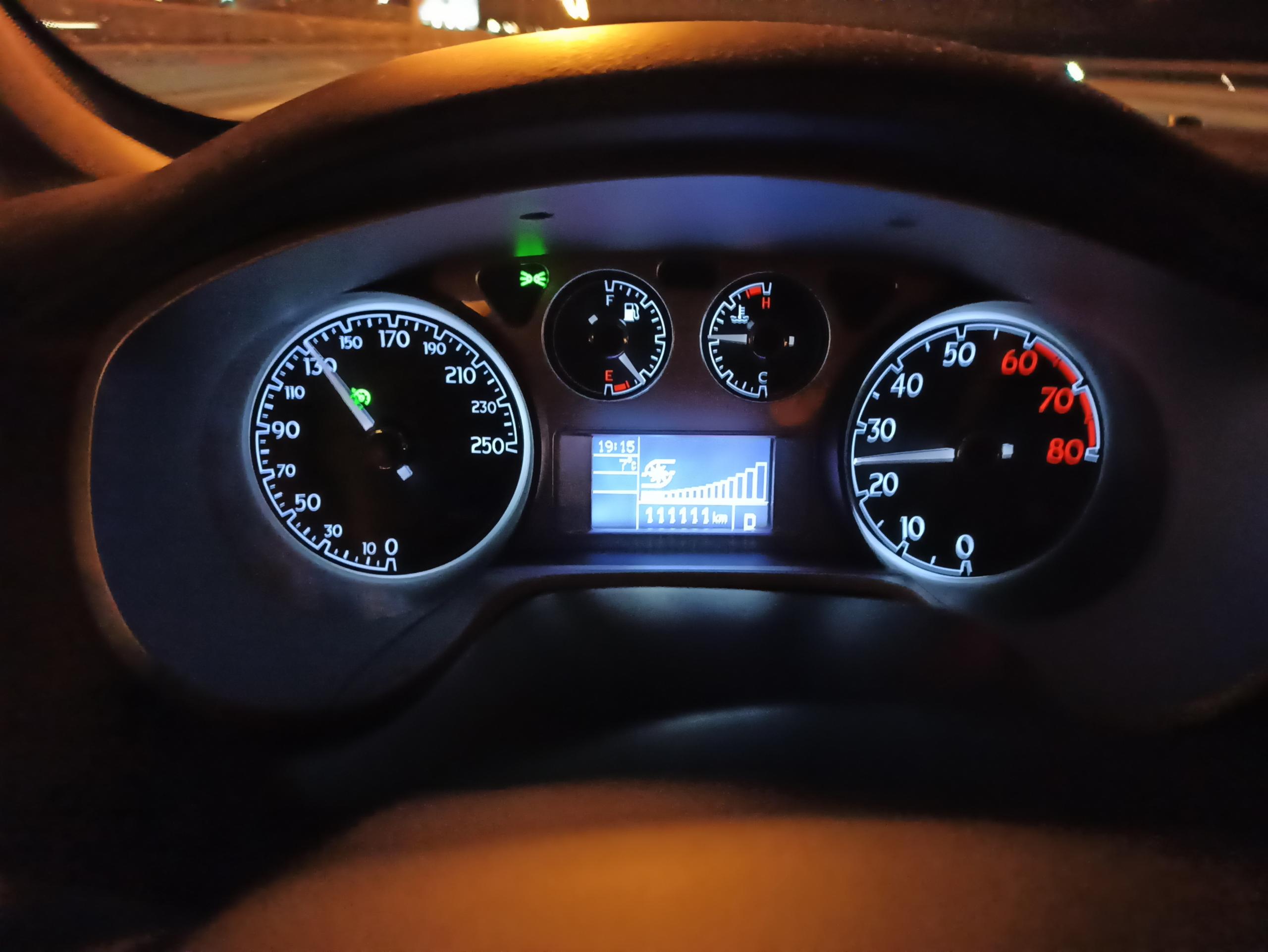

PremieRacing 6317 Posted June 26, 2021 Danas Jelta pipnula za debljinu kazaljke preko 240... žao mi je što nisam slikao pa kao da se nije ni desilo. 4 MS PK, TheWickerMan, ISV_01 and 1 other reacted to this Quote Share this post Link to post Share on other sites
