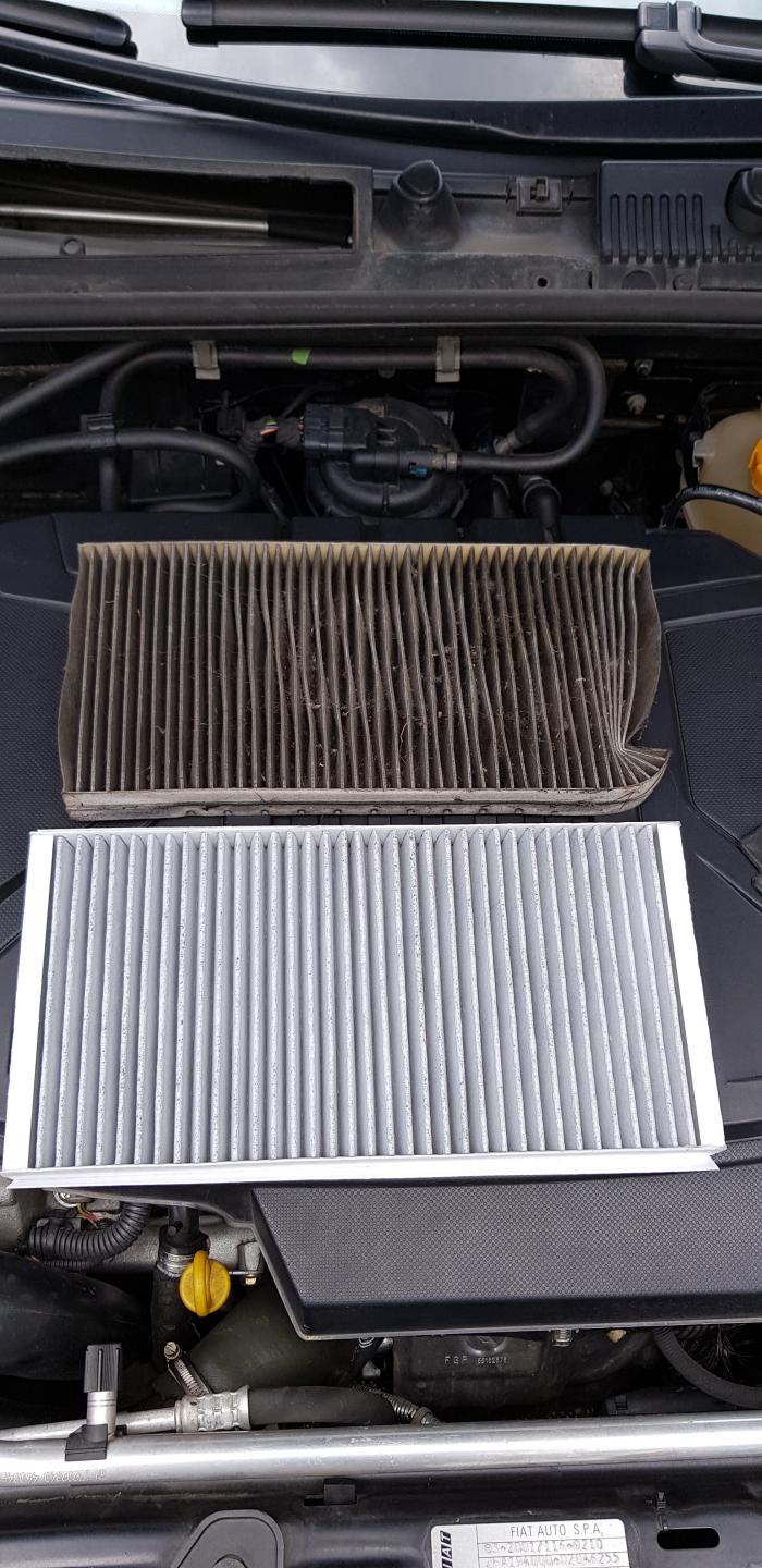

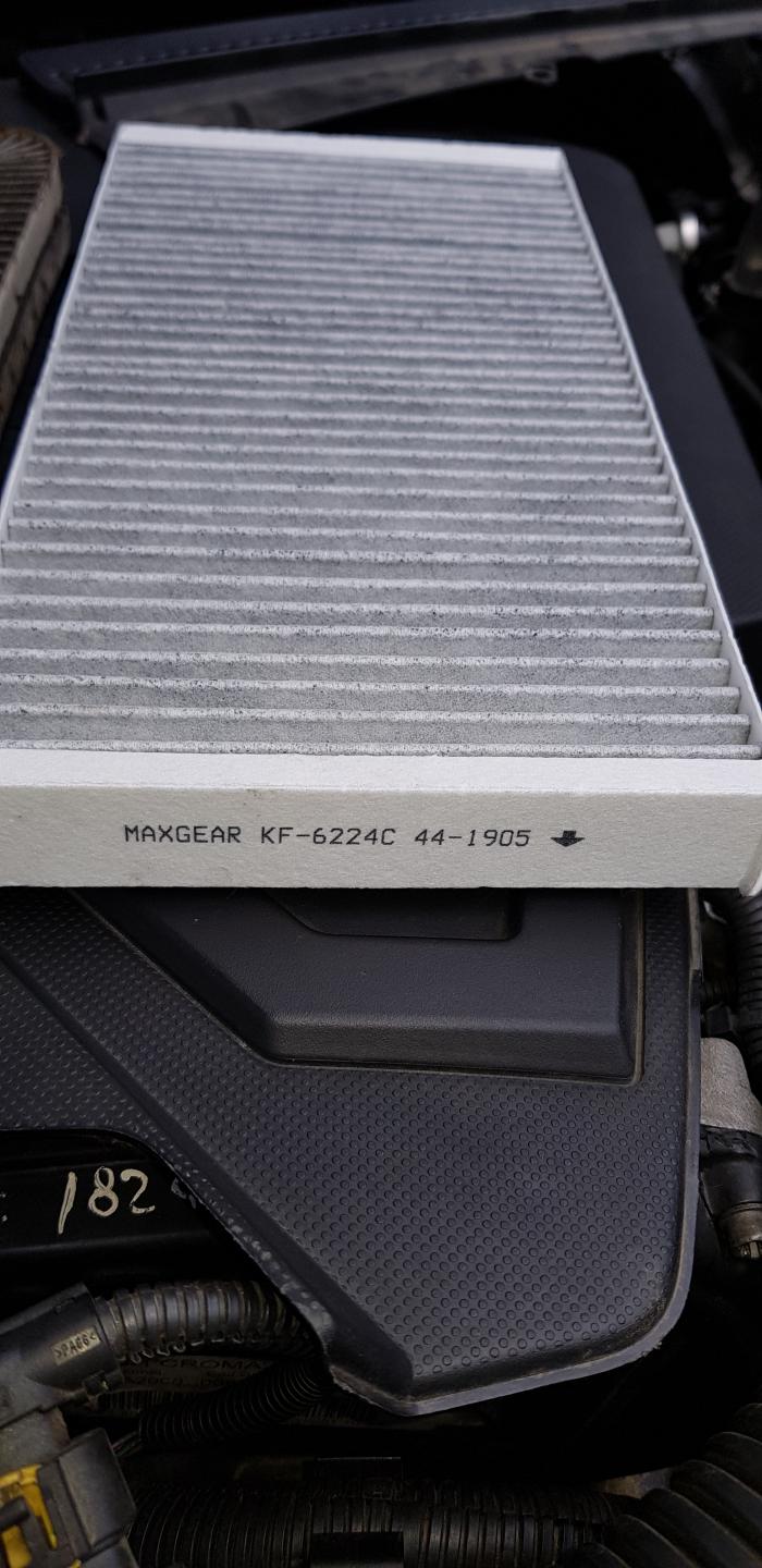

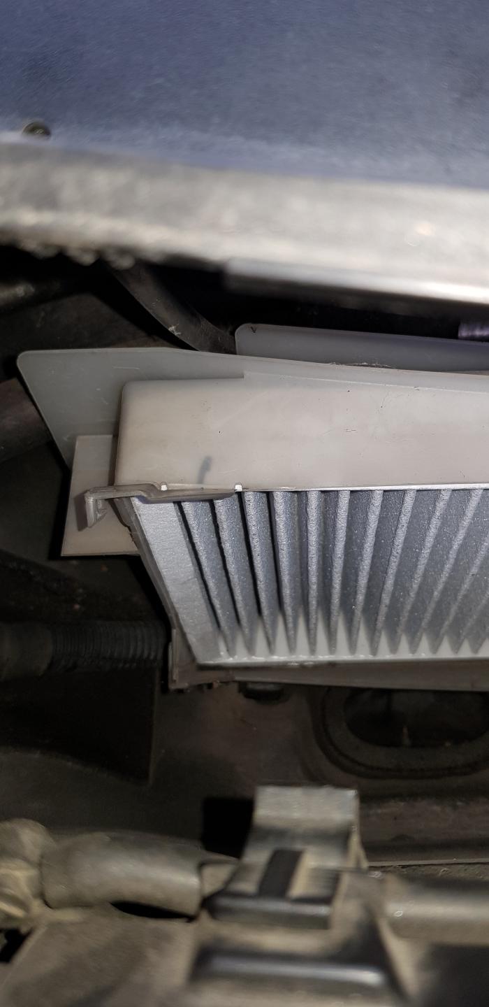

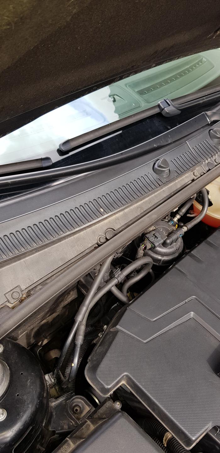

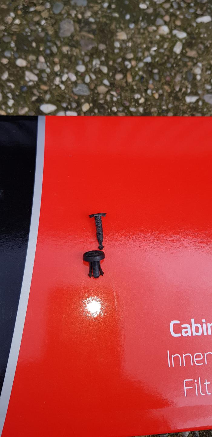

ediedi 15 Posted September 9, 2019 (edited) Pozdrav, zamjenio sam filter kabine pa evo par slika ako kome bude trebalo. Na drugoj slici se vide tri plasticne kopce koje idu van, na trecoj kako izgleda ta kopca, znaci prvo ide tanji dio van da bi kopca mogla van, treba paziti da se tako vadi jer inace puca. Na petoj slici se vidi filter u samom kucistu, stvarno je lagano za zamjeniti ga, u gornjem lijevom i desnom kutu ima kopca koja se potegne da filter moze van, na slici je u otvorenom polozaju samo se poslije natrag stisne i to je to, filter koji sam kupio ima ugljicna vlakna u sebi i na njemu je strelica koja pokazuje u kojem polozaju mora biti postavljen. Edited September 9, 2019 by neshaoct formatiranje & precizirao naslov teme 1 1 neshaoct and neshtry reacted to this Quote Share this post Link to post Share on other sites
