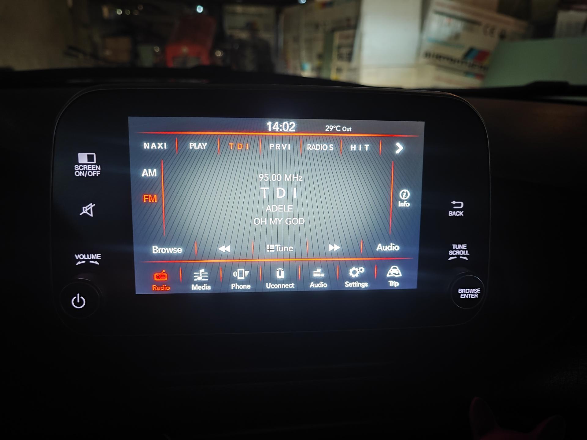

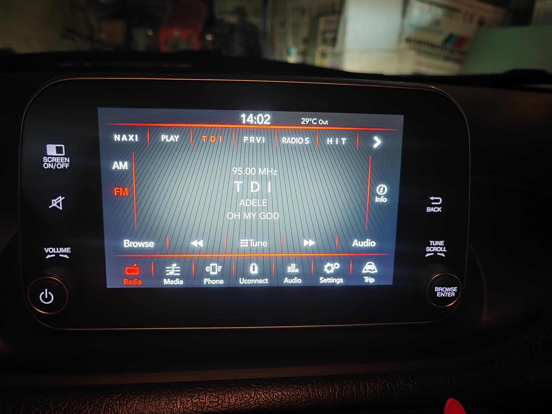

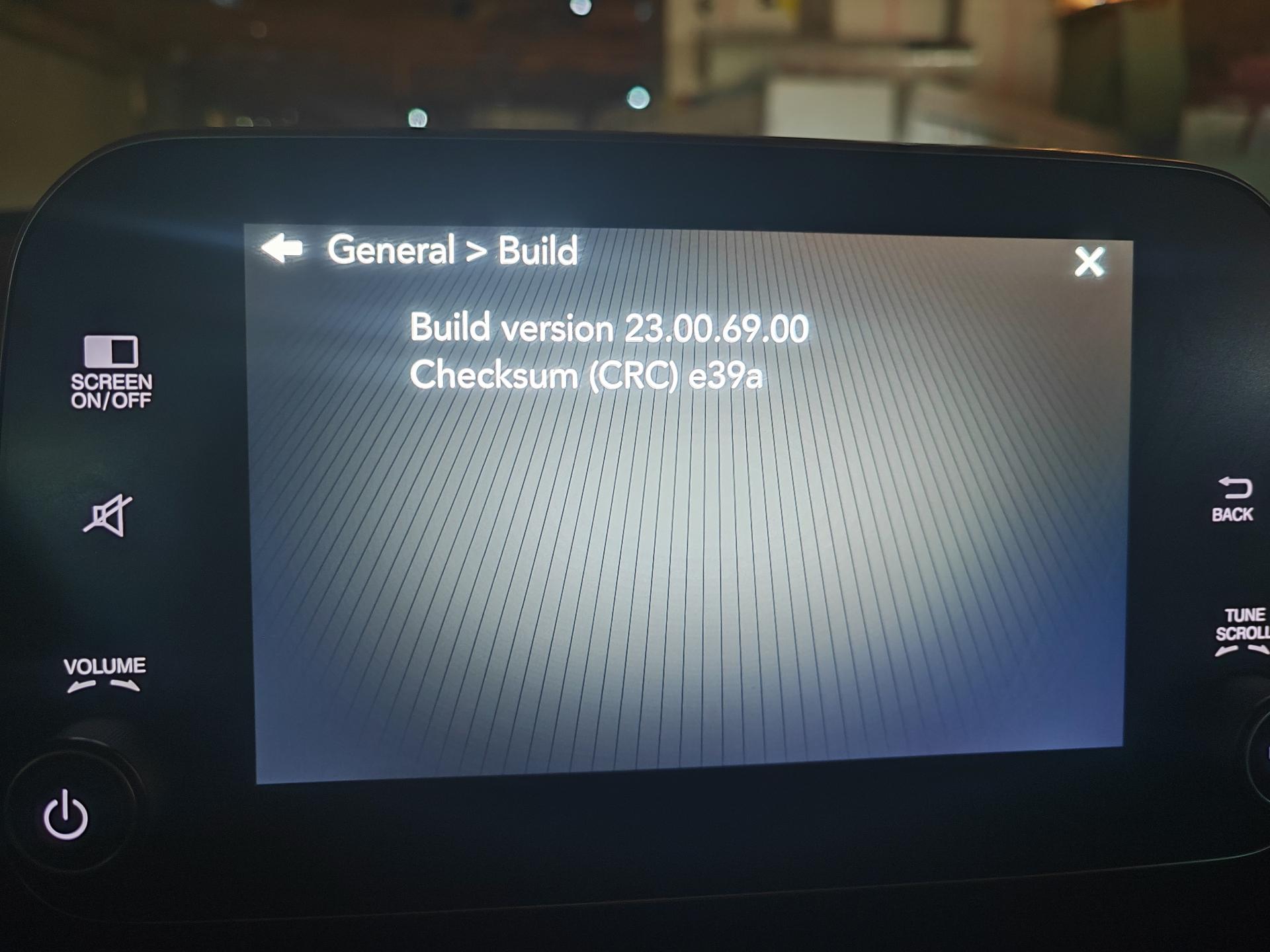

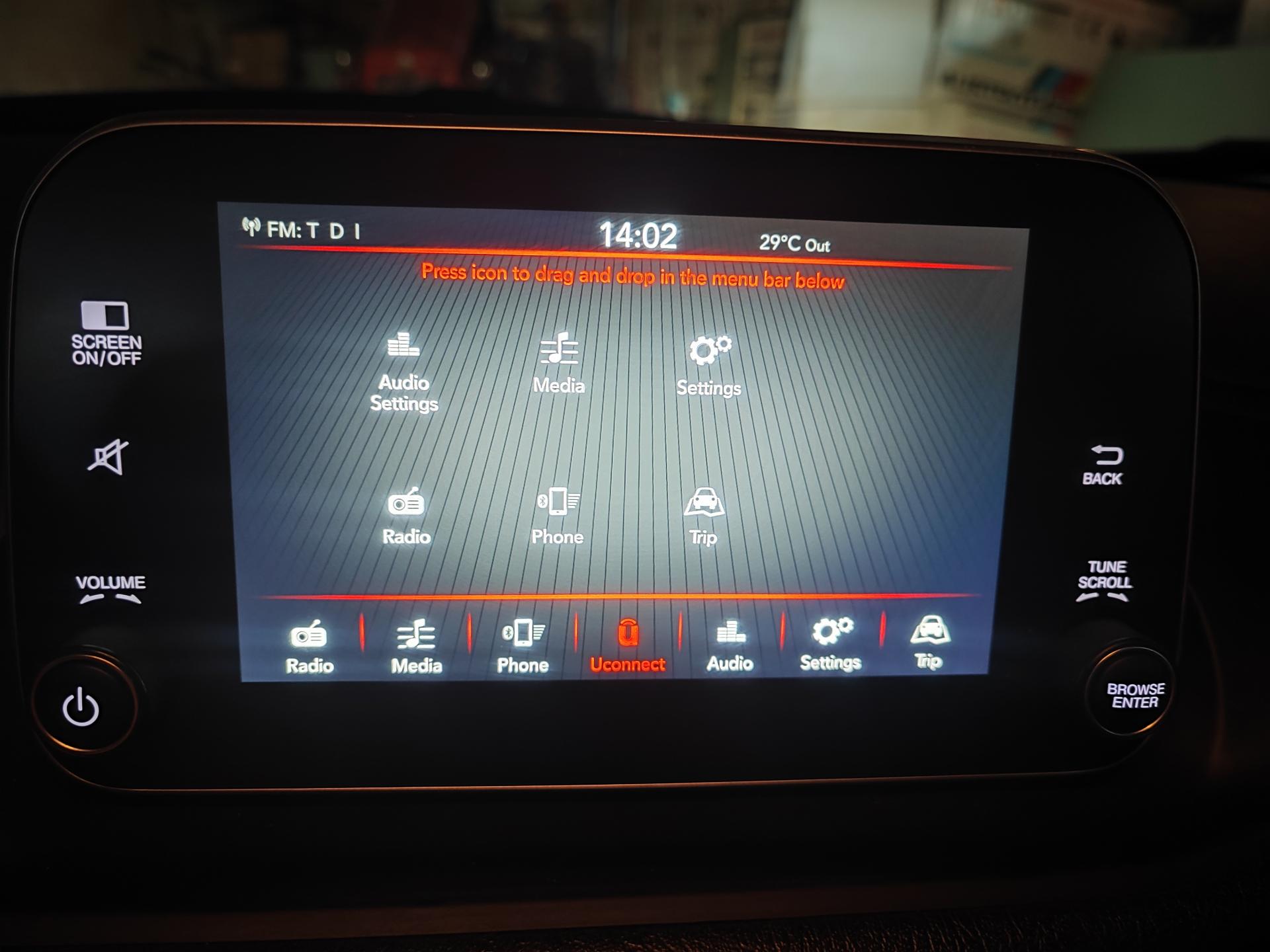

Ljudi imam Fiat Tipo HB 1.6 16v Multijet Lounge plus 2018 (05/2018) koji ima Uconnect 7'' multimediju. Vec 2 meseca pokusavam da istrazim sve o multimediji i bas sam se razocarao kad sam provalio da je verzija Arapska. Stvarno bi mi puno znacilo Android Auto ali vise od toga CarPlay i zadrzao bi OEM multimediju jer volim da sve imam fabricki na autu. Nikakvih problema nemam ni sa zadnjom kamerom ni sa senzorima sve radi kao iz fabrike. Da li postoji mogucnost zamene OEM verzije cele multimedije a da ne osteti funkcionalnost vozila i koja je tacna procedura? Da li mora Proxi da se odradi nakon toga i da se uskladi sa autom. Razmisljao sam i o android opciji ali video sam da menjaju u Turskoj komplet OEM ceo i da posle toga sve radi kako treba i ima android i carplay? Ja zivim u Ljubljani i vrlo rado bi dosao za Srbiju ako bi neko to moga sa garancijom da potvrdi i ugradi. Ovo je moja verzija multimedije.

Mora proxi ali mora baš neko ko zna šta radi - ne znam takvog.
Cena svega toga će ti biti veća nego cena nekog kineza

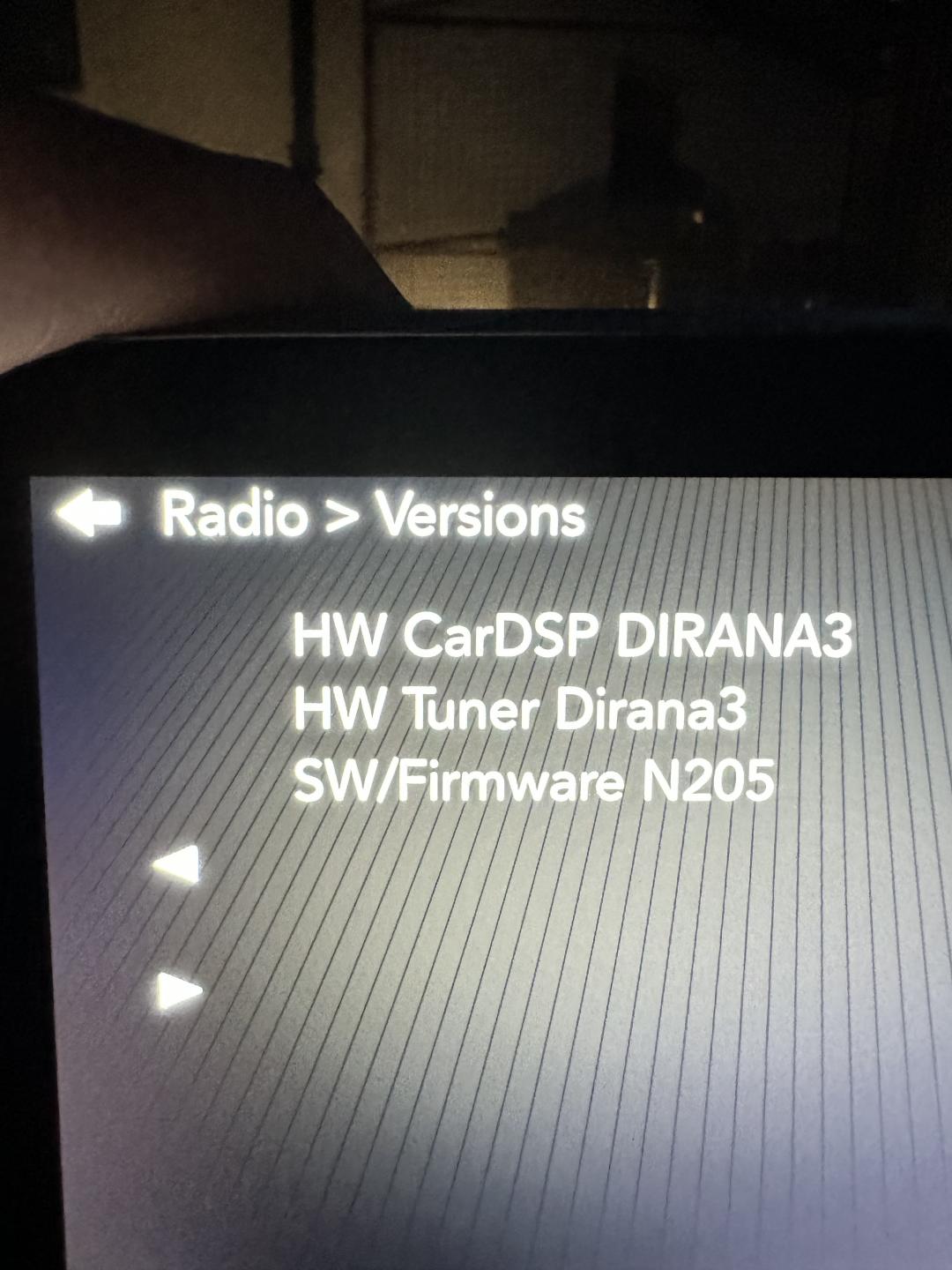

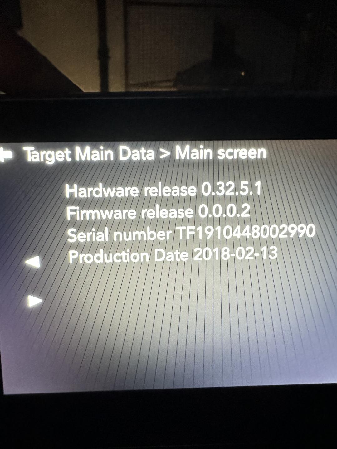

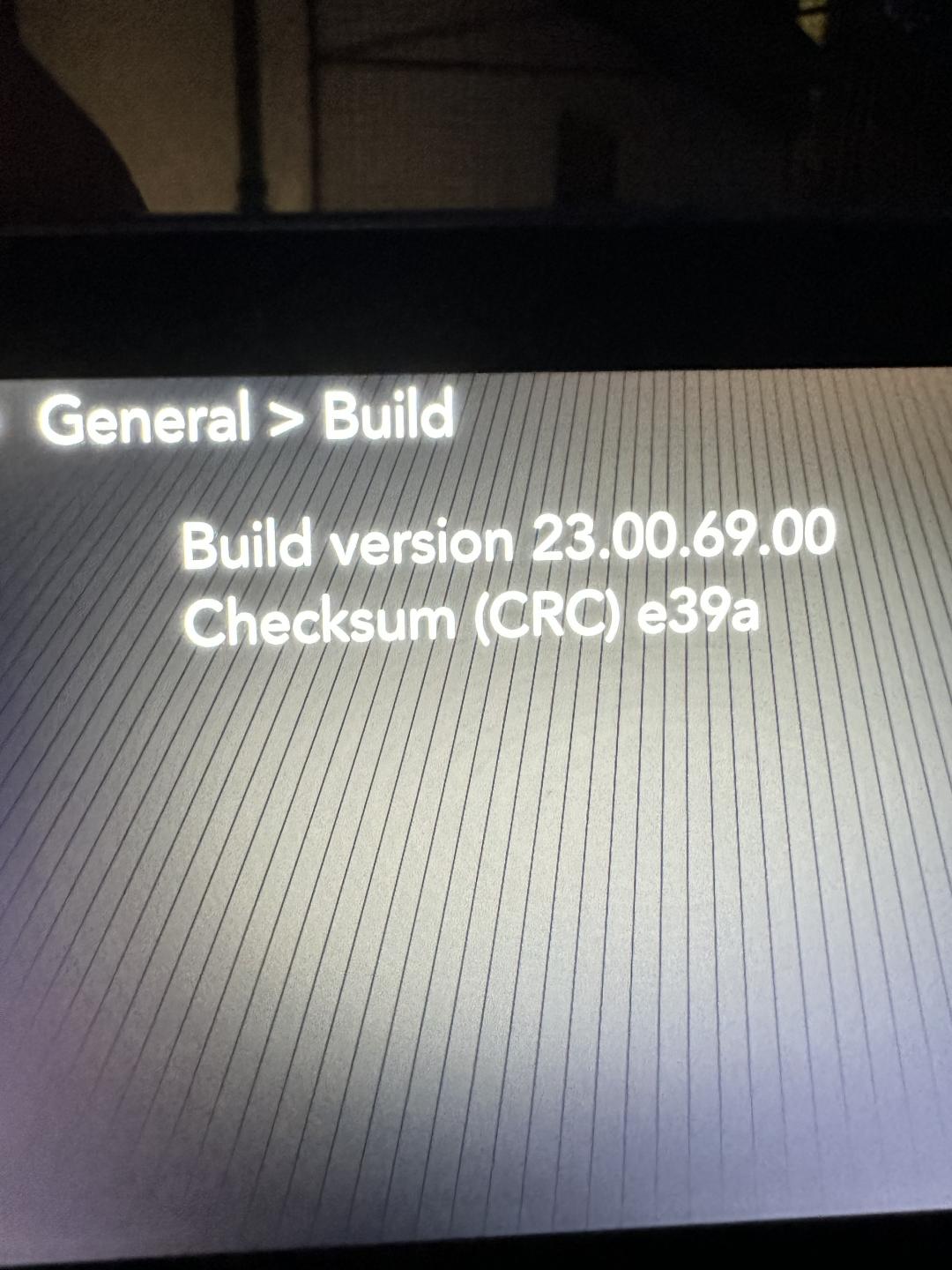

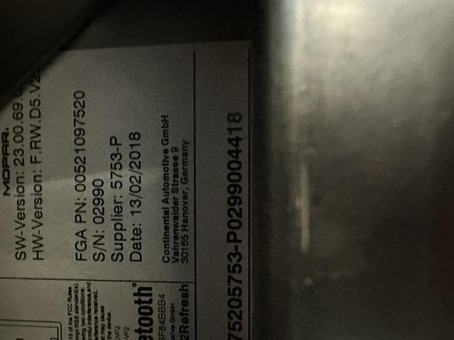

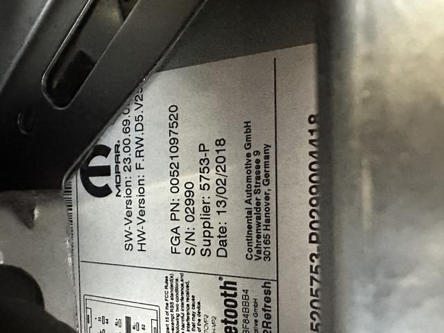

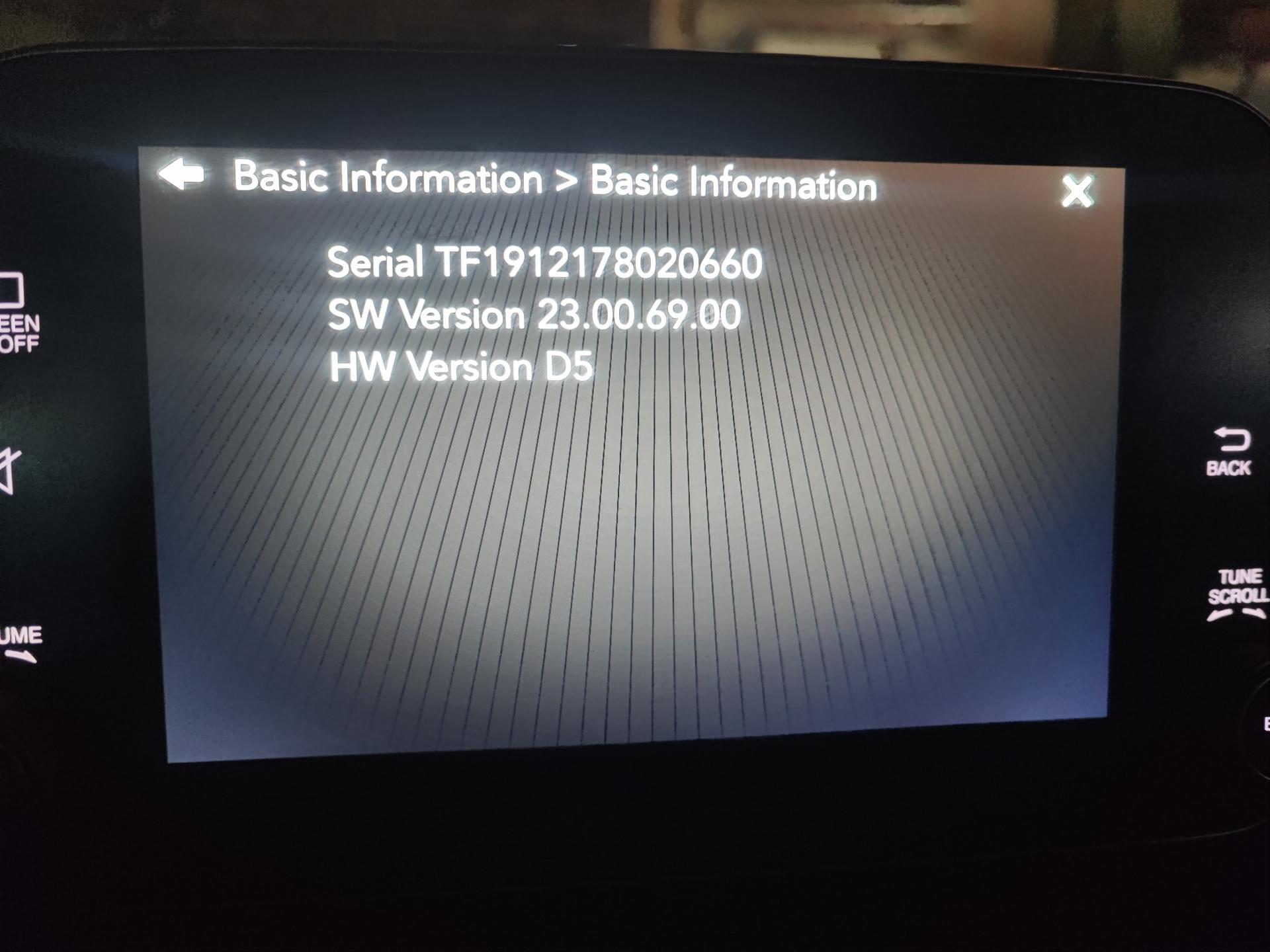

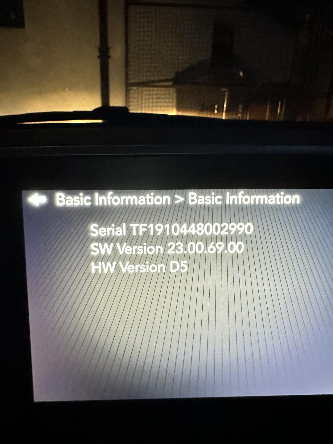

Dosta sam proucavao (skoro 2 meseca) za ovu multimediju i citao i na clubtipo italijanski forum i poljski prevodio sve postove pa tako i ovde. Moja multimedija nema fabricku NAV i nema DAB. 7 '' ekran iz 2018 sa zadnjom rikverc kamerom i sve radi prefektno i tecno ali nema opciju za carplay i android. Bio sam do Italije u jednom servisu koji se iskljucivo bavi Fiat vozilima i multimedijom i problai su povezati na dijagnostiku i promeniti byte 157, 160 i 235. NIje uspelo nakon promene i nije radio ni CarPlay i Andorid Auto. Verzija koju ja imam i koja se vidi na slici ima oznaku za HW- Version : F.RW a ne F.EU. To je Ceska multimedija VP2 Refresh i bas na italijanskom forumu sam citao da ta multimedija Arabic ne moze da se otkljuca preko OBD2 ELM kabla i MultiECUScan-a menjanjem byte-ova. Jedini post koji sam nasao je da neko ima 2019 Fiat Tipo i da ima Arabic multimediju ali mu radi Android Auto a CarPlay ne. Ali on ima i NAV a ja ne. Moje pitanje je bilo da li promenom kompletne OEM originalne multimedije + ekrana mogu da imam skroz sve funkcije auta i android auto i CarPlay. Jako me plasi kako ce se auto ponasati jer preoznaje drugu multimediju. Plasim se da ne rade senzori za kisu, parking, komande na volanu i da blinka kilometraza.

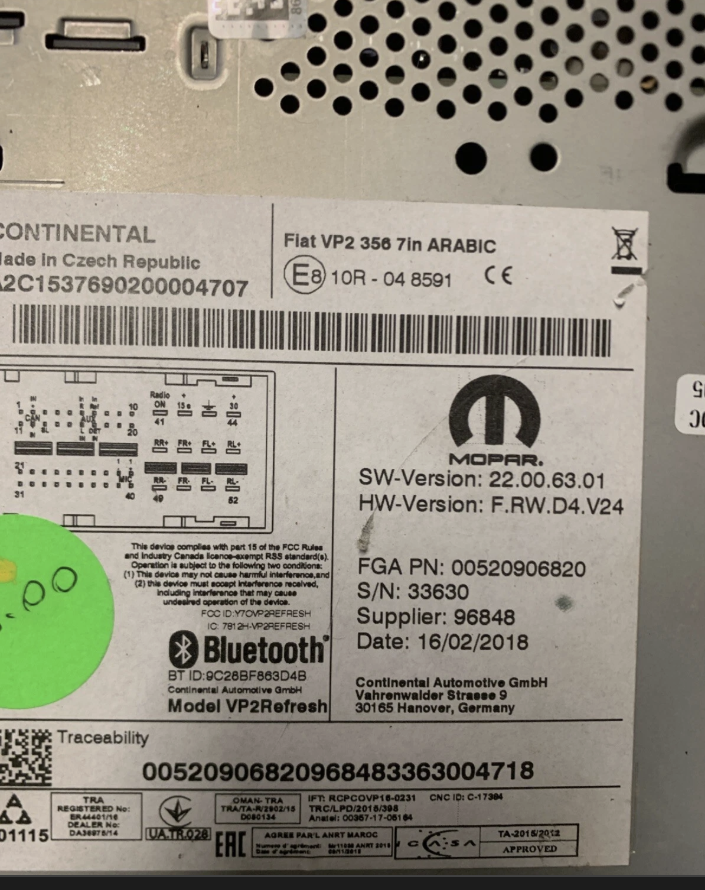

evo jedna slika arapske verzije multimedije pa pogledajte oznake na njoj i mojoj.

Na tvojoj se nigde nije videlo da pise ARABIC pa zato pitam.
OK, nisi slikao celu nalepnicu.
Ekran je glup i on se ne mora menjati.
Samo sa zamenom SIGURNO nece nesto raditi.
Cak i ako odradis PROXI nestace nesto sto ti je i ranije radilo.
Zbog toga kazem da to mora raditi neko ko se bas razume u to.
Naravno, treba ti i CODE od te nove multimedie pa pazi sta kupujes

Po nekim saznanjim sam dosao da oznaka F.RW je - Rest of World i one se ugradjuju za Bliski istok i Severnu Afriku i zbog jeftinijeg hardvera na koji se nije ugradjivao taj cip za android i car play reprodukciju cena je bila pristupacnija tim zemljama. To pricam za godista 2017, 2018 i 2019 gde je nakon toga bio standard taj CarPlay i Android Auto. F. EU je za evropsko trziste i oni uglavnom od 2016 pa do 2019 imaju taj cip koji je sadrzao reprodukciju CarPlay i AA ali uz otkljucavanje kroz Proxi. Sad gledam ako bi ja ubacio od istog modela samo EU ECE multimediju bez NAV kao sto je moj auto sa istim specifikacijama i istim funkcijama, da li bi onda proxi prosao bez problema?!
Rest of World - tu su štedeli a na evropskim su ugradjivali i ono sto se ne koristi (neki modeli bez navigacije imaju GPS modul i fleš memoriju).
