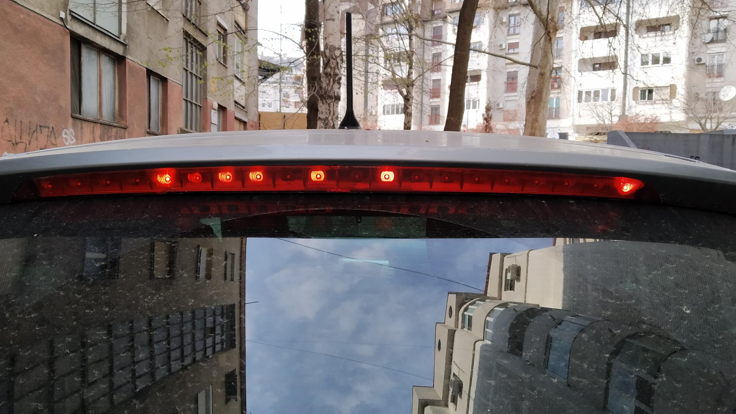

cika_kole 825 Posted December 16, 2019 verovatno je sve zivo izmenjao unutar fara...lepo izgleda... Quote Share this post Link to post Share on other sites
totti 13160 Posted December 16, 2019 Baš lepo. Quote Share this post Link to post Share on other sites
TheWickerMan 928 Posted December 17, 2019 Kad je otključao auto, upalile su mu se maglenke. Može li to na svakoj da se uključi i kako? Baš dobro izgleda ovo što je urađeno. Quote Share this post Link to post Share on other sites

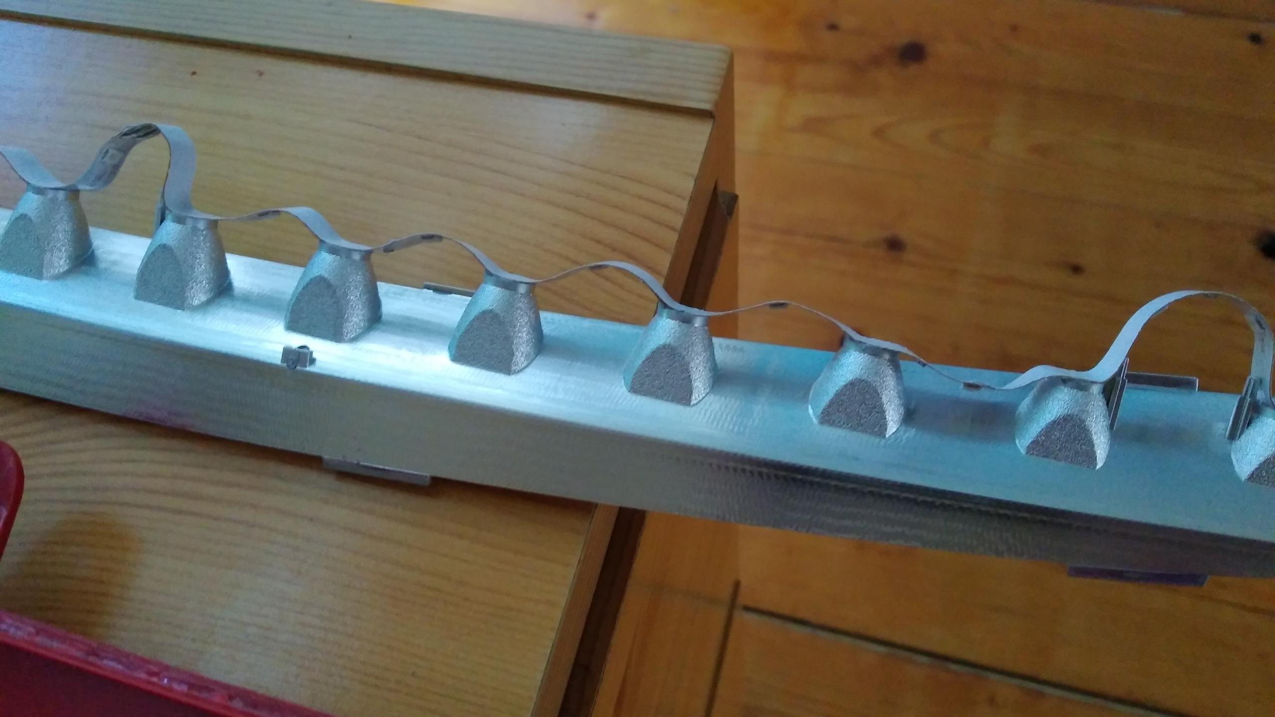

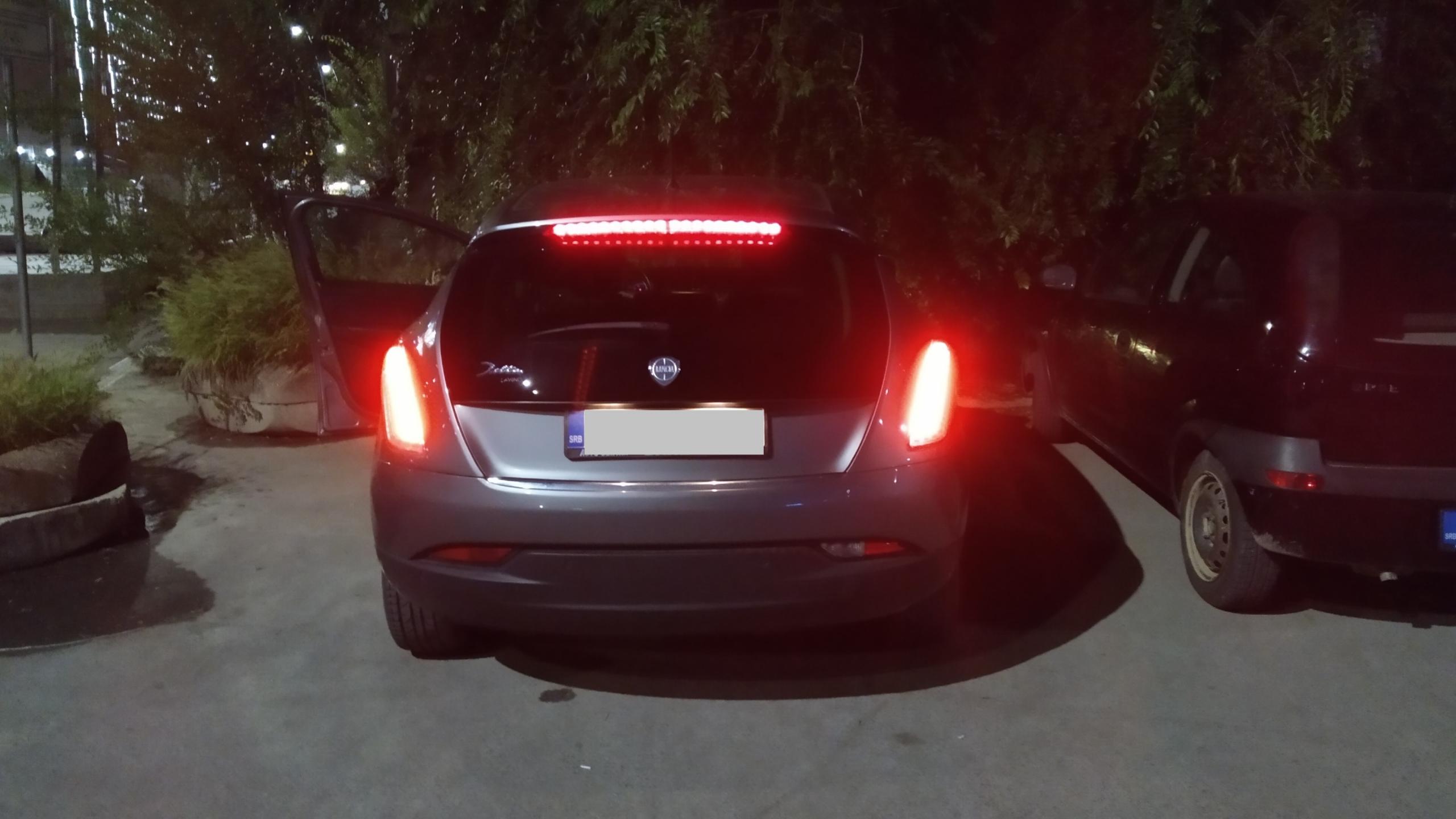

Fiica 20 Posted October 19, 2020 Da podelim svoje iskustvo oko dioda na Delti 3, kako na zadnjem desnom zmigavcu, tako i na trecem stop svetlu. Na zmigavcu nisu radile 3 diode - majstor ih je skinuo sa ploce i nalemio je 3 nove i dan danas radi ok. Ali mislim da postoji jednostavnije resenje od lemljenja novih dioda. Naime, na trecem stop svetlu mi je vecina dioda crkla. Jednostavno sam izvukao trece stop svetlo iz zadnjeg "spojlera" (ima na forumu kako se to radi, vrlo jednostavno i brzo), otvorio ga i izvukao plocu s diodama. I umesto nje sam zalepio led traku oho lepkom. Metar trake je bio tipa 250 dinara, od toga mi je trebalo 30ak cm. Jedino sam zice s konektorom dao elektricaru da skine sa ploce i nalemi na led traku. Kapiram da isto tako moze da se sredi i zmigavac. U prilogu su slike 4 3 bglion, cika_kole, Woodoo and 4 others reacted to this Quote Share this post Link to post Share on other sites
