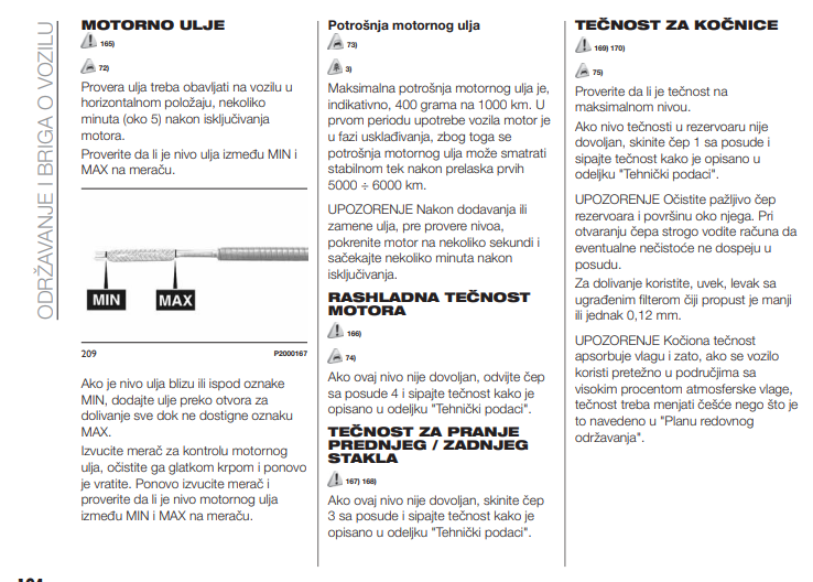

danko 167 Posted November 6, 2020 (edited) Imam jedno pitanje u vezi novog Tipa. Kakva su vam iskustva sa potrošnjom ulja? Na strani 194 uputstva piše: "Maksimalna potrošnja motornog ulja je, indikativno, 400 grama na 1000 km" ???!!!??? Mislim, pa to je 4 litra na 10.000??? Kakva su iskustva vlasnika? Edited November 6, 2020 by neshaoct spojeno 1 knezevic76 reacted to this Quote Share this post Link to post Share on other sites
neshaoct 9776 Posted November 6, 2020 @danko Pogledaj sada, nakon spajanja, sve ranije napisano u temi na kojoj smo. Inače, tih maksimalnih 400 gr na 1.000 kilometara je default odredba koja stoji u Fiatovim knjižicama za sve motore jedno 20-30 godina unazad, možda i duže. Quote Share this post Link to post Share on other sites

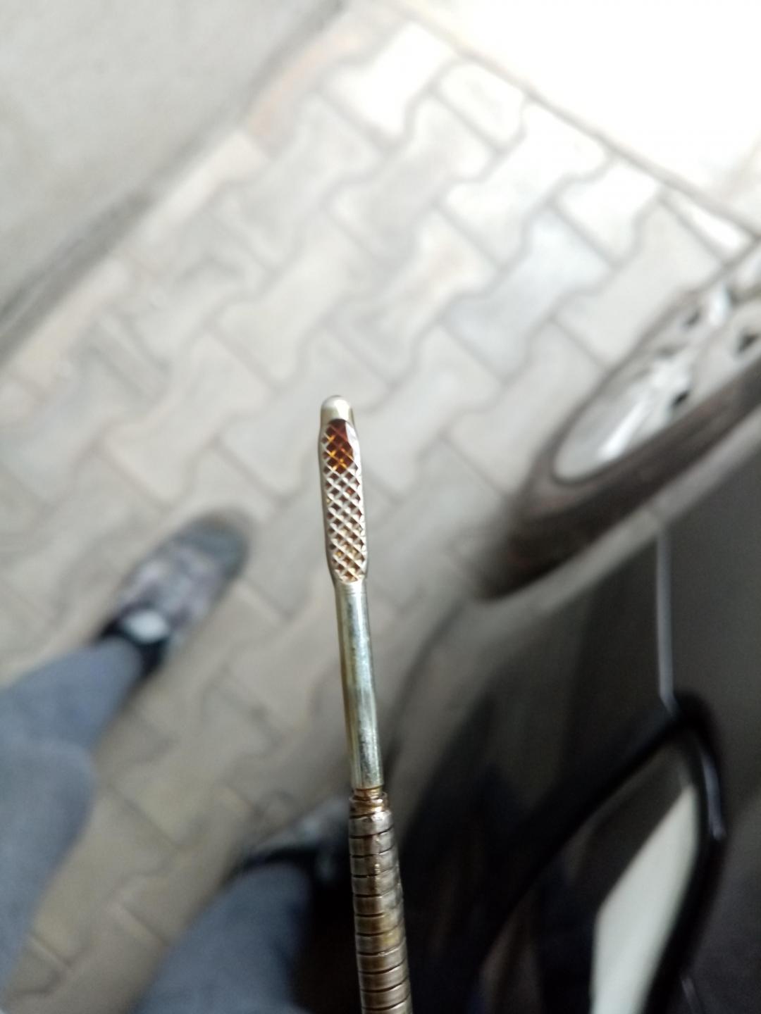

djole81ar 599 Posted December 3, 2020 Nivo ulja posle 4.000km od prvog servisa. Dosuo 300-400 mil prešlo pola. 30% otvoreni put, ostalo sve grad. 1 Ivan reacted to this Quote Share this post Link to post Share on other sites
horvat 7063 Posted December 3, 2020 Interesantno kako takva razlika izmedju 1.4 turba i 1.4 atmosferca. Pitam li se kroz sta potrosi, da nije nesto oko onog varijabilnog razvoda? Ne deluje mi da kroz karike toliko srkne... Quote Share this post Link to post Share on other sites

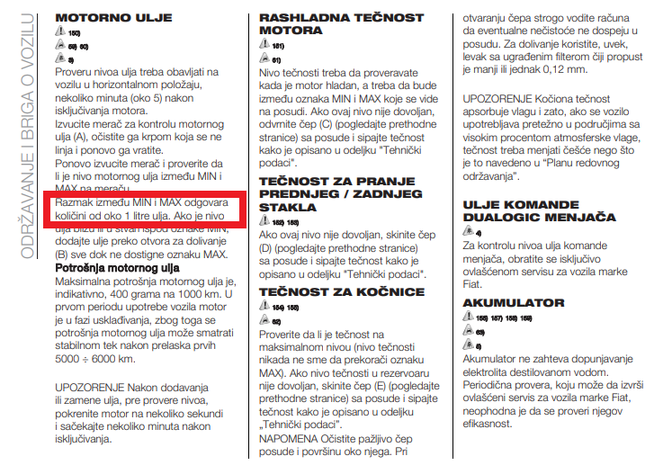

Ivan 25475 Posted December 3, 2020 To ja pisem godinama unazad , interesantno. Kao da su razliciti blokovi u pitanju , kod 1368 ccm turbaka (T-Jet, MultiAir) potrosnja se kod vecine ljudi koje znam krece 3-5 dl na 10.000 km. Zivo me zanima kako ce se po ovom pitanju pokazati FireFly. 1 hour ago, djole81ar said: Dosuo 300-400 mil prešlo pola. Izmedju MIN i MAX oznake je 1l, odnosno svaka ta "kockica" na slici je malo manje od 1 dl. Znaci da je svukao oko 7 dl na 4000 km - tj. ovim tempom to ce biti 1.75l ulja na servisnom intervalu. I to da racunamo da je interval 10.000 km. I to opet sa vrlo malo otvorenog puta, znaci da na otvorenom (pogotovo AP) verovatno przi jos zesce. Ali vec je odavno zakljuceno da je motor konstrukciono takav, pocevsi jos od 500L kada su ljudi krenuli to da prijavljuju kao neobicno. Jednostavno stvar o kojoj mora da se vodi racuna, pogotovo sto je i kapacitet manje od 3l ulja. Koje 5-40 ulje sipas, pretpostavljam Helix HX-7 ECT ili Seleniu K PE ? Quote Share this post Link to post Share on other sites
Jim9 96 Posted December 3, 2020 (edited) Mala ispravka. Od Min do Max je oko 550ml. Edited December 3, 2020 by Ivan Skinut nepotreban citat 3 Mijailović P., dach@ and horvat reacted to this Quote Share this post Link to post Share on other sites
djole81ar 599 Posted December 3, 2020 39 minutes ago, Ivan said: zmedju MIN i MAX oznake je 1l, odnosno svaka ta "kockica" na slici je malo manje od 1 dl. Znaci da je svukao oko 7 dl na 4000 km - tj. ovim tempom to ce biti 1.75l ulja na servisnom intervalu Pa ne verujem da će toliko. Do prvog servisa sam kupio 1l a nešto mi se i prosulo u gepek posle prvog sipanja, tako da je i manje od 1l potrošio. Nisam gledao posle servisa da li je bio do MAX simapno, a i ne znam koji je raspon MIN MAX, videću posle dokle se popeo nivo, ovo malopre ''prešlo pola'' je bilo par min nakon sipanja, verovatno će da slije još. Ja opet računam da do 1l će biti. Quote Share this post Link to post Share on other sites

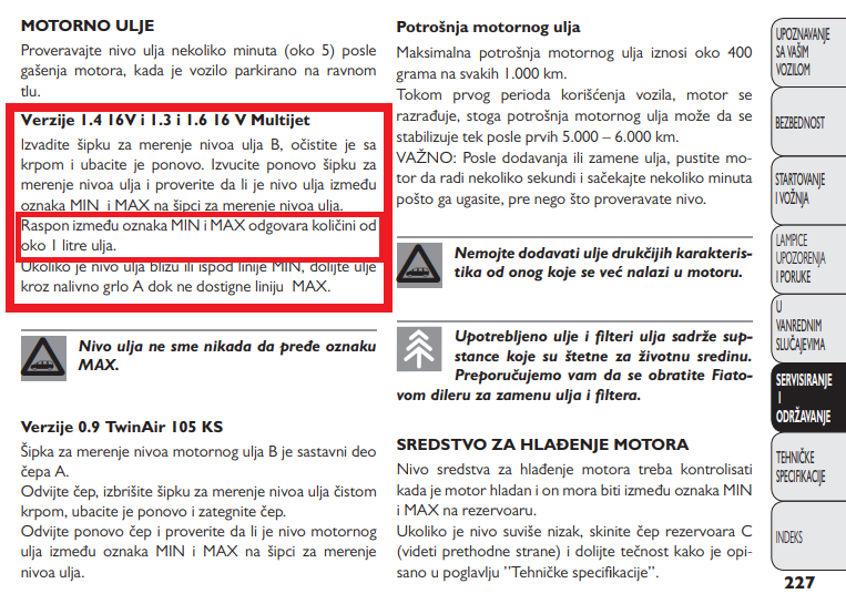

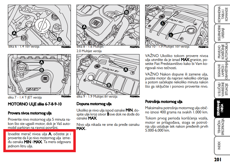

Ivan 25475 Posted December 3, 2020 43 minutes ago, Jim9 said: Od Min do Max je oko 550ml. Bukvalno decenijama unazad je na Fiatima ta mera bila 1l. Interesantno da je uvek to bilo navedeno i u Korisnickim uputstvima, a recimo za Tipo nisam video tu informaciju: Npr. za identicnu 1.4 16v FIRE motorizaciju (a i ostale) od novijih modela - identican podatak recimo u uputstvu za 500L (levo) i uputstvu za restyle 500L (desno): Kod mene je takodje 1368 ccm blok - ista prica i za atmo/turbo (FIRE, T-Jet, MultiAir) kao i za ostale motorizacije: Jedino ako su Turci nesto menjali, a da nemamo info . Druga stvar, kolega iznad kaze da je dolio oko 4 dl i da je nivo presao preko pola. Da je na sipci diff MIN-MAX pola litra, na ono sto mu je prethodno ostalo, sipao bi u tom slucaju do vrha sipke? Treca stvar, bilo bi mi nelogicno da motor koji fabricki troskari ulje ima tako malo "lufta" za kontrolu do minimuma. Nazalost, ubili su nam pristup do novijeg eLearn na "aftersales.fiat.com", tamo moze da se proveri sa 5 klikova. Kaci slobodno ako imas proverenu informaciju , najbolje bi bilo da gresim . 1 Zan Batist reacted to this Quote Share this post Link to post Share on other sites
djole81ar 599 Posted December 3, 2020 Izgleda je tako, 1l min max, sad sam proverio, nivo u motoru je blago iznad polovine, a sipano je nešto manje od 400ml, presuo sam ostatak u flašicu od 0,5l i ima još 100-150. Jedino što nisam gledao koliko je sipano u servisu... moguće da je i potrošio, ko će ga znati, ne znam što bi sad više nego u prvih 10.000... možda po gradu kreni stani više potroši, ovaj otvoreni put je većim delom do cg preko žabljaka, tu je stuko bar 200-300g NEgo, drugi je problem, sad vidim da sam uzeo 10w40 ulje Selenia 20K, umesto Selenia K pure Energy 5W40.. ja znam da je nešto K bilo... i to sam i dosuo... Ne verujem da može da bude problem? Nego na dalje, da li da uzmem 5W ili mogu ovo da dospiam? Quote Share this post Link to post Share on other sites
