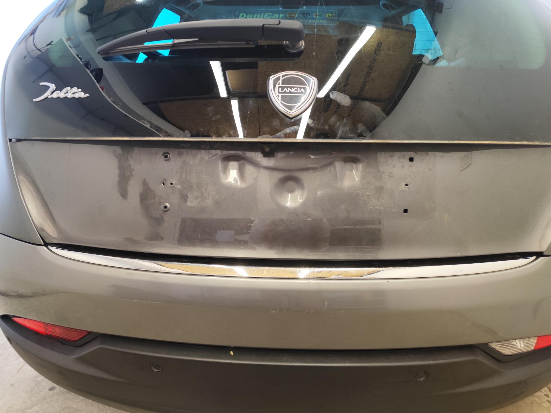

darkman14 6826 Posted July 16, 2024 @Axic čuli me poštari Ovako brzinska jedna Inače ovde su 50mm rupe, ne 60mm ako nekom zatreba. Videćemo koliko će potrajati 4 Ivan-Topola, knezevic76, PremieRacing and 1 other reacted to this Quote Share this post Link to post Share on other sites

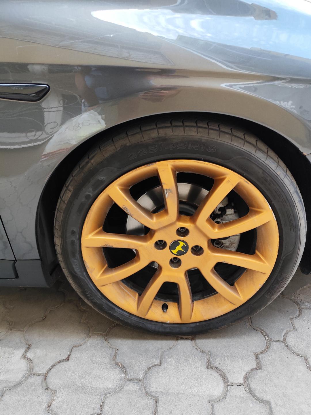

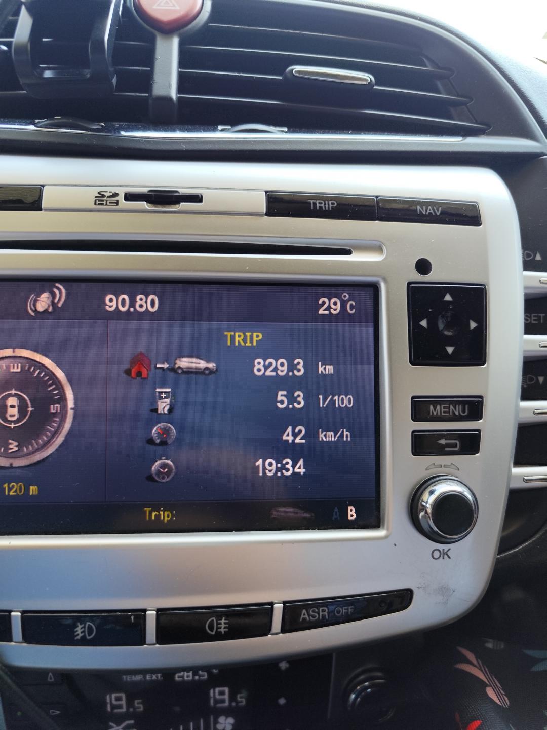

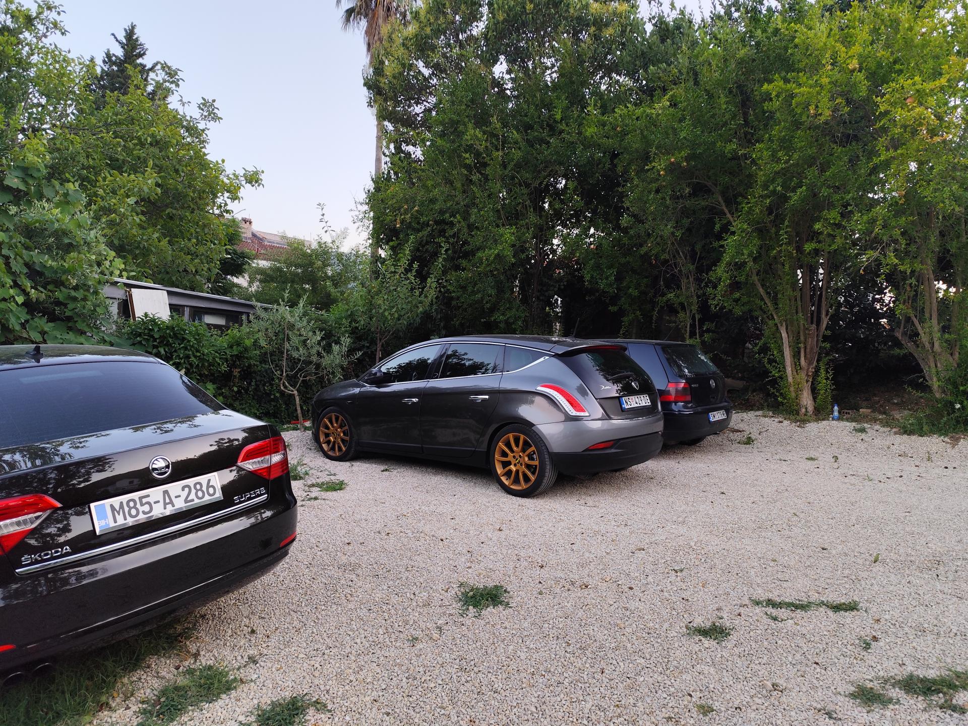

darkman14 6826 Posted August 5, 2024 ajd da se ne zaboravi, da se upise slika sa odmora... a evo i potroslnja na nekoj deonici (pun/prazan/pun rezervoar) Uglavnom je magistrala, sa malim cekanjima na granici (Niksic - Baosici - Trebinje - NS preko LO - Bijeljina), potrosnja po aplikaciji 5.42 l/100km I kako god probao, nema sanse pun rezervoar 1000 km da izgura 4 silenci, rkoma1986, Ivan-Topola and 1 other reacted to this Quote Share this post Link to post Share on other sites
knezevic76 9496 Posted August 5, 2024 Stavi dva rezervoara....Lepa delta, al BatMan znak pobedioSent from my SM-A546E using Tapatalk 1 darkman14 reacted to this Quote Share this post Link to post Share on other sites

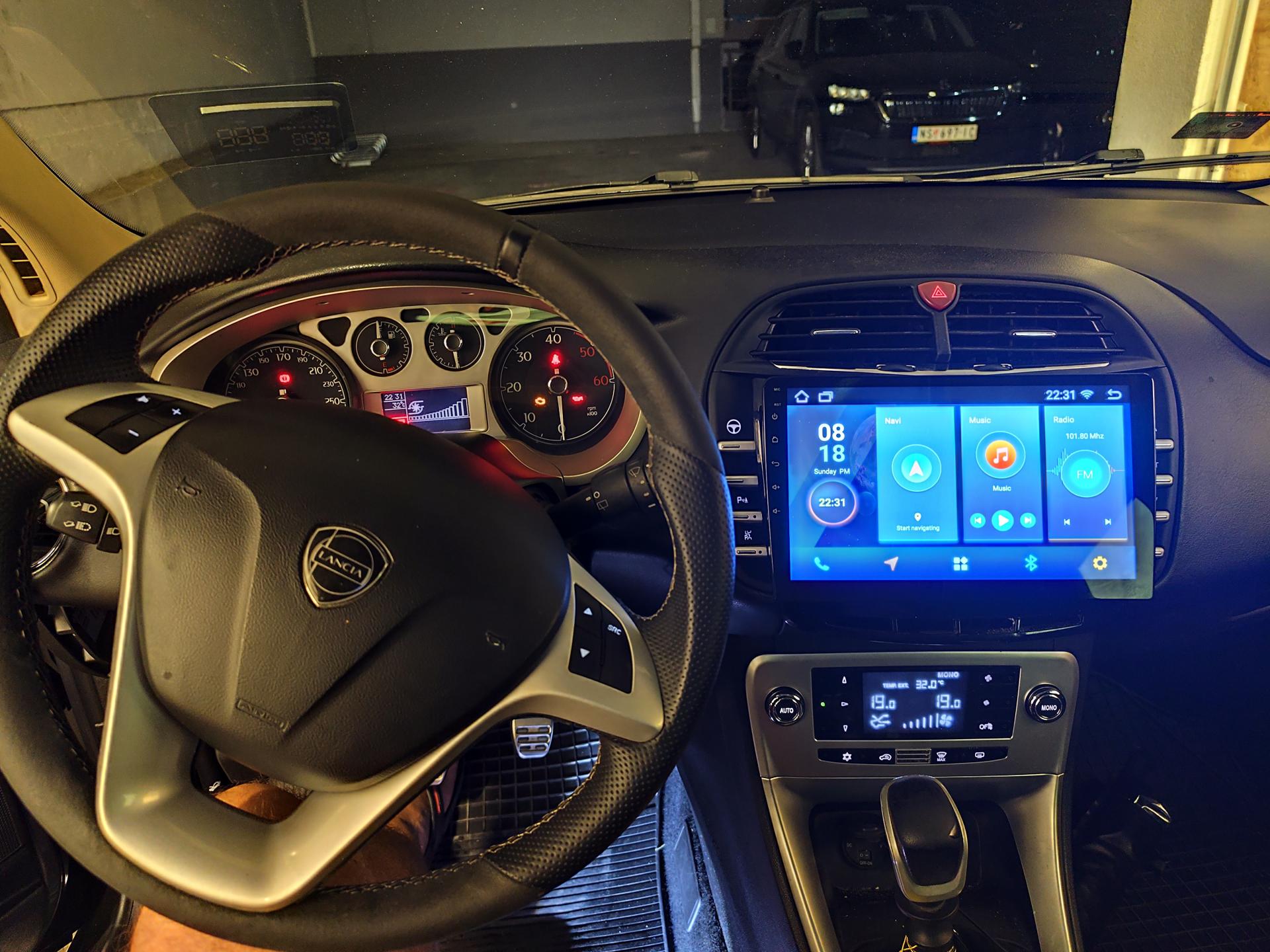

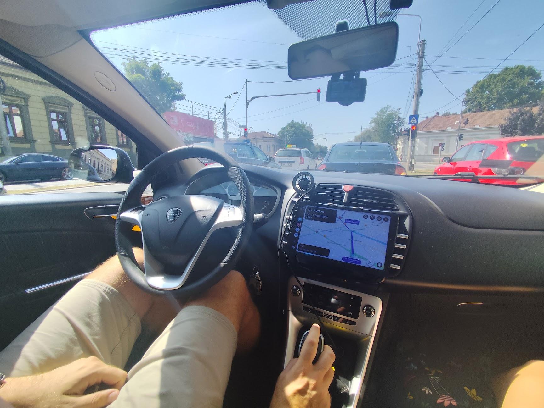

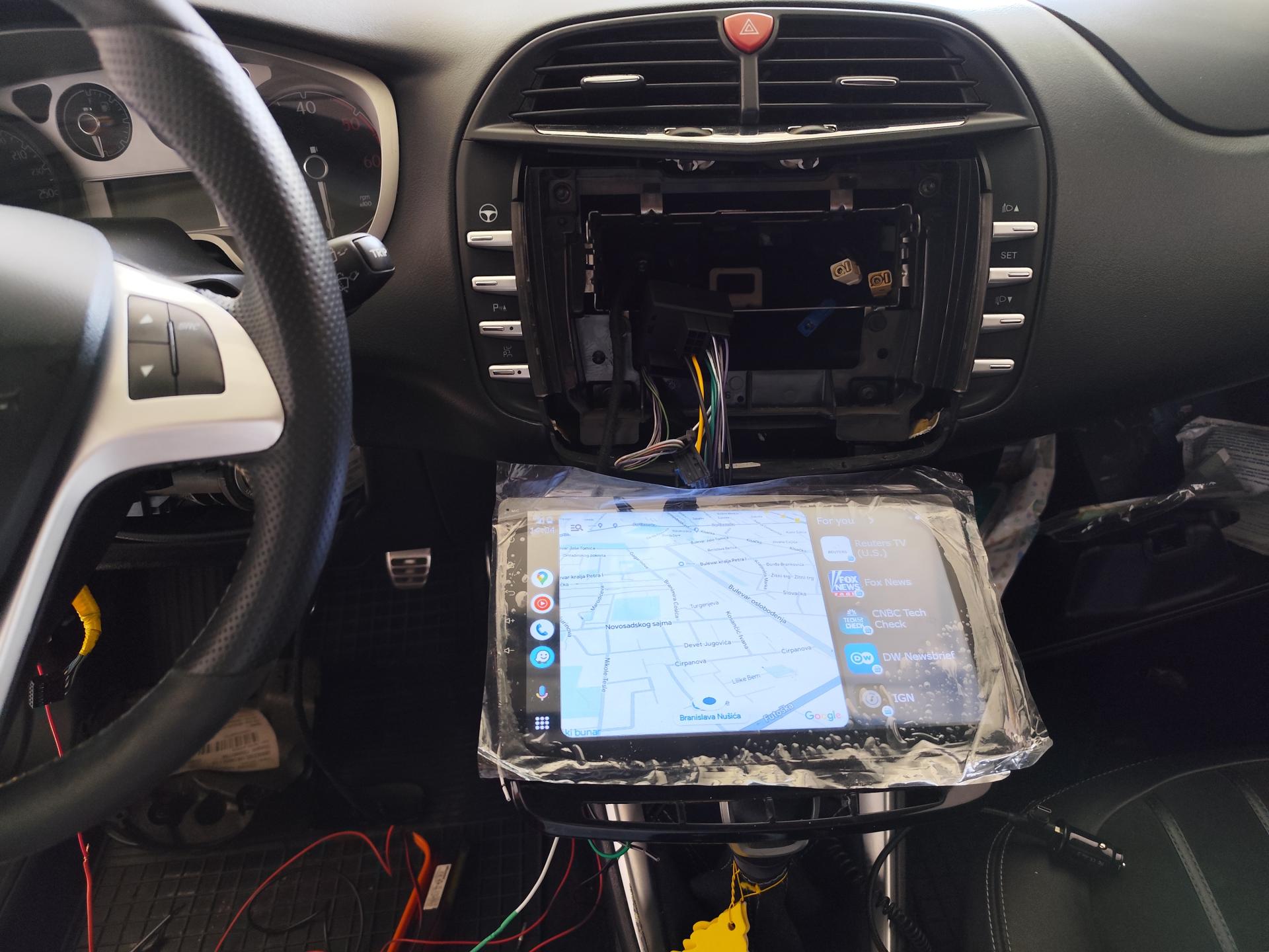

darkman14 6826 Posted August 18, 2024 Danas bio produktivan dan... Ovako je nekako počelo Zatim se nastavilo od pozadi I posle par sati I android auto A evo i video Šta je ostalo da se uradi: 1. Da se nabave dugmići sa verzije bez Nav jer ovi ne pašu na blendu 2. Da se zameni blenda kad se nabave dugmići ovo je radna verzija 3. Da proverim šta je sa rikverc kamerom, dobija napon ali slika je tamna Imao sam iskustva da ako je napon manji od 13V kamera neće da radi. Potreban mi je još jedan par ruku ili nogu da dok je auto upaljen izmerim napon, ovako ga drži na 11.75V. A možda je i kamera za otpis, mislim da ima 2 godine kako sam je naručio i stoji mi u garaži i prebacivao sam je tamo-vamo. Eto biće detaljnije u odgovarajućoj temi 5 Milutinac, neshtry, Axic and 2 others reacted to this Quote Share this post Link to post Share on other sites
darkman14 6826 Posted August 19, 2024 sinoc sam kasno pisao, ali mnogo hvala @Ivan na informacijama i podrsci. Quote Share this post Link to post Share on other sites
darkman14 6826 Posted August 28, 2024 POV za ovo neko vreme, radi sve dovoljno brzo. Ocekivana mana, slabo hvatanje stanica. Kad se ode van grada slab je signal. Ovo je do pojacala u anteni, kao i do toga da delta ima 2 antene (kako bi podrzala 2 preseta). Svakako moram gurnuti fantom napajanje ka pojacivacu u anteni. Sredicu to sve u buducnosti... Ocekujem jos neke stvari sa alija pa u garazu da se igram 3 rkoma1986, Axic and Milutinac reacted to this Quote Share this post Link to post Share on other sites

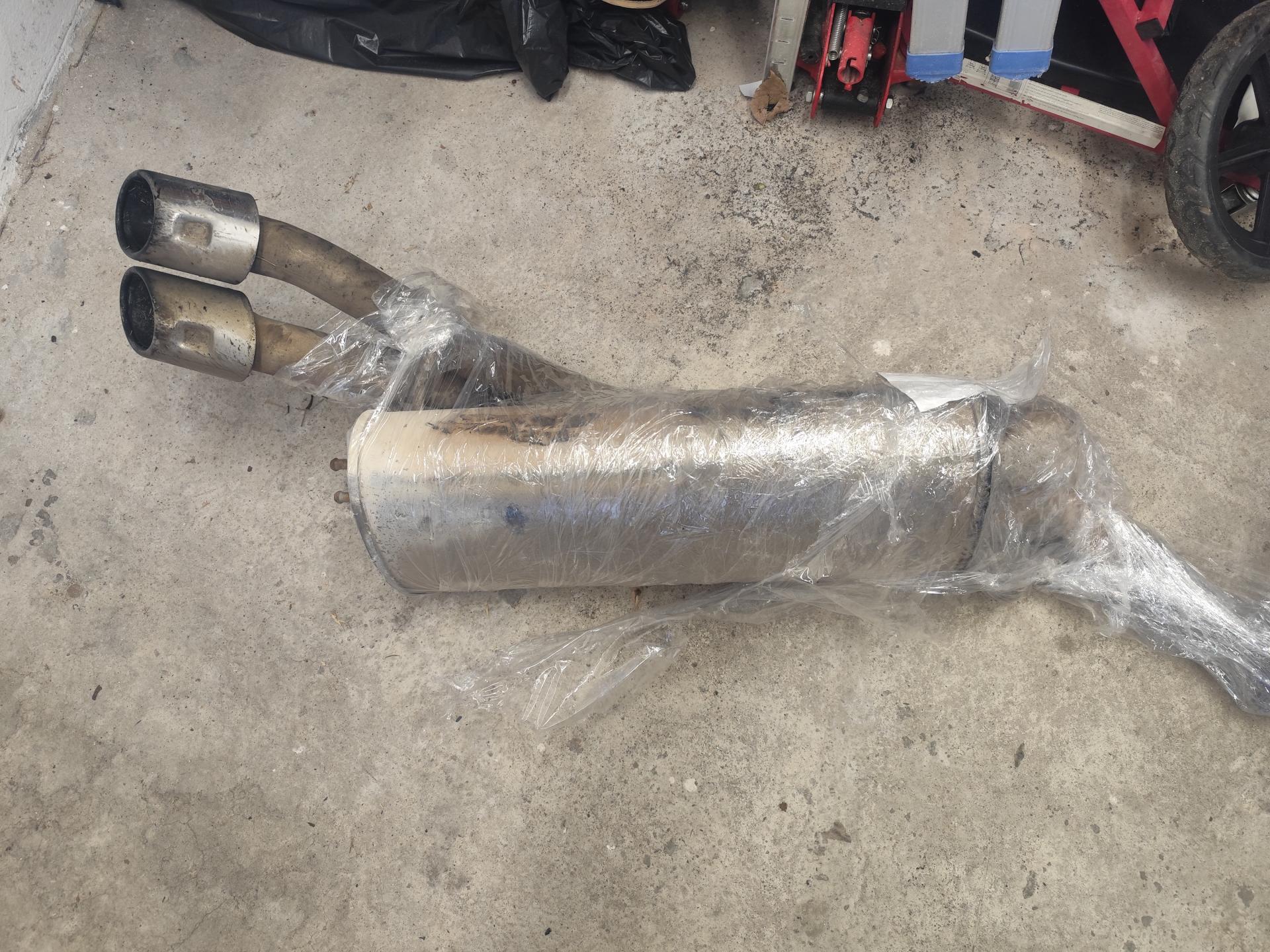

darkman14 6826 Posted December 12, 2024 Evo ga +7ks Hvala @Milutinac 6 Milutinac, Ivan, igor0511 and 3 others reacted to this Quote Share this post Link to post Share on other sites
igor0511 3644 Posted December 12, 2024 taj +7ks auspuh kad se montira bude makar +11ks, kazu ljudi 1 darkman14 reacted to this Quote Share this post Link to post Share on other sites

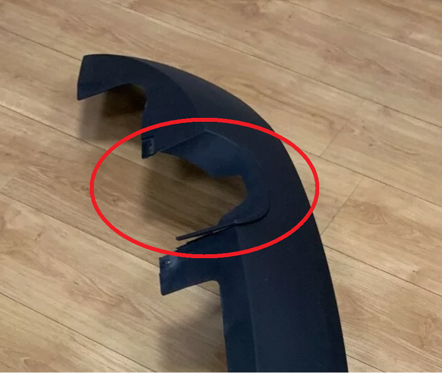

Ivan 24579 Posted December 12, 2024 Mogao si da ispratis gde parkiraju Mijailovic ili Knezevic - em jeftinije, em cevke ne bi bile tako garave . PS: Kad budes pakovao, nemoj samo da ostavis bez otvora u braniku. Kada na Bravu/Delti samo poture cevke ispod obicnog branika, bas se iz aviona vidi da je karabudzeno naknadno. Plus mozes da raspalis u neki visok ivicnjak u rikverc. I jos ako bi uspeo da nadjes ovo parce plastike - to mu da jos 3D efekat i lepo maskira rupu koju ces iseci u braniku: 1 darkman14 reacted to this Quote Share this post Link to post Share on other sites
Milutinac 6322 Posted December 12, 2024 2 hours ago, darkman14 said: Hvala @Milutinac Nema na cemu sad imamo samo jos jedan na spisku za trazenje! 1 darkman14 reacted to this Quote Share this post Link to post Share on other sites
darkman14 6826 Posted December 12, 2024 @Ivan biće kako treba. Moram uzeti onaj set za montažu i onda ću sve odraditi. Bukvalno je na šelnu A što se gareži tiče, znači original je u pitanju 1 PremieRacing reacted to this Quote Share this post Link to post Share on other sites
