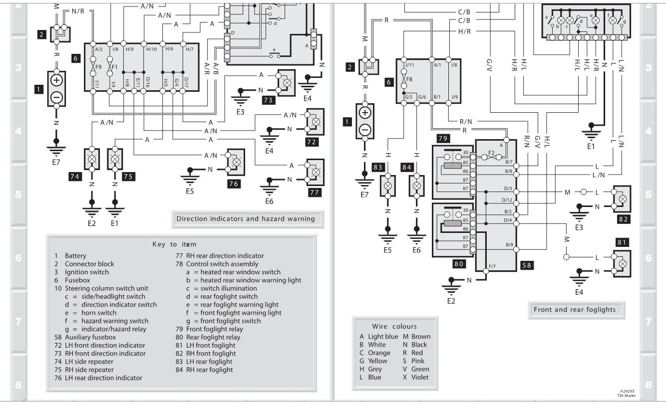

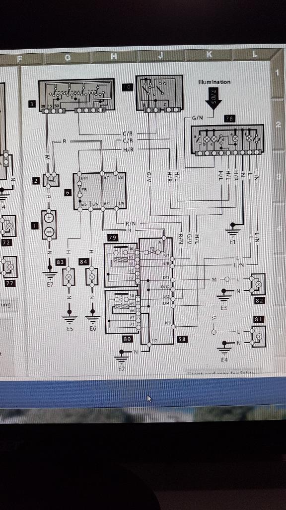

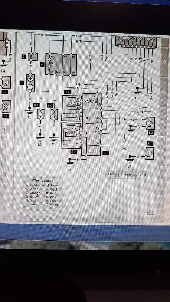

pozz drugari nov sam clan, slike cu ubaciti ovih dana..treba mi jedna pomoc od vas.
Uzeo sam fiat punta 1.2 8v 1998god...nisam imao fabricke maglenke napred samo pozadi. ovih dana sam uzeo maglenke i prekidac u kabini sto stoji zajedno sa onim dzekom pozadi. e sad...imam problem, dodate su tri zice: plavo crna, ljubicasto crna i malo deblja sivo plava. Gde koju zicu trebam da povezem? Namestio sam i relej i sve ali ta zica koja je pobuda gde kacim u kabini, na koju zicu?
unapred hvala
ali na plavo crnu kad spojim kabal sa releja nista se ne dogadja...a sivo plava deblja zica zasta je ona??

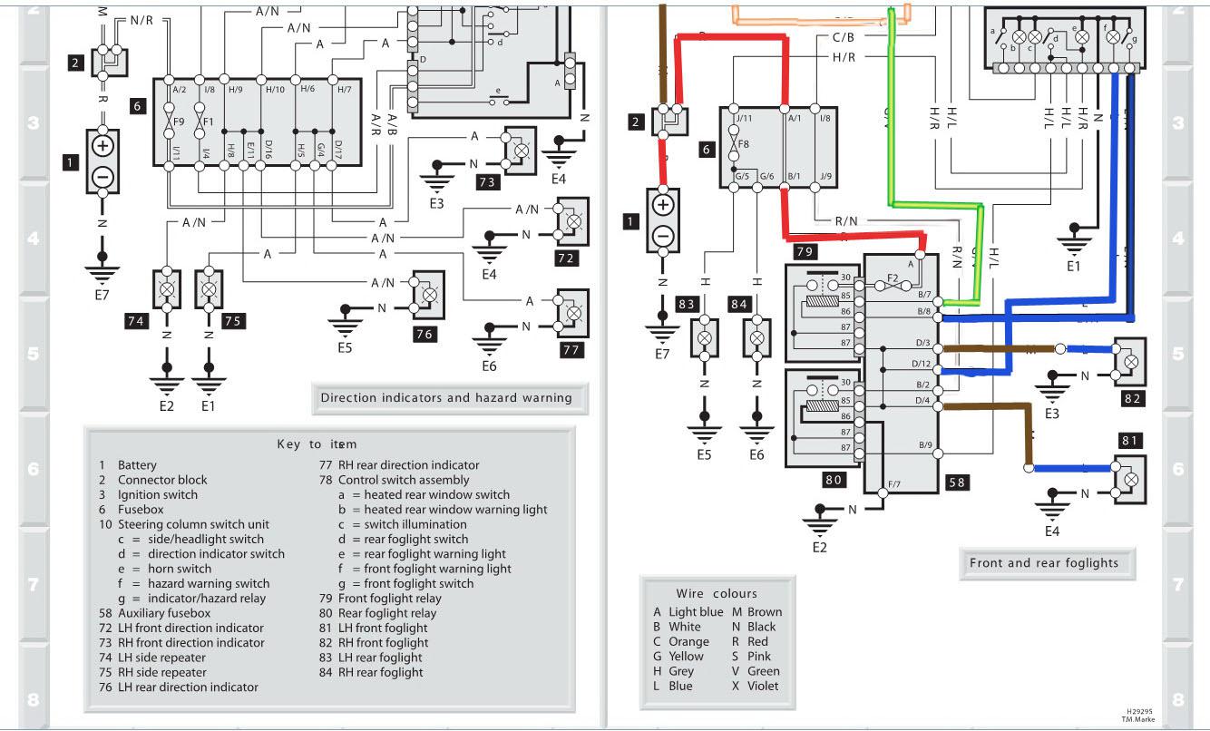

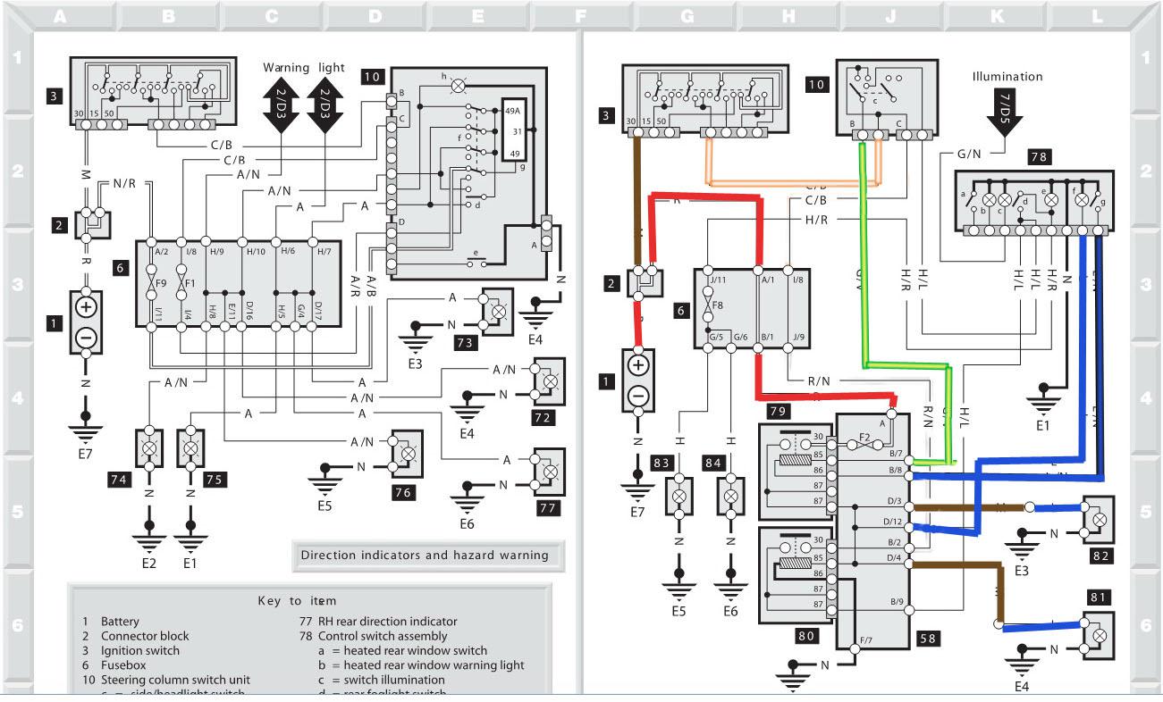

Ovde se bolje vidi, ono je bilo preko telefona.. Ove obojene zice su za prednje maglenke. Sivo plava je za zadnje maglenke, to je H/L na semi.
Na releju za prednje maglenke moras imati stalnu struju na pinu 30, to ide preko osiguraca f2, crvena zica.
Kad upalis poziciju moras imati struju na pinu 85 na istom releju, zuto zelena zica.
Kad upalis maglenke, sa prekidaca ide masa do pina 86, plavo crna zica (jedan deo mi je ostao plave boje, ja se zaebao :rolleyes:)
Tada mora da se pojavi struja na pinu 87, ako je relej ispravan, i maglenke bi trebale da prorade.
Edited by majstormica
Sivo plava ide od prekidaca za svetla do prekidaca za zadnje maglenke i za indikaciju da su iste upaljene, a sivo crvena ide od prekidaca za maglenke preko osiguraca F8 na zadnje sijalice. Poslao sam ti br
