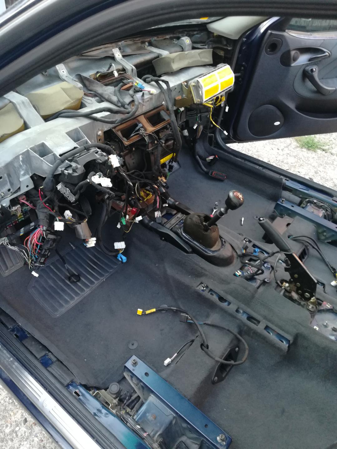

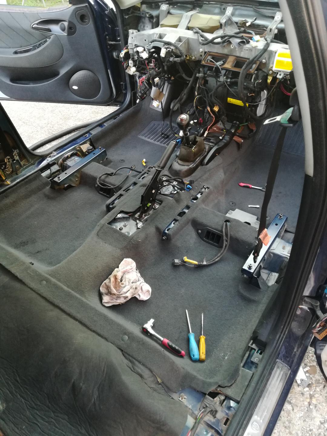

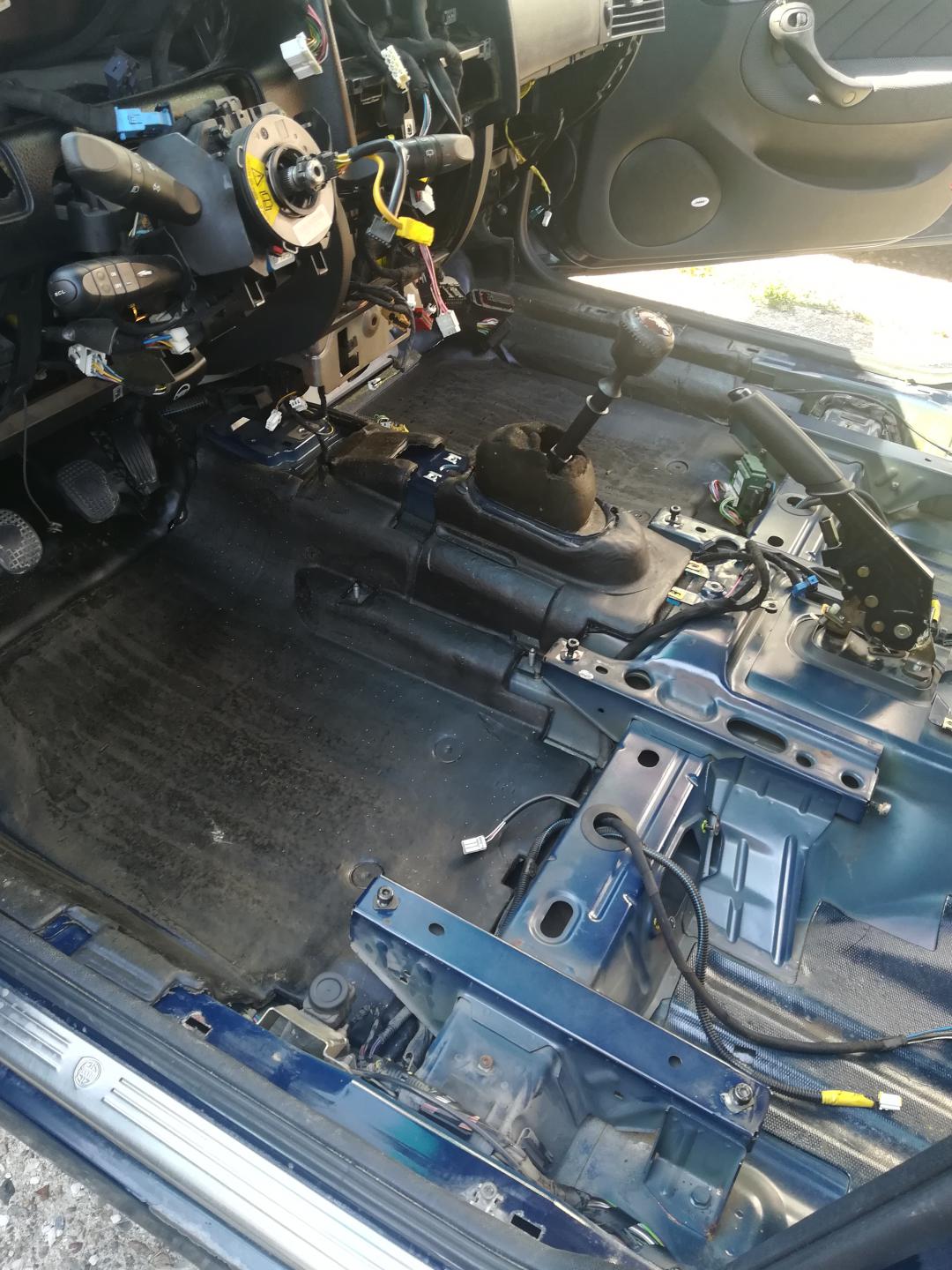

Evo ti par slika od moje Lybre, ja sam je rasturao i skidao tablu jer sam menjao kompletan enterijer i tepih, pa iskoristio priliku da zamenim i motorice klime...
Ovde na poslednjoj slici vidis dokle sam ja stigao sa rasturanjem, dalje nisam isao. A ti bi morao dalje da skines ovo sivo celicno ojacanje ispod table, i onda dolazis do kutije gde se nalaze hladnjaci. Naravno morao bi iz motornog prostora da raskacis creva od vode koja idu na mali hladnjak za grejanje, i cevi od klime koja idu na drugi hladnjak, za hladjenje, tj klimu.
I naravno, za ovako nesto te ceka minimum dva - tri dana aktivnog posla, ako mislis da uradis sve kako treba, da radis pazljivo da nesto ne bi sjebao, polomio, iskrivio, itd... Da nadjes neko da ti radi, ili ce debelo da ti naplati, ali baaas debelo, ili kao sto je 95% slucaja - nece niko da se prihvati tog posla. Pa nek' ti je sa srecom.... :thumbup:
