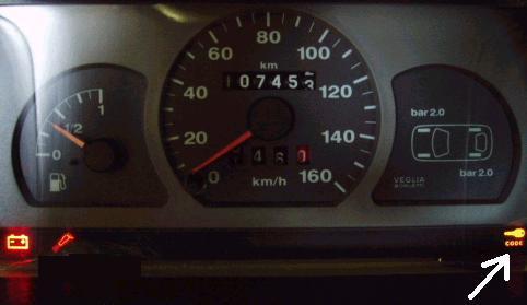

Zan Batist 251 Posted November 29, 2018 kontakt, popale se lampice, imaš li sličnu? (kao na slici). ona treba da se izgasi poslije 2 sec. (komp čekira dal je dobar kod i ako jeste imobilajzer se deaktivira).. Quote Share this post Link to post Share on other sites
Goran Zemun 435 Posted November 29, 2018 1 hour ago, Zan Batist said: kontakt, popale se lampice, imaš li sličnu? (kao na slici). ona treba da se izgasi poslije 2 sec. (komp čekira dal je dobar kod i ako jeste imobilajzer se deaktivira).. Nema na Kapi takva lampica. Quote Share this post Link to post Share on other sites
Zan Batist 251 Posted November 29, 2018 steta, to je dobar indikator. Quote Share this post Link to post Share on other sites
Goran Zemun 435 Posted November 29, 2018 Ima na sredini konzole iznad radia malu led diodu koja ima istu funkciju. Quote Share this post Link to post Share on other sites
Milosnis18 7 Posted November 30, 2018 Ima kappa la tu lampicu skroz desno i gasi se po davanju kontakta posle 1-2sekundeSent from my SP6.2 using Tapatalk Quote Share this post Link to post Share on other sites
