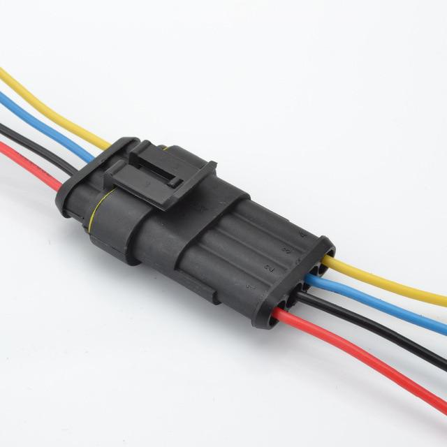

Tako da mi je posle toga palo napamet: a sta ako ja izvadim konektor napolje? Gde ce onda svoju spravicu da gurnu??
Naravno trebace nekad i dijagnostika neka da se prikaci, mozda i neki chip tunin:lol:, te sam onda mislio da bi to moglo ovako da se izvede:
Malo seckanja, 4 komada ubaciti
 4P-Auto-wire-connector-4-Way-auto-connector-Male-Female-Waterproof-Electrical-Connector-Plug-with-cable.jpg_640x640.thumb.jpg.9b34cbc445a392434f51961520b62b64.jpg
i gotovo.
Kad mi nekad zatreba ja samo ukopcam i vratim, a u medjuvremenu drugi nece imati gde da guraju stvari kojima tu nije mesto.
Da li bi to moglo tako da se uradi, ili mi danas samo padaju ekstremno glupe ideje napamet?
