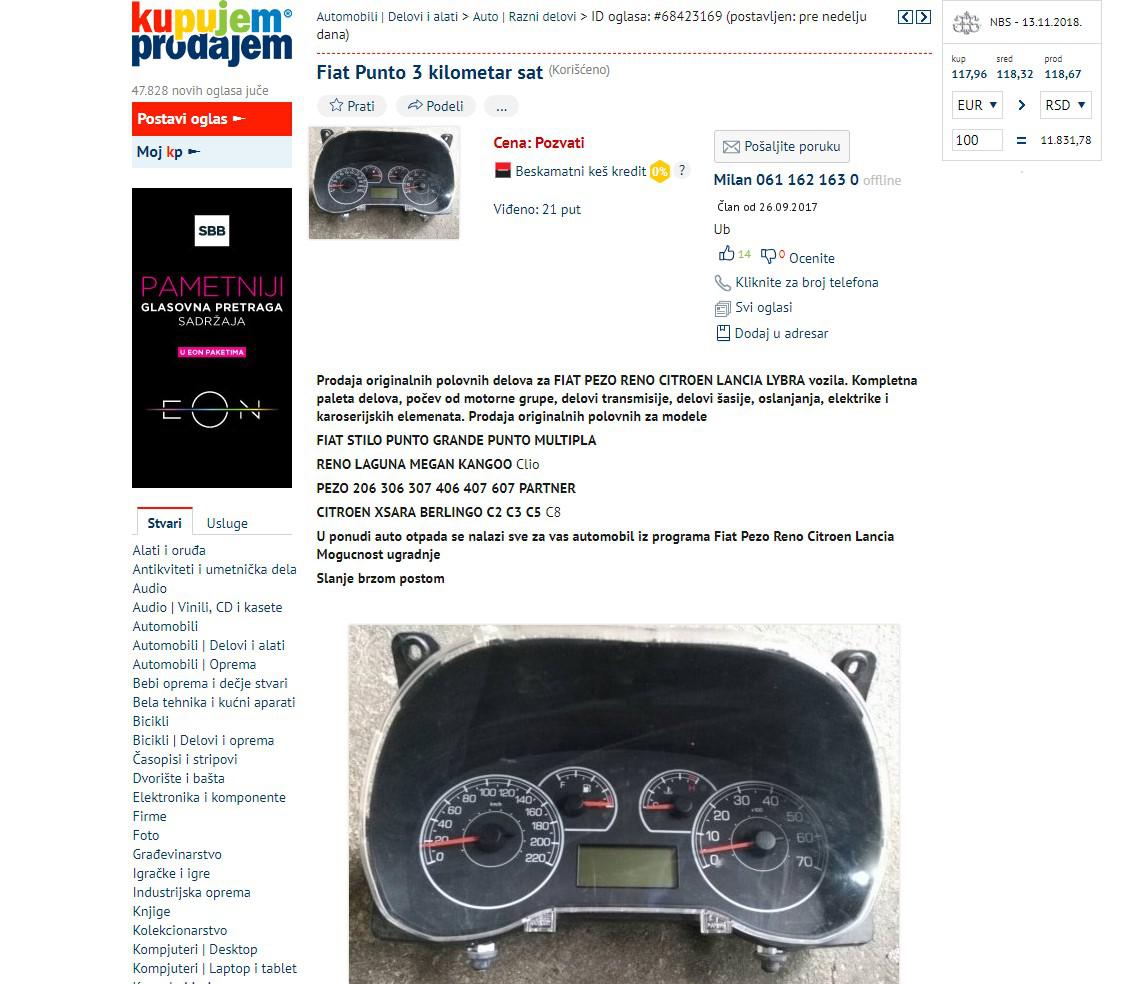

Kupi polovne satove,nisu puno skupi i deo sa obd priključkom da se ne bi nervirao...
Npr:
https://m.kupujemprodajem.com/Automobili-Delovi-i-alati/Auto-Razni-delovi/Fiat-Punto-3-kilometar-sat-68423169-oglas.htm#mhs0-1542095708672
Jeftinije za živce nego da ponovo lemiš,ko zna u kakvom je stanju...
