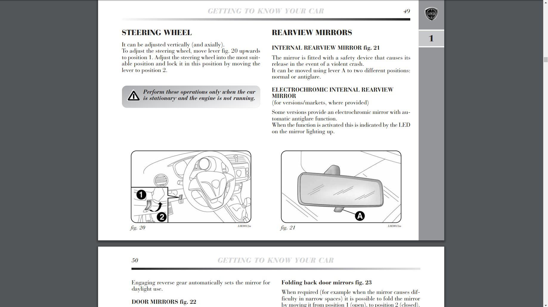

Ljuta Krajina 3 Posted October 8, 2018 Jeste glupost. Imam samo jedno pitanje, da li automatska svjetla podrazumjevaju i automatsko upravljanje dugim svjetlima? Mislim da bi tako trebalo pogotovo sto se, kako je napisano, ne moze pomjeriti rucica naprijed za duga svjetla ako je prekidac u auto rezimu. Kod mene radi senzor za paljenje svjetala (noc, dan) ali mi ne radi samozatamni retrovizor (kontam da je negdje prekid u napajanju). Quote Share this post Link to post Share on other sites
neshaoct 9740 Posted October 8, 2018 7 minutes ago, Ljuta Krajina said: ali mi ne radi samozatamni retrovizor (kontam da je negdje prekid u napajanju). Trebalo bi da imaš na retrovizoru prekidač sa kojim aktiviraš taj senzor...tj. ne radi odmah, treba da ga uključiš. Ne znam da li si primetio taj mali prekidač... Quote Share this post Link to post Share on other sites
Ljuta Krajina 3 Posted October 8, 2018 Nisam primjetio. Gdje se nalazi? Kroz meni mogu samo podesiti osjetljivost headlight senzora. Quote Share this post Link to post Share on other sites
S.V.E.T.A. 126 Posted October 9, 2018 Mislim da kod Delte ne postoji prekidac na retrovizoru za iskljucivanje, ili ga ja nisam primetio... Quote Share this post Link to post Share on other sites
Ljuta Krajina 3 Posted October 9, 2018 Nisam ni ja. Jel kod tebe samozatamni retrovizor i kako radi? Kod mene uopste ne sviijetle lampice na njemu i nemam opciju da ga ukljucim/iskljucim. Mislim da ima dvije lampice. Pretpostavljam da je jedna da je ukljucen a druga da se pali kada odreaguje senzor. Quote Share this post Link to post Share on other sites
S.V.E.T.A. 126 Posted October 9, 2018 Da, kod mene je automatski retrovizor i radi odlicno... E sad, ja nisam video prekidac a za lampice nisam siguran da su tu... Pogledacu detaljnije neki dan... Quote Share this post Link to post Share on other sites
neshaoct 9740 Posted October 9, 2018 @Ljuta Krajina @S.V.E.T.A. Sad sam pogledao u vlasničkom uputstvu za Nuova Delta...prekidača nema, LED lampice ima: Uputstvo možete besplatno skinuti sa našeg servera ovde: https://www.fiat-lancia.org.rs/forum/index.php?/topic/38860-uputstvo-lancia-nuova-delta/ Konkretno, pominje se na strani 49. Automatski radi (ako je ugrađen takav retrovizor) kada prepozna uslove za to, a taj radi signalizira upaljenom LED lampicom. Mislio sam da ima kao na 159-ki i prekidač na samom retrovizoru kojim se može uključiti ili isključiti ta automatika...ali nema na Delti. Quote Share this post Link to post Share on other sites
