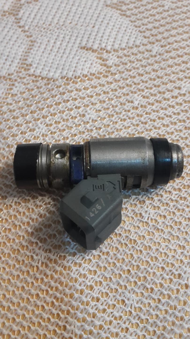

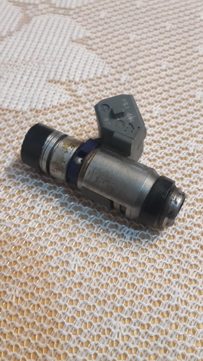

bravodenisu 1 Posted September 25, 2018 Molim za pomoć! Imam Stilo 1.6 benzin 2006g. fabrički ubačen Opelov motor Z16XEP 77KW pa naknadno pre godinu dana sam ubaio sekvent plin! OK radi lepo vuče, lepo pali ali u zadnje vreme malo po malo počeo da kaplja benzin na benzinske dizne. Pošto imam malo dete a kaplja na alternator plašim se da ga tako vozim a i miriše benzin unutra... - Odneo danas kod majstora i majstor kaže da treba zamena tih gumica. Koliko se on razume misli da su to ipak Fiat dizne pa mi je rekao da potražim takve originalne gumice za ove dizne. Ja u Pančevu danas obišao par malih auto-radnji i nisam našao takve gumice... , pa vas zamolim da mi kažete gde da ih nadjem gde da tražim jer mi je auto skroz otvoren i kompjuter i sve! Trebalo bi mi 8 gumica za sve 4 dizne. Da li su sve dizne iste, to ne znam jer mi je dao samo jednu diznu za uzorak. Broj šasije je: ZFA19200000653142 Molim vas javite ako znate gde ih mogu naći da budu dobre da bi mogao naručiti da stignu što pre! HVALA vam unapred! bravodenisu@gmail.com 063/8350-844 Quote Share this post Link to post Share on other sites

bravodenisu 1 Posted September 27, 2018 (edited) On 9/26/2018 at 9:39 AM, mishja said: clan Dobri Nikola je iz Panceva i bavi se sa tim, kontaktiraj njega preko poruke Ni preprošli ni prošli put nisam to hteo ništa reći, ali vidim da samo jedan odgovor sam sada dobio, i to upravo da kontaktiram člana "Dobri NIkola". Ja sa ovim članom nemam dobrih iskustva. Upravo zbog ovog člana mi se i desilo ovaj sadašnji problem!!! - Pre malo više od godinu dana krenuo da mi pomalo trza auto... pa ste mi i tada preporučili Pančevca ovog Dobrog Nikolu! Možda on ima biblioteku u glavu i zna puno informacija i ideja o diagnostikama ...itd, ali meni nije pogodio ni pomogao! - Bio kod njega provozao mi auto priključio diagnostiku (Boshovu jer on samo u to ima poverenje) i rekao da su problem benzinske dizne. Staviće on to u njegov aparat i videću da neke su zapušene. Medjutim dizne su tada bacale odlično i skoro sve 4 iste. Pa mi je rekao da kao sada su očiščene i neće više da trza. Sutradan mi je rekao do dodjem po auto. Kad sam stigao sutradan nije ga još uvek sklopio i nije mogao pronaci moje originalne gumice gde ih je stavio. Rekao mi je da će staviti on neke druge jer jonako su bile te moje stare. Naravno pare je uzeo za ove gumice za proveru diznih, proveru svećica i za priključenje diagnostike uzeo nešto preko 11.000din. Za jedanaest hiljada stavio samo te gumice koje nije ni trebao staviti alii... Bilo mi je mnogo ali sam bio srećan ako auto više neće trzati. Čini mi se posle 3 dana potpuno isto krenuo da trza. Nisam hteo Nikoli više ni da mu javim jer sam bio i nervozan i razočaran u njega. Otišao odmah kod drugog majstora u Pančevu i odmah mi je rekao da je BOMBINA u pitanju i tako je i bilo! Promenio bombinu i bez greške! - Eto posle godinu dana sada curi benzin na tim diznama upravo zbog tih gumica od člana Dobri Nikola koje možete i sami videti kako izgledaju sada gumice i kako su se gumice deformisale... i kako inače izgledaju originalne gumice. Sada sam nasao neke gumice odavde https://www.facebook.com/ciscenjedizni/ i nadam se da će biti dobre, nadam se, nadam seee i molim Boga da to paše i budu dobre jer originalne ne mogu nigde naći! - Poštujem ovaj forum, poštujem takodje i Nikolu ali samo kao našeg dobrog člana, kao majstora ja stvarno ne mogu! Edited September 27, 2018 by bravodenisu 1 knezevic76 reacted to this Quote Share this post Link to post Share on other sites
Goran Zemun 441 Posted September 27, 2018 Javi se sutra... Imam original gumice... Poklonicu ti cetri komada... 4 Kuvalja, bravodenisu, Macvanin and 1 other reacted to this Quote Share this post Link to post Share on other sites
bravodenisu 1 Posted September 27, 2018 HVALA ti Gorane moj puno! Danas posle podne su stigle ove gumice i već sutra ih montira jer bi trebalo što pre. Nadam se da paše. Ali nisam siguran. Ako ne paše ili ne drži pritisak javiću ti se Gorane i zahvaliti do neba. Ja nigde nisam ih mogao naći posebno samo nih, to je bilo problem! Hvala ti po stoti put mnogo mi znači i naravno platiću koliko god treba nikako kao poklon Quote Share this post Link to post Share on other sites
