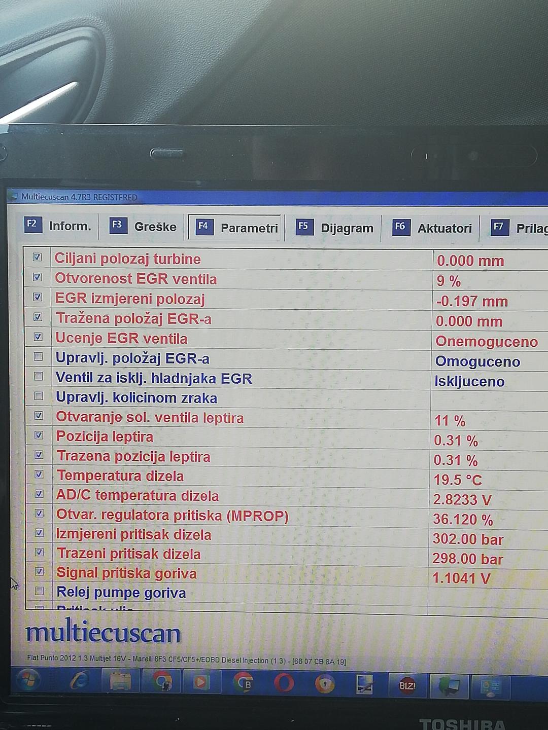

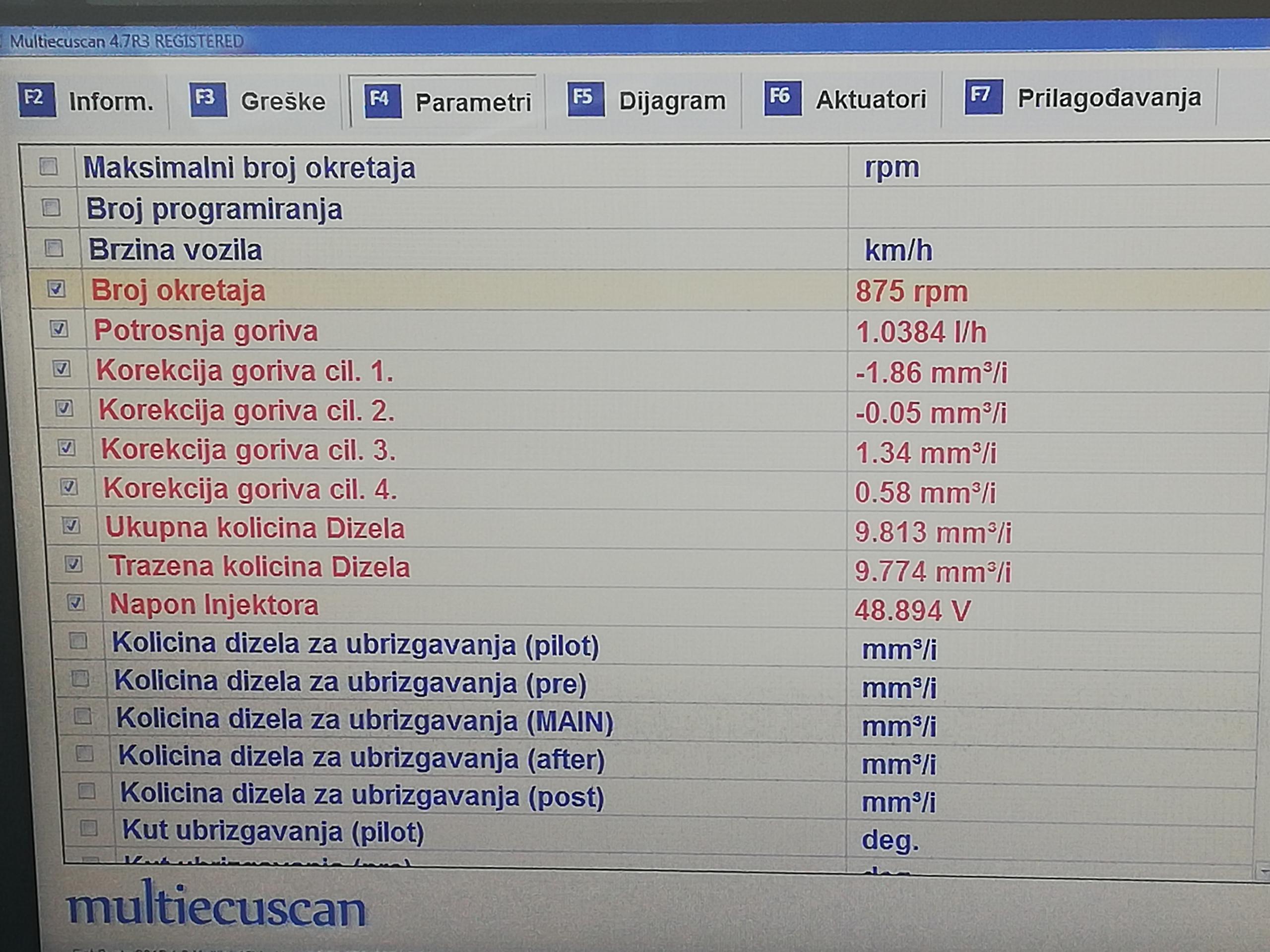

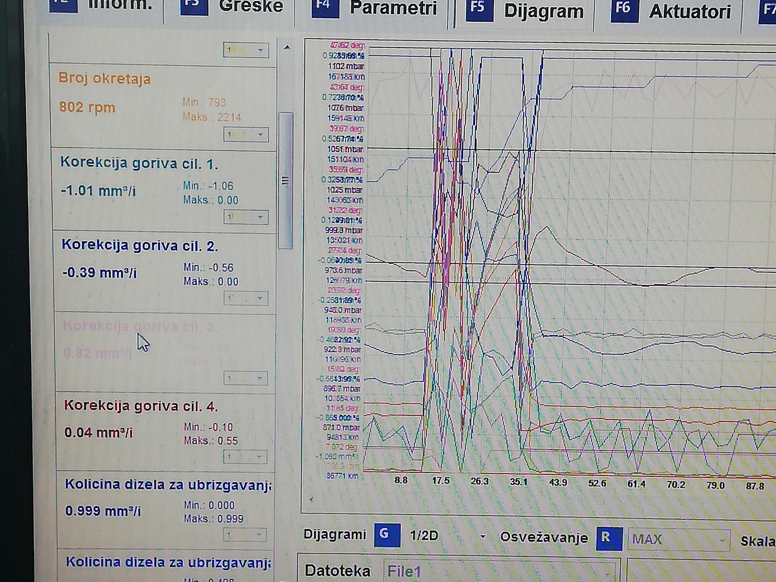

To me i čudi... Sipano je ulje Eneos 10w30 pre 1600-1800km. Jeste kada je hladnije 10 sekundi radi neravnomerno posle sve super. Evo vozim se lagano do 2500 obrtaja tri dana i dima nigde nema sve je super. Kada bih ga stisnuo na 3500 obrtaja pojavio bi se dim kao da mu neko prospe neko ulje u izduv (plav dim sve veći kada se stane u mesto, u vožnji na 80km/h se pojavi pa prođe za minut npr.
Radio sam dijagnostiku sam, prvi put u životu i nisam stručnjak za te stvari nu malo jer prvi put gledam u to...
Prelivi dizni variraju, kako se motor zagreva tako se ovi manji prelivi podižu... Nije mi jasno ovo što ne očitava treći klip a auto radi normalno.

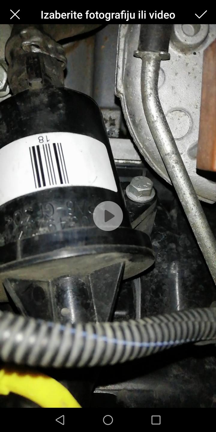

Slažem se oko gumica... Evo separatora. Kada skinem crevo sa dekle kod lanca i duvam u nega vazduh prolazi najnormalnije na izlaz separatora, gornji deo koji vodi pored filtera za vazduh ka turbini. Pokušao da ga skinem i nema šanse odozgore. Užas gde su ga postavili... Inače interkuler je čist, nema dve kapi ulja ukupno.  Ne znam da li je turbo na izduvu ok... To me zanima
