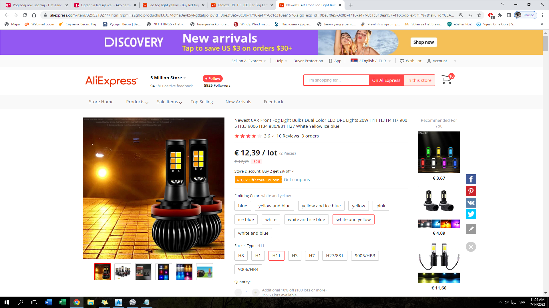

PremieRacing 4029 Posted July 14, 2022 (edited) Aj' da se nadovežem ođe, meni treba H3 LED za maglenke pošto hoću to da prepravim da mi budu dnevna svetla. Koje da kupim i šta da gledam? Stavku br.1. da tražim? Canbus? I osnovno pitanje, ima li smisla ova moja ideja? Kontam da je LED mnogo bolje da svetli non-stop preko dana nego halogena... edit: koje: https://www.kupujemprodajem.com/automobili-oprema/sijalice-led-diode-i-trake/search.php?action=list&data =1&data[prev_keywords]=H3&data[category_id]=1251&data[group_id]=1254&data[location_id]=16&data[order]=relevance&submit[search]=Traži&dummy=name&data[keywords]=H3 Edited July 14, 2022 by neshaoct formatiranje 1 horvat reacted to this Quote Share this post Link to post Share on other sites
ISV_01 3473 Posted July 14, 2022 (edited) Vrlo verovatno da ti Canbus neće trebati, maglenke ne znam da li ijedan mid-class auto prijavljuje kao neispravne (otpor, crkla i slično). Ja imam ovakve, pasivno hlađenje, doduše H11 i odlično rade evo već 4,,5g, samo ih skinem pre tehničkog i vrnem posle. Nikad mi nisu pravile problem niti čudno ponašale, bilo 45+ ili -15C. link Ofc, treba naći neke sa mizernom poštarinom premda možeš bilo koje led na koje naletiš, većina ovde na oglasima su sa alija ionako. Lično bi gledao ako ima pasivan hladnjak. Led se ne greje kao halogena ali zahteva hlađenje kakvo takvo, pa gledaj da li je telo malo izduženije i od nekog metala zbog hlađenja. Što se tiče da li bolje svetli nego halogena, tačno, posebno ako se lepo podesi snop i ako je u npr projektoru, u reflektorskom faru će više da blješti, a takvih ima po ulicama. Ove iz tvog linka bi pogledao jer nisu "budža", tako da imaj u vidu koliko mesta imaš i da li se mogu uglaviti. Imaju metalno telo tako da obećava. E sad, kod tog tipa svakako ne bih uzeo, jerbo na Aliju oko 5 EvRi Edited July 14, 2022 by ISV_01 2 neshaoct and PremieRacing reacted to this Quote Share this post Link to post Share on other sites

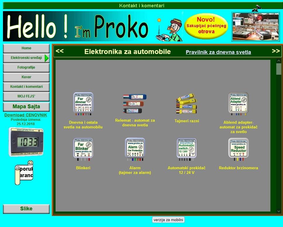

horvat 6085 Posted July 14, 2022 (edited) 2 hours ago, PremieRacing said: I osnovno pitanje, ima li smisla ova moja ideja? Kontam da je LED mnogo bolje da svetli non-stop preko dana nego halogena... edit: koje: Da nisam uzeo farove sa vec uradjenom konverzijom duga u dnevna, verovatno bih odradio ovako. Dozvoljeno je, legalno i lepo izgleda. Sto se tice drugog pitanja, na to je jako tesko odgovoriti. Iskustvo sa LED-ovanjem po enterijeru mi je pokazalo da je potrebno probati par varijanti dok se ne nabode kombinacija koja radi. I tu nema nikakvih pravila, ono sto jednom radi, drugom brzo crkne i obrnuto. Ne znam kako se pale maglenke kod tebe, ali mozda ces morati da ih spojis drugacije (a ne na instalaciju od maglenki). Ja sam kupio ovu spravicu: http://www.proko.rs/tv/car_dimmer.php I ona je dovoljna za LED. Sama ih upali nakon sto napon predje 13.5V, a to mu dodje oko 5-15 sekundi nakon startovanja. I namestio sam da ih gasi, kada ukljucim kratka svetla (to je opciono). Montirao sam to sve digod u martu, evo jos uvek sljaka ... Edited July 14, 2022 by neshaoct dodao printscreen 3 1 neshaoct, darkman14, PremieRacing and 1 other reacted to this Quote Share this post Link to post Share on other sites
