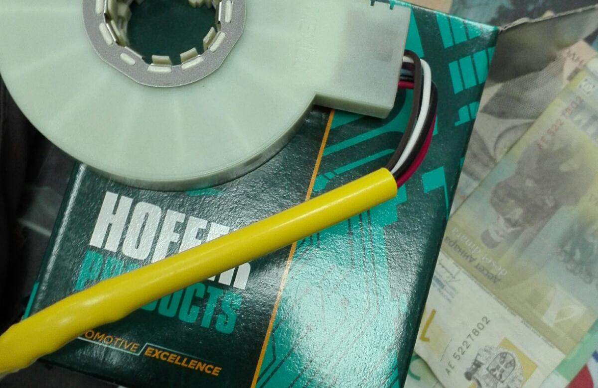

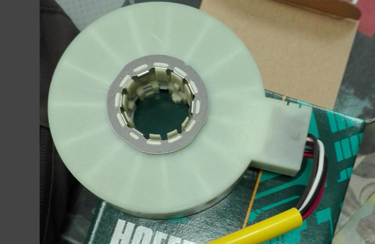

Danko77 6 Posted June 14, 2018 Evo najnovije informacije i problema odem danas kupim novi senzor pošto mi se polovni nije isplatio nikako sa cenom i montažom platio sam ga oko 9000din šatro italijanski na njemu piše mexico u KIT Komerc-u. Oteram auto kod lika da mi ga montira za 20e bez kalibracije. Lik ga montirao u nekom No name servisu, sledeće više ne gore lampice na displeju ali volan uopšte ne reaguje, još teže se mota servo ne radi auto vuče u stranu neče plastike oko volana da mu nalegnu užas... Izgubio celi dan lik kaže dođi sutra pa ćemo srediti, e sada ne znam da nije još više pokvario ili je loš novi senzor pošto je bio u italijanskoj kutiji ali bez kese i oko prstena je senzor bio oguljen. Evo slike i zamolio bih za pomoć da nije crko i motor serva u PM... Quote Share this post Link to post Share on other sites
Danko77 6 Posted June 15, 2018 Uh, evo da završim problem otklonjen zahvaljujući hrvatskom forumu kao i našem da nije bilo saveta majstor bi me odrao, i ko zna šta sve izmislio i naplatio. Ovako sam dobro prošao samo 100e novi senzor 80e i ruke 20e što je minimalno za ovako složen proces. Problem je bio u tome što je ovaj No name majstor okačio ogroman Fiatov znak ispred radionice a ne zna kako se senzor menja, niti ima dijagnostiku tj ima nešto ali to je kinesko. Kapiram da je ovakvih mešetara od majstora puna Srbija. Ima dva procesa koja se moraju ispoštovati pre samog početka i pri kraju posla koji su presudni. Ostalo je čista mehanika. 1. Točkovi moraju biti ravno ključevi izvučeni i volan zaključan kleme skinute sa akomulatakatora. Zatim ide mehanika skidanje volana i ostalih zajebancija. Kada se sve ovo odradi senzor staviti gde mu je mesto ali pritom se izvuče osigurač nultog položaja i zub senzora se zarotira u levu stranu verovatno do crtice na senzoru, dok ne upadne u osovinu volana. Pažnja nikako u desno! Ako se navrti zub senzora u desno onda volan neće raditi biće potpuno tvrd i auto će se ponašati nenormalno tj neupravljivo što je bilo u mom slučaju. Kako kažu No name kvazi majstori što u levo da se rotira nema logike na forumima svašta pišu i to su gluposti. Inače lik je hteo da seče plastiku oko volana da bi mu sve upalo kako treba ;). Kada me je napokon saslušao i zarotirao senzor u levo volan je po sklapanju normalno počeo da se okreće servo je radio kao i siti servo, lampice nisu gorele što mi je bilo dovoljno da shvatim da je senzor ispravan. Međutim auto je i dalje vukao u stranu kao bik a pogotovo u siti servo modu.( Vukao je u levo ovoga puta). Meni je bilo bitno da sve radi normalno a ostalo je samo bilo da se kalibriše volan jer normalno zbog pogrešnog postavljanja gubi se nulti položaj. Kalibrisanje volana je kao reglaža točkova samo što to radi obučeni električar ili automehaničar sa solidnim kompjuterskim softverom na laptopu ili autodijagnostici. Posle sam otišao kod čoveka koji zna to da radi i on je povezao komp i vratio senzor u nulti položaj i pobrisao 4 greške koje su se javile prilikom vraćanja kleme. Šta želim da kažem celom pričom a to je nikako ne raditi zamenu senzora u nekim ne proverenim servisima dobro se raspitati ko to ume i ko to radi svakodnevno! Ako treba platite i + 20e skuplje nego da odete kod nekog ne vašom krivicom ko ima Fijatov znak na kući a nikada to nije radio a kaže da je radio. Na ovom linku koji sam gore postavio čovek je lepo opisao ceo postupak i kaže da se može namestiti i bez kalibracije da sve to funkcioniše kako treba ali naravno kalibracija volana je poželjna... 1 Axic reacted to this Quote Share this post Link to post Share on other sites

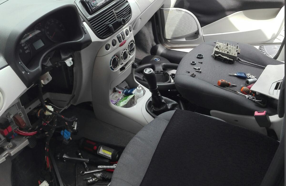

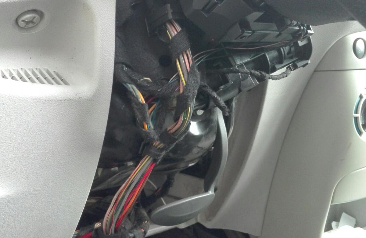

Danko77 6 Posted June 15, 2018 Evo par slikica gratis kako izgleda ta patnja. Quote Share this post Link to post Share on other sites
