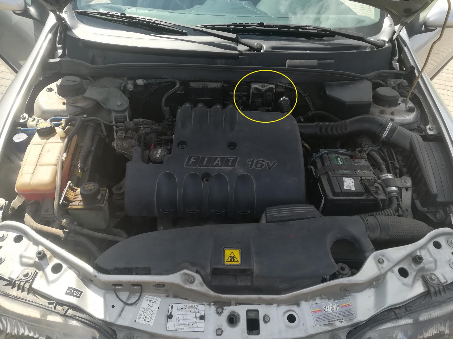

bokija 83 Posted June 3, 2018 O kom se motoru radi?EU 2 ili 3?Prepoznaces ga po kompu.Na EU3 je komp na usisnom leptiru odozgo.Onda proveri da li su svecice bas za njega.Veoma je bitno.Nisu iste za ova dva motora.Meni su na EU2 stavili od eu3 i imao sam bas taj problem.Posle toga mozes da se okrenes step motoru.Ciscenje,molitva....ako ne pomogne...ajd po drugi. 1 Alex86 reacted to this Quote Share this post Link to post Share on other sites

bokija 83 Posted June 3, 2018 4 hours ago, Alex86 said: EU 3? EU 2.Isti ko moj komp na firewallu Quote Share this post Link to post Share on other sites
