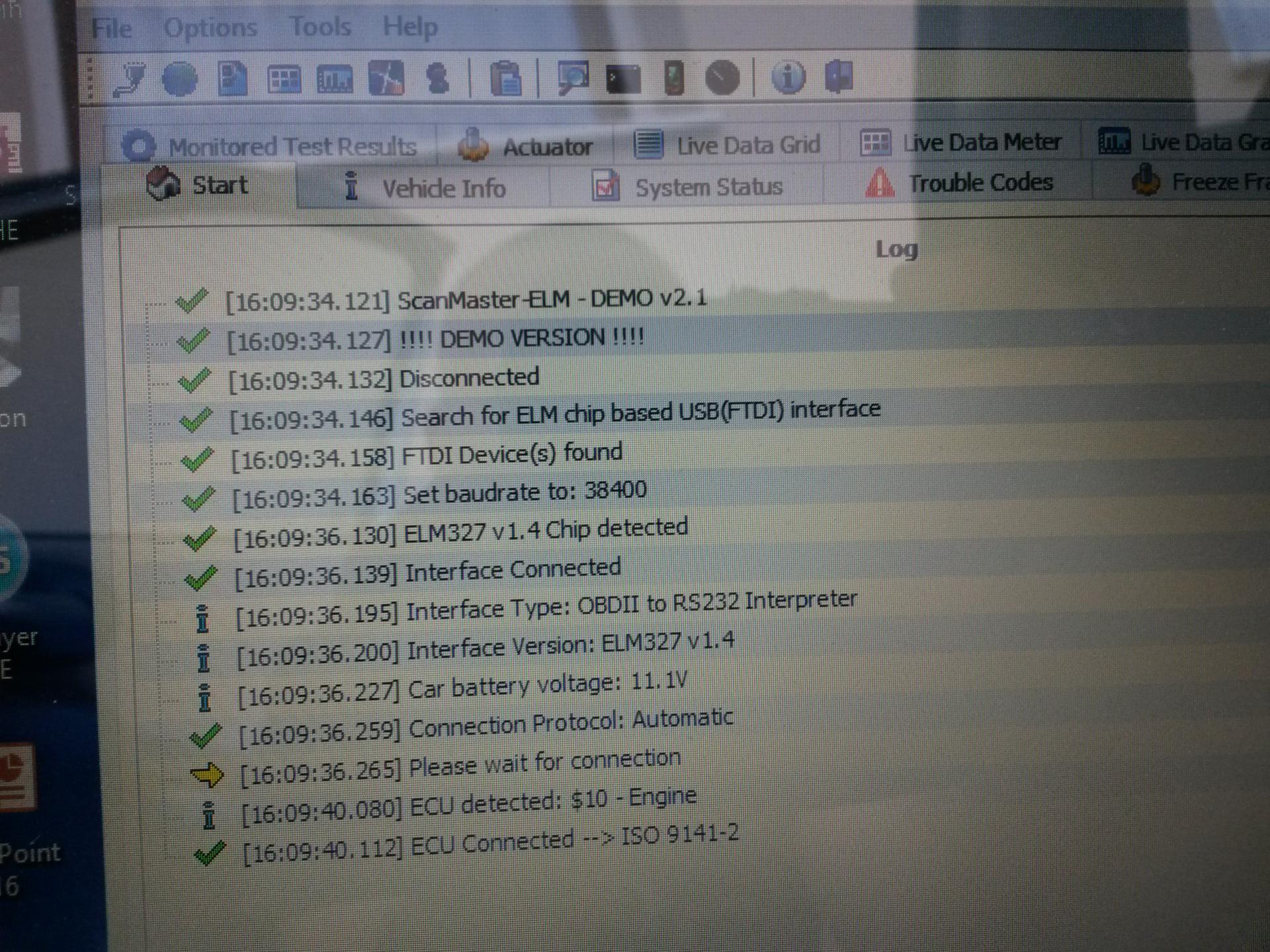

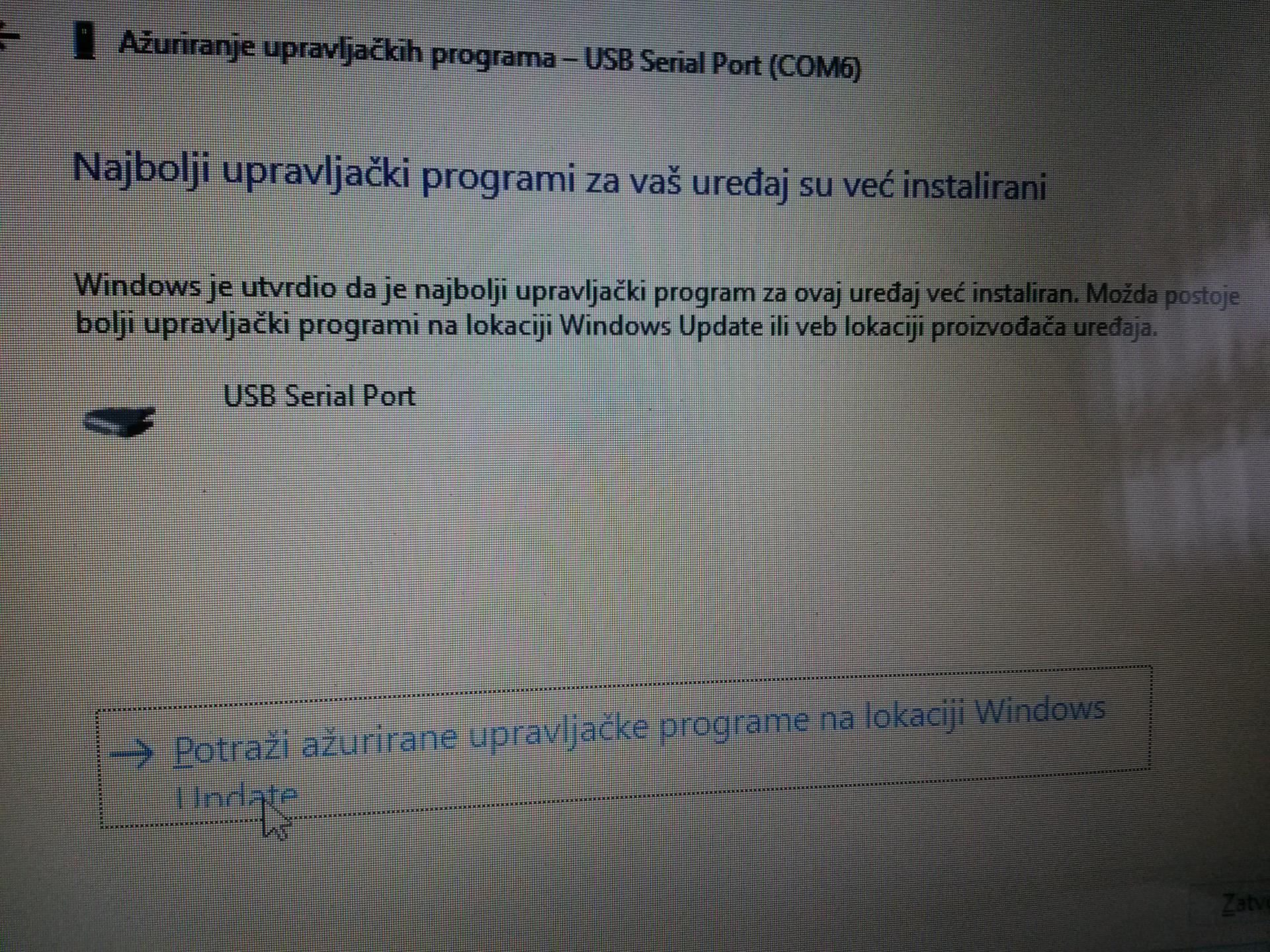

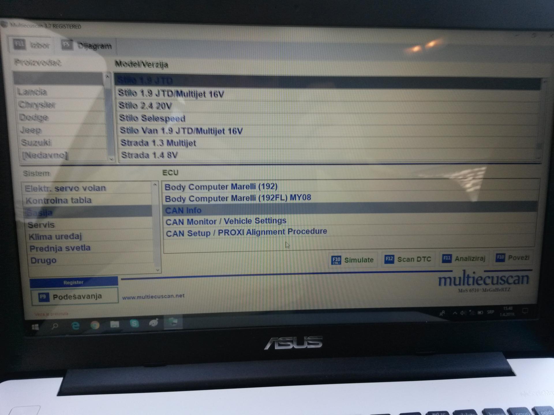

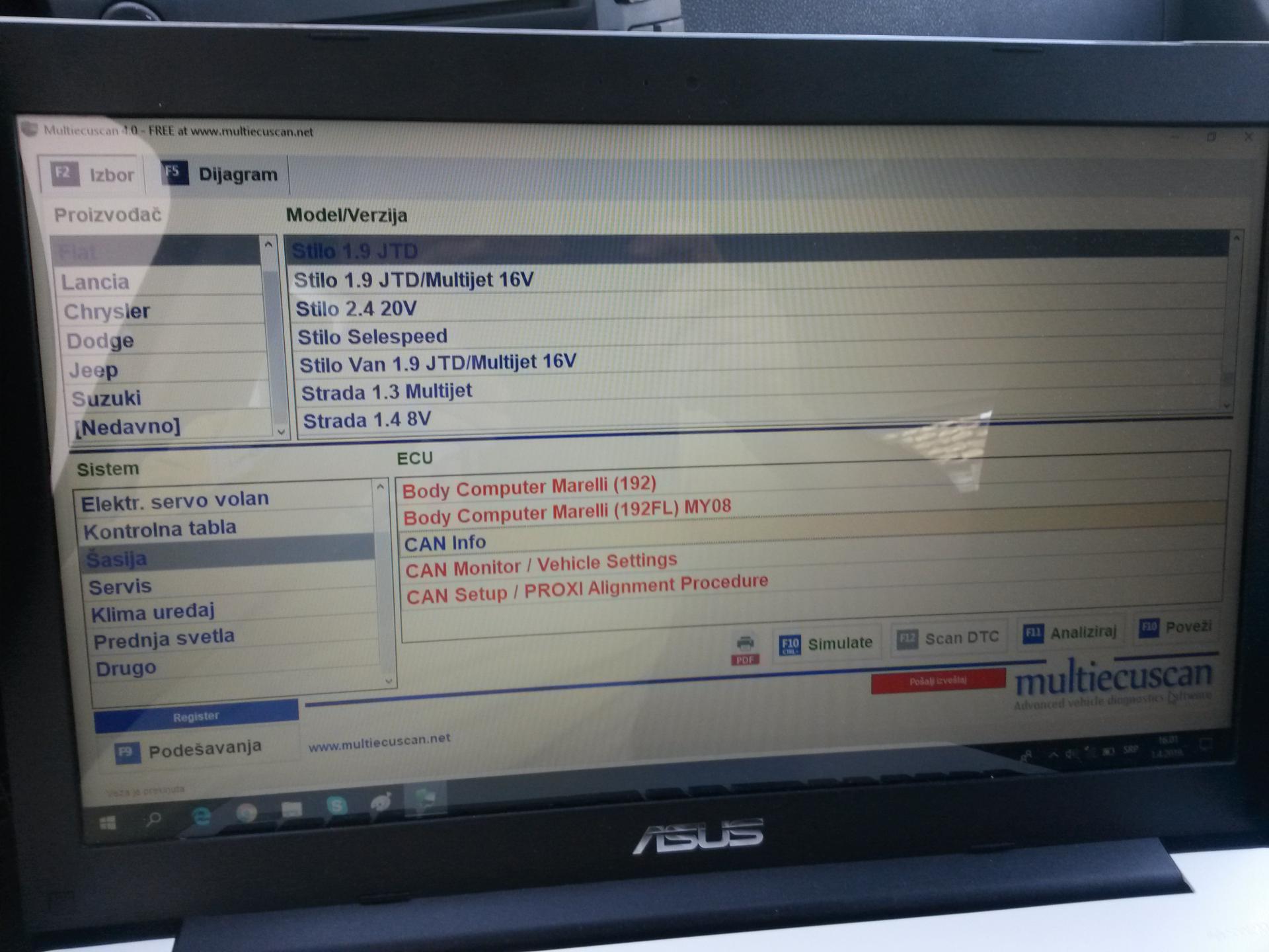

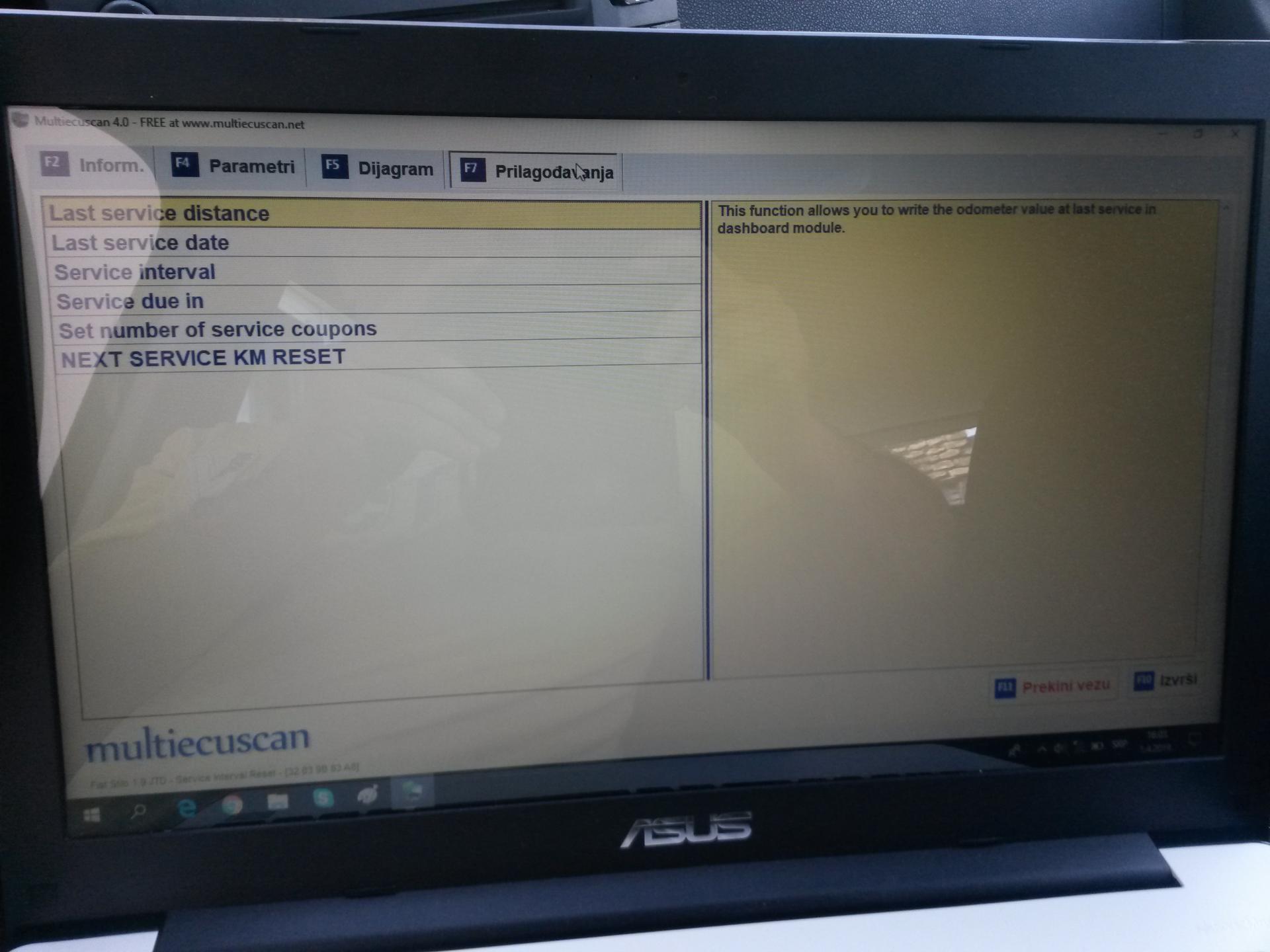

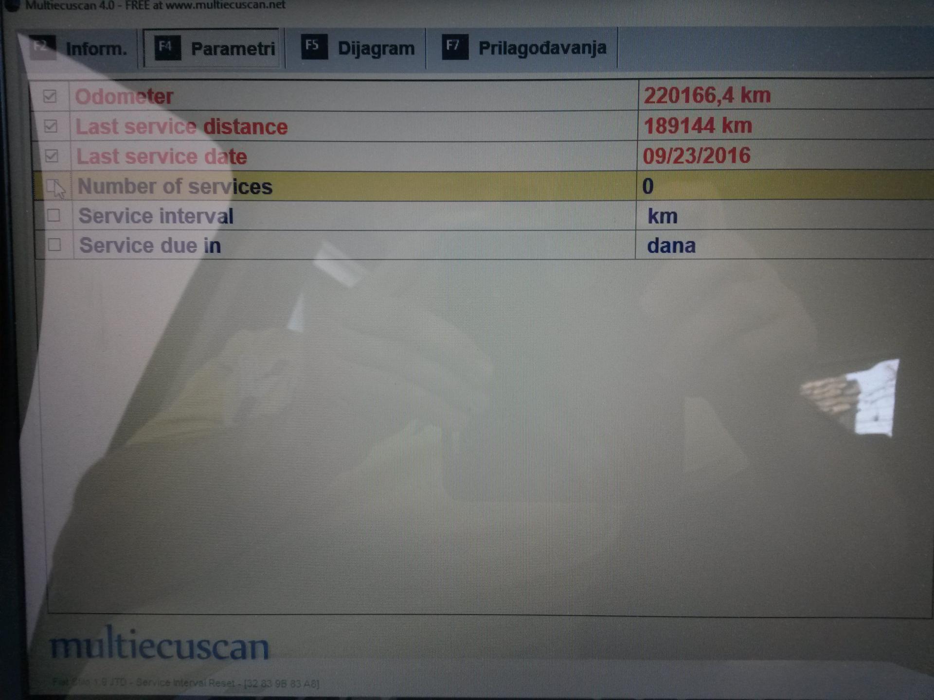

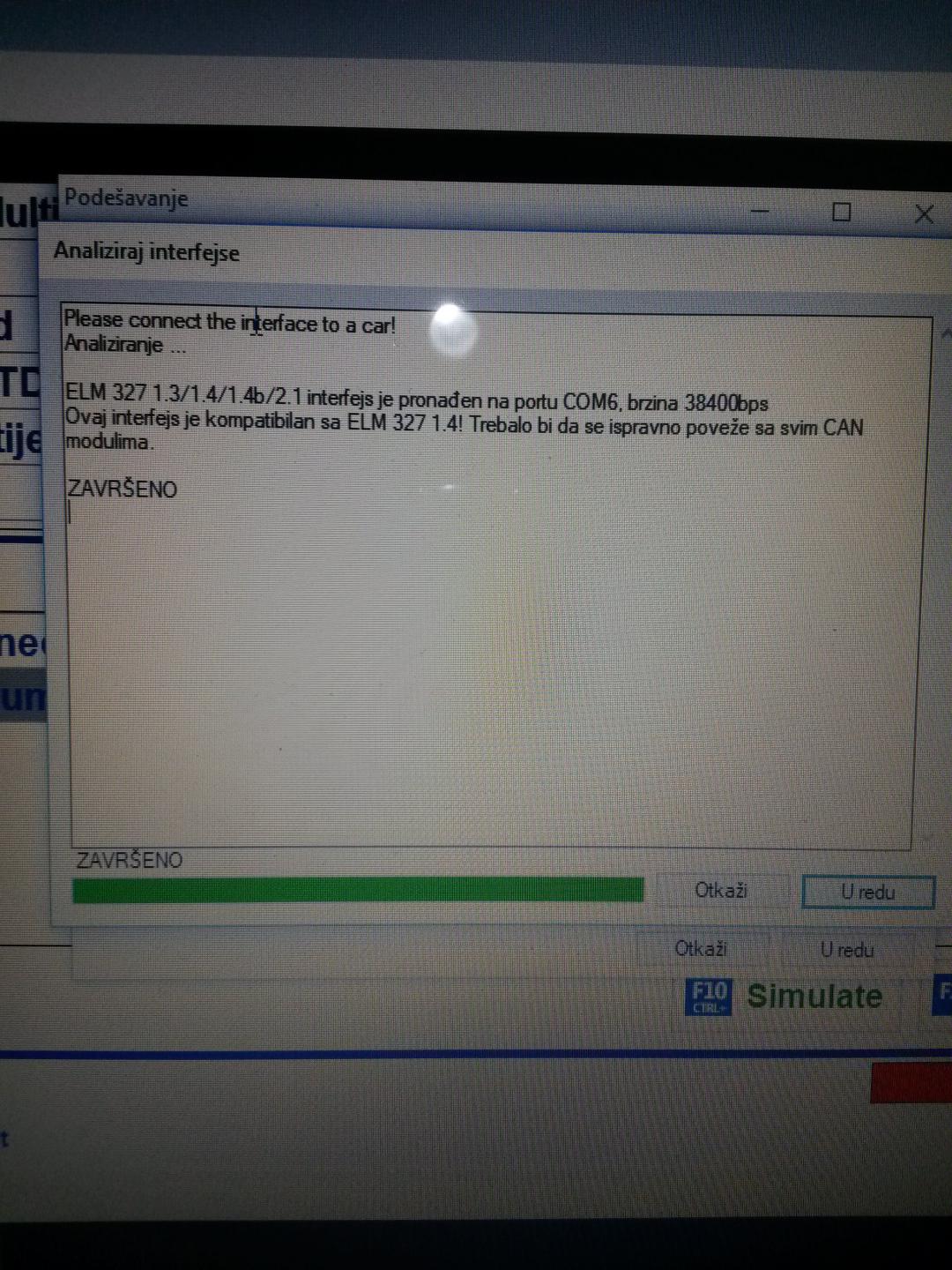

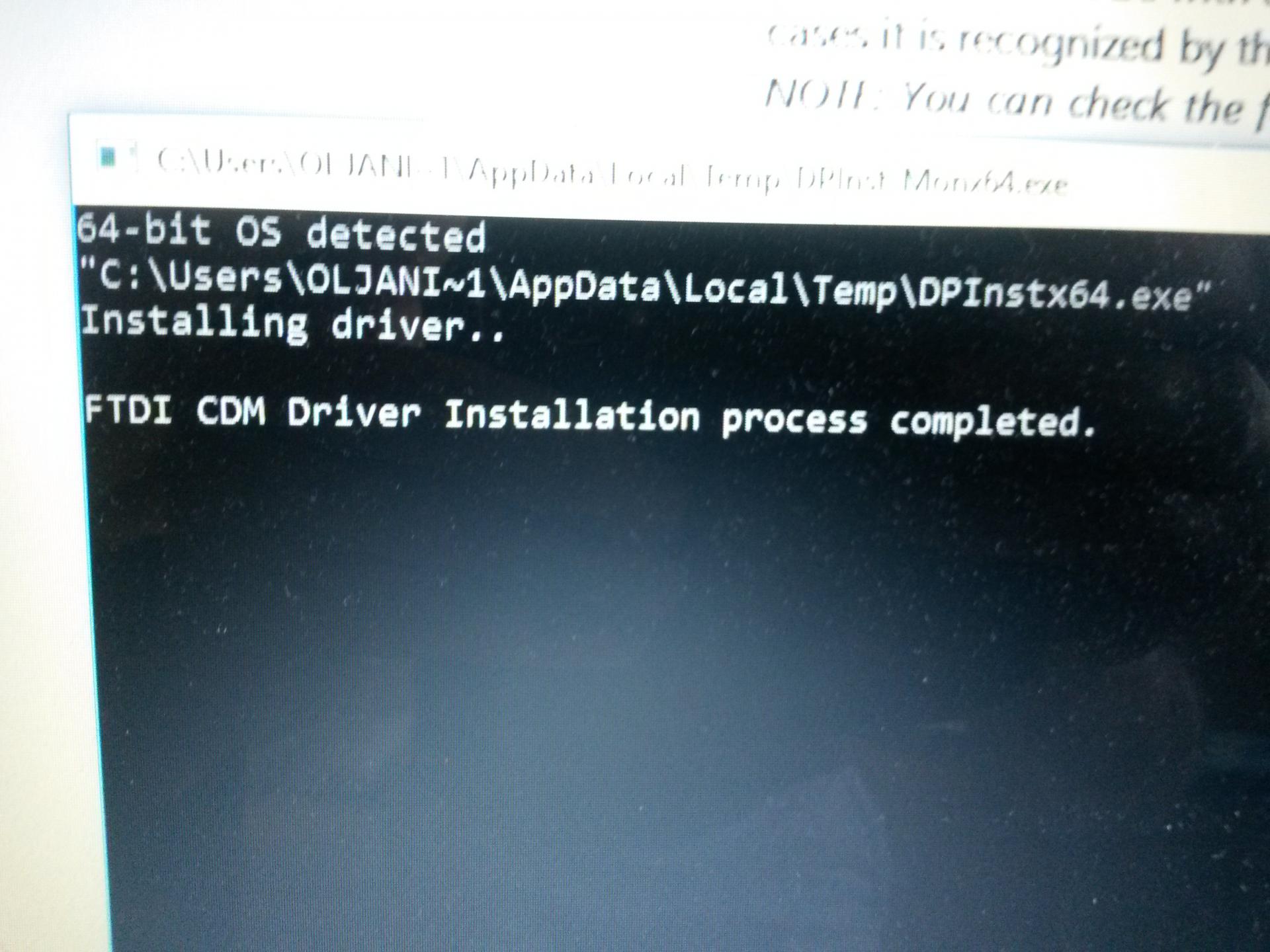

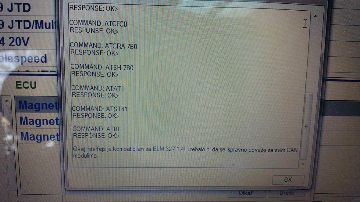

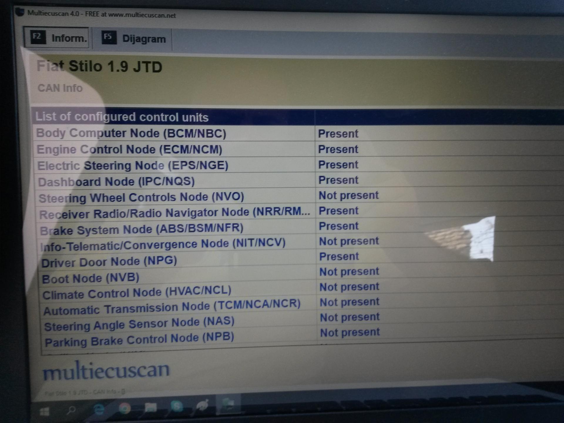

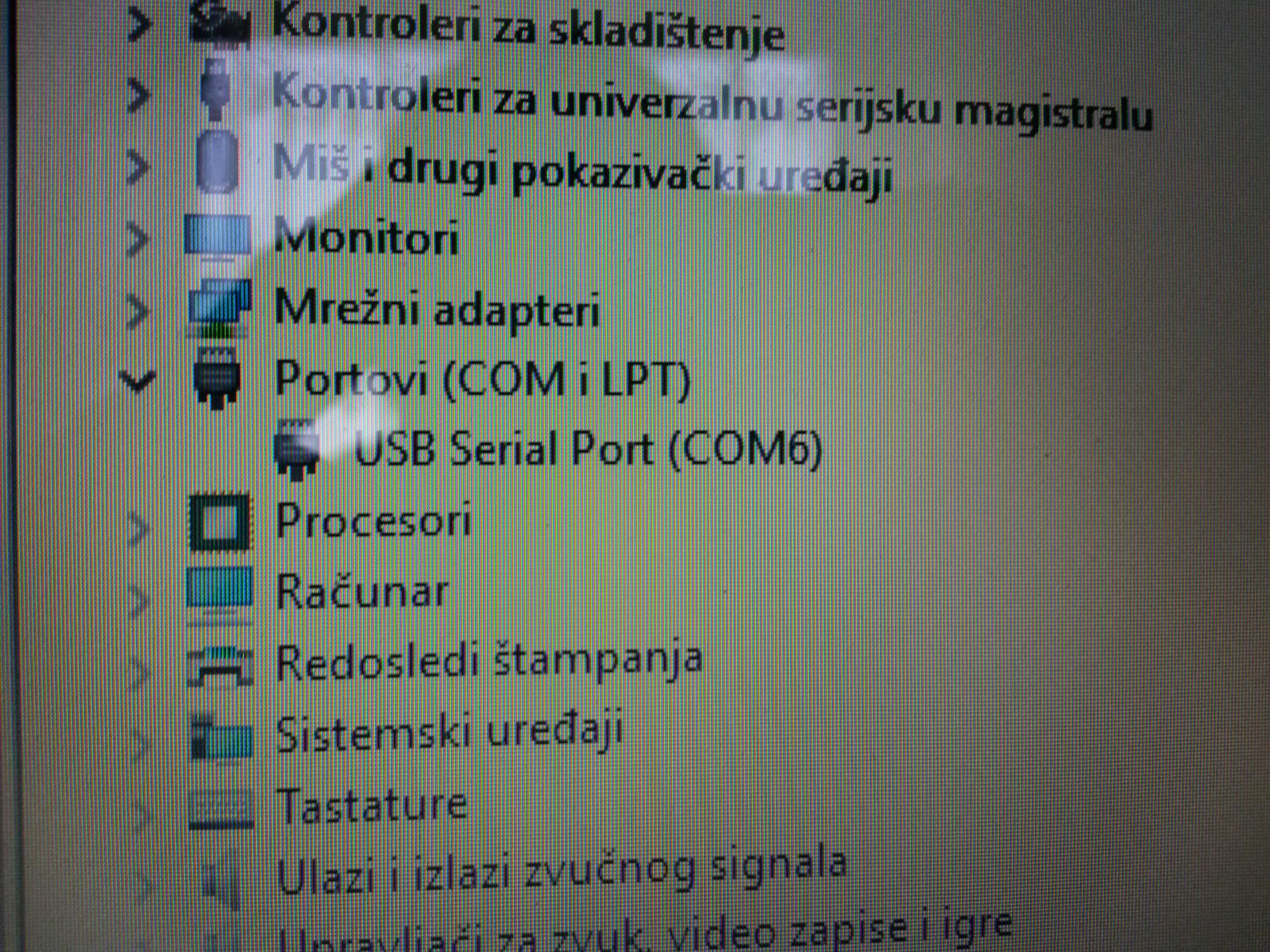

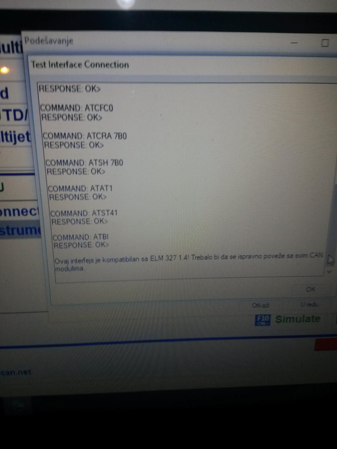

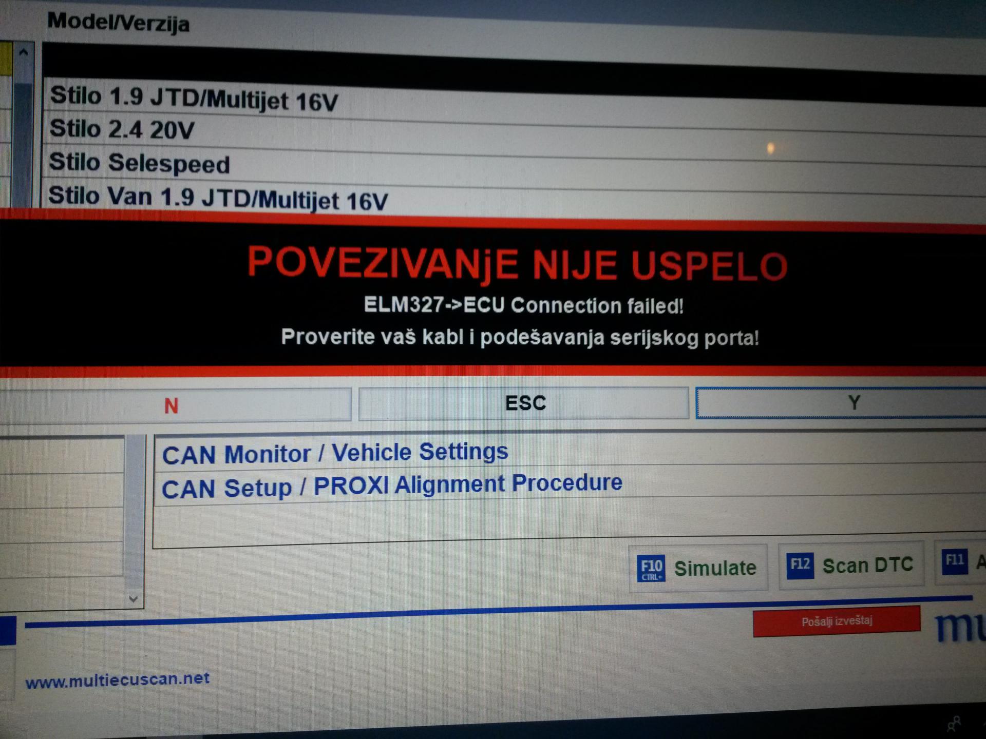

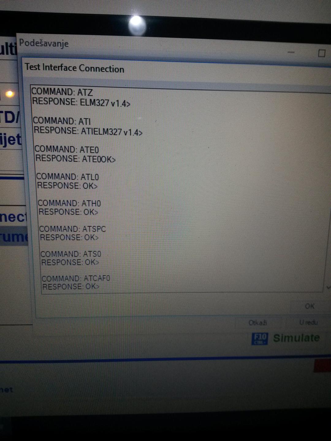

nkolina20 0 Posted April 2, 2019 (edited) pozzz ljudi radi se o multiecuscan pročitao sam na forumu da su skidali program probavali i sve da im radi kod mene neće nista skidao sam par verzija 3.0, 3.5, 3.6, 3.7, 4.0, uspijem da registrujem program sa crackom koji je ponuđen jednostavno piše da je MES registrovan neće da se spoji ni na jednu opciju pa čak na na can info sa crekovanim verzijama to izgleda ovako prvih 6 slika 1. podešavanje elm-a to je prošlo sve ok. elm mi kupio drugar u Engleskoj modifikovam sa fdti chipom za MES 2.sa free verzijom bilo kojom sa tim istim elm se spaja bez ikakvih problema znači ono što može can info, mislim servis i mogao sam da otvorim neke podatke kilometraža šaljem slike i od free verzija znači očitanje elm je isto i na krekovanim verzijama (na njima neće uopste da se spoji piše failed elm 327 ) a na free MES se spaja bez problema ne znam u čemu je stvar svašta sam probao da li se desilo u međuvremenu da to više neće da radi čak kad sam instalirao program isključio sam wifi reko da ne povueče neku zaštitu prilikom instalacije sa neta to sam posle probao ništa ne pomaže koristim win. 10 sve je uredno očitao com port 6 fdti uredno radi znači sve ok unapred zahvalan na odgovoru Edited April 2, 2019 by nkolina20 Quote Share this post Link to post Share on other sites
djomla 8386 Posted April 2, 2019 Da li si podesio com port i instalirao drivere kako treba? Sent from my 3310 Quote Share this post Link to post Share on other sites
nkolina20 0 Posted April 2, 2019 (edited) koliko se ja razumem mislim da jesam a drivere sam skinuo sa fdti.chip stranice evo slika šta sam radio a i probao sam da spojim na scan master demo sve ok i na free verziju MES na na krekovanu MES ni mrc neće pa neće sad sam opet brisao instalirao neće probao sam znači sa ove stranice fiat-lancia MES 3.7 nće da radi 3.6 ne mogu registrovati sa njenim crackom ali se reg. od MES 3.7 patch nekakav univerzalan ne znam više šta podešen com port na MES sve očita ok brzina sve do spajanja i onda kraj Edited April 2, 2019 by nkolina20 Quote Share this post Link to post Share on other sites

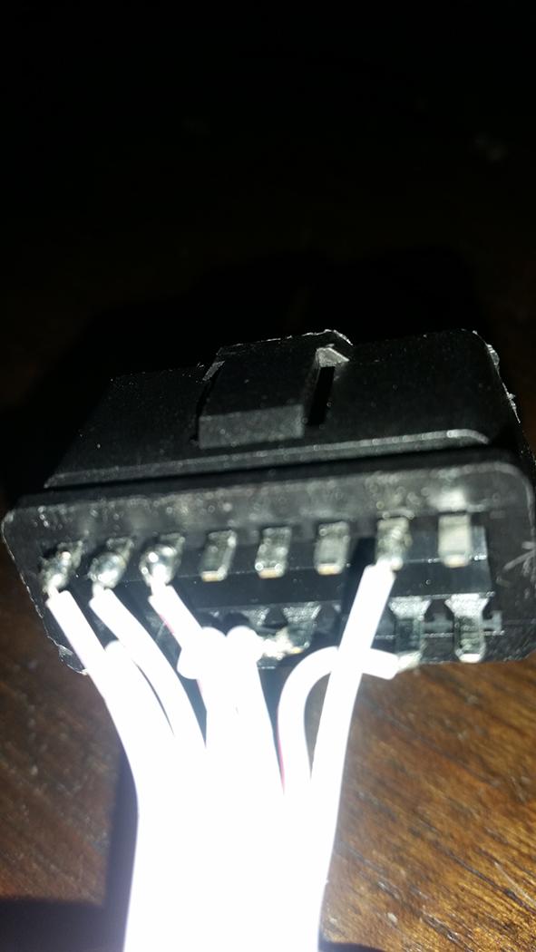

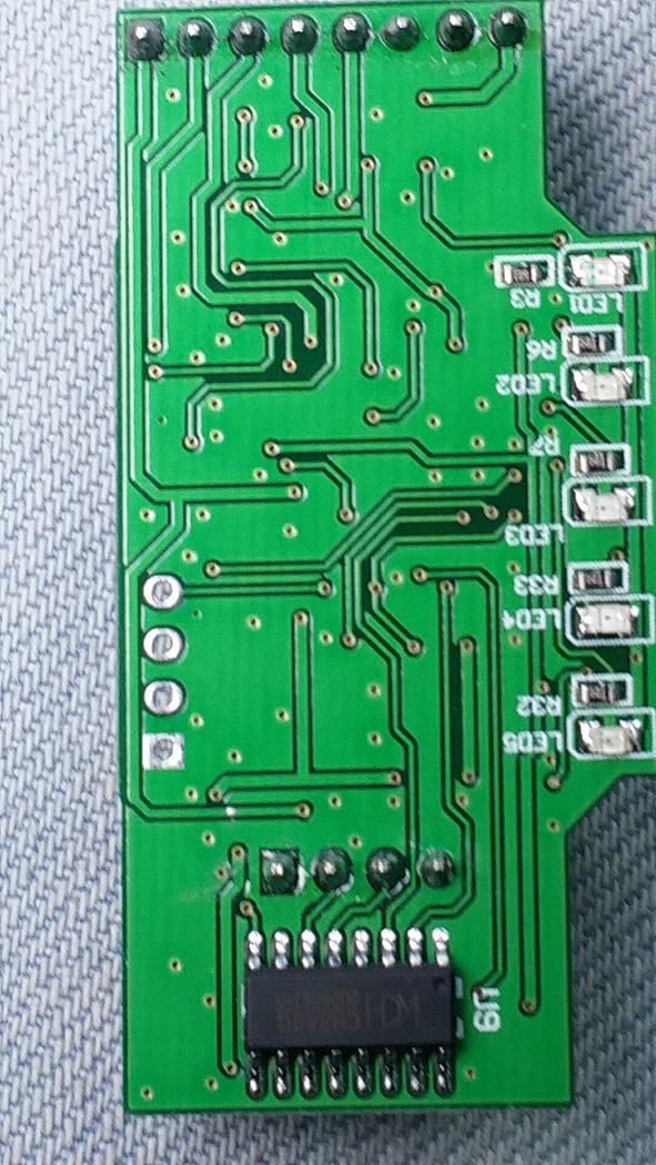

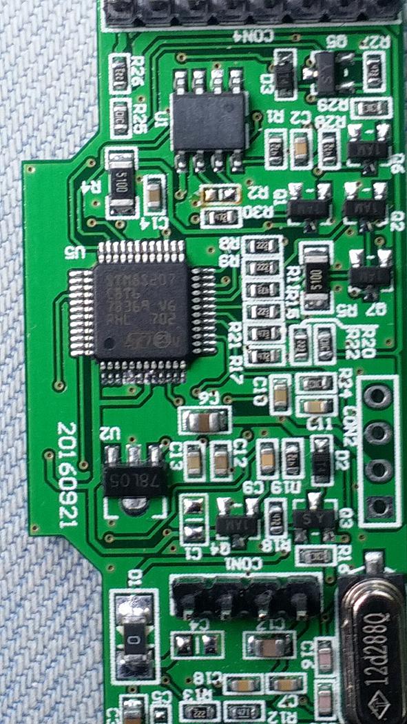

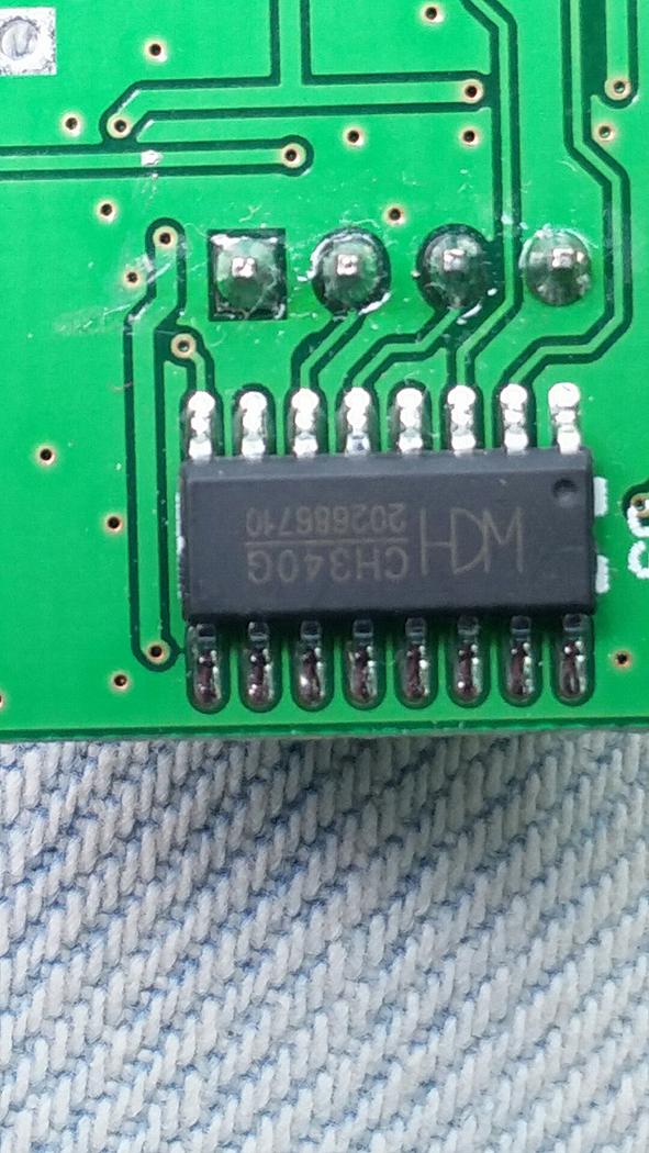

sibonios 43 Posted April 12, 2019 Da li ima vajde od ovog adaptera? Uklonjen je otpornik R2 ali nema komunikacije sa obd-om. Quote Share this post Link to post Share on other sites

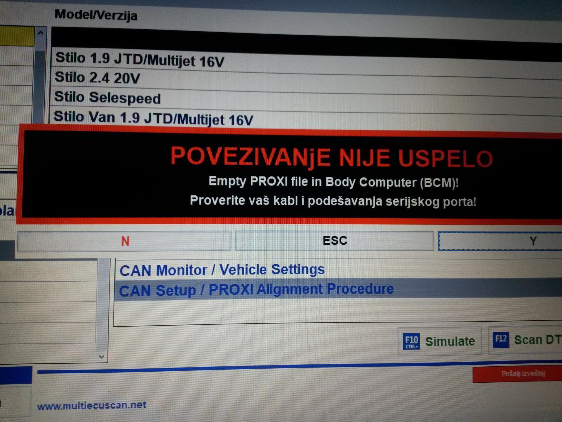

acar 0 Posted December 17, 2019 kupio sam ftdi vag kkl , povezao sam na stilo 1.9 i radi engine, abs, airbag ali nikako nece u body da udje sto mi najvise treba zbog programiranja kljuca, jel moguce da se udje u body sa ovim ftdi vag kkl ili negde gresim? probao sam mes 4.2, 2.2 krekovane. Quote Share this post Link to post Share on other sites

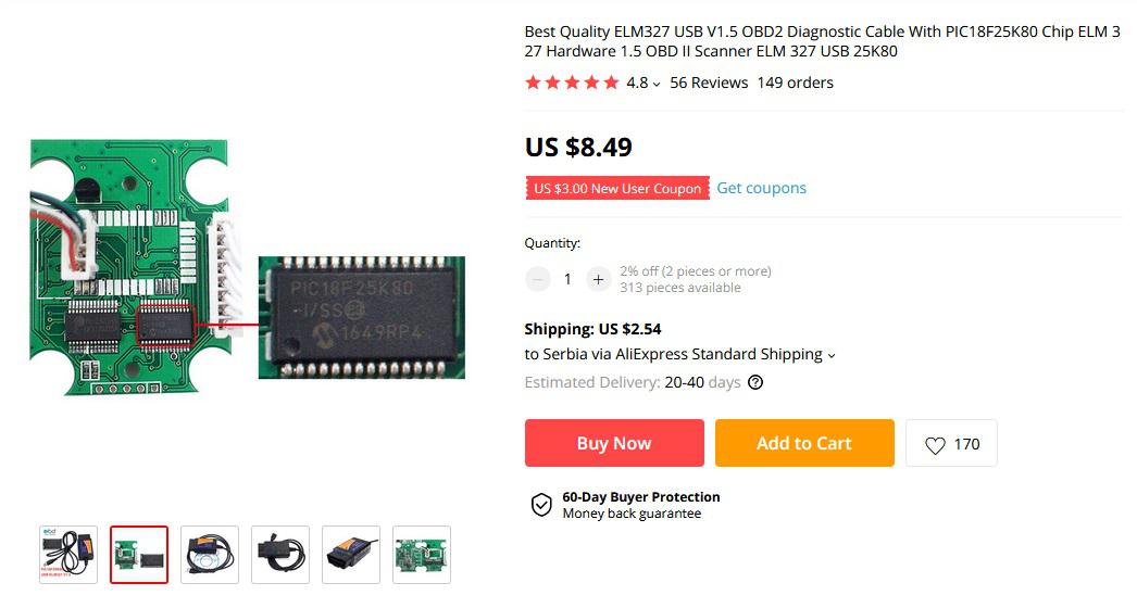

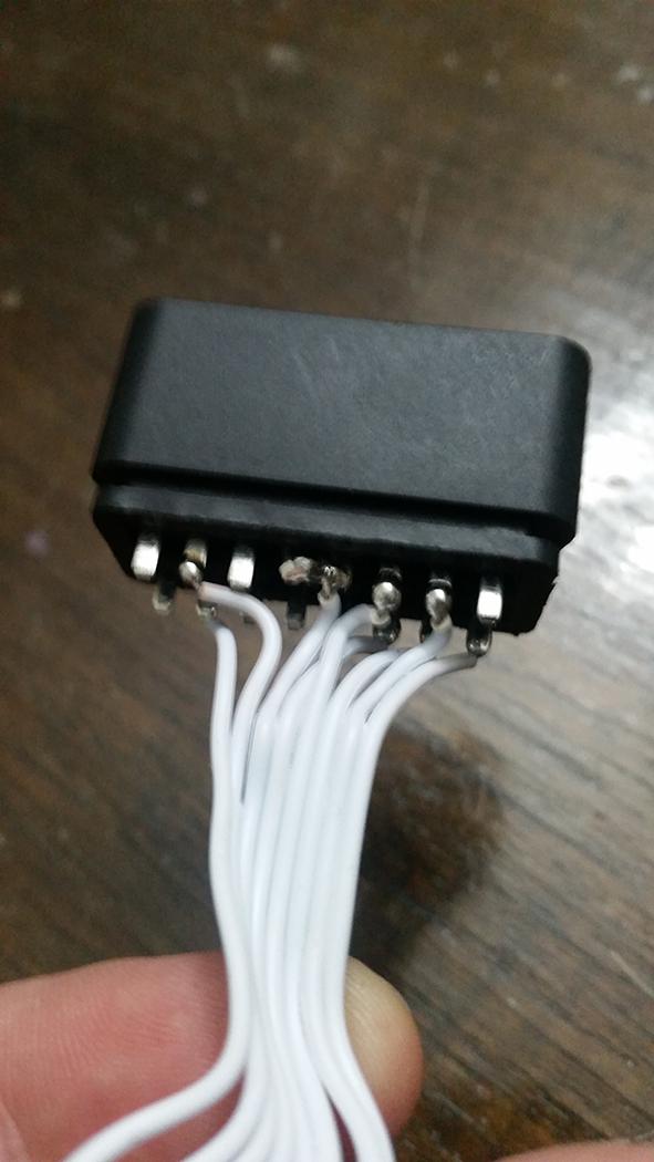

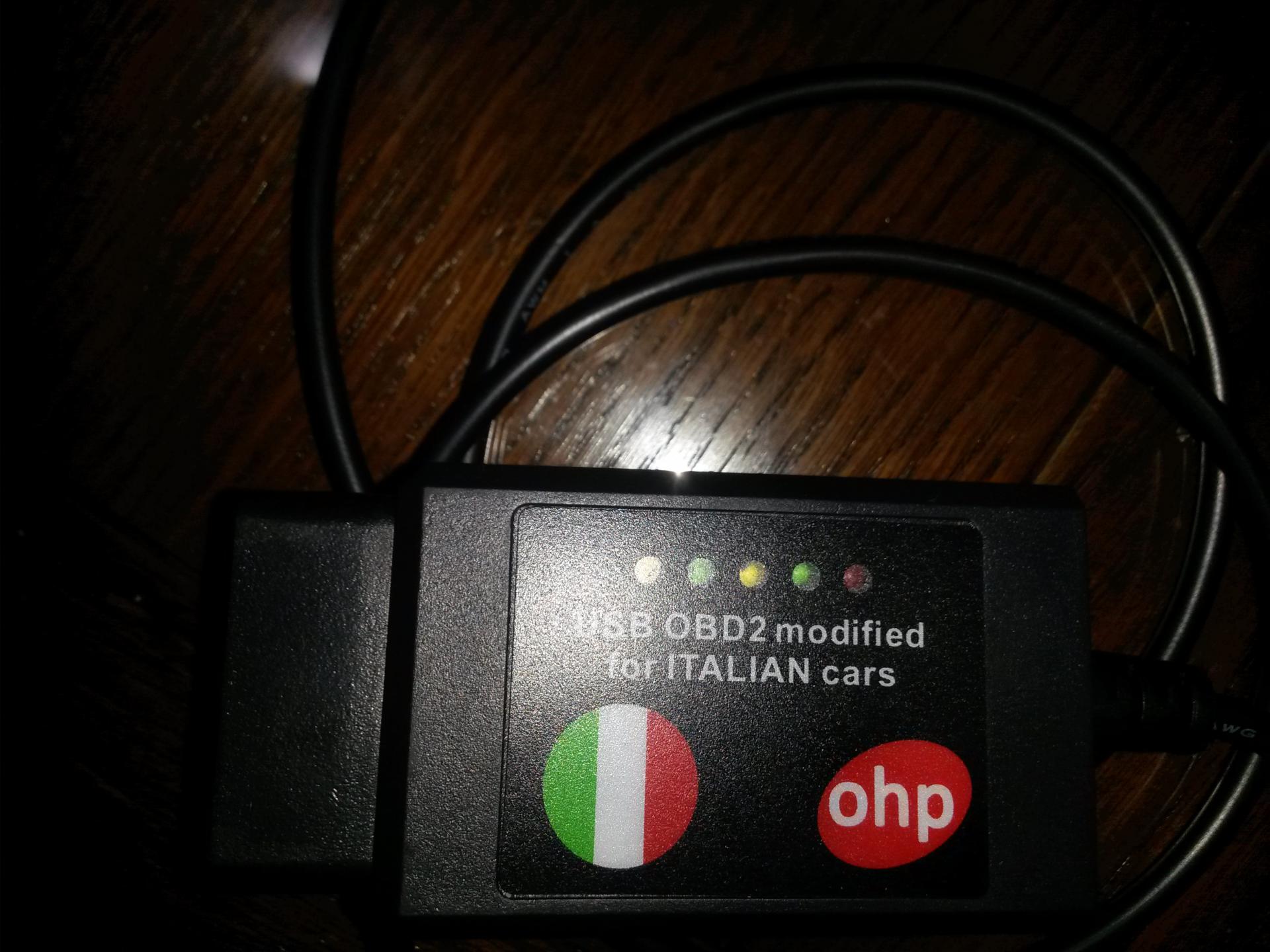

Ivan 17587 Posted February 13, 2020 Posto odavno nisam u prici oko adaptera sa eBay - prosledjujem ovde pitanje koje mi je nas kolega uputio na PM: Naime kupio sam kabel s ebaya i probao bi ga sad upariti s programom, al mi ne ide bas. Mozes li mi ukratko reći mogu li ga prispojiti ili su nekompatibilni? Ovo je kabel: @dodo Evo i ovde, pa isprati odgovore i ukljuci se u diskusiju . Quote Share this post Link to post Share on other sites

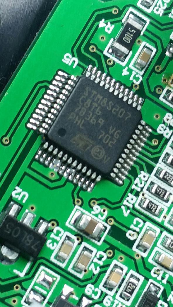

Milutinac 5906 Posted February 13, 2020 (edited) Verovatno je narucen adapter bez tog nekog potrebnog chipa, zato i ne radi... Imam i ja jedan isti takav. Za kantu je... Sad cu iskopati linkove sa Alija Evo ga, ono o cemu pricam se lepo vidi na drugoj slici https://www.aliexpress.com/item/32823514956.html?spm=a2g0o.productlist.0.0.6c73605aE9HWxx&algo_pvid=dc41f7a0-7ef4-4945-b22f-ddb679ef866f&algo_expid=dc41f7a0-7ef4-4945-b22f-ddb679ef866f-31&btsid=0ab50f4415815929172823382ef8e0&ws_ab_test=searchweb0_0,searchweb201602_,searchweb201603_ Posto nisam mogao da cekam onda opet 2 meseca da stigne taj sa chipom uzeo sam od naseg "prijatelja" sa foruma, za skromnih 2500 dinara, sunce me je*lo... Edited February 13, 2020 by Milutinac 2 1 horvat, Ivan and Mijailović P. reacted to this Quote Share this post Link to post Share on other sites
