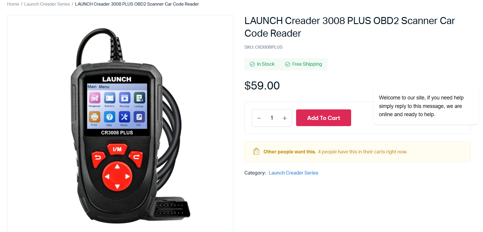

shuxx 19347 Posted July 16, 2025 (edited) Interesuje me neka autodijagnostika za moj Nissan Note, a vidim da je u delu ICE, sve vezano za Fiat, Alfa Lancia automobile. Tako da, ima li neko savet, šta koju dijagnostiku da nađem za moj auto... drug mi kaže da ovo vredi, ali treba gledati sa jednom pločom.. koja je skuplja i bolja Edited July 26, 2025 by neshaoct spojeno Quote Share this post Link to post Share on other sites
shuxx 19347 Posted July 16, 2025 srbija 46+60eur za dostavu, bugarska 46+15eur, jesmo tigar u pm, i drpaju nas tigarski proguglah, ovaj 3008 je samo za engine Quote Share this post Link to post Share on other sites
darkman14 6814 Posted July 16, 2025 Na 46+60 eur računaj porez i dhl uslugu ili neke slične špediterske agencije. Pogledaj šta ima na kp ili ebay Quote Share this post Link to post Share on other sites
Zvezdo 1500 Posted July 16, 2025 Može se naći Delphi na oglasima. 1 shuxx reacted to this Quote Share this post Link to post Share on other sites
